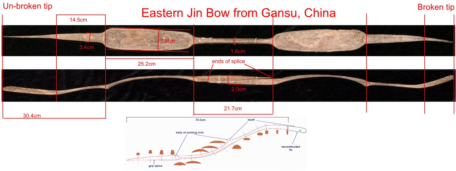

Ok, Leute, wiedermal vielen Dank ;) hab mir nochmal alles von vorn durchgelesen und nen Plan aufgestellt:
Zeitraum: 4 Monate
Baue als Grundform eine Kopie des Jin-Bows auf 1,40m, 2 Teile, wie das Original (hab schon die komplette Form anhand der Verhältnismäßigkeiten berechnet)- klare Faser am Rücken, krieg ich irgendwie aus dem Holz gefeilt
je exakter ich die Form herausarbeite, um so besser für alles was danach kommt
dann Biegen (mit Hilfskonstruktionen): nach meinem bissherigen Wissensstand mehrmals, ich nehme mir die Zeit die es braucht
dann die Biegestellen (speziell Siyahs/Nadeln) mit Horn und Sehne verstärken (im Biegekreis Sehne/außen Horn)
hatte überlegt am Griffstück vllt sogar rundherum Hornplatten zu setzen - 1. wegen Stabilität unter Spannung, 2. damit es mehr Rückstoß absorbiert (sind die Ansätze richtig?)
dann mal aufziehen und auf den Tiller spannen: ok, Holz biegt sich in die Richtung des geringsten Widerstandes
- also mit dem Tiller kann ich die Biegeform angleichen
durchgehend konzentriere ich meine Gedanken darauf das der Bogen schön gerade wird und die Form gut hällt :-*
um die Senkrechte stabil zu halten lass ich mir noch irgendwas einfallen, das ist wohl bei den Siyahs am wichtigsten (habe verstanden das mehr Material auch Leistungsverlust bedeutet - da kommts dann wohl auf das Mittelmaß an - gibts für sowas vllt. superstabile, sehr dünne Hornplatten??)
wie gesagt, ich gehe es locker an und lerne jeden Tag was dazu, von Facing+Zugkraft hab ich noch garkeinen Plan, aber nicht mehr lange
bin zuversichtlich ;) und fange erst in 6 Wochen an zu bauen - das passt schon
LG und Danke für eure Geduld :)
hier nochmal die Grundform:

Nochmal ganz langsam -
micha101 hat geschrieben:Ok, Leute, wiedermal vielen Dank ;) hab mir nochmal alles von vorn durchgelesen und nen Plan aufgestellt:
Zeitraum: 4 Monate
erster Fehler - Zeitdauer so lange wie es braucht!
micha101 hat geschrieben: Baue als Grundform eine Kopie des Jin-Bows auf 1,40m, 2 Teile, wie das Original (hab schon die komplette Form anhand der Verhältnismäßigkeiten berechnet)- klare Faser am Rücken, krieg ich irgendwie aus dem Holz gefeilt
Wenn du von dieser Form nicht abzubringen bist, na gut... ::)
Du mußt nur die Biegung für die Siyahs machen
nein - und ja... Horn auf der Bauchseite, Sehnenbelag auf dem Rücken. Rundrum Horn - was soll das? Stabilität kommt vom exakten Bau!
Ab hier: Ferne, ferne und graue Zukunft. Das disutiere erst, wenn du soweit bist!!
Nein, solche Super-Hornplatten gibt es nicht. Du solltest daran denken, das du immer mit dem Material, nie dagegen arbeiten mußt!
Zur "Senkrechten"
Mach dir mal eines klar: du hast eine große, rechteckige Fläche, die mit Sehne belegt ist. Sehne und Leim schrumpfen beim trocknen. Wenn die nich völlig gleichmäßig schrumpfen bekommst du eine Verdrehung in sich -- und das wars dann erst mal.
Du hast dir mit diesem Design nochmals das Schwierigste bei den Kompositbögen ausgesucht - keine weise Entscheidung!
Wenn du erst in 6 Wochen anfangen wirst kauf die das Buch hier (http://www.bogenschiessen.de/bogenschie ... xbogen.php) und lese es gründlich durch. 6 Wochen können reichen. Und lies hier im Forum, Abteilung Bogenreiten, Ausrüstung und Sonstiges durch.
Und ganz wichtig - mach dich bitte mit den verschiedene Materialien vertraut. Am besten, eher am drittbesten, wäre es wenn du erst mal einen Langbogen mit Horn/Sehne baust, dann weißt du schon mal 2 Dinge:
1. wie verarbeite ich Sehne, Holz und Horn
2. wie bricht ein Bogen

Die Siyhas sollen und dürfen nicht biegen dies sind starre Teile des Bogens! Biegen darf bei diesem Design lediglich der verbreiterte Teil der Wurfarme die ganze Biegung kommt aus diesem 30cm Wurfarmabschnitt!
Horn ist um 4% kompremierbar und damit sehr flexibel daher dient Horn als Faqcing für die bewegten Teile des Bogens, Horn ist nur bedingt bis gar nicht dazu geeignet starre Teile zu stabilisieren weil du 2cm dickes Horn brauchen würdest. Zum Stabilisieren und Verstärken wird Knochen verwendet also auf den Griff und auf die Siyhas kommen dünne Knochenplatten und nicht Horn.
