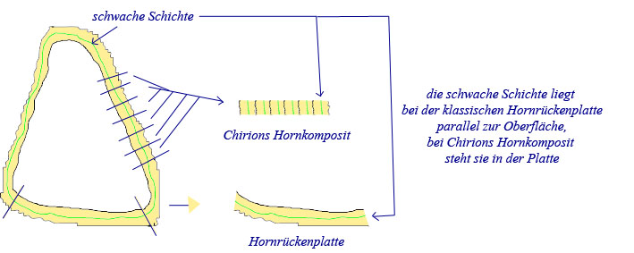

@Heidjer ja der Umrechnungsfaktor dürfte ab 150€ Bestellwert gut hinkommen.
Wer sich an Hornplatten aus Streifen von Seitenteilen versuchen will (Chirions Hornkomposit)da ist Highland Horn wirklich eine preislich unschlagbare Quelle. Zuggeben die Technik ist mit einem beachtlichen Aufwand fürs Schneiden, Schleifen und Verkleben der Teile verbunden, die Technik hat aber einen Vorteil den ich kurz beschreiben möchte.
Horn wird beim Wachstum in Schichten aufgebaut, wenn im Laufe des Lebens des Wasserbüffels mal ein schlechtes Jahr war, kommt es recht häufig vor, dass das Horn eine Inhomogenität aufweist und in der Schichte zum Delaminieren neigt.
Verwendet mann klassisch den Rückenstreifen eines solchen Horns liegt die schwache Schichte parallel zum Bogenbauch und ein Versagen der Hornschicht ist vorprogrammiert.
Bei der Streifentechnik wird das Horn sozusagen mit stehenden Schichten verwendet eine entsprechende schwache Schichte steht also im rechten Winkel zum Bogenbauch und hat daher viel geringere Auswirkungen auf die Lebensdauer des Bogens.
Der Preis für das Rohmaterial für 2 mit dieser Technik hergestellten Hornplatten, bewegt sich bei 6€

Ich glaube, da unterliegst du einem Denkfehler. Das Horn ist in 0. Näherung ein Rohr, das mit jedem eine weitere Dickenlage zulegt. Und egal wo du den Streifen abschneidest, deine Schnittfläche ist immer, mehr oder weniger, paralell zu den "Jahresringen". Somit hast du in jedem Fall das Problem, das ein schwacher Jahresring zum Delaminieren führen kann
Re: Erster Komposit, Horn und Sehnenchaos
@kra die Hornstreifen werden so verklebt dass die ursprüngliche Aussenfläche und Innenfläche des Hornrohres die Klebeseiten innerhalb der Platte darstellen der Schichtverlauf ist also gegenüber dem herkömmlichen Hornrückenstreifen um 90 Grad gedreht.
