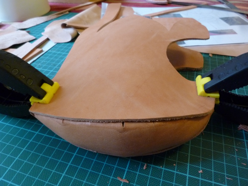

also für dieses Bild bin ich entweder zu blöd oder zu müde............
ich sehe drei Teile, zwei mit der Fleischseite oben, die zusammengefügt beide die Narbenseite außen hätten, also richtig.
Wenn beide Teile die Narbenseite außen haben, ist, solange keine Aufhängung oder Verzierung dran ist, für mich Rechtshand oder Linkshand identisch.............. ???
Dann sehe ich ein zu kurzes Teil mit der Narbenseite oben........ ???
Grüße benzi

Eindeutig zu müde!
Hier alle drei Teile zusammen:

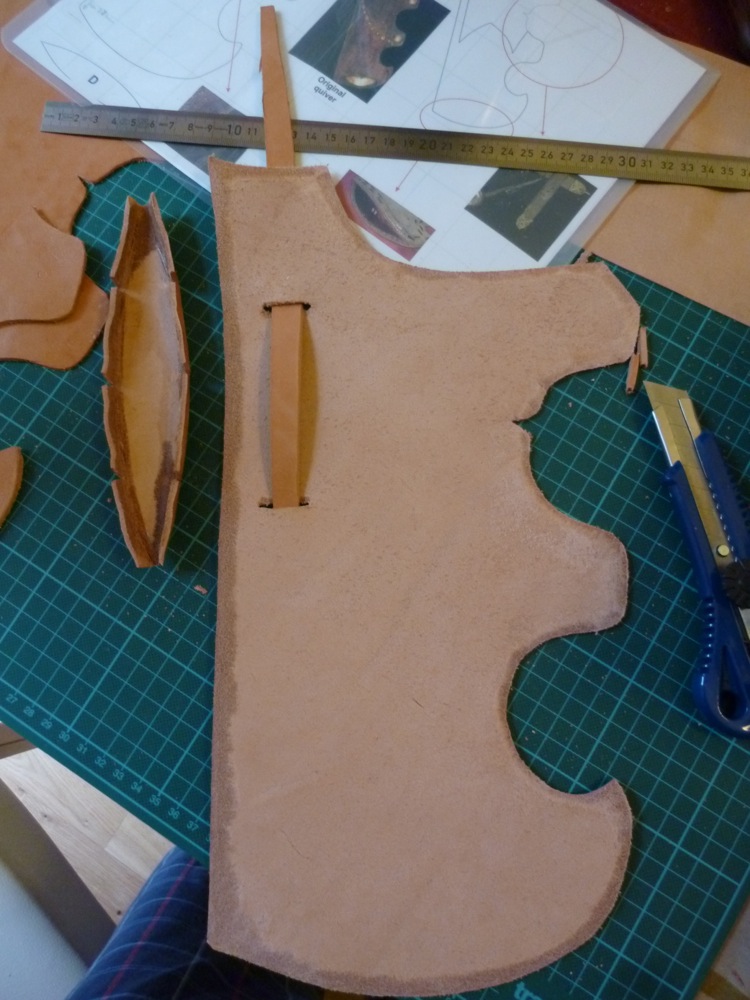

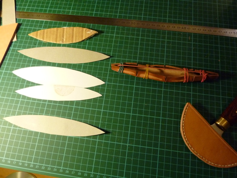

Gestern Abend war ich dann auf der Suche nach der passenden Form für den Boden: Wie lang, wie breit? Da ich den Köcher ggü dem Original um 1,5cm verbreitert habe, wurde auch eine längere Ellipse fällig. Da half nur ausprobieren.
Links im Bild das schiffchenförmige Ergebnis: der Boden. Rechts der am Körper anliegende Teil des Köchers mit den Schlitzen für die Halterung.
Faenwulf, habe auch das Härten mit Wasser und dem Backofen probiert. Die gute Nachricht: Keine Schrumpfung. Die nicht so gute Nachricht: Das Leder wurde nicht wirklich hart.
Edit: Hier die Passform des Bodenstücks.
Bin ganz zufrieden!

Das ist merkwürdig. Aber gib dem guten Stück noch 1-2 Tage dann sollte es aber schon spürbar härter sein. Was ist das denn für Leder das du hast?
Habe meiner Freundin nämlich ein Lesezeichen gebastelt und das auch gehärtet. Wenn ich jemandem das ins Gesicht schlagen würde, gäbe das mit absoluter Sicherheit einen blauen Fleck.... :D

Arry hat geschrieben:Eindeutig zu müde!
Der Dateianhang P1030599.jpg existiert nicht mehr.
ne, auch nach dem Schlafen nicht! eindeutig zu blöd ;D
Auch auf dem neuen Bild sind für mich die Teile richtig........ naja egal..... ich werds schon noch kapieren ;D
Ich hatte mir aus Deinem Eingangsbeitrag nur das Original angesehen, nicht die Konstruktionszeichnung. Gibts vom Original noch mehr Bilder im Netz?
Ich sehe nämlich auf der Totalen vom Original keine derartige Naht, die darauf schließen läßt, dass die Vorderseite zusammengesetzt ist, die Naht sieht mehr nach einer Ziernaht aus, für mein Empfinden....
Beim Zusammensetzen aus zwei Teilen, entsteht innen eine Naht, die besonders bei Verwendung von Jagd- oder Kriegsspitzen störend gewesen wäre:
Warum also die Vorederseite auch zwei Stücken zusammensetzen?
Grüße benzi
der vermutlich wieder was völlig falsch verstanden hat :D :D :D

Arry hat geschrieben:. Rechts der am Körper anliegende Teil des Köchers mit den Schlitzen für die Halterung.
Hi Jarek,
hab mir gerade einige Videos von Adnan Mehels Gruppe "Talimhane Okculuk Enstitusu"
(https://www.facebook.com/groups/talimhaneenstitusu/)
angeschaut. Dort sind mehrere Personen mit ihren Pfeilköchern zu sehen und auch die Art wie diese am Gürtel befestigt sind. Diese sind allerdings nur an zwei der rechten "Ausbuchtungen" (bei dir rechts obere und mittlere Ausbuchtung) über jeweils einen Riemen mit dem Gürtel befestigt. Ich weiß nicht ob das traditionell authentisch ist, diese Gruppe (und auch Adnan Mehel) beschäftigt sich allerdings sehr intensiv mit der Erforschung des traditionellen türkischen Bogenschießens, und auch der traditionellen Herstellung und Verwendung (hier bitte nicht falsch verstehen ;) )des Zubehörs...also z.B. wie der Pfeilköcher am Gürtel getragen wird. Allerdings wäre die Art wie die Pfeile im Köcher liegen (was das berittene Bogenschießen betrifft) wahrschenlich weniger authentisch.

benzi hat geschrieben:Beim Zusammensetzen aus zwei Teilen, entsteht innen eine Naht, die besonders bei Verwendung von Jagd- oder Kriegsspitzen störend gewesen wäre
Schau dir mal die Spitzen an, benzi. Die Blattspitzen haben alle keine Widerhaken, und die Ahlenspitzen haben etwa den Durchmesser vom Pfeilschaft. Ich denke, das ist weniger nervig, als durch die Seitentache durchstechende Spitzen. Einen soliden Boden so zu gestalten, dass da nichts zerpiekt wird, Watte, Leder, Whatever rein, und gut kommt mir jetzt nicht sooo doof vor.

Vielleicht hab' ich einen Denkfehler: Aber ist das nicht total irrelevant? Die Pfeilspitzen verschwinden doch eh unter /zwischen der Pfeiltrennung. Die dürfte wohl lange genug sein, dass die Pfeilspitzen sich nirgends verfangen können.

dass sich die Feldspitzen nicht verfangen können ist klar!
es ging mir darum, ob das ORIGINAL in der Frontplatte tatsächlich aus zwei Teilen besteht?
Grüße benzi

Wegen der Frage warum der Köcher aus drei Teilen zusammengesetzt ist: Vielleicht wurde das Original für Spitzen genutzt, die nicht in Nähten hängenbleiben konnten? Soweit ich weiss, waren osmanische Kriegsspitzen nicht allzu "kantig". Die Originale, die ich gesehen habe (Armee-Museum in Istanbul) hatten Spitzen, die ein bischen wie heutige "history points" aussahen. Und Pfeilspitzen für das Zielschießen (Puta) sahen ja unseren Bullet-Spitzen sehr ähnlich, da dürfte es auch keine Probleme gegeben haben.

Yayci hat geschrieben:Wegen der Frage warum der Köcher aus drei Teilen zusammengesetzt ist: Vielleicht wurde das Original für Spitzen genutzt, die nicht in Nähten hängenbleiben konnten? Soweit ich weiss, waren osmanische Kriegsspitzen nicht allzu "kantig". Die Originale, die ich gesehen habe (Armee-Museum in Istanbul) hatten Spitzen, die ein bischen wie heutige "history points" aussahen. Und Pfeilspitzen für das Zielschießen (Puta) sahen ja unseren Bullet-Spitzen sehr ähnlich, da dürfte es auch keine Probleme gegeben haben. Yayci
ok stimmt! aber IST das Original denn aus drei Teilen zusammengesetzt und wenn ja, könnte mir dazu jemand ein Bild zeigen!
danke und Grüße benzi
