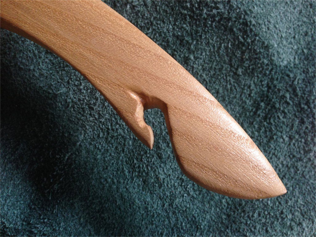

Da leider nur ein Bild von der Größe her in einen Beitrag reinpasst leider ein Doppelpost:
Hier sieht man den "Eindruck", den die Sehne hinterlassen hat.
"Gelöst" habe ich das Problem im Moment, dass ich vorsichtig auf der anderen "stabileren" Seite mit der Rundfeile die Kerbe etwas verändert habe, so dass die Sehne nun wieder gleichmäßig gerade drinne liegt. Nach über 100 Schuss seither hat sie sich auch nicht mehr in die Richtung verzogen. Ob das dauerhaft ist oder nicht keine Ahnung^^

sieht für mich so mittel schwer aus, da würde ich schon was machen........
ging mir auch schon mal so:
http://www.fletchers-corner.de/viewtopi ... 15&t=21938
Grüße benzi
