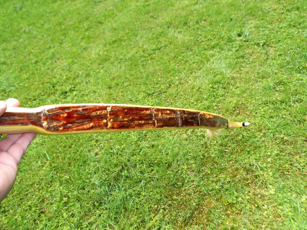

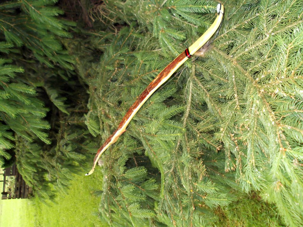

klebt kirschrinde auf kirschrinde nicht, wenn du ein wenig drüberschleifst?
Re: Bow Swap 1, bowa
Mit Wasserfesten Leim hab ich natürlich geklebt. Sollte ja halten
Muss ja nicht runter. Wäre vielleicht schöner weil ich längere Stücke bekommen hab. Aber da war das Backing schon drauf

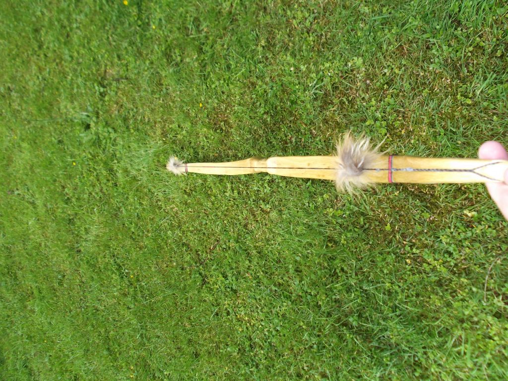

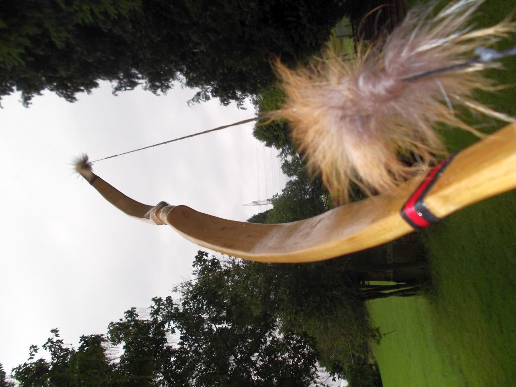

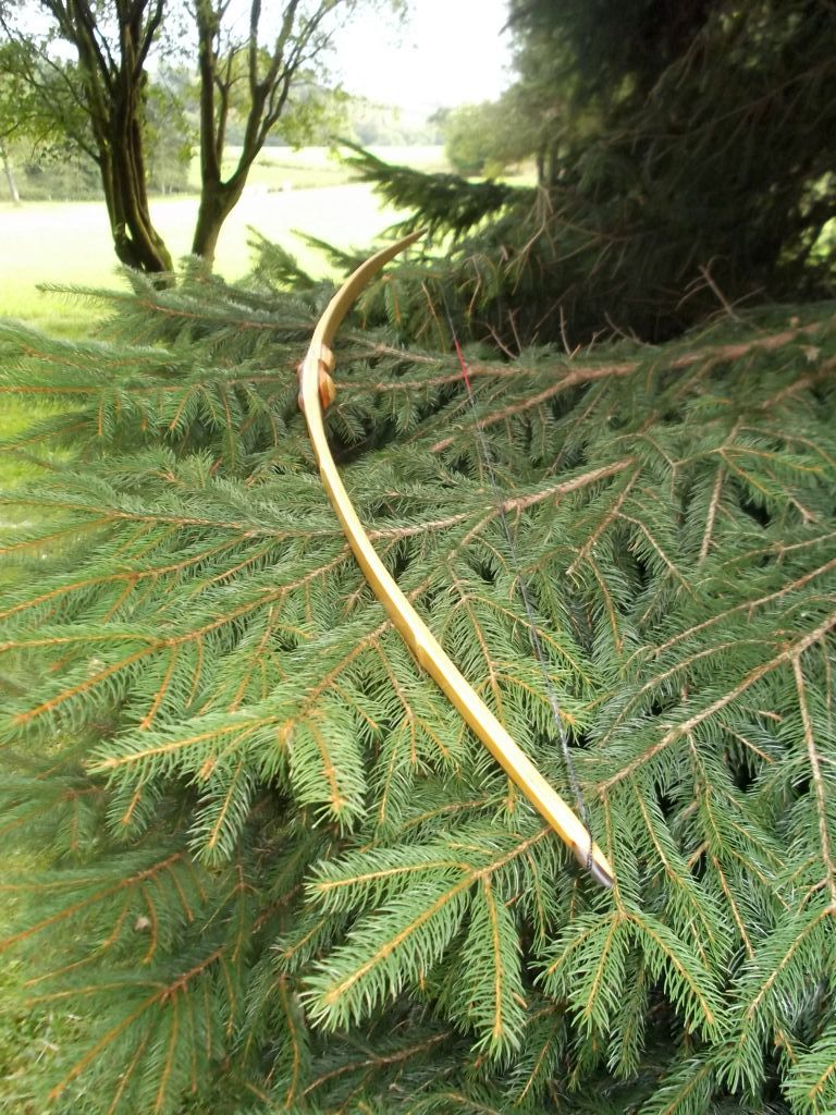

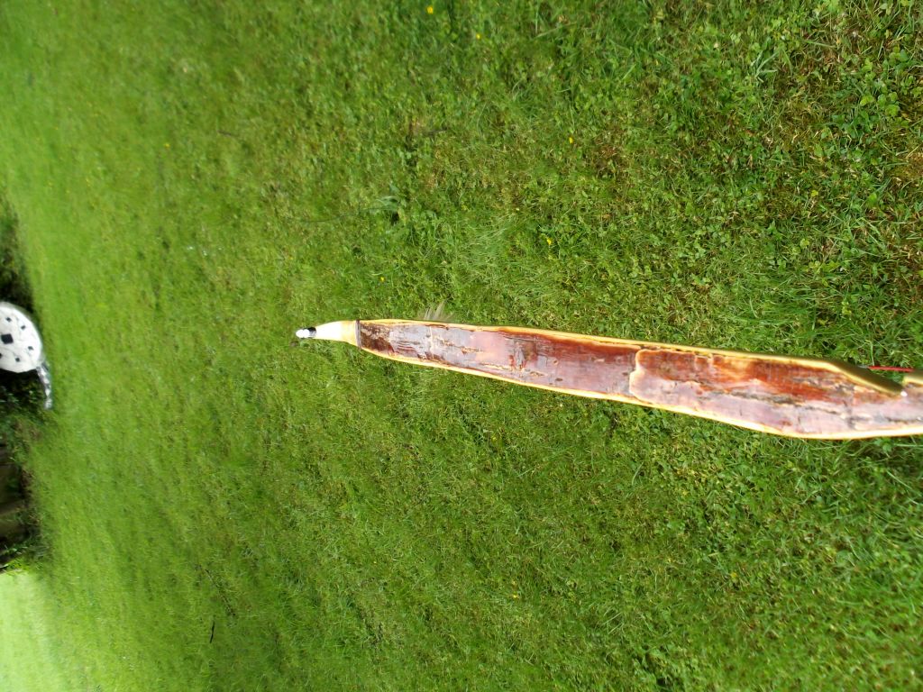

Wieder ein Stück weiter,
aber jetzt brauch ich mal eure Hilfe.
So siehts im moment aus.
Das ist der etwas krumme obere Wurfarm. Bis jetzt sind ca 70 Pfeile geflogen, und ich hab ich bißschen Sorge dass er sch da weg dreht zu sehen ist davon noch nichts. Ausser dass die Sehne halt nicht mittig über den Arm läuft. Die rechte Sehnenkerbe hab ich etwas tiefer gemacht als die linke. Aber einen Effekt hab ich noch nicht festgestellt.
Sollte ich das zuerst richten oder erst mal ein bißchen weiter schiessen und beobachten? Zum richten dachte ich einspannen und ein Gewicht an den Arm hängen und dann warm machen?

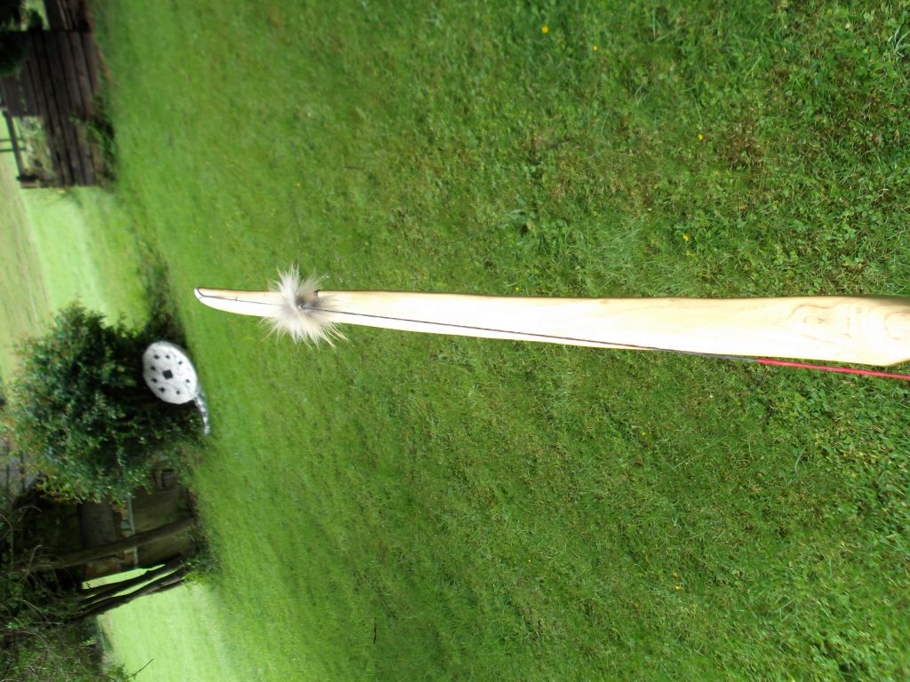

das ist auch der obere.
so direkt nach dem Schiessen entspannt Die Lackschicht ist nur als Schmutzabweiser und Wetterschutz gedacht

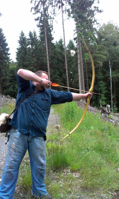

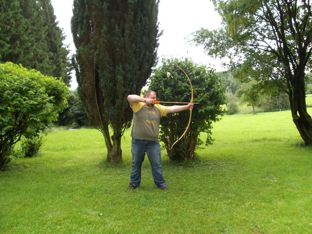

Also erstens:
der Bogen sieht jetzt schon super aus, ein echter Hingucker!
Zweitens:
Soweit ich das am Auszugsfoto feststellen kann, würd ich den unteren Wurfarm im griffnahen Bereich noch etwas mehr biegen lassen, und aus.
Zweitens:
lg,
Lord Hurny

Schön geworden!
Ich hätte dir auch längere Stücke rinde "geborgt", für jeden WA eins.
Falls du was neues draufbabschen willst, würde ich die alte runtermachen.
Mit hitze sollte das funktionieren, aber nicht zu heiß machen.
Der untere sieht auch für mich etwas zu steif aus... aber nicht viel.
Vielleicht noch was kitzeln mit der ziehklinge.
Morten
Ich wollte den etwas steifer (stärker) lassen weil beide gleich lang sind.
Muss ich denn den oberen was richten? Wenn ja kann ich das mit der Hitze und Rinde ab ja direkt mal testen
Obwohl ich mir noch gut überlegen muss ob ich das tausche...irgendwie hat es so auch seinen Charme
Wenn er gut wirft und sich im Auszug NICHT wegdreht, sehe ich keinen Grund, ihn "mit Gewalt" zu richten!

Beim Auszug selber nicht, aber ich hab ein bißchen bammel dass es schlimmer wird

Laß bammeln. Bogen sieht geil aus, laß Rabe einfach recht haben. Von mir schon mal zwei Daumen hoch, motiviert mich echt, heuer noch ein paar Bögen zu schnitzen, damit ich übernächstes Jahr vielleicht mal mitmachen darf. ^^

Ich denke auch : ''never touch a running system!''
Weiter Einschießen und beaobachten, kann nicht schaden, aber nicht nervös werden sondern
bleiben!
Echt schöner Bogen, gefällt mir sehr gut!

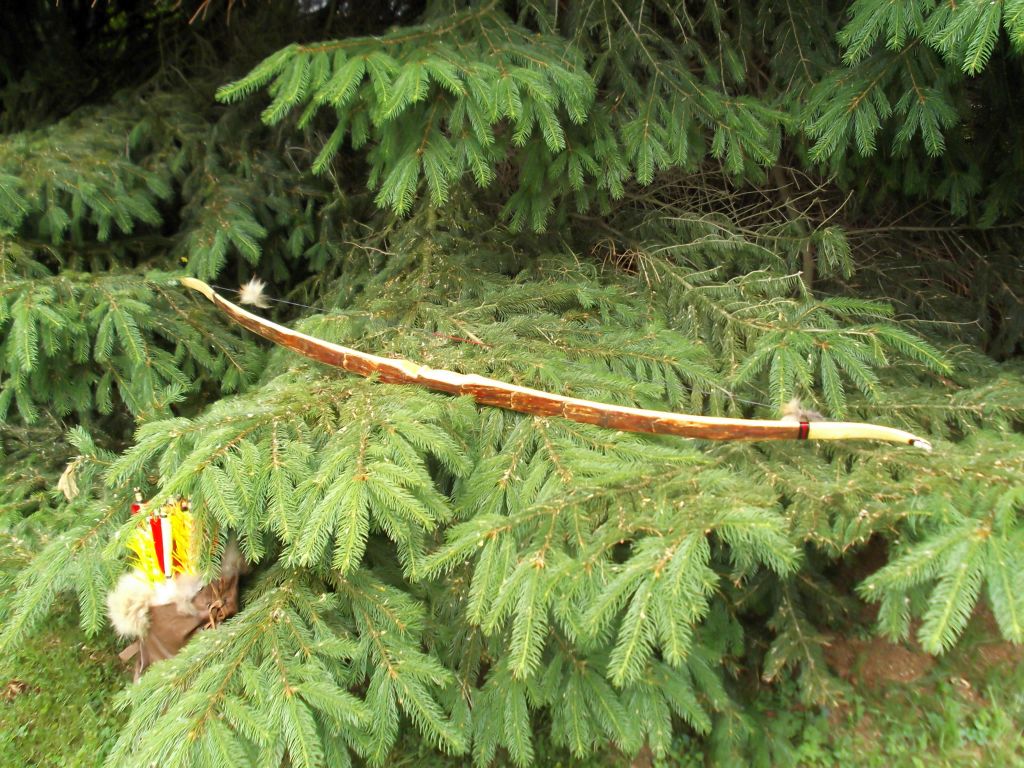

Hab eben ein paar Pfeile fliegen lassen.
Die Pfeile wiegen so um die 30g wenn ich mich richtig erinnere.

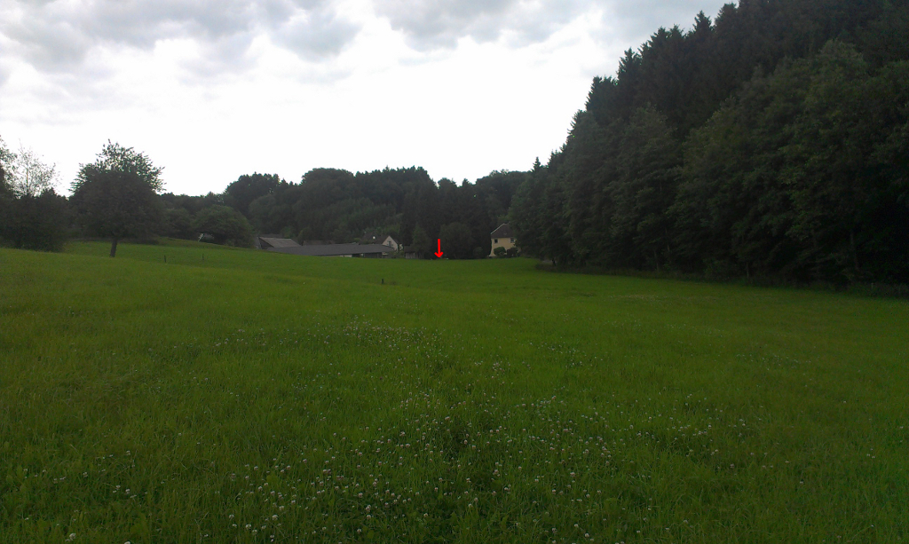

da hab ich vorm Schuss gestanden
Muss man schon zusehen dass man wieder zu Hause ist bevor es dunkel wird
Hab jetzt etwas über 100 Schuss. Noch keine Spur von Knittern, also gibt es Anlass zur Hoffnung das auch keine kommen.
Ich glaub ich mach die Tips noch etwas schlanker, er hat doch einen leichten Handschock. Nicht viel und nicht unangenehm aber man merkt es doch.

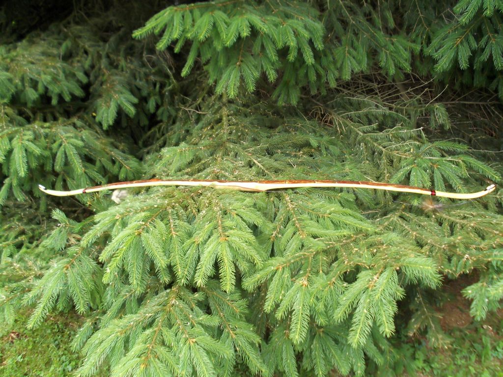

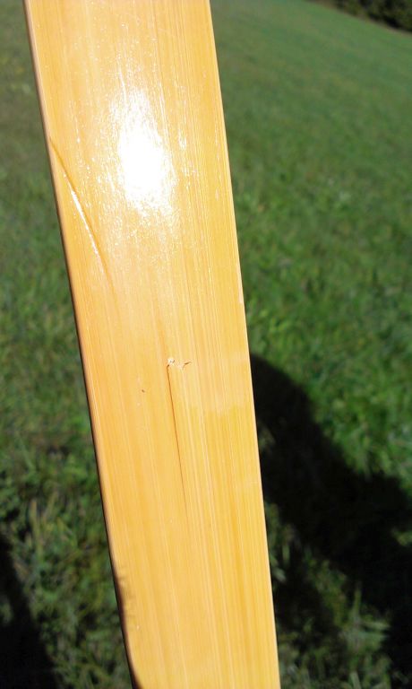

Letze Woche hab ich den laminierten mal lackiert, ist zwar nicht meine Paradedisziplin aber das steht im echt gut. Ein paar Pfeile sind auch geflogen.
So 100 -200 muss er aber noch. Wenns klappt wird der mein Swap- Bogen. Der macht mir im moment von all meinen Bögen am meisten Spass, und ich glaub der ist eher was für meinen Swapper als der Robinien Selfbow.

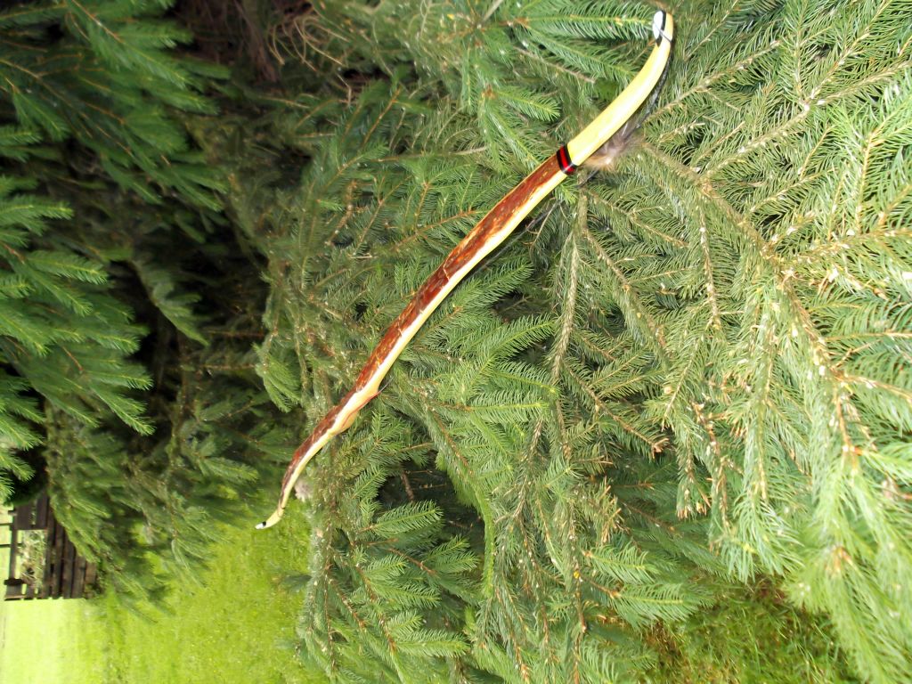

Schlechte Nachrichten!
Der zweite Kandidat
ist heute ausgeschieden.
Also bleibts bei Plan A und mein Swap Partner bekommt den Robinien Selfbow.
Ich glaub der laminierte wäre eher was für ihn gewesen aber der ist ja nu kapott.
Ist aber nicht schlimm, der Robinien Bogen macht genau so viel Spass...zumindest mir
(Bilderlink repariert! Rabe)
Der zweite Kandidat
