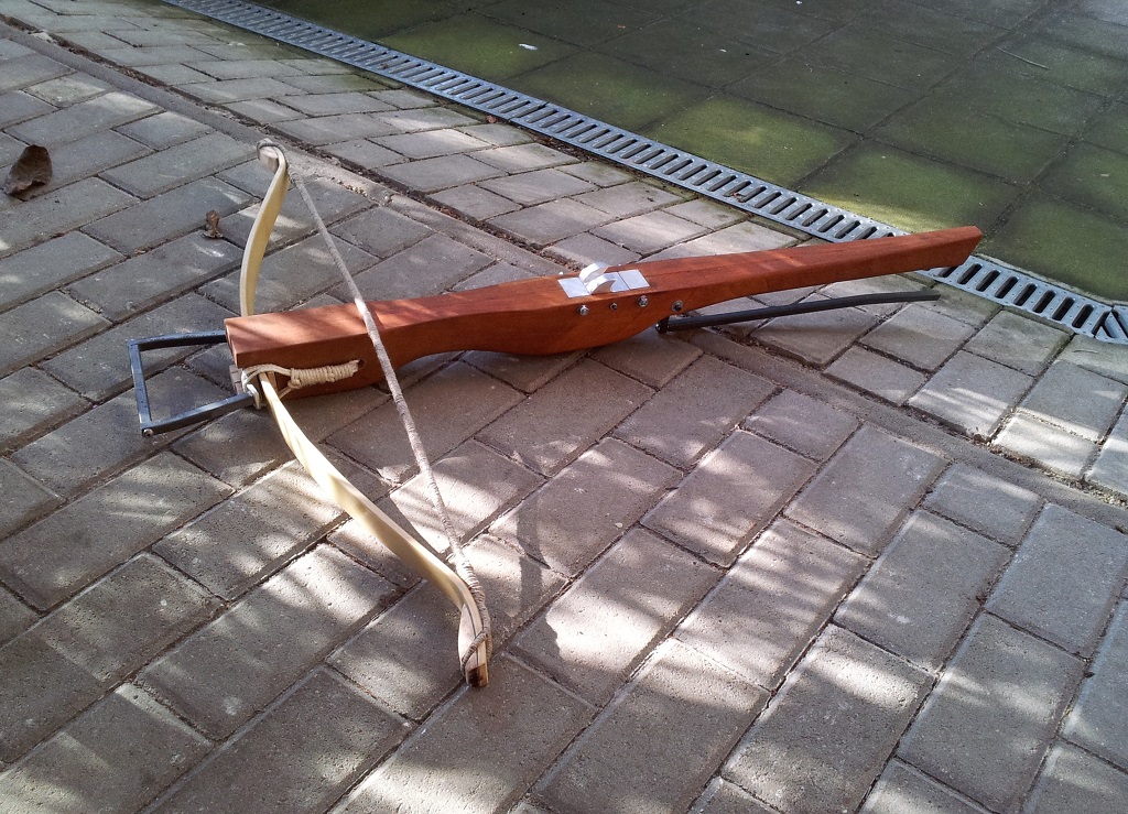

Hallo zusammen,
inspiriert vom Forum hab ich mich auch mal dran gemacht eine Armbrust zu bauen. Gab Höhen und Tiefen, aber nun ist er endlich fertig
Auch ein Dank an den Fichtenelch, der mir mit vielen hilfreichen Tips geholfen hat.
Mal ein paar Daten:
Schaft: 90cm Eichenholz
Bogen: laminiert aus Bambus und Fiberglas. Länge ca. 80cm
Zuggewicht: Dürften in etwa 53 Pfund sein. Der Bogen hat aber noch Potenzial, wenn man den Auszug irgendwie erweitern könnte oder den Bogen etwas verkleinert. Hab den Bogen schon auf 105 Pfund spannen können.
Sehne: Hab irgend eine Hanfschnur genommen und gewickelt, gewickelt und gewickelt...
Gibt noch ein paar kleinere Verbesserungen die ich durchführen will. Aber leider erstmal keine Zeit

Hallo xsra.
Deine Armbrust sieht echt Fesch aus. Wenn jetzt noch ein Pfeilkanal reingearbeitet ist, wird Sie sehr wahrscheinlich auch super schiessen können.
Ich freu mich auf die Endbilder. Mach doch mal ein Video und stell Sie kurz vor mit Schusssequenz.

Ja...ist echt schick geworden bis jetzt.
Ein Bolzenkanal fehlt wirklich noch aber der Rest sieht eccccht gut aus! Ganz nebenbei...nix zu danken...dafür ist dieses Forum doch da!

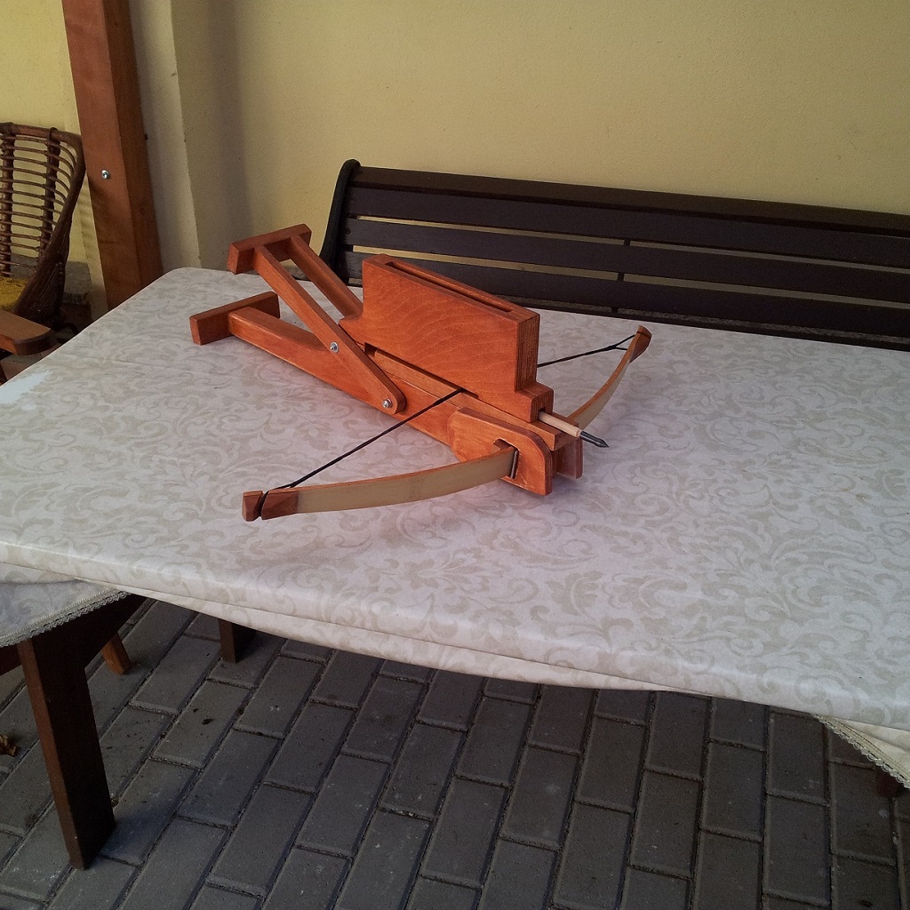

Hey ho, es gibt wieder was neues.
Mittlerweile hab ich ein Bolzenkanal eingearbeitet, der Armbrust einen neuen Bogen spendiert und eine neue Sehne.
Über dessen jetziger Zugkraft kann ich jedoch nix sagen
Und hier ist schon das gute Stück:
In der Zwischenzeit hat aber der alte Bogen ein neues Zuhause gefunden. Hab ihn lediglich etwas gekürzt.
Zugkraft liegt jetzt bei ca. 60lb und es macht richtig Spaß damit zu schießen!!!
Ist aber nur ne kleine geworden. Gerade mal 65cm lang ist die Repetierarmbrust.

Jaa..so nen Repertierarmbrust fetzt wirklich! Die beiden AB sehen auch relativ schick aus. Ich hätte nur die ganzen Kanten noch etwas gebrochen. Sieh doch alles noch etwas "eckig" aus. Aber feines Handwerk! Gruß Alex

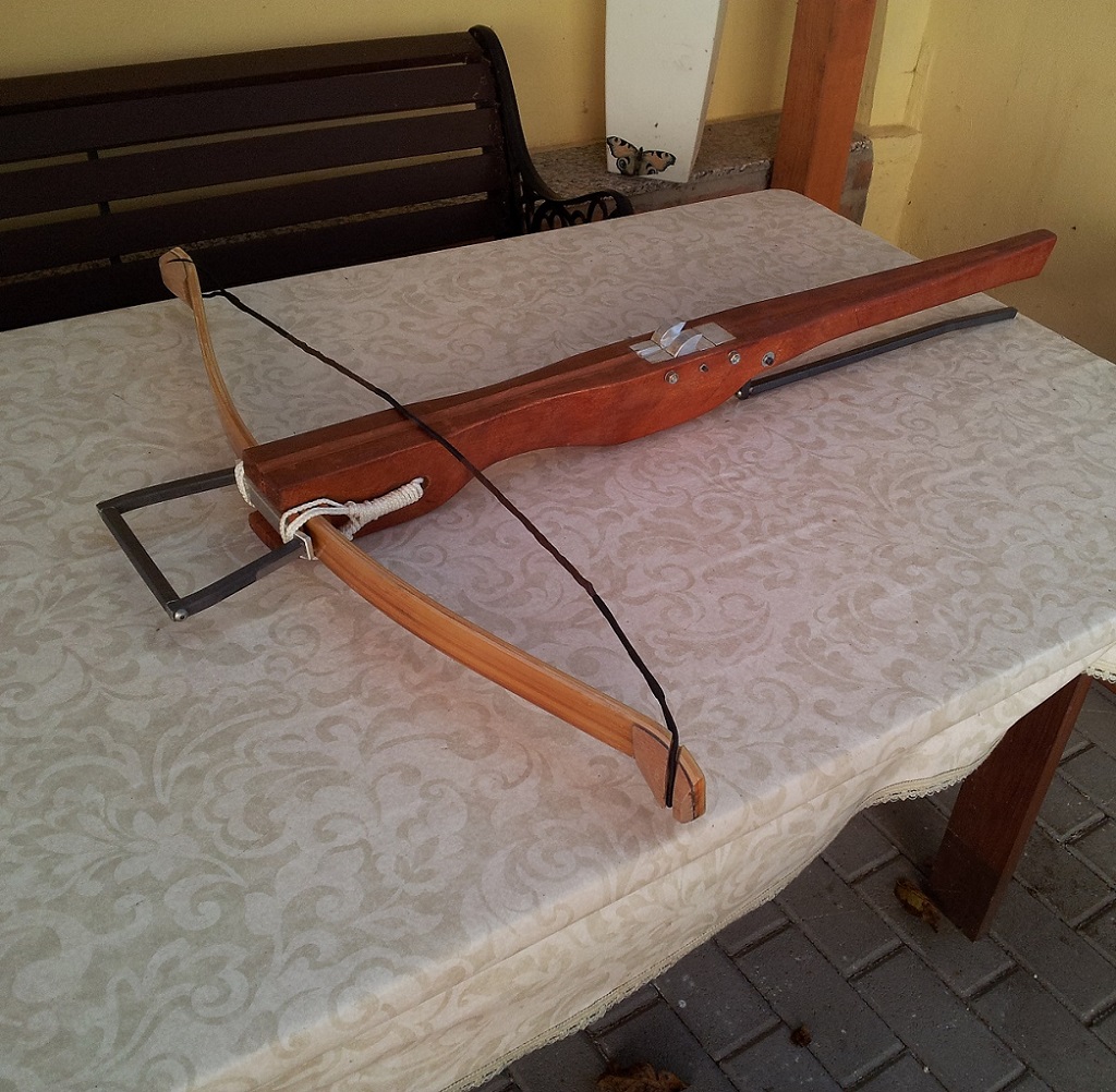

Boaahhh...in diesem Thread hat ja ewig keiner mehr was gepostet!!!
Das muss geändert werden.

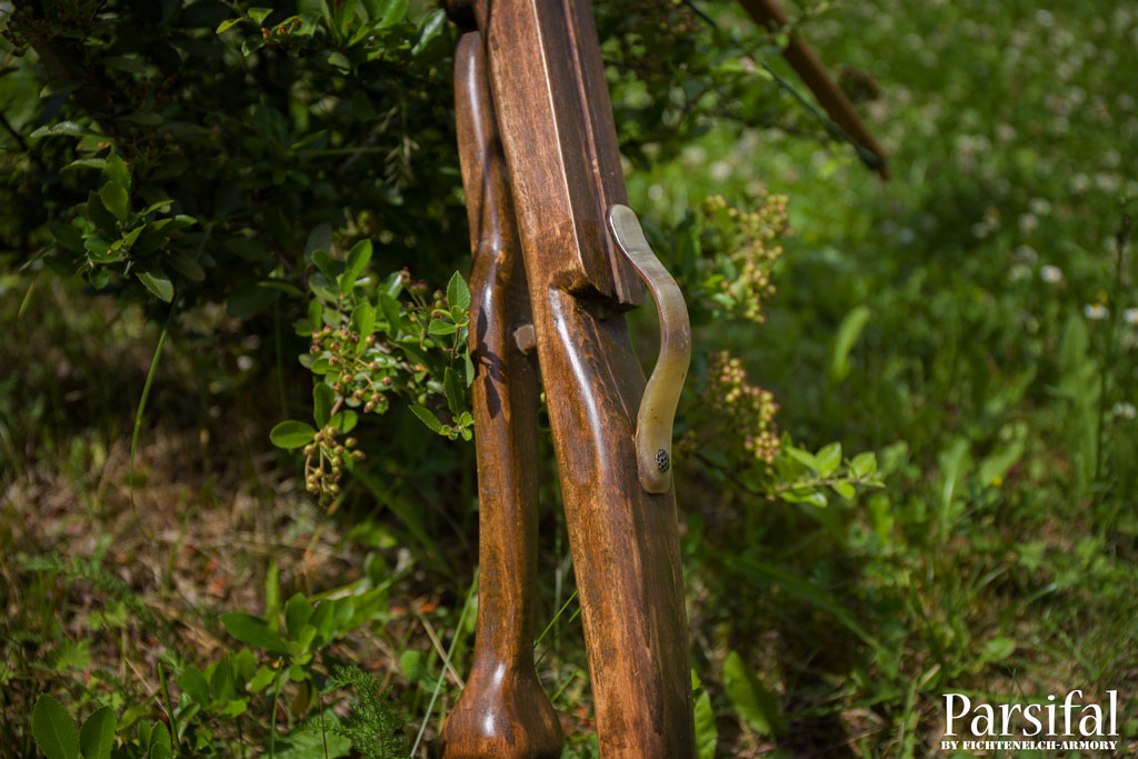

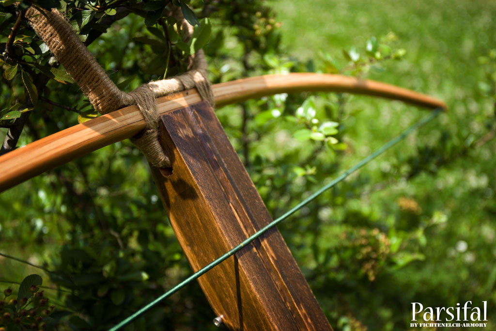

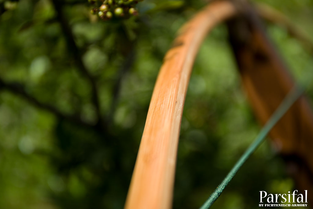

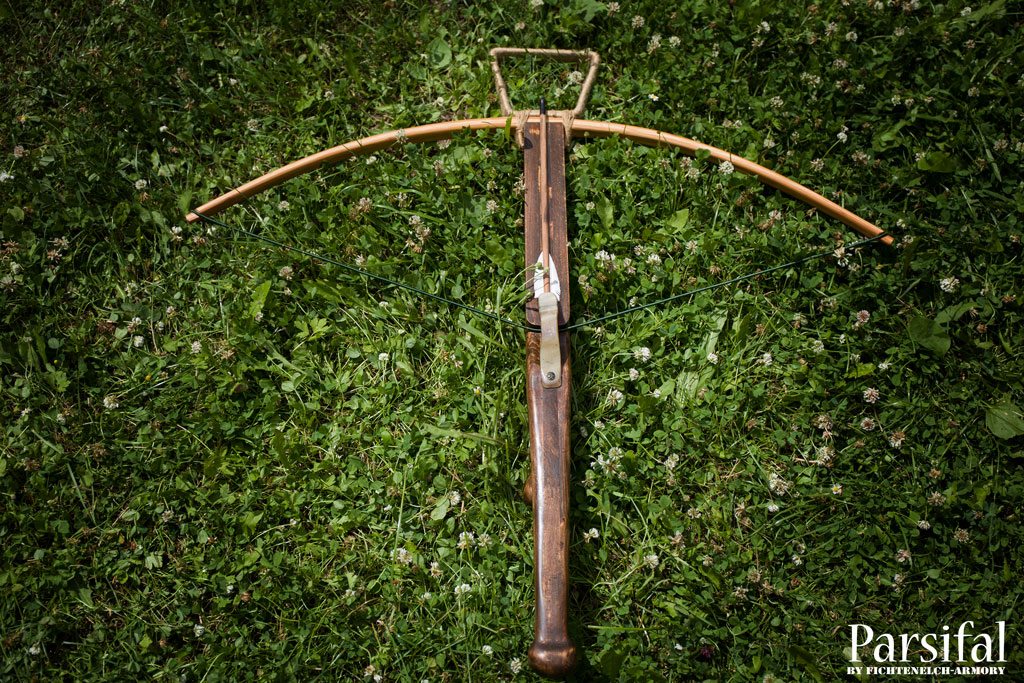

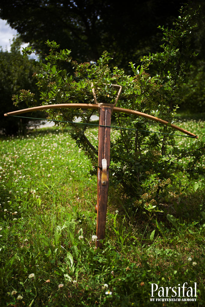

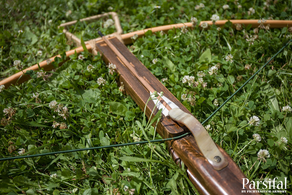

Ich bin eigentlich eher das "Glaspapscher" und Carbonverleger ...aber ich will demnächst endlich mal nen "Ganzholzbogen" zusammenkleben und das braucht Übung. Also musste der Armbrustrumpf vom letzten Jahr dran glauben. Er hatte eh nur einen "schwachbrüstigen" Bambusbogen mit ca. 20 Pfund....also ab damit.
Ich habe den Bogen bewusst etwas "overbuild" weil ich eben nicht so oft mit "Nurholz" arbeite. Das Auggangsmaterial war ein Bambuslaminat mit 5 mm Stärke und ein Eschenlaminat in 5 mm. Also hab ich das Eschenlaminat linear nach aussen getappert um nen groben "Tiller" zu haben und dann am Bauch und Rücken das Bambus auflaminiert. Den "Feintiller" ...wenn man davon sprechen kann.... habe ich mit Sandpapier am Bauch gemacht. Ach ja....der Bogen ist genau einen Meter Lang.
Rumpf aus: gebeizter Arkazie
Bogen aus: Bambus mit Eschekern
Trigger und Bolzenhalter: Horn
Finish: geölt
Sehne: 32 Strang Fastflight (sorry...ich hatte nix anderes da...und die dicke kommt wegen der Optik)
Finish: geölt
- Sherrif Sherwood
- Beiträge: 1013
Re: Armbrustpräsentationen 1
Hi Fichtenelch78,
das ist ja mal ein feines Teil.
Hast nen Like von mir.
Gruss Jürgen.
Gruss Jürgen.
- Fichtenelch78
- Beiträge: 1306
- Hat Dank erhalten: 2 Mal
Danke Danke
Ich will betonen das dies mein erster funktionierender laminierter Holzbogen ist
