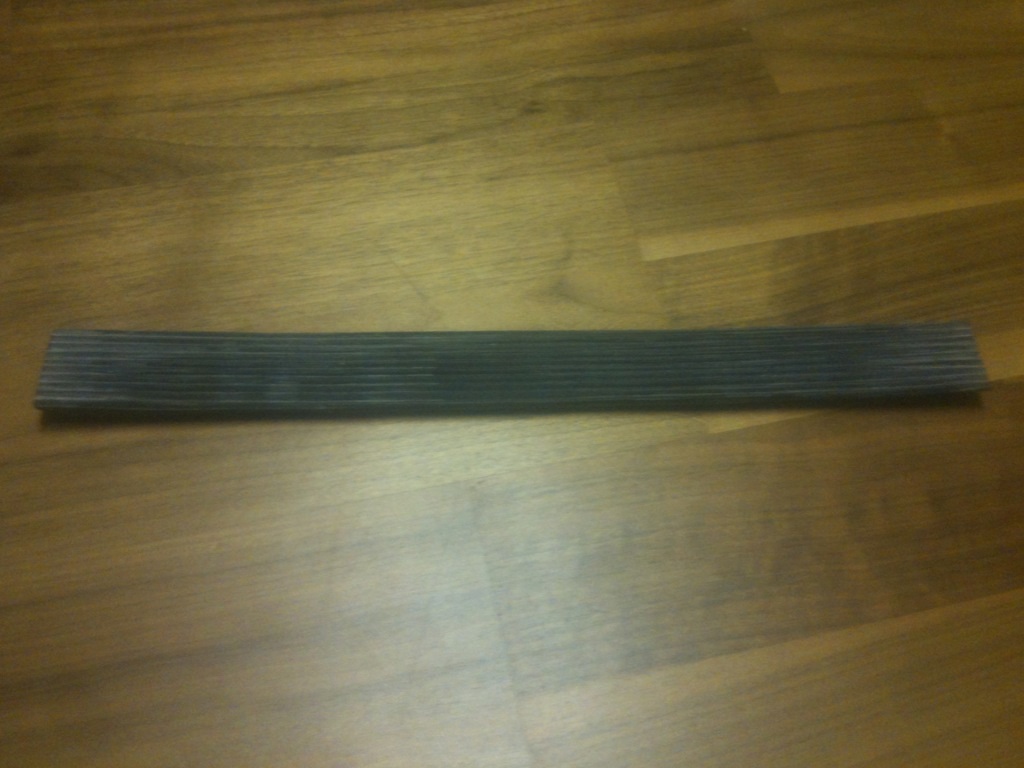

Re: Kompositbogen Indo Persische Optik
So, es geht langsam aber sicher weiter
Ich habe mir erstmal 10 Straußensehnen besorgt und aufgefasert.
Die haben echt eine erstaunliche Länge von bis zu 45 cm und von der Menge her dürften die locker langen!
Danach habe ich, da ich noch auf das Holz warten muss, schon mal das Horn gezahnt.
Ich hätte noch eine Frage. Ich habe bisher für meine Kompis immer liegende Jahresringe für die Wurfarme benutzt (werde es bei diesem auch wieder machen). Kann man auch stehende Jahresringe benutzen ?
LG. Erik
LG. Erik

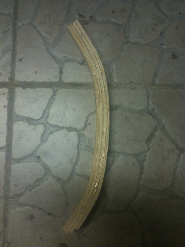

So, ich habe den Holzrahmen mit den selben Maßen hergestellt wie bei dem Vorgänger.
Der einzigste Unterschied ist das die Wa diesmal aus Esche hergestellt sind und sie eine Breite von 4cm besitzen.
Nachdem ich die Wa gedämpft habe, habe ich die Spleißvwrbindungen eingesägt.
Das Griffstück ist hergestellt (wieder Esche mit stehenden Jahresringen) und die Siyahs sind diesmal aus Esche Schichtverleimt .
LG. Erik
LG. Erik

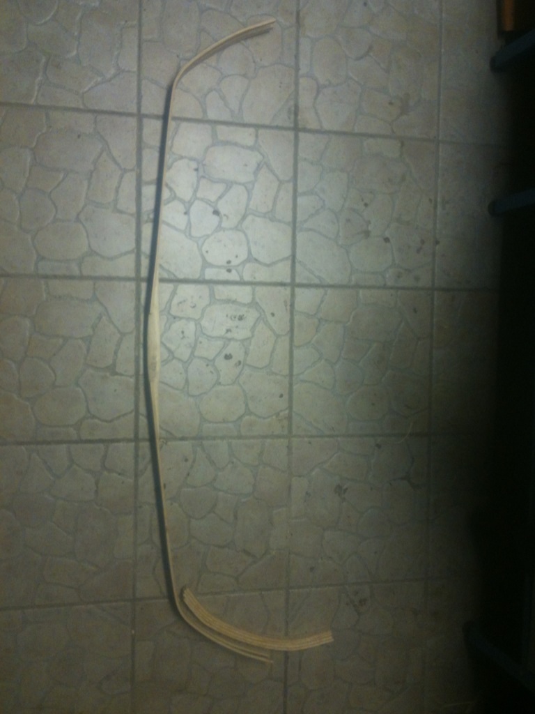

Der Holzrahmen ist nun komplett zusammengeklebt.
Ich habe diesmal vor zuerst das Horn und dann die drei Sehnenschichten anzubringen .
ich hab zwar noch keinen Komposit gebaut aber ziemlich viel Esche verarbeitet, dämpfen kann bei Esche gut gehen, kann aber auch total in die Hose gehen.... wenn Du die Möglichkeit hast die Qualität des Rahmenholzes zu prüfen, dann würde ich das tun bevor Du weiter arbeitestnyíl hat geschrieben:Der einzigste Unterschied ist das die Wa diesmal aus Esche hergestellt sind und sie eine Breite von 4cm besitzen.
Nachdem ich die Wa gedämpft habe, .....
LG. Erik
viel Erfolg und danke für den thread!
Grüße benzi

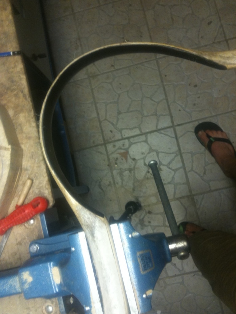

Ich habe die Wurfarme vor der Verarbeitung fast bis zu einem viertel Kreis gebogen.
Diesmal wollt ich kein Risiko eingehen
Das dämpfen hat sehr gut funktioniert !
naja, Esche und dämpfen...
Esche als Zugstarkes, wenig druckfestes Holz entwickelt bekannt lich sehr viel Set. Nach dem Dämpfen geht das reingedämpfte erstmal unter Last schadlos auf die Hälfte zurück, dabei dehnen sich die Rückenfasern wieder dauerhaft. Dann versprödet sie unter Dampf ein wenig, die Verformungsfähigkeit läßt etwas nach....
Baut man also solch einen Bogen mit Eschenkern und hat die Esche sich nicht richtig setzen lassen, braucht man vor der ersten Biegung oben Zugfestigkeit und unten Druckfestigkeit. Denn die Esche hält nur den Abstand, sonst nichts.
Man vergleiche:
Man vergleiche:
Ich habe bisher beim Kompositbogenbau nur gute Erfahrungen mit Esche gemacht.
Dieser Kanditat ist mit Esche als Rahmenholz hergestellt:
