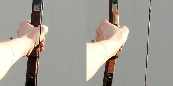

Zur Abwechslung mal ne tatsächliche Anfängerfrage ;D Habe nämlich seit Oktober nicht mehr geschossen und habe auch derzeit wenig Zeit, daher muss ich, wenn ich schon trainiere, schauen, dass ich von Anfang an möglichst wenig Fehler mache, zumal es keinen gibt, der mir dabei über die Schulter schauen könnte. Puh, langer Satz...
Was ich bei der Daumentechnik bisher überhaupt nicht auf die Reihe gekriegt habe, ist das Rausdrehen. Ich hab mir damit an meinem KTB das Schonleder am Griff fast bis aufs Holz durchgescheuert, weil die Pfeile so hart anschlagen.
Wenn ich die Infos richtig deute, muss ich, um die Drehbewegung zu erreichen, den Bogen etwas seitlich greifen (das tue ich) und in Vollspannung etwas Druck auf das Handgelenk legen. Im Grunde die Hand etwas nach außen drücken...ich habe mal versucht, das in einer Zeichnung (basierend auf einem Foto von Martin, wenn ich das richtig sehe - danke) darzustellen. Ich hoffe, es kommt rüber, was ich meine...Die gestrichelte Linie ist die Achse, um die gedreht wird, also das Gelenk. der Pfeil ist die Richtung, in die ich Druck ausübe.

Wenn man den Griff vom KTB richtig greift, ergib sich das mit dem Drehen eigentlich fast von selber.
Hand an die linke Bogenkante legen, dann drumrum greifen - Druckpunkt ist etwas links von der Mitte des Griffs. Dadurch entstehen etwa 3 Fingerbreit Abstand zwischen Sehne und Unterarm.
Pfeil einlegen, ausziehen. Im Vollauszug ist eine Drehspannung im Bogen - weil du gerade dran ziehst, obwohl er verdreht in der Hand steckt. Vor dem Lösen musst du diese Drehspannung verstärken. Also Muskeln an der Außenseite des linken Unterarms anspannen, als wolltest du das linke Handgelenk Richtung Handrücken knicken. Da der Bogen stärker ist, siehst du noch keine Bewegung, aber die Spannung ist da. Sobald du die Sehne loslässt, kann die Bewegung endlich passieren: Das Handgelenk knickt sich, der Bogen dreht sich um eine senkrechte Achse, die Sehne etwas vom Unterarm weg und der Bogen darauf zu. Das lässt den Pfeil berührungslos passieren. Mit einem starken Bogen ist das anstrengend, denn die Handgelenksstrecker werden sonst beim Bogenschießen kaum beansprucht. Um das Prinzip zu verstehen bietet sich der Test mit einem schwachen Bogen an. Wichtig ist, dass die Spannung vorher da ist. Nach dem Lösen noch irgendwelche Bewegungen zu machen kommt viel zu spät, um einen Effekt zu haben.
Ich halte den Bogen senkrecht und kippe ihn nicht nach vorne. Also habe ich im linken Arm nur eine Drehbewegung aus dem Handgelenk und kein seitliches oder sonstiges "Drücken". Insbesondere die linke Schulter macht dabei nichts - schiebt nur den Arm gerade in Richtung Ziel, wie vorher auch. Das erleichtert ein vernünftiges Nachhalten. Seitlich wegzureißen ist schlechter Stil viel schwieriger reproduzierbar zu machen.
Vorher / nachher:
Wenn es funktioniert wie es soll,
- ist der Abschuss leise
- fliegt der Pfeil gerade
- triffst du dort, wo du mit der Bogenhand hinzeigst und nicht mehr 1m rechts davon.
Viel Erfolg!

Deine Beschreibung stimmt. Die Zeichnung auf dem Foto ist fast richtig, da Martin auf dem Bild eine Kippdrehbewegung macht. Daher erscheint der Bogen leicht geneigt.
Um die Rotation auszuführen, ist es bei vielen sinnvoll den Schuß/Ablass/Lösen durch die Drehbewegung zu initieren. Ein leicht verdrehtes Greifen (ca 10° Vorrotation) UND dann permanentes Festhalten/Würgen des Bogens mit kleinem Finger sowie Zeige- und Ringfinger unterstützt die Drehung dann noch. Daumen und Zeigefinger bleiben dabei locker.
Wichtig ist dann beim Spannen die Spannung in der Bogenhand aufrecht zu erhalten (mein Problem) und dann durch den Druck der Bogenhand den Schuß zu lösen.
VG Jens
P.S: Evt. kann Anna das noch besser/verständlicher erklären.

Ausgezeichnete Beschreibungen, vielen Dank. Damit kann ich was anfangen. Der Griff sieht so aus wie bei mir, was mich schonmal beruhigt. Ne Kippbewegung hab ich nicht vor und wäre bei mir doppelt tödlich, weil ich ohnehin die schlechte Angwohnheit habe, den Bogenarm nach dem Lösen nach unten zu reißen. Fragt mich nicht wieso, hab ich mir unbewusst antrainiert...wenn ich da mit Versuchen zu kippen anfange, kann ich gleich neue Pfeile kaufen gehen.
Habe gestern etwas geschossen und versucht, Druck im genannten Sinn auf das Handgelenk zu legen. Wenn ich es so hingekriegt habe, wie ich mir das vorgestellt habe (was aufgrund anderer technischer Mängel nicht immer der Fall war), hat es gut geklappt.
Fazit: werde nun zunächst mal den Schussaufbau nochmal tranieren, ohne Lösen. Ich hab nämlich festgestellt, dass mein Bogenarm nicht immer sauber durchgedrückt ist, weswegen er viiiiel Kraft zieht. Dadurch komme ich nicht in eine vernünftige Schulterspannung, sondern verdrehe mich merkwürdig => sehr kraftaufwendiger Schussaufbau, und: Druck aufs Handgelenk ist gar nicht möglich, da der Arm sowieso unter erhöhter Anspannung steht. Daher muss cih zuerst diese Baustelle schließen, bevor ich systematisch ans Handgelenk gehen kann.
