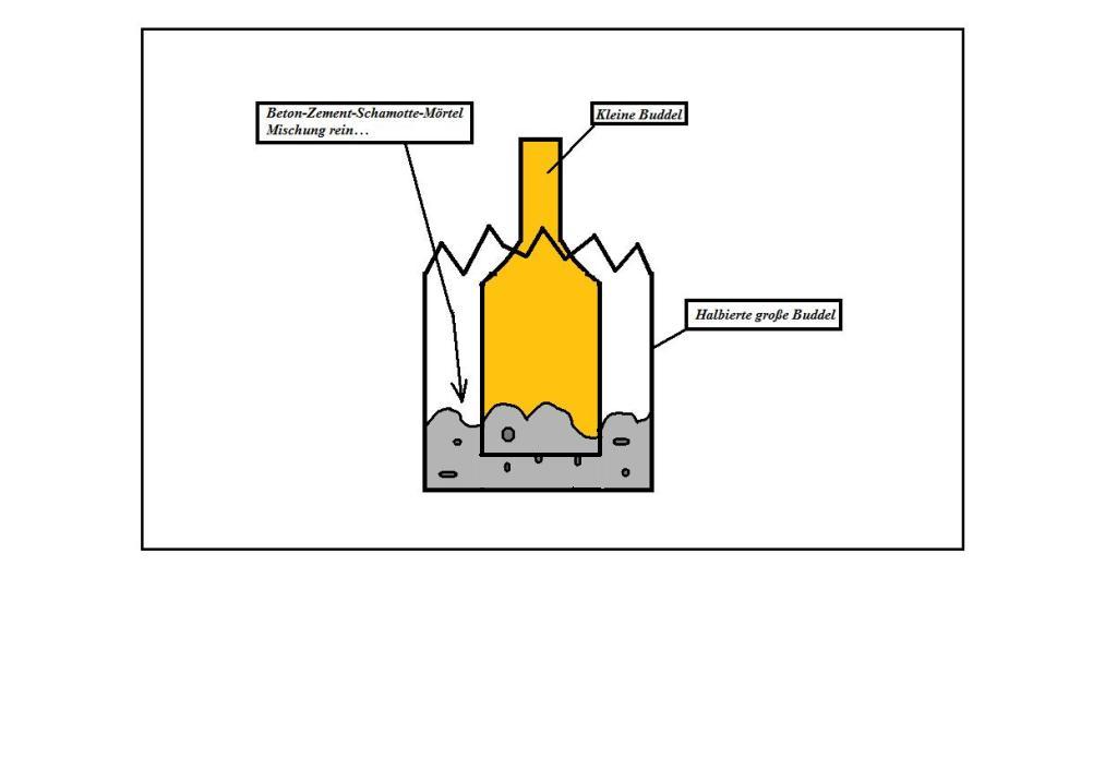

@Shokunin...
Also, das was in der Wiki-Schwert-Doku verwendet wird, ist ganz definitiv KEIN Graphit Tiegel...
Für mich sieht die Oberfläche schon so glatt wie gegossen aus, fast als wäre das iwie eine
Beton-Zement-Schamotte-Mischung, oder so was in der Art... ???
Falls es jemanden aufgefallen ist, da scheint sogar noch ein Rest der Flasche drinzustecken, als wenn er die
als Form genommen und den Tiegel dann drumherum gegossen hätte...

Man nennt sie Graphit-Tiegel...
sie bestehen aus Graphit-Keramiken oder Carbiden.
Man setzt sie auf der ganzen Welt auf Gussmaschinen ein, sie sind standard, und man kann Platin daraus vergiessen - bei ca 1500 Grad.
Ich nehme aber an man hat in Indien vor 2300 Jahren wohl kaum mit Zirkon-Carbid oder Graphit gearbeitet, sondern eben mit Ton... Ton sollte gehen. Ich frag' heute aber mal nach...

Dann kann man evtl auch verschiedene Legierungen probieren und hat hoffentlich mehr Stahl zum Spielen... ;D
Tontiegel in 150mm hab' ich da und stifte gern auch ein paar davon. Wenn wir meinen denen können wir bei 1400 Grad absolut nicht trauen, dann besorge ich auch noch einen in Graphit.
Wie schon gesagt, ich mach' dazu auch nochmal ein paar Experimente...
Ich hab' heute noch schnell die Kante meines kleinen Test-Tiegels mit der Hydrozonflamme angekokelt... auch da tat sich nix von wegen Schmelzen oder so. Und das Ding war so hell man konnte es durch die Schweissbrille kaum ansehen... 8)
Gruss,
Mark
