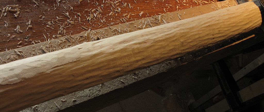

Berühmt für Spannrückigkeit sind alte Exemplare von Eibe, Robinie und Hainbuche. Hartriegel hab ich in der Form noch nicht gesehen,allerdings hatte ich auch noch keinen in dem Durchmesser.

Hier ein Beispiel für Spannrückigkeit bei Hartriegel:
Meistens bei älteren Staves. Durchmesser hier etwas über 10cm.
