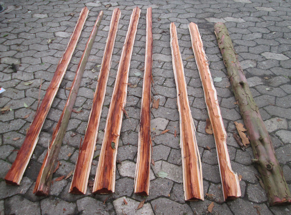

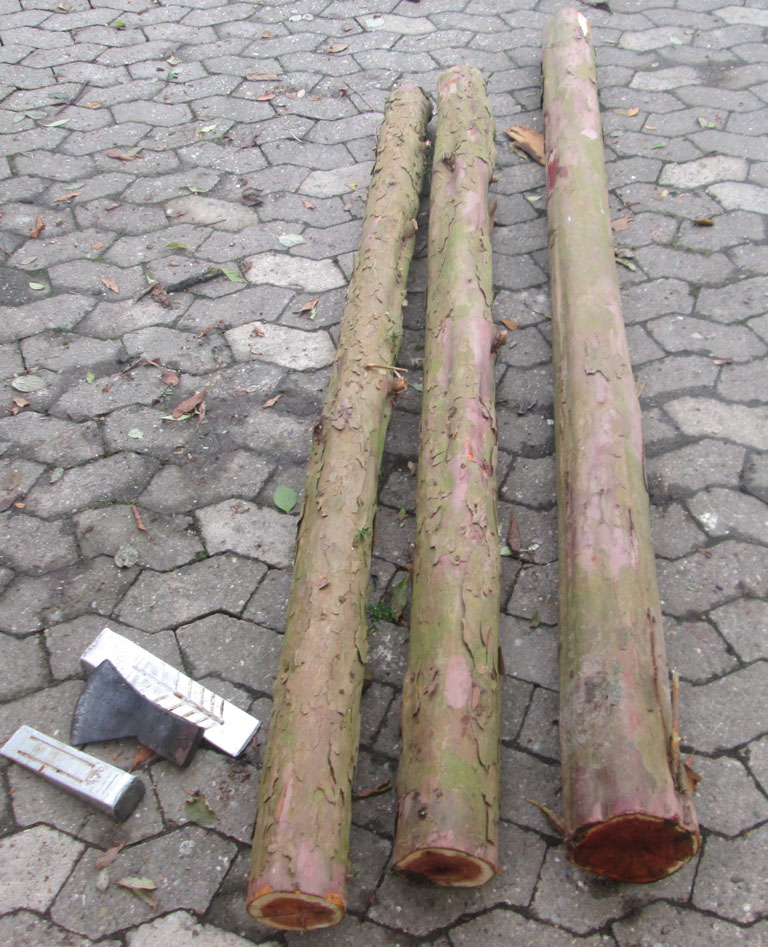

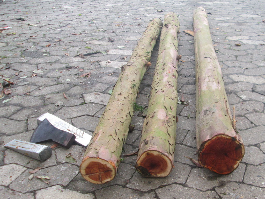

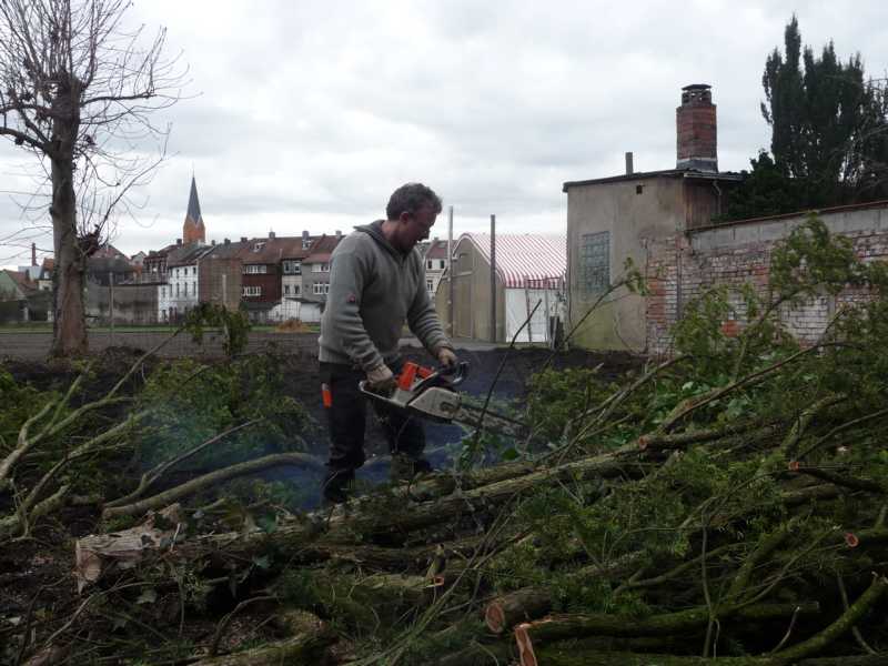

Hello,
die lieben Kollegen vom Friedhof haben mal wieder an mich gedacht! ;D
Solch nette Mitarbeiter lob ich mir... :-*
Gringo
Da hamwa sie nun alle.

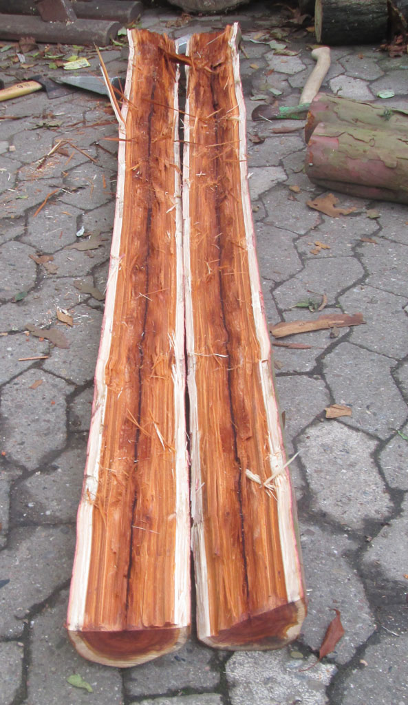

Ja, der zweite von links könnte noch mal. Moooment...
Gell?
Gell?

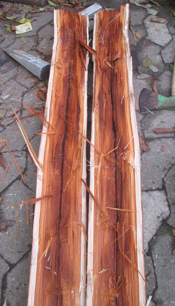

Ach wie schön...
Ach wie schön...
Noch sind sie ganz...

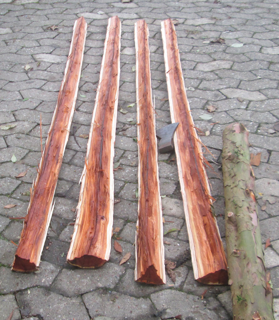

Einer von den sieben die man mir reserviert hat.

Schöne Beute!

Schönes Holz

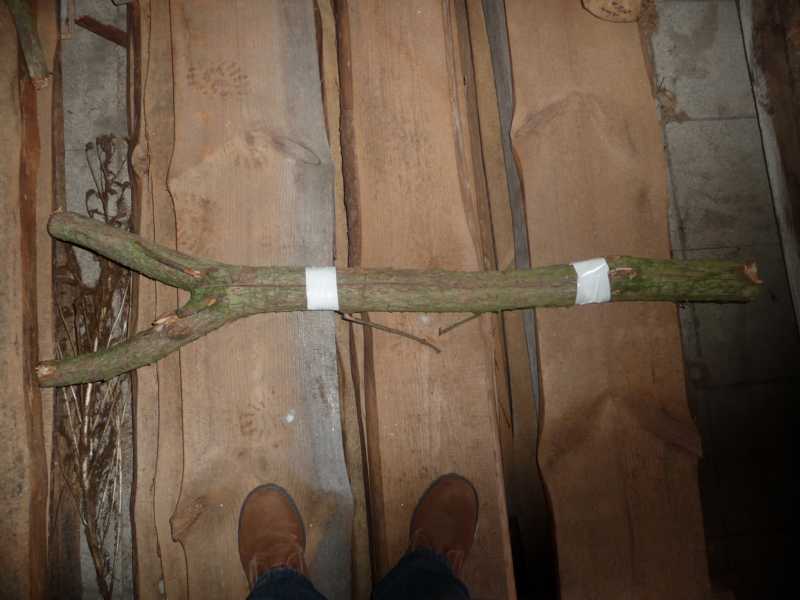

Hatte vor kurzem auch mal Glück und konnte mir von einer Garteneibe raussuchen was ich brauchen kann.
Aus einen Stammstück probiere ich mal ein Griffstück für einen Tokahe zu machen. Allerdings geht der Kern noch durch. Deswegen schon mal aufgeschnitten wo nachher Zierlaminate rein kommen in der Hoffnung das es die Rissbildung begrenzt
Dirk, ich hoffe mal aus Eibe lässt sich etwas ähnliches zaubern wie du aus Hartriegel gemacht hast

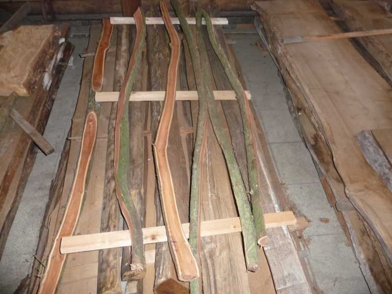

mit der Bandsäge gesägt und an den Enden versiegelt eingelagert

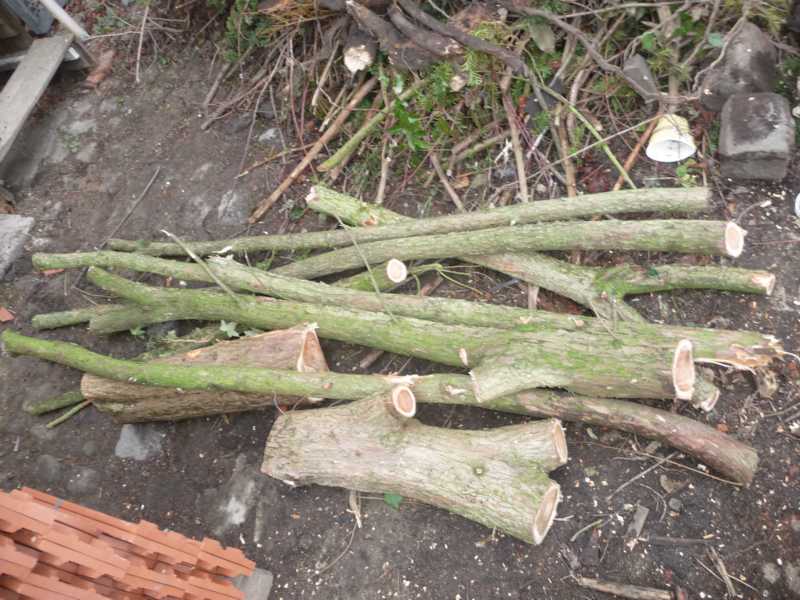

Das habe ich gefunden
Die Suche nach Verwertbaren

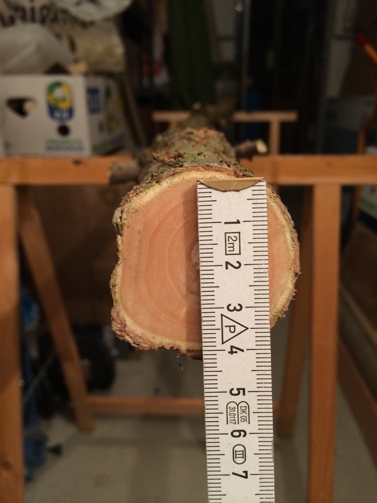

Hallo Leute,
Ich war auch noch mal unterwegs um das Lager für die kommende Saison aufzufüllen.
Ich hab diesen schönen Holler im Garten meiner Eltern gefunden und bin
Schon letztes Jahr ein paar Mal da herum geschlichen.
Holler 2,40 m lang oben 4 cm unten 7cm und ziemlich fette Ringe.
Holler Seite
Holler Seite
Holler Bauch
Holler Bauch
Holler unten
Holler unten
Holler oben
Holler oben
Die Jahresringe sind schön fett. Allerdings bin ich mir nicht sicher
Ob das gut oder schlecht ist. Ich würd gern mal was mit höheren Zuggewicht bauen.
Vielleicht kann ja jemand mit Fachkenntnis sich nochmal zu dem Stave
äußern.
Ich würd mich über eure Meinungen freuen.
LG Tom

Re: Es ist Holzzeit! Teil 5
Beitrag von Benedikt »
Dicke Ringe sind besser.
Ein starker Flachbogen ist da auf jeden Fall drin.
Von ELB oder gar Warnow würde ich absehen, wenn nur die dünnen Seitenwände des Markkanals den Bauch bilden, knittert das Ganze recht schnell.

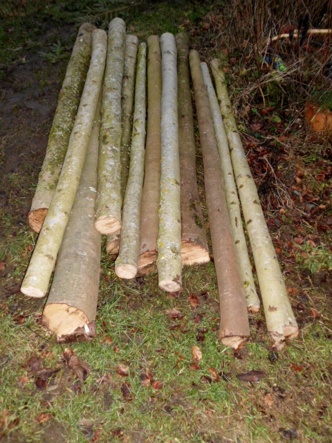

Wurde mir gestern von netten Menschen vorbeigebracht, Esche und Ahorn :)
Beitrag von Heidjer »
Na, die netten Menschen haste aber gut eingebrieft, was man zum Bogenbau gebrauchen kann. ;) ;D
