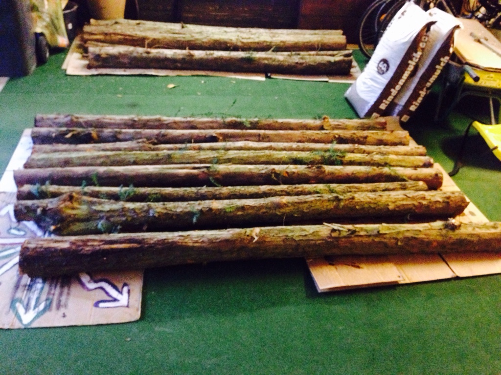

Verfasst: 29.01.2015, 13:30
von Eddie the Archer
...und ich hab´noch mehr Material bekommen, um mir endgültig die Schulter zu ruinieren... ;D
Insgesamt sind´s 14 Stämme, alle von einer Fällung in FFM Sachsenhausen, "Parkeibe" also.
