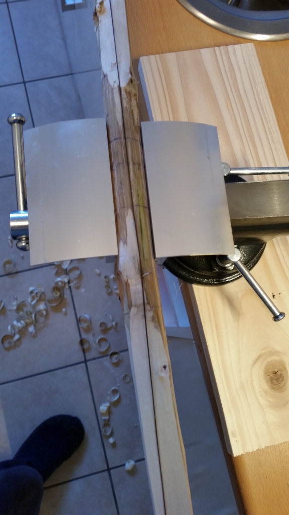

Und so sieht es aus und steht wieder auf dem Balkon. Morgen würde ich den Griff falls ihr das für richtig haltet bis ans Brett mit einem zweiten Schlauch drücken.
Die Fadeout und die Enden sind mit Leim bestrichen.

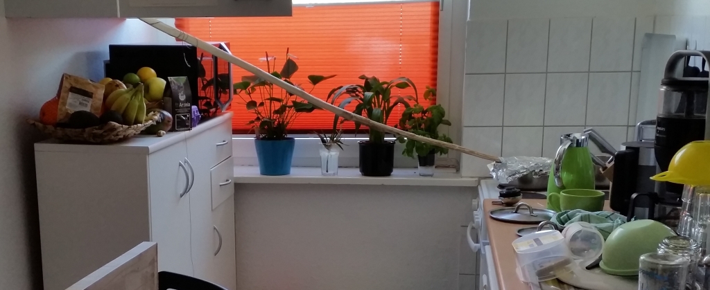

Re: Hilfe, ich habe ein Stock!
Hallo zusammen,
ich wollte mein Faden nicht auf zwang nach oben drücken, aber leider ließ sich mein letzter beitrag nicht mehr bearbeiten.
Am Sonntag ging es mit einem neuen Holz weiter, die Eberesche trocknet noch auf dem Balkon, und kommt Sonntag ins Schlafzimmer. Es gibt mit Feldahorn weiter, ein zwei Meter langer Sapling, der an einem Ende nur 2,5cm und am anderen Ende 3,5cm hatte. Da viel mit mein persönliches Highlight aus dem Saplingbow 7 ein, und zwar "Firestormmd - Eberesche" kurzer Hand, habe ich mir ein paar Schritte abgeguckt.
Abgerundet wird das ganze morgen, und morgen will ich unbedingt noch die Recurves reinbiegen.
Ab Mittwoch bis ca. Ostern habe ich ein anderes Projekt auf der Liste, und solange könnten beide Stäbe in Ruhe trocknen. Noch ist der Rohling auch zwei Meter lang, und ich dachte darüber nach ihn auf 1.70m zu kürzen, um auf etwa 1.65m NTN zu kommen. Das Zuggewicht spielt bei meinen Bögen erst mal keine Rolle. Hauptsache ist, ich schaffe es einen Rohling in einen Bogen zu verwandeln
Ich habe versucht das dickere Ende so zu bearbeiten, dass nach dem Abtragen, die Bogensehne noch durch die Mitte verläuft, dafür musste ich an einer Stelle mehr Holz abtragen als an der anderen, aber nur minimal. Die Breite ist nun 2,5cm nur die Höhe ist zu hoch, dass ändert sich nach dem Abrunden.
Zum Ahorn kann ich nur sagen, dass das Holz unglaublich Spaß macht, es lässt sich wie Butter bearbeiten, ich habe das Gefühl es lässt sich freiwillig in einen Bogen formen. Mein Persönlicher Eindruck ist, dass es sich viel leichter und "cremiger" bearbeiten lässt als die festere Eberesche.
Soweit erst mal, beste Grüße
Alex

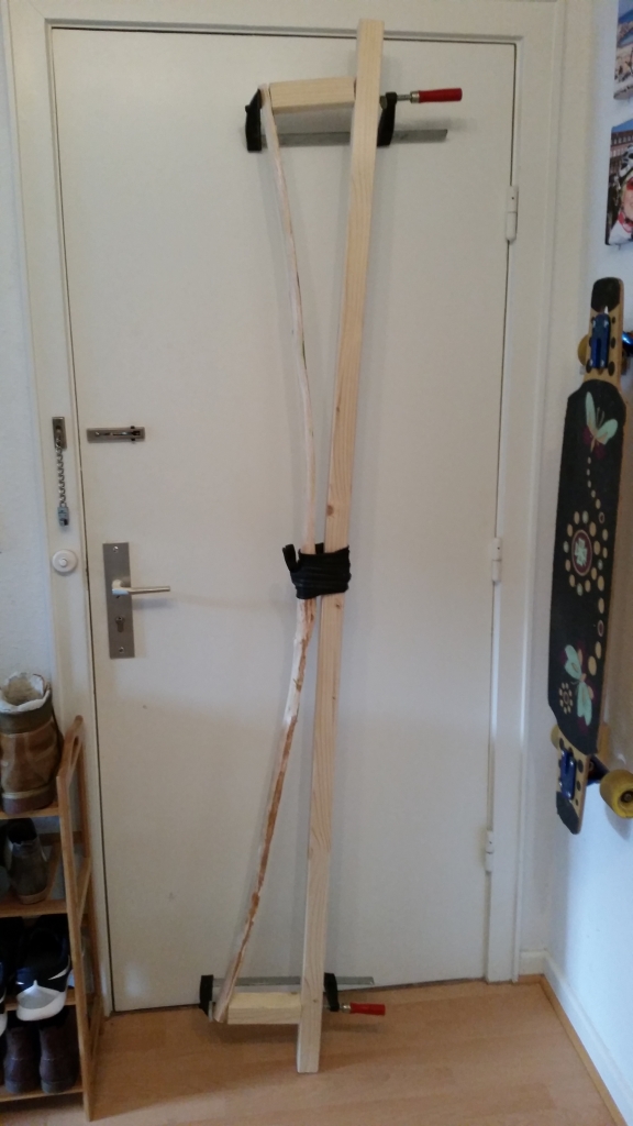

Hi Alex,
das mit auf dem Balken trocknen lassen, sieht - für mich - ganz gut aus. Vielleicht solltest Du außen von den Klötzen noch einen Nagel einschlagen oder so, damit vor allem der obere nicht, wenn sich an der Spannung was ändern sollte, abgeht wie das berühmte Stück Seife.
Der Nagel auf dem zweiten Bild beim Ahorn dient vermutlich als Belegpunkt für eine Schnur zur Bestimmung des Sehnenverlaufs...?
Hallo Jetsam,jetsam hat geschrieben:Hi Alex,
das mit auf dem Balken trocknen lassen, sieht - für mich - ganz gut aus. Vielleicht solltest Du außen von den Klötzen noch einen Nagel einschlagen oder so, damit vor allem der obere nicht, wenn sich an der Spannung was ändern sollte, abgeht wie das berühmte Stück Seife.![]()
Die Klötze auf dem Balken dürften eigentlich nicht losfliegen, ich habe im Balken 1cm tiefe Löcher, und im Klotz ebenfalls. Und gehalten werden sie durch einen 'lockeren' Holzdübel. Das hat den Vorteil, dass ich unterschiedlich lange Rohlinge trocknen könnte, einfach den Klotz umstecken
Ja, da habe ich wohl vergessen diesen rauszunehmen, auf dem anderen Bild ist er schon raus.jetsam hat geschrieben: Der Nagel auf dem zweiten Bild beim Ahorn dient vermutlich als Belegpunkt für eine Schnur zur Bestimmung des Sehnenverlaufs...?
Beste Grüße
Alex

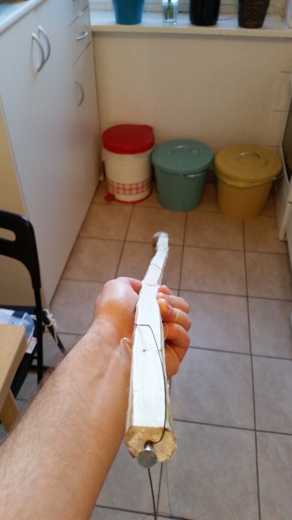

Guten Abend zusammen, ein kurzes Update
An der Eberesche arbeite ich erst mal nicht mehr weiter, der Rohling soll mit zum Bogenbauertreffen

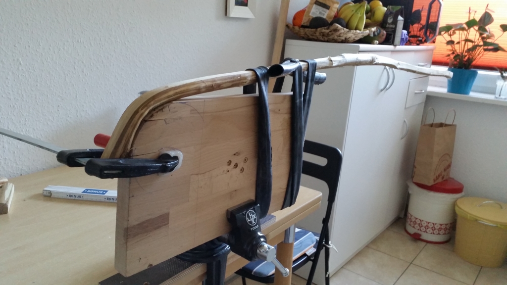

Am Ahorn ging es weiter, dort konnte ich die Recurves rein machen, ohne ansägen.
Dafür musste das eine Ende etwas über eine Stunde kochen
Kleine Warnung, der Topf muss sofort sauber gemacht werden, sonst putzt man ihn eine Weile
So sieht der Recurve nun aus. Was mich natürlich freut ist, dass das Holz nach der erneuten Trocknung (noch?) nicht geplatzt ist.
Nach einer Nacht in der Wohnung war es trocken genug, um es zu leimen. So hält es hoffentlich bis zur letzten Trocknung.

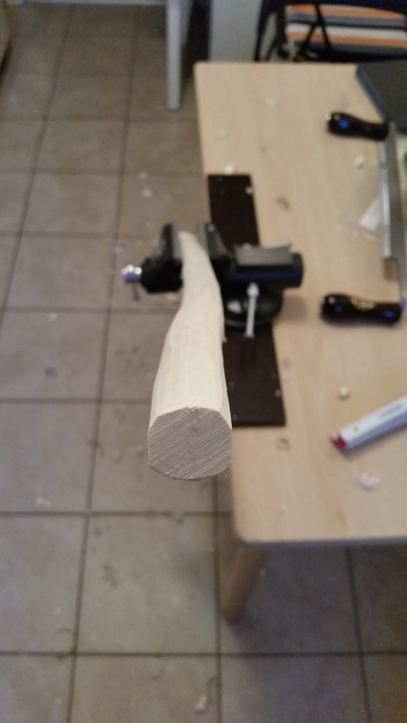

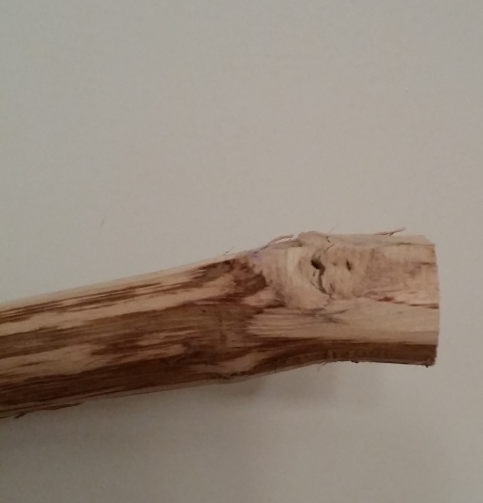

Hallo Olli und alle die gerne mitlesen
Heute ging es nach dem Sport etwas am Ahorn weiter.

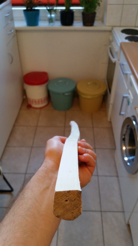

Beim biegen des Recurves hat an einer Stelle ein Ast am Bogenende nachgegeben, deshalb musste ich ihn ein kürzen.
Hier ein kleines Foto vom Übertäter, er war leider zu dicht am Knick. Nach dem Absägen entstand dann der eigentliche Recurve, wie oben im Foto zu sehen. Tja leider machte es den Bogen 13 cm kürzer und ich hätte eigentlich noch die andere Seite kürzen müssen, hab ich aber nicht...
Stattdessen habe ich den Griff gekillt, und eine neue Bogenmitte bestimmt. Noch mehr kürzen, dass wollte ich einfach nicht. Nun versuche ich es mit einem mit biegenden Griff, auch wenn das etwas schwerer zu sein scheint.
Danach habe ich den Versuch gestartet, beide Enden des Rohlings auf eine Stärke zu bringen.
Morgen wollte ich denn den neuen Recurve rein kochen.

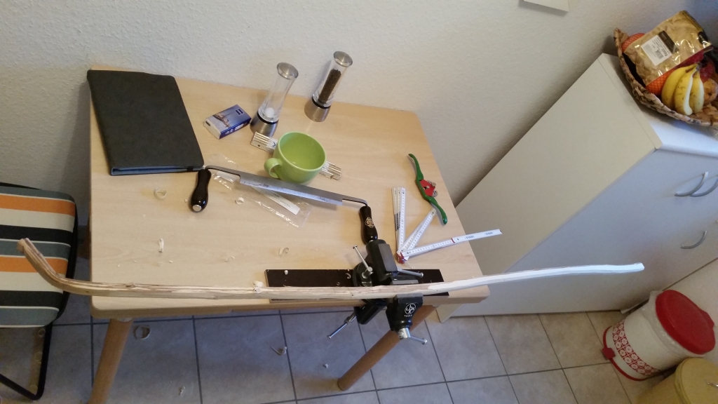

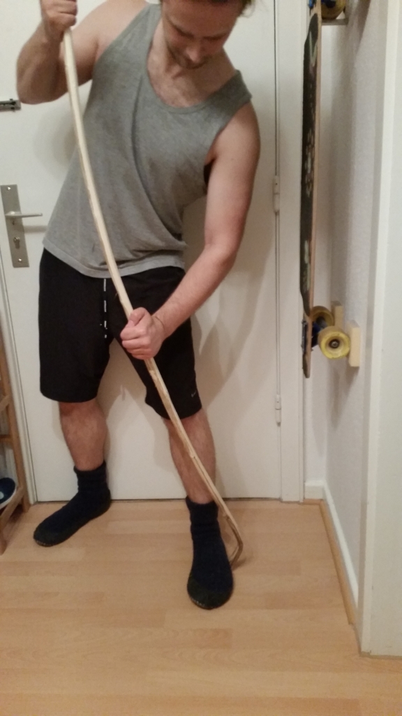

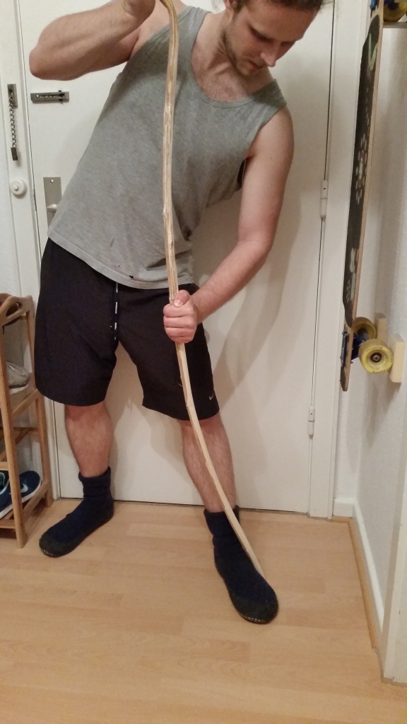

Beim Versuch die beiden Seiten des Rohlings auf eine Stärke zu bringen wollte ich mir im Spiegel unbedingt den Bodentiller ansehen. Und so sieht es aus. Sicherlich kann ich an meinen Selbstauslöser Skills noch etwas arbeiten.
Tja ich habe keine Ahnung, ob der Bogentiller so schon gut aussieht oder nicht. Der Rohling hat gefühlt noch echt richtig Kraft. Der Bogen ist 2,5cm flach und an seiner alten Griffstelle noch 2,3cm stark. Es läuft aus ca. 2cm zu den Enden hin. Aber noch nicht überall gleichmäßig.
Wie soll es nach dem Kochen weitergehen, abgesehen von etwas Trockenzeit? Noch etwas Material ab? oder Sehne drauf und schauen ob er an die Standhöhe rankommt?
Beste Grüße
Alex
Beste Grüße
Alex
2 cm biegt keiner mit Dampf,die Dicke sollte so um 1 cm herum pendeln
Zuletzt geändert von Benedikt am 22.04.2015, 22:27, insgesamt 1-mal geändert.
Du könntest ja auch eine neue Griffplatte aufleimen und dann einen "nichtbiegenden Griff" machen.Nun versuche ich es mit einem mit biegenden Griff, auch wenn das etwas schwerer zu sein scheint.
Jörg
Das stimmt, deshlab koche ich meine Enden ja auchBenedikt hat geschrieben:2 cm biegt keiner mit Dampf,die Dicke sollte so um 1 cm herum pendeln
Kannst ja das andere Ende fragen, dass mit dem gekochten recurve
posting.php?mode=quote&f=15&p=482611
Der Gedanke ist mir auch schon gekommen. Sollte das noch vor dem eigentlichen Tiller dann passieren?
