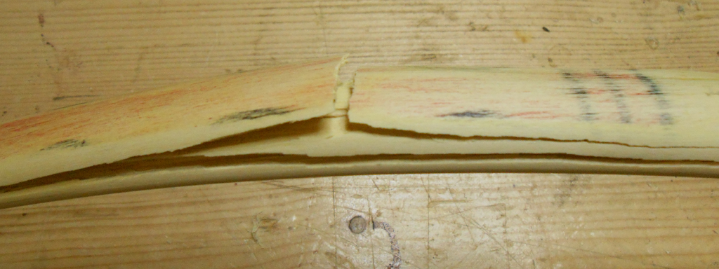

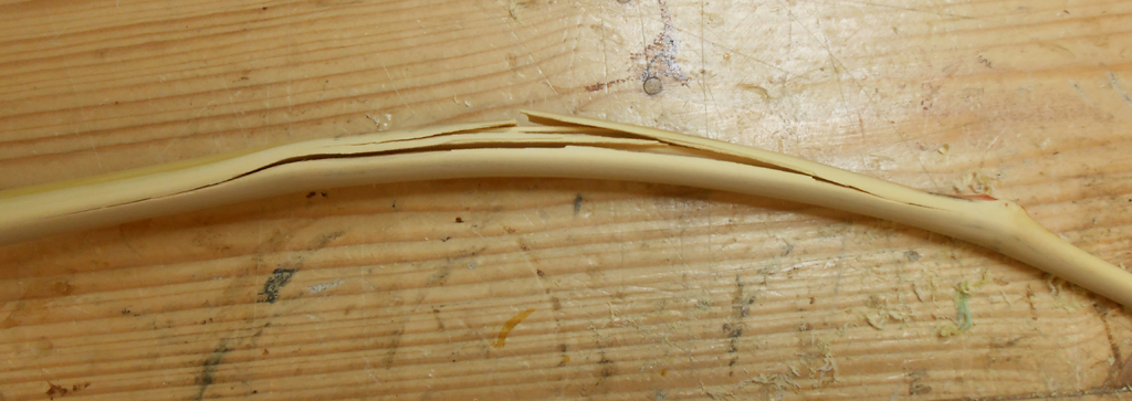

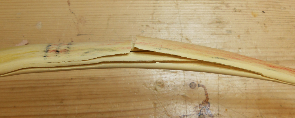

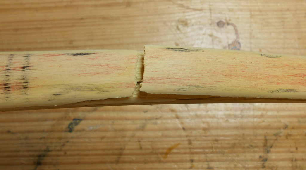

Am Wochenende habe ich den Bogen nach dem Vorbild im Buch bemalt. Eigentlich nicht unbedingt das Problem, aber bei der schwarzen Farbe habe ich aus nicht darauf geachtet, dass ich die wasserfeste Künstlertusche nehme. Das Ergebnis sah im ersten Moment eigentlich ganz gut aus, ich hatte zwar die im Buch abgebildeten Farbtöne nicht so ganz genau getroffen, aber wie gesagt es sah ganz gut aus.
Dann began der Anfang vom Ende. Die nicht wasserfeste schwarze Tusche begang zu verlaufen, nachdem ich den Bogen mit Leinöl eingerieben hatte. Nach zwei Tagen färbte die teilweise verlaufene Tusche immer noch. Ich habe mich dann dazu entschlossen die Farbe möglichsat vollständig wieder zu entfernen und neue Frabe oder Beize zu nehmen. Die alte Farbe und auch das Leinöl habe ich mit der Ziehklinge, Stahlwolle und Azeton soweit möglich entfernt. Anschl. habe ich den Bogen erneut verschliffen und wollte noch mal auf dem Tillerstock testen, wieviel Zuggewicht er verloren hat.
Nach einigem Pumpen passierte es dann:
Die große Frage, wie immer bei solchen Sachen, ist nun, woran hat es gelegen? ??? ???
Beschädigungen im Rückenbereich waren auf jeden Fall nicht vorhanden, vielleicht lag es auch daran, dass ich beim Pumpen unvorsichtig war (evtl. zu weit gezogen), ich weiß es nicht mehr, hab mich auf jeden Fall sehr geärgert. >:) >:)
Der Versuch hat auf jeden Fall gezeigt, dass man auch bei diesem sehr interessanten Design einen ordentlichen, kurzen und leichten Bogen hinkriegen kann.
Ich habe zwar im Moment keinen Holunder mehr liegen, aber mit einen Hasel sollte es auch funktionieren. Irgendwann in der nächsten Zeit werde ich es noch mal testen.
Ach ja, Künstlertusche (auch die wasserfeste) ist für solche Bemalungen nur bedingt geeignet.
Gruß Jürgen

Schade drum :(
Ist er dir evtl. zu trocken geworden? Der Bruch von meinem Hasel hat ähnlich ausgesehen (Rückenring fast identisches Bruchmuster) nur dass alles unter dem Rückenring langfasrig gerissen ist.

ich lese bei diesem Projekt auch schon die ganze Zeit gespannt mit - sehr schade mit dem Bruch :(
Entweder war es das Aceton, was ggf. das Holz ausgelaugt haben könnte? (ist aber reines Rätselraten)
Oder doch das Schwächen durch Ziehklinge.

Schade, schade, aber was solls, ein Opfer des Wissenensdurstes und auf jeden Fall ein wichtiger Beitrag bezüglich Decurve Bögen

sehr schade... ich wollte doch SO gerne wissen wie weit er schießt.... oder haste Schussversuche vor dem Unglück gemacht?
ziemlich so ist mein erster Bogen gebrochen.... nachdem ich ihn mit Leinölfirnis behandelt hatte... hab ich seither nie mehr gemacht... irgendwie denke ich Leinölfirnis dringt zu tief ein und braucht daher zu lange zum Trocknen und weicht das Holz daher auf und es kann dem Zug nicht mehr standhalten... ist aber reine Theorie.... ich nehme seitdem nur noch Hartöl und Hartwachs von Livos

An der Ziehklinge kann es nicht gelegen haben, damit habe ich nur den Bauch bearbeitet, den Rücken mit Stahlwolle.
Bei der schwarzen Tusche hab ich einfach nicht aufgepasst, die Wasserfeste schwarze Tusche lag noch bei meinem Sohnemann.
@Idariod
Übertrocknung könnte es gewesen sein, der Ast lag schon so 2 Jahre bei mir im Schuppen.
@Benzi
Weitschußversuche habe ich nicht mehr machen können, dass wollte ich machen, wenn der Bogen komplett fertig ist. Und ich habe Leinölfirnis genommen.

Ich denke, es war definitiv Versprödung, evtl. in Kombination mit einer leichten Verletzung des Rückens, so bricht kein normaler Holler :(

Grundsätzlich gilt: Ist das Holz erstmal spröde, kann man es nicht mehr retten.
manche Hölzer können wieder Feuchtigkeit aufnehmen, doch trauen würde ich ihnen trotzdem nicht allzu sehr.
