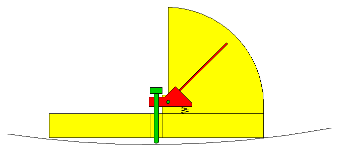

schnabelkanne hat geschrieben:da ich mir beim Beurteilen der optimalen Biegung auch noch immer sehr schwer tue arbeite ich nun bei geringem Auszug mit Kamera und Fotobearbeitung, ich mache also ein Foto an der Tillerwand und lege dann eine Ellipse/Kreis darüber und schaue ob ich eine zu starke Biegung oder steife Stellen habe
hm! Haut sicher hin, aber wenn ich in der Werkstatt arbeite, mag ich eigentlich nicht dauernd zum Rechner rennen. Zumal
ich wie gesagt da nicht gescheit fotografieren kann. Das muss anders gehen.
So vielleicht?
Edith sagt: Ich glaub ich bau das Ding heut Abend mal.
zwirn hat geschrieben:Ohne dass ich dich kränken will, aber ein bischen Demut vor dem Tillern und dem Holz wirkt Wunder, zuviel kann auchschaden.
Ich glaub mangelnde Demut weniger als einfach Unvermoegen einen Knick zu sehen. Ich hab einen Heidenrespekt vor
jemand, der das einfach so sieht.
Wenn du jeden Arbeitsschritt vorher einstellst, dann klappts evtl..
Wie oben schon geschrieben. Fotoproblem...

Wenn das Holz ganz gerade ist wird dein Messgerät funktionieren, da Holz aber meistens krumm wächst und Dellen, Buckel und Äste hat wird es nur bedingt einsetzbar sein. Ein 15 cm langes Lineal oder einfach ein gerades Stück Holz mit 15 cm Länge tut es auch, das braucht du keinen Zeiger.
gruss Thomas

Hab's trotzdem mal gebaut. Ist aber unbrauchbar....
Mit einem 15cm Holz sieht man, wie du richtig sagst, genug.

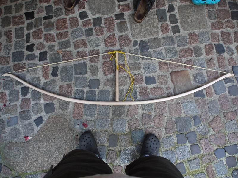

Kleines Update zu meinem Knickhasel:
Nach dem ich vorgestern eine Runde mit Bowster auf dessen Vereinsparcour schiessen war (nochmal danke fuer's
Mitnehmen!!) und sich da schon angekuendigt hat, dass die Lage nicht besser wird, hab ich mir den Pruegel heut frueh
nochmal angeschaut:
OHOH! Ich glaub ich muss mir schleunigst einen neuen bauen, bevor der "boese Watz" kommt :-\
Am Samstag wird's hier endlich kuehler, dann ist meine Werkstatt auch wieder laenger als 10min betretbar (35 Grad sind
nicht mehr witzig). Da wartet schon ein schoener Hartriegel, den mir der Bowster geliehen hat(ok ok, nicht richtig geliehen,
aber er kriegt wieder einen von mir zurueck) und es ist auch abends kalt genug, dass ich den Aztekenofen auf der Terasse
anzuenden kann um das angefallene Brennholz zu vernichten.

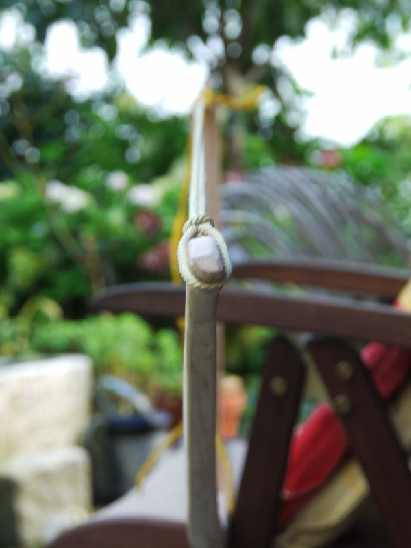

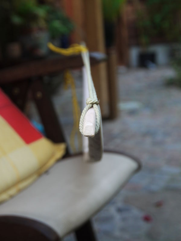

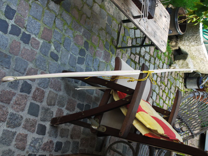

Ich bin grad fleissig am Bauen von meinem Hartriegel. Der Tiller ist m.E. OK aber Zuggewicht muss noch eine ganze
Menge runter. Im Moment erreiche ich die angepeilten 55-60# schon bei 25" und nicht erst bei 32". Aber das krieg ich schon
hin. Dauert halt eine Weile. Das Zeug traegt seinen Name nicht zu unrecht.
Soweit so gut, nur habe ich nun festgestellt, dass sich die Enden beim Ausziehen seitwaerts verdrehen. Das eine hatte schon
einen natuerlichen Reflex, dem anderen hab ich eine erhoehte Nocke aufgeklebt.
Auf Standhoehe:
Ich vermute, dass die Verdrehung an den etwas krummen WA liegt. Ich habe den Bogen der Faser folgend gebaut und versucht,
das ganze mit Dampf gerade zu biegen. Der Bogen ist davon leider bis jetzt unbeeindruckt
Abgespannt sind die Enden gerade. Was mache ich falsch?
Gringo
Beiträge: 795
Re: Brennholz oder aus Fehlern lernen
Beitrag von Gringo »
Hallo Fatz,
der Sehnenverlauf ist auf deinen Bildern nicht wirklich gut zu erkennen.
Wie weit ist denn die Abweichung der Sehne über dem Griffbereich?
Magst du uns noch mal ein paar Bilder Zeigen wo man das vernünftig sieht?
HLP ist bei Hartriegel m.M.n. die bessere Alternative.
Was den tiller angeht: jo geht, gibst du uns ein paar Maße...?
Mit Gruß
Gringo

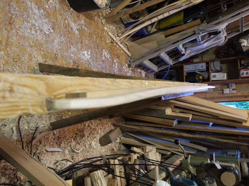

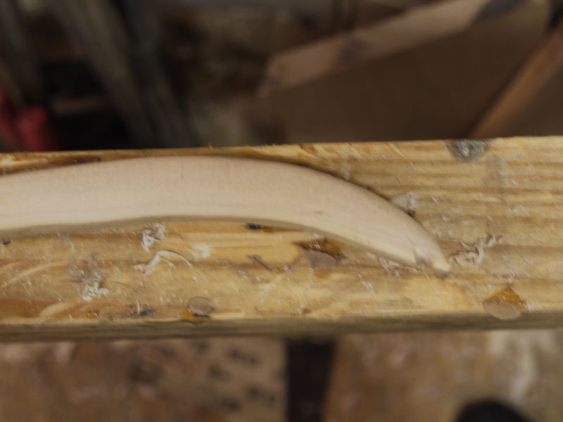

Immer noch keine Bilder, aber ich hab heut nachmittag ein bissl Zeit gehabt und die Recurves ein wenig in die
Spur gebracht. Das eine Ende hab ich gedaempft (ging wie erwartet nicht ganz so gut). Das andere hab ich mittels einer
drangeklemmten Schraubzwinge auf Drehung belastet (Bogen war mittig festgespannt) und dann hab ich vorsichtig mit
der HLP das aeussere Drittel des WA erwaermt, bis sich die Schraubzwinge durch ihr Gewicht in die passende Richtung
bequemt hat. Passt nun deutlich besser, den Rest mach ich wenn ich beim Endzuggewicht angekommen bin.
Danke fuer die Tips.
