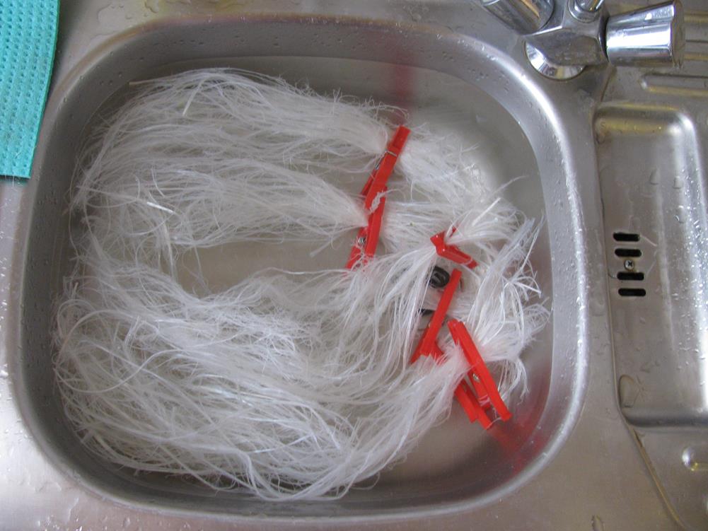

die letzten zwei Wochen habe ich in 3 Etappen die Sehne aufgebracht.
Bei der ersten Lage habe ich viel zu große Bündel auf einmal benutzt und wollte schon wieder alles abnehmen...
Dann habe ich alles mit Hosengummi gewickelt und geföhnt und nach dem Abnehmen war der Belag erstaunlich gleichmäßig. Habe mich dann dafür entschieden es so zu lassen. Für die nächste Schicht habe ich dann wesentlich kleinere Bündel benutzt und hatte das Problem, das alles schon am Gelieren war und ewig gedauert hat.
Gestern habe ich dann die letzte Schicht aufgebracht und mich für mittelgroße Sehnenportionen entschieden, hat gut geklappt!
Ein Problem das ich nach der ersten Lage hatte war, dass sich der Teil Sehnen, der an den Kanten überlappt und ein Stückchen auf die Hornseite umgeschlagen wird, keine gute Klebung hatte und sich an den Rändern vom Horn abgelöst hat. Vermutlich war da auch zu wenig Kleber drauf. Das Problem entsteht mMn aber auch dadurch, dass die Sehne auf der Bauch/Hornseite durch den zunehmenden Reflex abgehoben wird. Auf der Rückseite ist das kein Problem, da sie durch den zunehmenden Reflex an den Holzkern gedrückt wird. Man verfährt dabei so, dass man den Reflex durch das Zusammenschieben der Tips an der Rahmenhalterung schrittweise vergrößert.
Jedenfalls hab ich die sich abhebenden Sehnen runtergeschnitten und den Kantenbereich mit der letzten Sehnenlage neu und mit viel Leim wieder vervollständigt.Ich hoffe das hält.

Sehnen einweichen...
