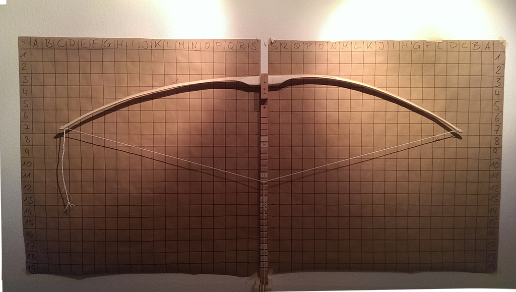

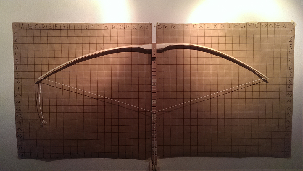

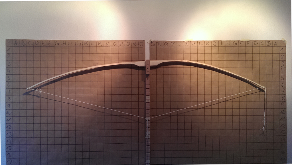

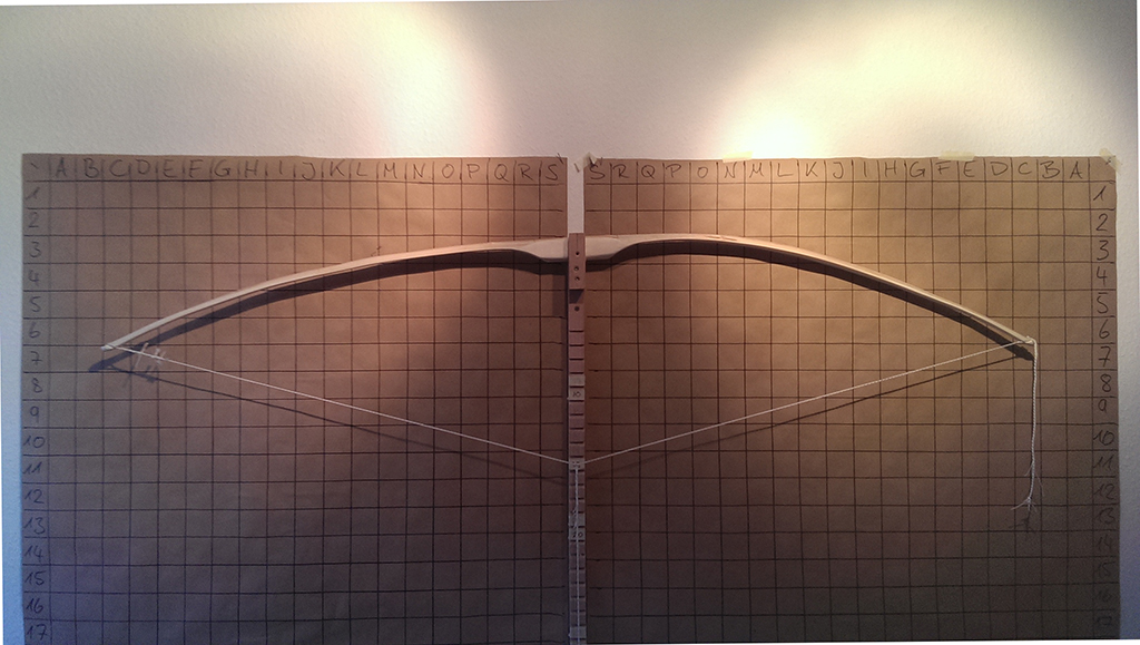

Hi, Boryze,
Vorsicht! Beim rechten WA biegt sich m.M.n. griffnah noch gar nix, der Deflex zwischen M&N täuscht, der arbeitet noch viel zu wenig mit. Zum Griff hin (vom Deflex aus gesehen) ist alles noch steif. Das ist zumindest, was ich aus den beiden Bildern ersehen kann. Ebenso, das der rechte Tip erheblich weniger Weg zurücklegt, als der linke.
Ich finde es gut, das Du die Breiten- und Dickenmaße ebenfalls gepostet hast, vergleich die mal, dann fällt's auf.
Der Fade ist zwar im Rechten 1mm dünner, aber danach , Richtung Deflex, sind es 1-1,5mm mehr Dicke. das macht richtig was aus.Mehr Breite erhöht die Kraft an der betreffenden Stelle linear, Dicke aber in der dritten Potenz (kubisch).
Deflexe sind insofern tückisch, als sie einem ein Biegen vorgaukeln, in Wirklichkeit aber kaum Arbeit verrichten.

Servus, die Tips erst am Schluss in der Breite anpassen, da kannst du die Sehnenlage noch korrigieren.
Gruss Thomas

@Kemoauc hast recht das sehe ich auch jetzt erst, dass der Bereich vor dem deflex wesentlich steifer ist.
Dann werde ich morgen mal vorsichtig beide WA, was die Maße in dem Bereich angeht, angleichen und sehen wie sich das verändert.
Vielen dank für eure Antworten jedenfalls. Ohne hätte ich vermutlich längst brennholz oder einen Kinderbogen.

Aktueller Stand nach aAnpassung des rechten WA. Ich werde vor dem Deflex denke ich noch ein bisschen mit der Ziehklinge entfernen, dann dürften sich beide WA auch exakt gleich weit biegen, und kürze dann mal auf 10cm Standhöhe.
Wenn man nur vom Zuschauen ein Handwerk erlernen könnte, wäre jeder Hund ein Metzgermeister.

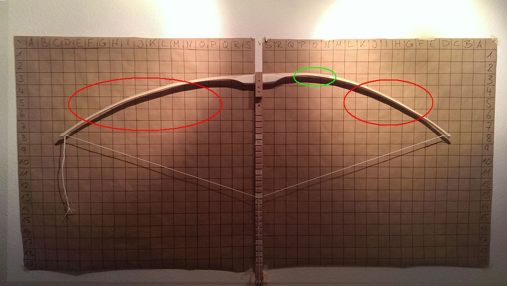

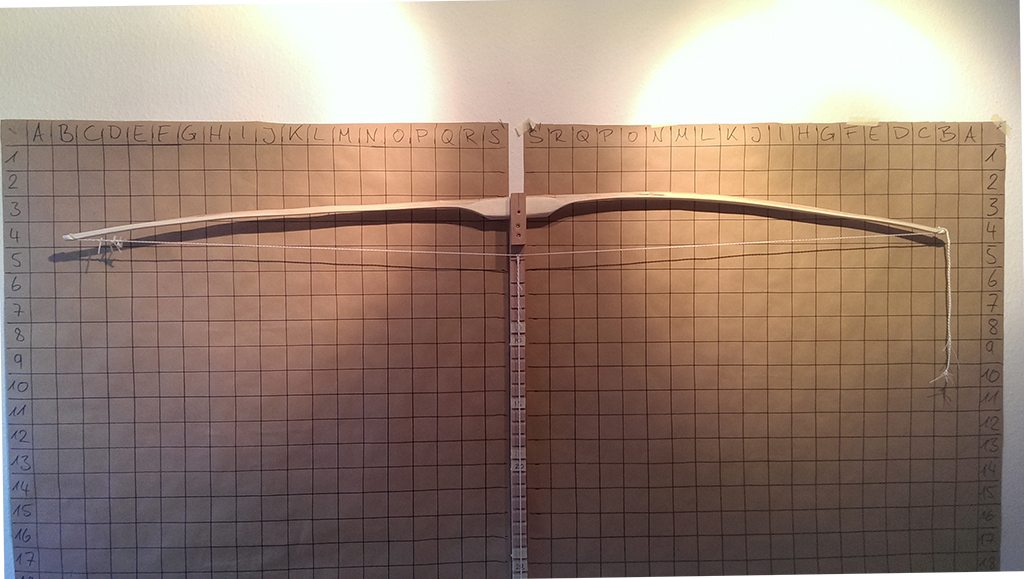

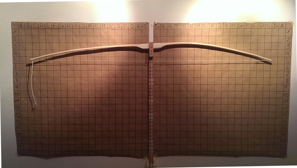

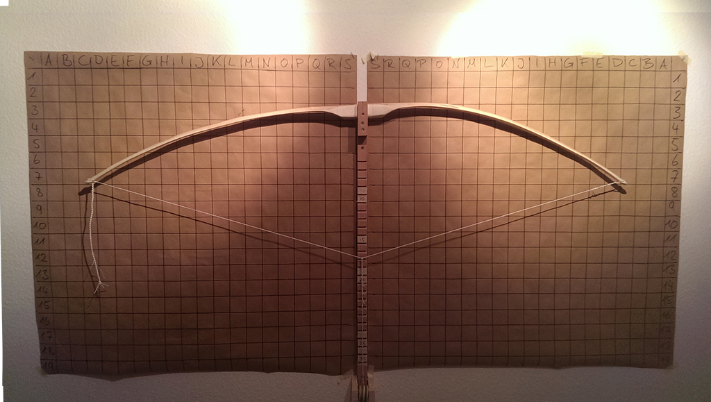

Stand der Dinge bei 10cm Standhöhe.
Tue mich recht schwer mit dem Deflex am rechten WA.
Soll ich ab dem Deflex in Richtung WA Mitte mehr wegnehmen? Ich meine dass er ab 18" dort verstärkt biegt (also im Deflexbereich), daher ja davor/danach material abtragen.
19" bei 10 cm standhöhe
18" bei 10 cm standhöhe
17" bei 10 cm standhöhe
16" bei 10 cm standhöhe
10 cm standhöhe
10 cm standhöhe

Beiträge: 6334
Hat gedankt: 80 Mal
Hat Dank erhalten: 256 Mal
Re: Erster selfbow aus Hasel
Servus,
ist halt schwierig mit deflexen Stellen, da hab ich auch immer Probleme.
Mir kommt vor das rechts der deflexe Bereich schon zuviel biegt, also danach Schwächen und den linken WA anpassen.
Und nicht weiter ausziehen, sonst bekommst du einen Knick.
Bin aber nicht ganz sicher - warte auf Expertenmeinungen (Experten für deflexe Stellen).
Gruss Thomas

Fakt: Rote Bereiche sind zu steif/ Grüner Bereich biegt sich zu stark
Was tun?
1. Rote Bereiche biegen lassen und an den grünen Bereich anpassen.
2. Nicht mehr weiter ausziehen!

Der Bogen hängt übrigens irgendwie schief, richte den mal gerade im Griff aus

Achja, lass beim nächsten Bogen Deflexbereiche erst mal dicker.
Die biegen sich sowieso stärker.

@Bogenhannes vielen dank für deine Markierungen. Das bestätigt meine Überlegung. Bin einfach noch zu unsicher, und habe lieber mehrere Meinungen.
@Rotzeklotz mit dem Griff gerade hatte ich ihn zuvor immer liegen (siehe seite zuvor) aber da verwirrt mich dann die schiefe Sehnenlage zu sehr. .... Oder muss ich dann einen WA mehr biegen lassen bis sie gerade ist?

Beiträge: 6334
Hat gedankt: 80 Mal
[quote="Boryze"] Oder muss ich dann einen WA mehr biegen lassen bis sie gerade ist?quote]
Du kannst den linken WA ein wenig mehr biegen lassen als den rechten - sie müssen ja nicht ganz synchron sein - sieht halt harmonischer aus.
Dann kann ja der linke WA wenn er mehr biegt der Obere werden?
Gruss Thomas

Aufgrund der Sehnenlage muss der rechte der obere werden.

Ich würde ihn in diesem Fall auch mit dem Griff gerade auf den Tillerstock legen, da er ab dem Griff gleichmäßig auf beiden Seiten aus dem Griff rausgeht. Der Unterschied entsteht erst ab dem Deflex rechts. Den musst Du dann in den zukünftigen Tiller (bis Vollauszug) einbauen.
