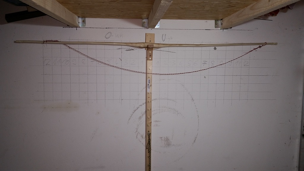

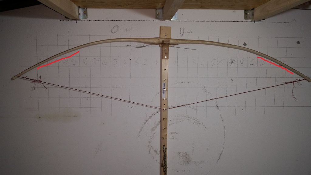

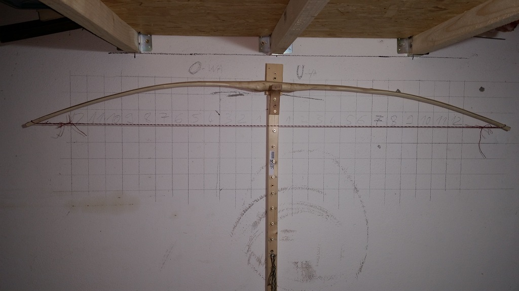

Hab jetzt mal den kleineren meiner 2 Haseln sachte bearbeitet (hat in den letzten 3 Tagen dann doch nur noch insgesamt 2g verloren)
Habe die WA in den vorderen 2/3 von 3 auf 1,2cm verjüngt und von der Dicke nur wenig abgenommen... das erste Viertel nach den Fadeouts hat noch den Markkanal.
unterer WA leicht reflex
2/3 Standhöhe
irgendwas um die 12" Auszug
Würde jetzt langsam und bedacht in den rot angezeichneten Bereichen weitermachen.
Griffnah würde ich eigentlich nur noch optisches finish machen wollen.
Richtige Richtung ? oder Denkfehler?
Muss morgen erst mal noch richtige Ziehklinge besorgen.... das stück Stahlblech, dass ich im Tischlerbedarf als Ziehklinge verkauft bekommen habe macht eigentlich einfach nur die Oberfläche rau... dünne Späne abziehen ist irgendwie was andres.
Glaube ich sollte mir wohl doch einfach einen Schweifhobel bestellen....

Ja, is Eibe.
Zu der Ziehklinge: Du hast aber schon nen Grat angezogen? Das muss man selber machen, sonst kannste lange kratzen ;)
Zuletzt geändert von Rotzeklotz am 08.08.2016, 21:23, insgesamt 1-mal geändert.
ralfmcghee
Beiträge: 2019
Re: Kinderbögen bauen.... alles nicht so einfach
Beitrag von ralfmcghee »
Ich glaube, das mit dem Stück Stahlblech im Sinne einer Ziehklinge geht schon in Ordnung. Du musst vermutlich noch einen Grat daranziehen. Wenn ich mich nicht irre, ist hier auf FC beschrieben, wie das geht. Ansonsten gibt es auch ganz nette Videoanleitungen dazu auf Youtube.

Rotzeklotz
Beiträge: 1779
Beitrag von Rotzeklotz »
Dafür hab ich ihn möglicherweise dazu verleitet, das Ding zu erhitzen...Grat, nicht Grad muss es natürlich heißen ;D
Grombard
Beiträge: 2053
Hat Dank erhalten: 8 Mal
Beitrag von Grombard »
*Hand vorn Kopp hau*
Na toll.... also das Blechle mit meinem Küchenmesserschleifstein einseitig schärfen?
Das schaffe ich galube ich.
Tiller der Hasel geht grob in die richtige Richtung? Oder schon grobe Fehler drin?
