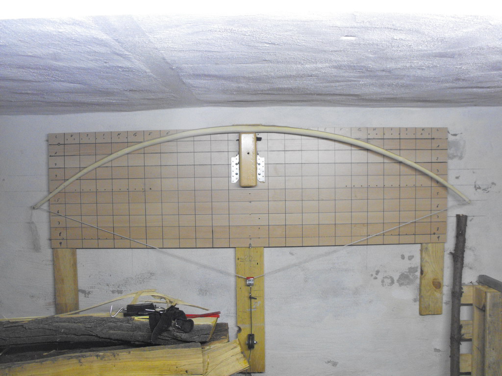

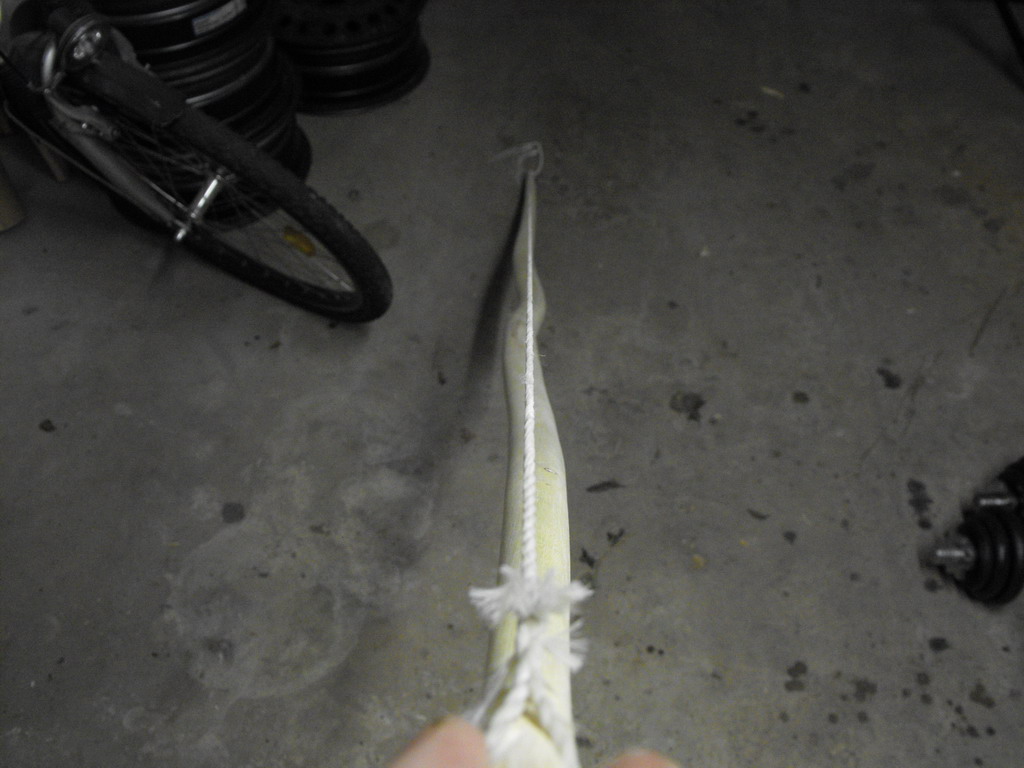

Klink hat geschrieben:Und warum dehnt sich die Sehne so extrem?
Weil sie aus Dacron ist.
Klink
Beiträge: 821
Re: Der Langbogen aus Ulme
Beitrag von Klink »
Und die taugt quasi nix!?
In China essen sie Hunde.
Beiträge: 6903
Hat Dank erhalten: 258 Mal
Nein, sie dehnt sich. Das macht Dacron halt. Das hat nichts mit taugen oder nicht taugen zu tun
Klink
Beiträge: 821
Beitrag von Klink »
Hab grad nix anderes da.
Sollte ich also weiter spannen, bis sie sich nicht mehr dehnt?!
Beiträge: 6903
Musst halt solang kuerzen, bis die gedehnte Laenge passt

Irgendwann dehnt sich die Sehne nicht mehr. Ich habe mir auch eine dicke Dacron-Sehne als Tillersehne gemacht. Anfangs hat die sich auch so gedehnt, dass aus Standhöhe praktisch abgespannt wurde. Mit der Zeit und einigen Knotenverschiebungen hörte das aber auf.

Gut, jetzt dehnt se sich net mehr ^^
Halbwegs in Richtung Standhöhe.

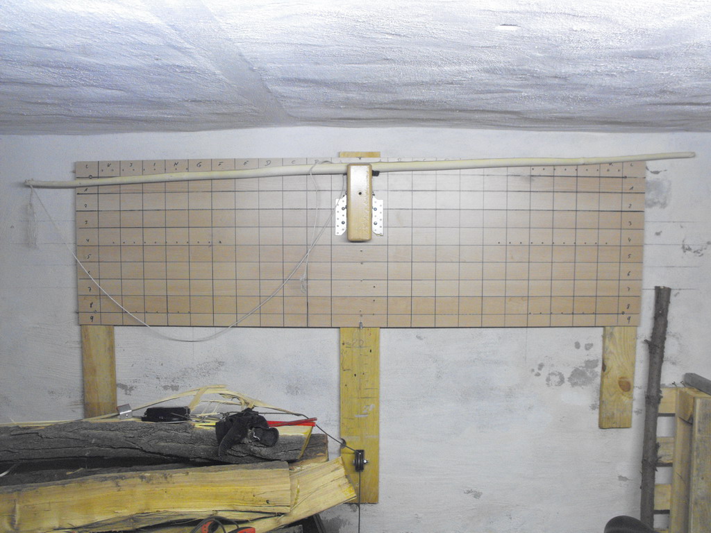

Abgespannt.
Abgespannt.
Werd mir jetzt mal die WA in Richtung Enden vornehmen...

Jo! Biegt deutlich zu mittig
Ja. Und das ist durchaus machbar.
Viel Erfolg.

Wenn mein Senf hier ne Rolle spielt : arbeite dich von den wurfarmenden bis Mitte wurfarm hinauf.
Der sieht mittig biegend ideal aus.
Die letzten 3/4 waagerechten kästen.....von da in den wurfarm.
Wenn du jetzt die enden der elypse anpasst dann hast einen hammerbogen. Also meine Meinung.

Fitzgerald hat geschrieben:...Der sieht mittig biegend ideal aus...
Volle Zustimmung (war mein erster Gedanke, ohne eine Zeile gelesen zu haben), nur dass ich von Innen nach Aussen anpasse - aber das iss ja eher ne Geschmackssache.

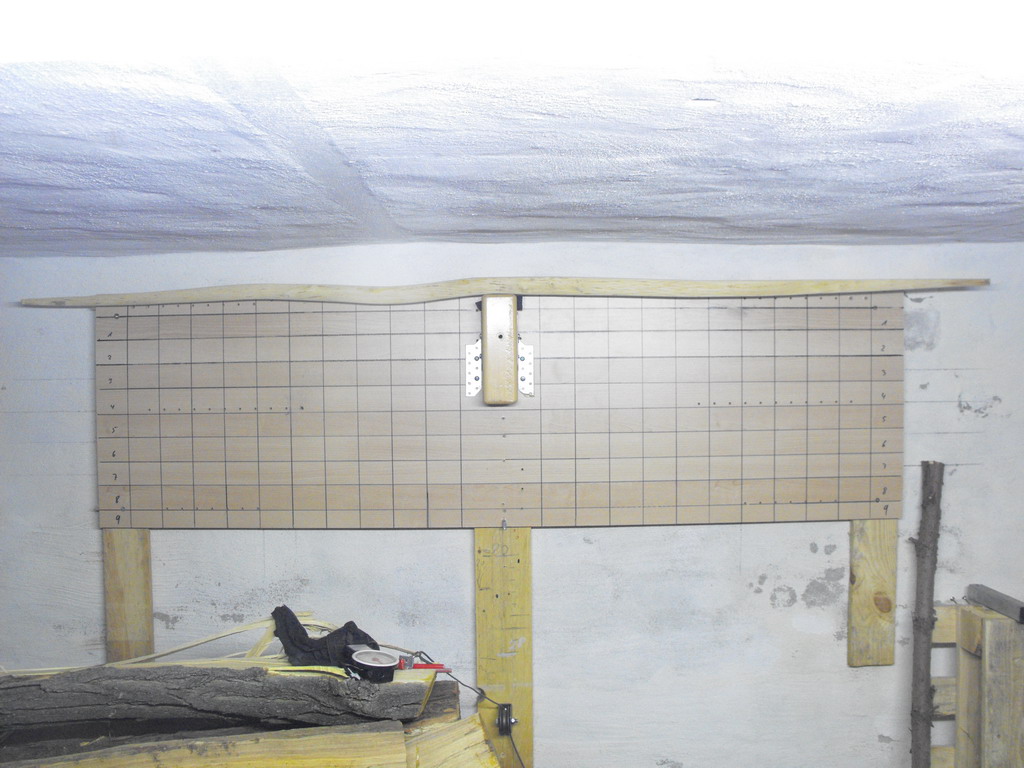

Habe noch ein wenig an den letzten Dritteln gearbeitet, muss aber erstmal aufhören, da ich diverse Stellen mit Epoxy verföhnen muss, diese Totzweige können einem schon die Nerven rauben. >:( :-[
Aber anbei nochmal ein paar Bilder.

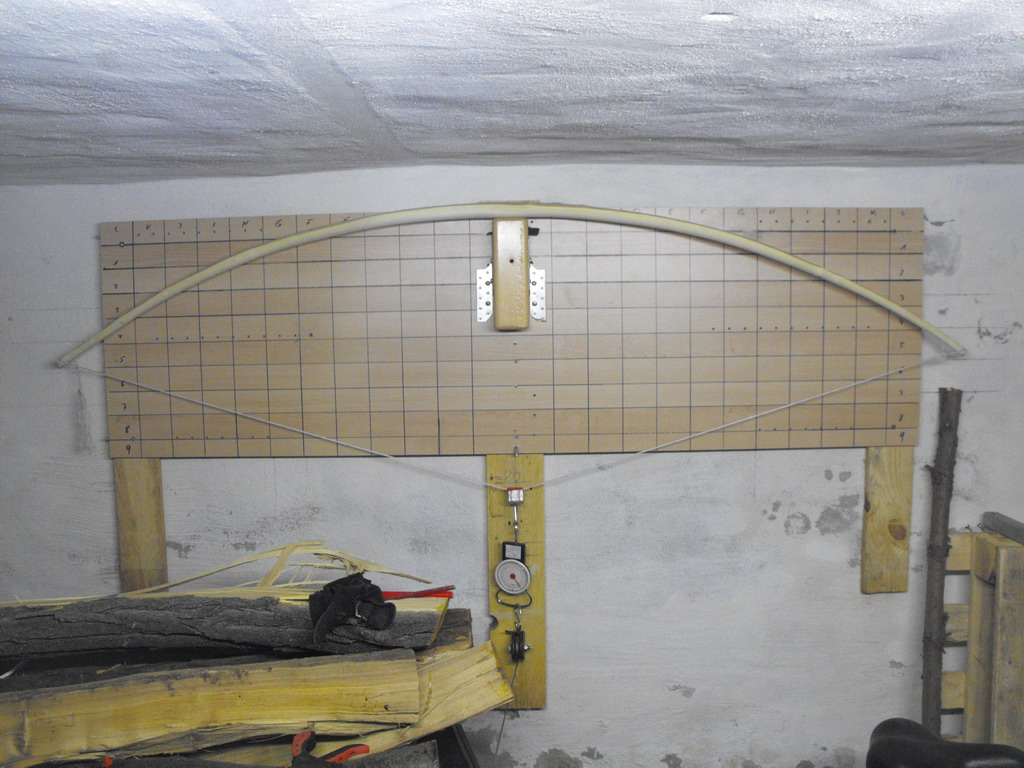

Sehnenverlauf.
Sehnenverlauf.

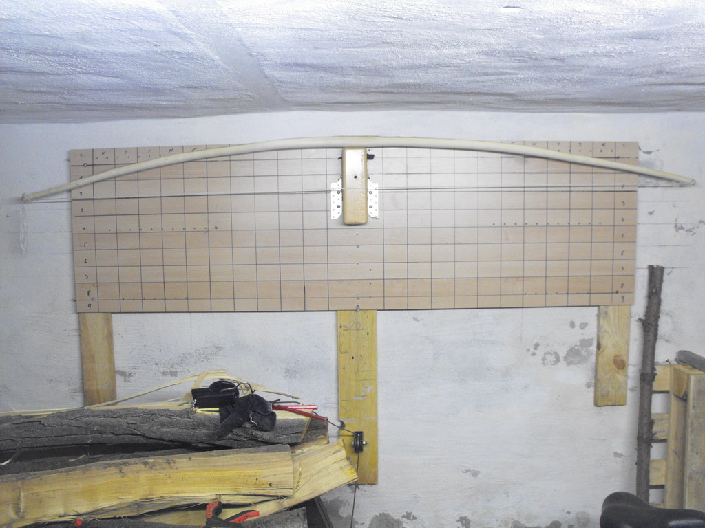

Wir kommen der Sache langsam näher.

Servus, der sieht ja wirklich gut aus - wieviel Zuggewicht hat er den?

Sieht bis hier verdammt gut aus!
