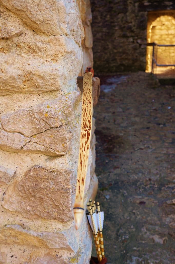

Hier noch die Bilder, die es nicht in den Präsithread geschafft haben und nicht schlechter sind als die anderen.
Die Schwarze Seele
Der Falke

So heute bei dem genialen Wetter , konnte ich mal weit schießen gehen.
Also vom Falken( Hartriegel65#) bin ich voll überzeugt Ich habe die neue Pfeile 570grain 192m weit geschossen und das mit der 16 Strang Dacron Sehne. Ih hatte schwierigkeiten den Pfeilen mit den Augen zu folgen, einfach nur fett ;D Ich bekomme das Grinsen nicht mehr aus dem Gesicht.
Die Schwarze Seele(Schlehe37#) schießt den neuen Pfeil 450grain mit der 12 Strang Dacron Sehne 151m weit. Die Pfeile sind ein wenig zu schwer für den Bogen, aber torzdem akzeptabel.
Alles in allem bin voll zufrieden, nur ein Croni bräucht ich noch hmmm.

habe gerade ein paar Pfeile mit beiden Bögen fliegen lassen und in dem Zuge nochmal den Tiller überprüft. Tiller passt wunderbar, nur habe ich festgestellt , dass der Falke(Hartriegel) einen Zuwachs auf 72# @28''erfahren hat. Die Schwarze Seele(Schlehe) hat nun ein Zugewicht von 42#@28''. Scheinbar waren sie beide noch nicht richtig trocken. Das erklärt wohl auch die guten Weiten die gestern erziehlt habe. Bei der Weite von der Schlehe ist mir aufgefallen, dass ich die Weite 151m mit einem leichteren Pfeil von 370grain erreichte. Sorry für den Fehler.
