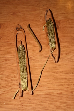

@Verena danke! ich brauch die Zeit für die Knoterei... mehr Zeit lassen beim Trocknen und beim Tillern wären nicht schlecht gewesen... aber nu isses so
mir kam das Holz bei den ersten Schüssen recht schnell vor... naja wenn das Kabel drauf ist gibts Chroni- und Weitschüsse
ich werd mir noch Schiffchen machen müssen um das Kabel knoten zu können:

Hier mal ein Foto von meinem Kabelbacking. Detailfotos von den Knoten muß ich noch machen. Mehr davon gibt es auch bei Fleco Media.
Re: Saplingbow 9 benzi, Holler, Eskimo mit Kabelbacking
Verfasst: 11.01.2017, 07:44
von fatz
@locksley: Bringt das Schnuerli da was? Sieht mir gefuehlsmaessig ziemlich windig aus oder fehlt da nur noch was?

@ locksley danke, ja ein oder zwei Detailfoto von den Knoten wären toll! wo/wie finde ich die Bilder auf flecomedia?
