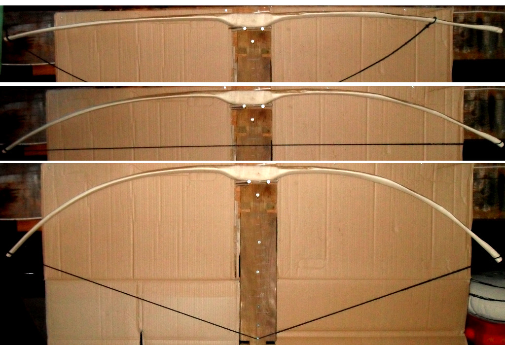

Mein zweiter Versuch: Hasel Tip-toTip 177cm

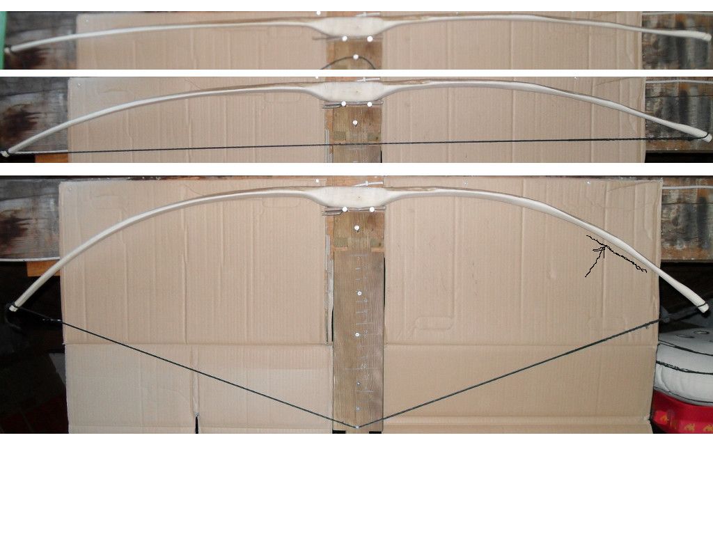

Re: Mein zweiter Versuch: Hasel Tip-toTip 177cm
Schau mal rechts geht noch was. Vor allem beim Pfeil hast Du noch keine Biegung
Gerd
Gerd
Ja hast recht, so besser? Ein bissl ging wohl noch, aber jetz wirds da wo du den Pfeil eingezeichnet hast und vor allem am äusseren Ende deiner Schlangenlinie schon sehr dünn irgendwie
Bin jetz bei 46#@26''. Möchte wie gesagt auf leicht unter 50# bei 30''.

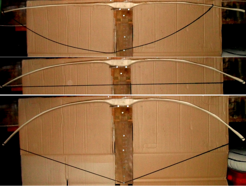

Und weiter: . Jetz ist der Linke wieder etwas stärker und im letzten Drittel könnte der rechte auch noch etwas mehr biegen.

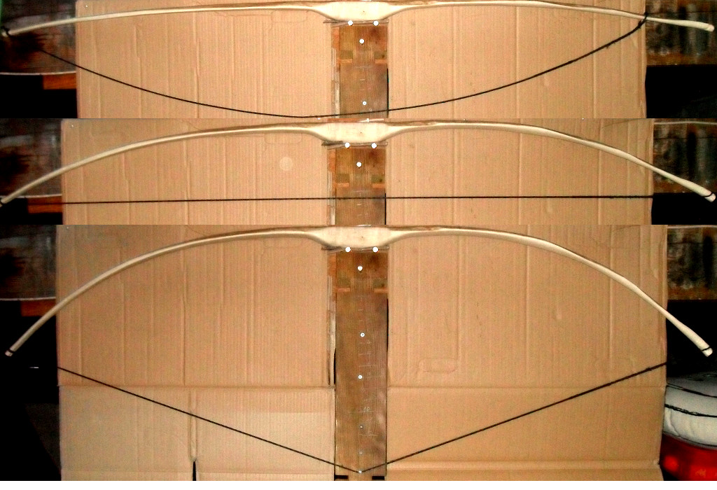

Einen hab ich noch
- Güssenjäger
- Beiträge: 961
Grundsätzlich würde ich sagen, jetzt passts.
Links im ersten Drittel könnte noch was gehen und rechts die ersten 10 cm nach dem Fade (hier vorsichtig, nicht zu weit in den Wurfarm rein)
Gerd
Gerd
Ja, links erstes drittel ist das gepapschte ;-) Ich schau mal, aber am liebsten würd ich das ganz bald mit halbem Dacronstrang umwickeln.

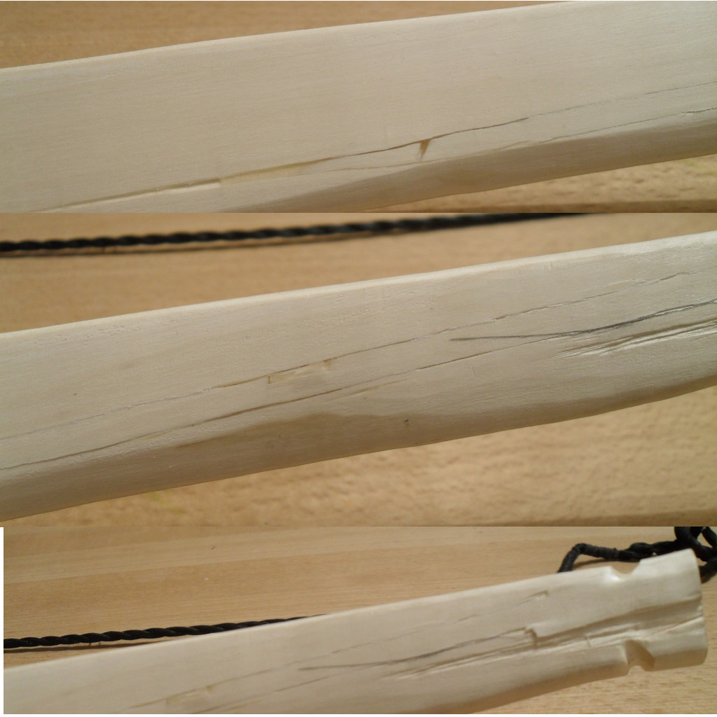

Servus,
zeig mal ein Detailfoto von der Klebestelle.
Hast du nun mit Epoxy geklebt?
Nein viiiiiel cooler - mit Epoxy und Leim!!!Hast du nun mit Epoxy geklebt?
Also zuerst hab ich den Span mit Leim reingepappt. Aber dann haben sich beim Tillern zwei Stellen je ca 0,5cm abgehoben. Dort hab ich dann aufgespannt vorsichtig Epoxy reingeföhnt, abgespannt und gaaanz leicht geklemmt. Dann hat sich nochmal eine solche Stelle gestern abgehoben, da hab ich nochmal das selbe gemacht. Heute hat das (noch?) gehalten. Eine solche Epoxystelle hab ich mittlerweile fast komplett rausgetillert.
- Beiträge: 6204
- Hat gedankt: 70 Mal
- Hat Dank erhalten: 217 Mal
Servus,
wenn du auf der Länge eine Wicklung anbringst wird das Ende halt sehr schwer.
Du könntest den Span wieder rausarbeiten, den alten Kleber abschleifen und mit einem Gemisch aus Sägespänen und Epoxy füllen, oder wenn es hält so lassen.
Ich gemeint evtl nur an 2 oder 3 schmalen Stellen Wickeln oder so, evtl da wo jetz kein Epoxy ist. Die "Kunsthaselfüllung", wäre wenn ich recht verstehe nur kosmetisch oder?
- Beiträge: 6204
Wie breit und wie stark ist er denn bei den Nocken?
An dieser Nocke ist er ca. 20x10 mm. Eigentlich ist der Querschnitt dort etwas trapezförmig, weil ich ja das Problem beim Schitzen hatte, dass er auf einer Seite so tief eingerissen ist, dann wollte ich ihn nicht auf den dünneren Querschnitt runterarbeiten weil ich nicht wusste ob das zum Schluss genügen wird. Also er geht von vorne ca. 13 auf hinten ca 7-8 mm.
- Beiträge: 6204
Servus,
wenn er nur mehr 1 cm stark ist dann kannst in der Stärke nichts mehr wegnehmen, 1 cm ist schon mehr als dünn genug.
Dann halt entweder Wicklung oder Füllung mit Epoxy - Sägemehlgemisch oder es hat noch jemand eine andere Lösung?
Servus Leute!
@Gerd: was meinst Du mit links erstes Drittel? Das erste Drittel vom Griff aus oder von der (linken) Nocke aus gesehen? Ich hab das Bild gestern länger studiert und heute nochmal frisch draufgeschaut. Ich hab auch den rechten WA gespiegelt und versucht über den linken zu legen. Irgendwie find ich praktisch keinen Ansatzpunkt für eine Änderung. Insbesondere dort wo sie nicht ganz übereinanderliegen, da scheint mir das durch die sagen wir "Krummheit" (wenns kein Deflex ist) des rechten WA schon vorgegeben. Aber ich glaube Du meinst, dass beide WA kurz nach dem Fadeout zu steif sind, oder?
Raphael
