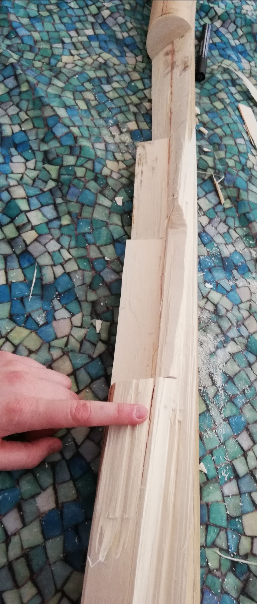

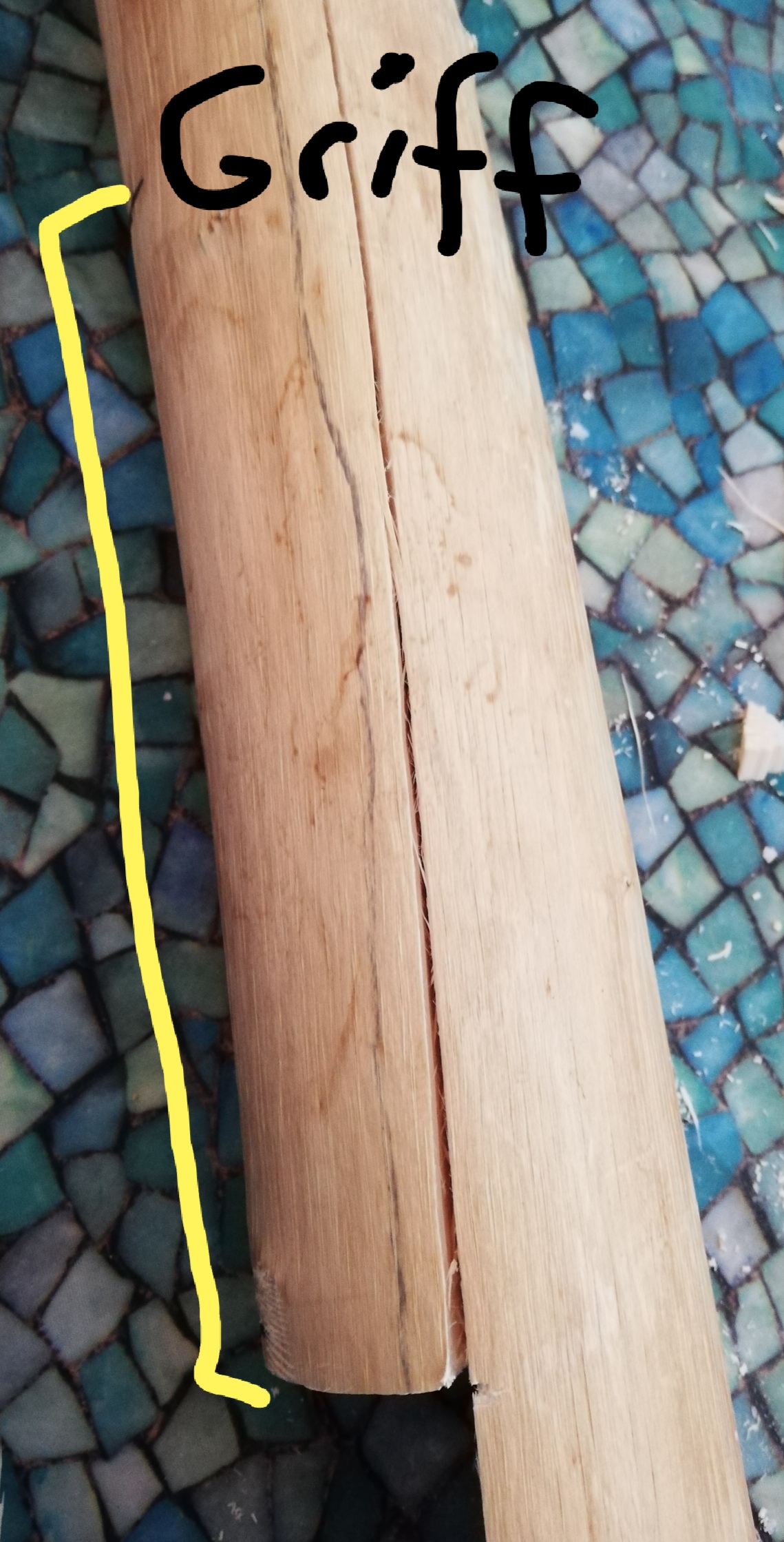

Der Riss geht bis 10cm nach dem Griff
Riss geht fast bis zum einen Ende
Hab das jetzt so ein bisschen seltsam gemacht. Wegen dem Drehwuchs immer einen Zylinder eingesägt und dann abgespalten. Ehrlich gesagt schaffe ich es nicht besser mit meinen Werkzeugen. Und ich hab keine Zeit mehr es ordentlich zu machen sonst reißt es noch mehr. Ich hoffe die Lösung hat nicht mehr schaden angerichtet. War wohl doch zu viel was mit 8cm zu nehmen, die Bögen vorher mit 3cm gingen natürlich schneller und hätten keine Probleme mit dem Trocknen

Wenn dein Stämmchen an der Oberfläche schon trocken genug ist, könntest du versuchen die Stufen glatt- oder abzuraspeln. Also wenn du es schaffst den Stab einzuspannen oder jemanden findest, der das Teil festhalten kann.
Mit dem Dre(h)/(cks)wuchs hatte ich das nach einigen Reinfällen so gehandhabt, dass ich in die Richtung der aus dem Werkstück herauskommenden Fasern geschnitten habe. Wenn du in die Gegenrichtung schneidest, reißt du dir sonst tief ins Holz.
Ich hatte aber auch einen Schraubstock und ein Ziehmesser... Aber mit einem Taschenmesser und ohne Befestigung? Das klingt mir wieder nach Verbandkasten oder NA
Findest du vielleicht noch nen alten Hobel? Der könnte in der o.g. Anwendung auch gehen. Da sollte das Werkstück aber auch eingespannt sein... Puh, schwierig!
Die Risse die komplett durchgehen sind natürlich doof, dass die bei weiterer Bearbeitung rausfallen? Also wenn du den Stab vorher geglättet hast und keine neuen Risse mehr auftauchen...
(neu schneiden und hoffen, dass der dann weniger drehgewachsen ist?)

Weil es nicht so istSpanmacher hat geschrieben: ↑26.04.2020, 17:36 Ich habe vor Jahren mal gelernt, dass bei Hasel ab 8 cm Drehwuchs fast unumgänglich ist. Ich weiß aber nicht, warum das so ist.
Zum Hasel hier: wenn der 8 cm Durchmesser hat, brauchst du auch kein Holz im griffbereich übrig lassen - einen Griff dicker als 4 cm zu machen ist unnötig, außer du hast Hände wie Schaufeln
Und selbst wenn man den Schwund durch die trocknung berücksichtigt, bleibt der Bereich dick genug.

Ich haett gesagt, der hat's hinter sich. Bei dem Drehwuchs wird das nix mehr.
Hast ein moeglichst scharfes Beil? Damit kann man einen Stave schoen zurichten.
Am besten suchst dir einen, der in der Mitte 6-7cm hat und arbeitest den einfach plan auf den Kanal runter. Wenn du Fasern ziehst, auf der einen Seite vom Markkanal in der anderen Richtung arbeiten. Kannst ja an dem schoen ueben...
Beim naechsten laesst du die Finger von der Saege. Der Griff ist deswegen so schnell gerissen, weil du da die Stufe drin hast. Absaegen, entrinden, runterarbeiten, versiegeln (alle Stirnflaechen, auch an den Fadeouts) und aufspannen am besten an einem Tag.
Wenn du uns uebrigens noch verrätst, wo du wohnst, findet sich sicher auch der ein oder andere, der dir n Stave abgibt und/oder ein paar Tipps geben kann. Wenn bei mir In Rosenheim vorbeikommen kannst, schubsen wir so einen Staengel mal schnell ueber die Bandsaege. Das ist in 3 Minuten vorbei. Absaegen kannst ihn hinterm Haus. Da steht genug von dem Kraut.

Bzgl der Fasern, ich fürchte ich hab am einen ende angefangen stücke abzuspalten weil es einfacher geht als mit dem Messer. Und da ist eine Faser recht weit rein gegangen und aus ihr ist vermutlich der Riss entstandenF'al Gran hat geschrieben: ↑26.04.2020, 18:02 Mit dem Dre(h)/(cks)wuchs hatte ich das nach einigen Reinfällen so gehandhabt, dass ich in die Richtung der aus dem Werkstück herauskommenden Fasern geschnitten habe. Wenn du in die Gegenrichtung schneidest, reißt du dir sonst tief ins Holz.
Eigentlich arbeite ich nicht mehr mit dem Taschenmesser, da benutze ich nur die Säge weil die noch so ziemlich die effizienteste ist. Hab so ein kleines Beil was ich mtt nem Hammer einhämmere und so größere Chips Holz abschlage. Geht eigentlich voll, also besser als mit dem Taschenmesser zu schnitzen O:
Ja der Riss würde einmal rund gehen wie ne Spiralnudel. Aber glaube wenn der jetzt nicht mehr weiter geht, hab ich evtl noch genug unbeschädigtes Material für den Rücken.. Mich ärgert vorallem dass es jetzt Brennholz ist und ich die Bäume umsonst gekillt habe :C
Hatte ja vor so nen fancy Griff zu machen mit Pfeilauflage und so, denke der muss dicker sein als normal :SNeumi hat geschrieben: ↑26.04.2020, 18:55Weil es nicht so istSpanmacher hat geschrieben: ↑26.04.2020, 17:36 Ich habe vor Jahren mal gelernt, dass bei Hasel ab 8 cm Drehwuchs fast unumgänglich ist. Ich weiß aber nicht, warum das so ist.
Tatsächlich hatte ich den gar nicht angesägt, das hab ich heute gemacht um den Riss aufzuhalten. Ja ist wahrscheinlich gerissen weil er doch schneller getrocknet ist als ich dachte und ich hatte ihn ja noch fast gar nicht bearbeitet..fatz hat geschrieben: ↑26.04.2020, 19:13 Ich haett gesagt, der hat's hinter sich. Bei dem Drehwuchs wird das nix mehr.
Ich glaub ehrlich gesagt nicht dass ich das an einem Tag schaffe bei so einem dicken Stamm.

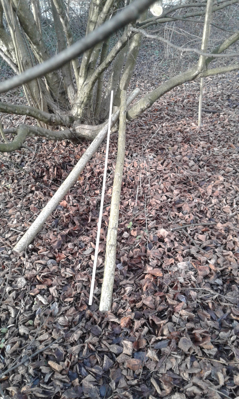

Servus, also ich habe bei Hasel nie gespalten, einfach mit Bandsäge oder Beil den markkanal freigelegt und Drehwuchs ignoriert, geht doch bei Hasel gut.

wg Drehwuchs bei Hasel gibts durchaus eine "Vermeidungsstrategie". Nicht die großen,an der Buschbasis entspringenden Äste nehmen, sondern die senkrecht darauf wachsenden Wassertriebe. Diese haben i.A. wesentlich weniger Drehwuchs und sind auch meist besser geformt,soll heissen wenig Kurven,Buckel etc.
Hier mal ein Beispiel, mein Rohling vom Sap2020,da wo der Gliedermaßstab drumgewunden ist: Das machts deutlicher: Und 8cm Dicke müssen es bis etwas über 60# auch nicht sein, 6-7cm an der Basis reichen völlig. Da gibt es wichtigere Kriterien,wie etwa Astarmut,keine Reibestellen und sonstige mühsalerzeugende Verwachsungen.

@Kemouac solche hab ich bei uns noch nicht wachsen sehen, die sind meistens ziemlich gerade nach oben und noch relativ jung I guess. Hab in den letzten Tagen nichts mehr an meinen beiden gemacht und sie sind nicht krass gespalten, vielleicht lässt sich doch noch was daraus machen. Aber grad hab ich keine Lust mehr drauf

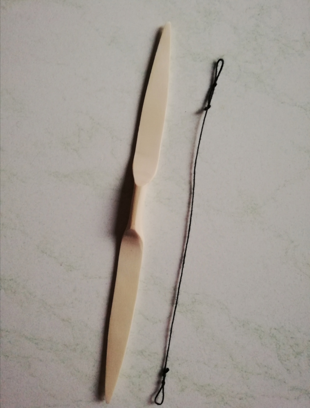

Endlich fertig!
Leider irgendwie ein bisschen klein geraten.... Oder meine Hand ist einfach zu groß

Servus, schöner Flachbogen nur der obere Wurfarm scheint etwas zu steif zu sein.
Re: Anfängerfragen Haselnuss
... und die Hand ist definitiv zu gross.
wie ist denn der Auszug und Zuggewicht? Sehnenkerben lieber nicht in den Rücken
