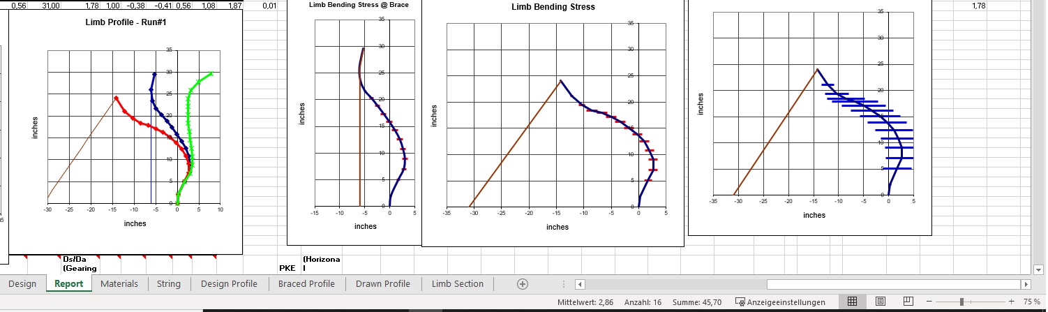

Re: Glas-Bambus-Bogen Manchu-Design
Ich glaube, zu Supertiller gibt es auch eine, wenn auch knappe Anleitung. Die Bedienung ist nicht ganz selbsterklärend...
Die Standhöhe wird in J4 eingestellt - probiers mal aus, auch mit extremen Werten...
Die imho wichtigsten Graphiken sind die beiden "limb bending stress", da würde ich zusehen, den Streß möglichst gleichmäßig zu verteilen.
Ansonsten, ich kann nur sehr begrenzt Hilfestellung geben - ich habe das Prog vor ca. 8 Jahren das letzte mal verwendet - für Selfbows bringt es ja eher wenig. Zu den andseren Parametern, die habe ich nie verwendet (und hatte auch keinen Bedarf dafür) - spiele erst mal mit den Basics rum und DANN gehe erst in die Spezialitäten.
"OK, das mit Temperaturbehandlung, damit sich der Epoxid verteilt,..." ist nur in minimalsten Ansätzen richtig. Die Temperaturbehandlung dienst dazu, das das Epoxy zu den gewünschten (und im Datenblatt angegebenen) Werten durchhärtet. Frag das Datenblatt bei m UHU an, da stehen die relevanten Parameter.
Fließverhalten ist primär wichtig, wenn du kein Prepreg verwendest sondern ein Glasfaser/Kohlenfasergelege selber tränkst.
Nochmal, mach dich mit dem Büchlein von Swissbow vertraut (und den Beispielen hier im Forum), da lernst du das Wesentliche!
PS. wenn ich mir die Graphiken ansehe beschleicht mich der Eindruck, das bei dir sich die Syahs mitbiegen.... das solltest du nochmal überprüfen..

Ja hab mein Bedienfehler gefunden bezüglich Standhöhe. Lag daran, dass die Bogenhälfte zu weit links positioniert war.
Über Offset -X verschoben, dann war das kein Problem mehr.
Bei manchen Änderungen reagiert das Excel etwas empfindlich. Weshalb es auch nicht ohne weiteres geklappt hatte die letzten Punkte aus der Berechnung zu nehmen. Werde ich aber nochmal Zeit investieren. Warscheinlich muss ich da manuell die Materialdicke ändern. Wollte die Siyahs nicht als starres Stück auf die WAs kleben. Fand es schon gut, den Stressbereich vom Griff weg gut verteilt bekommen zu haben.
@kra also das mit der Zuggewichtberechnung klappt mit suppertiller nicht so recht. Bleibt manchmal auf berechneten Werten hängen auch wenn man Taper erhöht... Aber die Syahs hab ich manuell etwas versteift duch größere Werte der Dicke.
oh, Bracehigh vergessen zurrück zu stellen, ändert aber an der Verteilung nix.

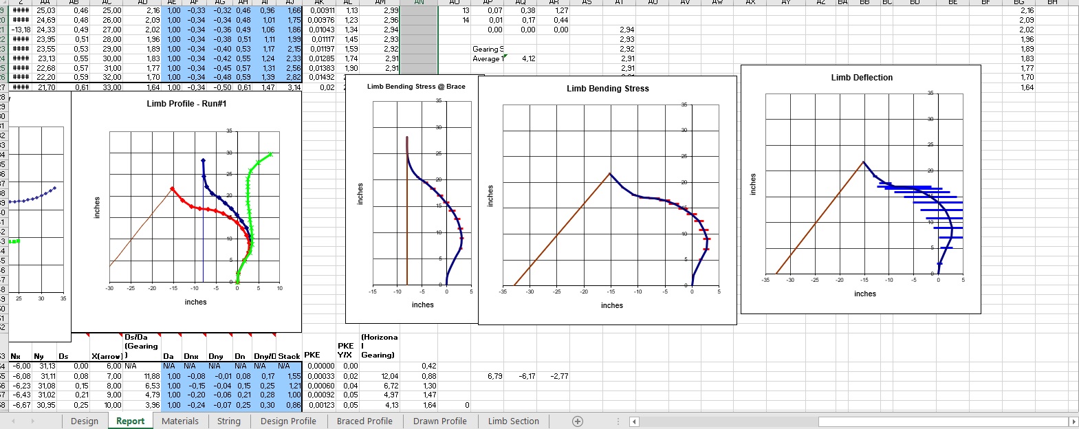

glaube diese Stressverteilung ist besser. Oder was meint ihr dazu?
Ich denke du hast zuviel reflex im Griff... ich weiß nicht ob das Glas diese Biegung mit machen wird. Aber warte mal was Grombard dazu sagt
Oh ja, gut dass es sagst... wäre mir jetzt nicht mehr aufgefallen. Hab versehentlich Griffbereich von der Länge her nicht halbiert... (verdammte Zoll
, fehlt mir der Bezug) Ja, wird kleiner. Danke
Bzw. sieht gleich alles ganz anderst aus und das Excel-sheet ist nicht so empfindlich bei Wertänderungen
Das Glas macht das mit.
Die Frage ist, ob die Klebefugen und der Kern da mitspielen.
Einen Glas Wurfarm kannst du theoretisch im 90° Winkel biegen ohne, dass der kaputt geht.
Aber mit so viel Reflex im Griff würde ich nicht bauen.
Gibt aber diverse Bögen mit ähnlichem Griffdesign, die das scheinbar aushalten.
Da Frage ich mich immer wie....
