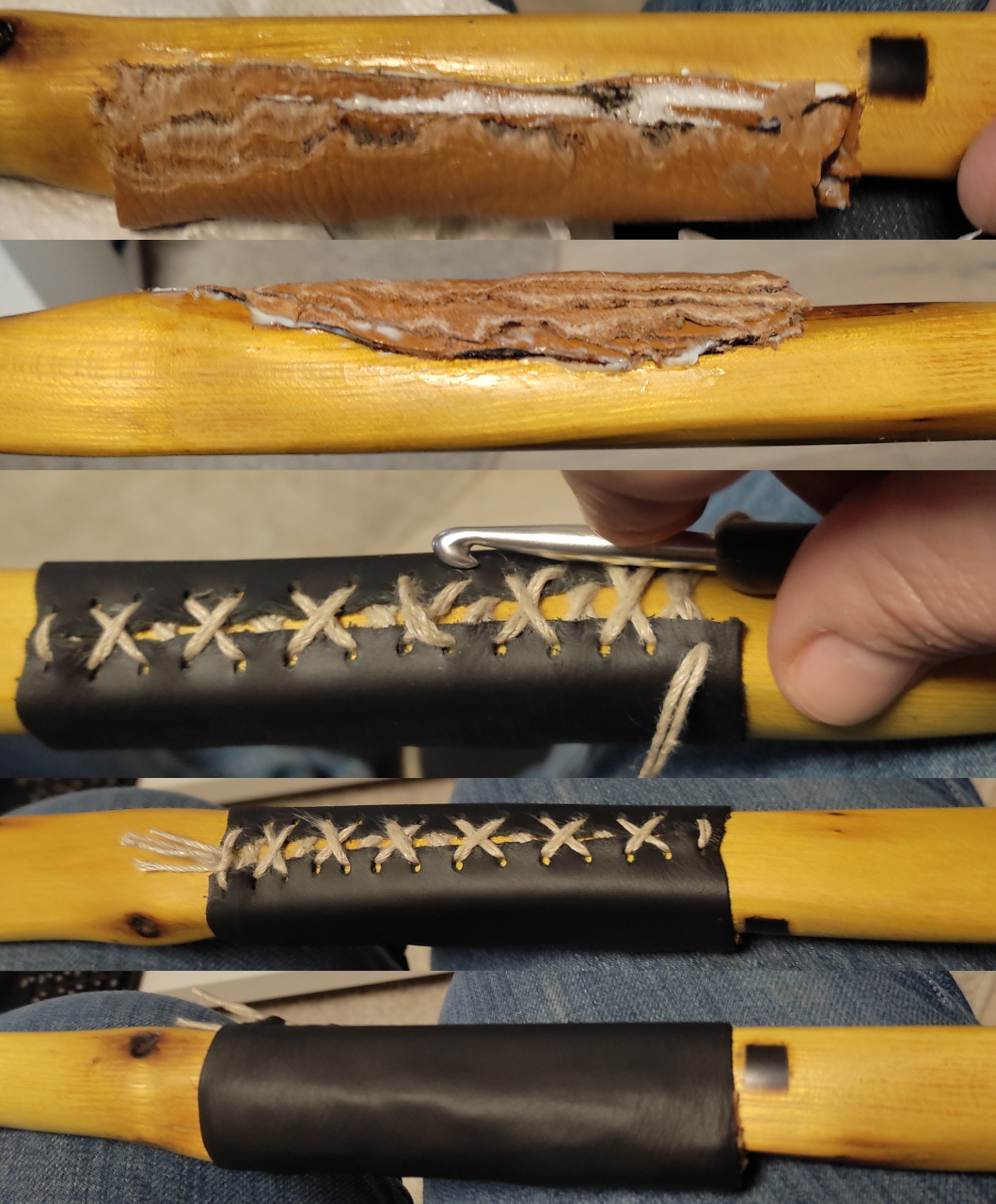

Weiter ging es mit dem Versuch aus Leder einen Griff zu gestalten. Ich habe halbwegs passende rechteckige und dreieckige Streifen geschnitten und auf den Griff verklebt und verleimt (Weißleim/Sekundenkleber).
Nach dem Trocknen habe ich das Leder mit einem scharfen Messer in Form geschnitten. Ich musste immer wieder mal nachkleben. Die finale Form war nicht perfekt glatt oder eben, aber (vielleicht genau deswegen) lag gut in der Hand.
Danach habe ich ein schwarzes Stück Leder darum gewickelt und mit Leinengarn befestigt. Unten schloss sich die Lücke leider nicht ganz. Eine Häkelnadel half beim Strammziehen des Garns. Verschiedene Stadien und Ergebnis.

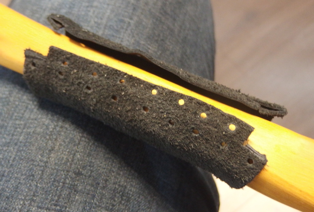

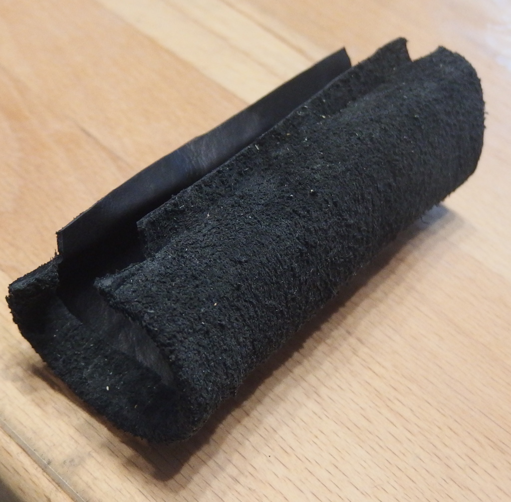

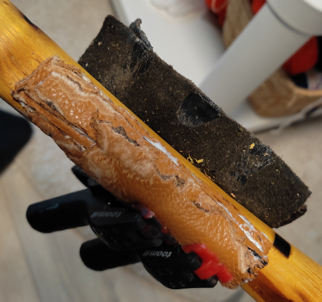

So, nachdem die Oberflächenbehandlung ewig zum Aushärten brauchte und auch sonst viel zu tun war, hat der neue Griff gedauert. Ich habe Folie um den Griff gewickelt als Nässeschutz, dann Leder gewässert und mit Überstand drumgewickelt und mit Klammern fixiert. Diesmal die Fleischseite nach außen, sonst würde es nicht trocknen (Narbenseite ist behandelt). Nach dem Trocknen überstand abgeschnitten bis auf einen Streifen:
Gelöchert:

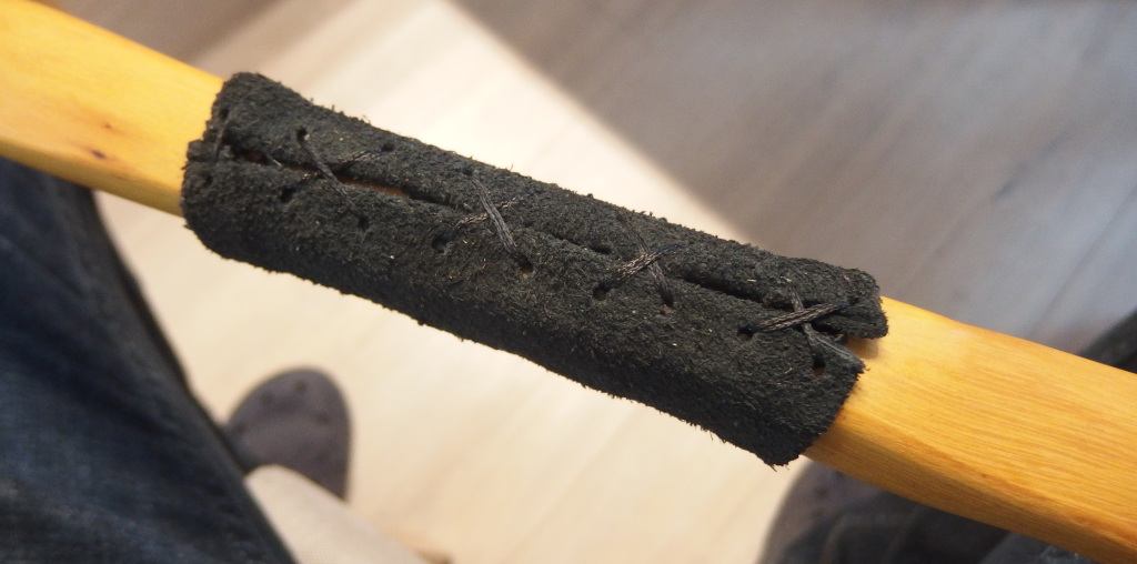

Dann mit neuem Garn vernäht:
Rest des Garns verschwand unter Griff.
