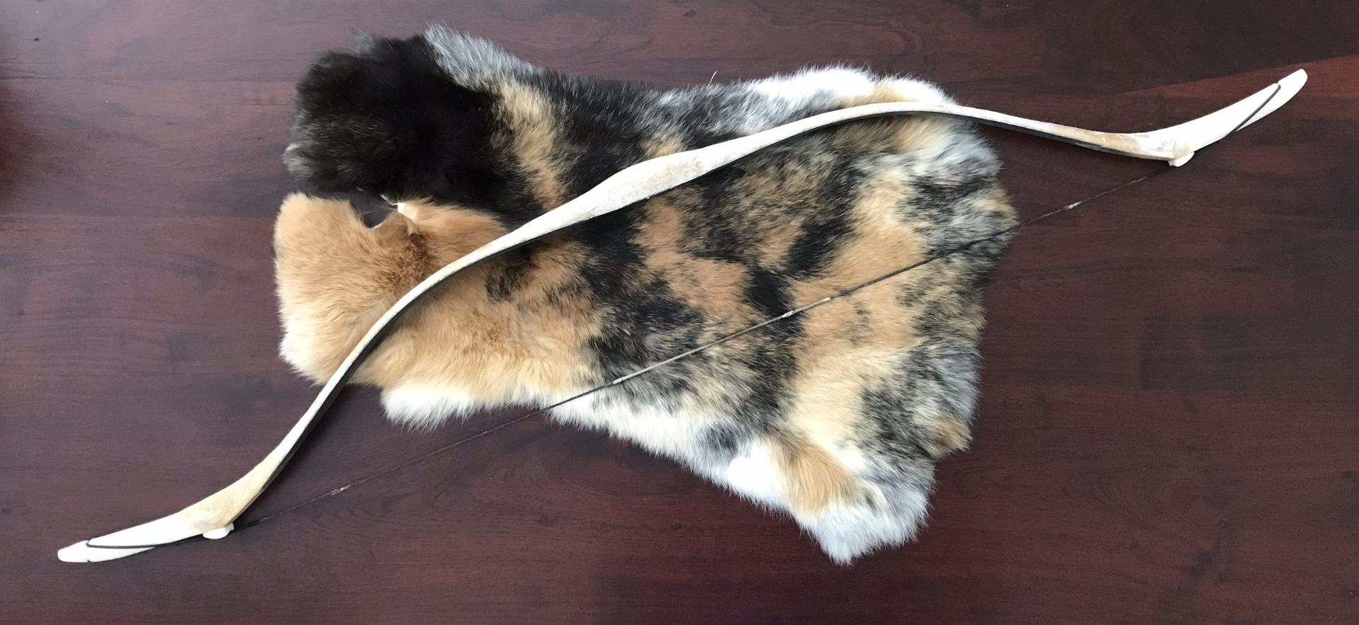

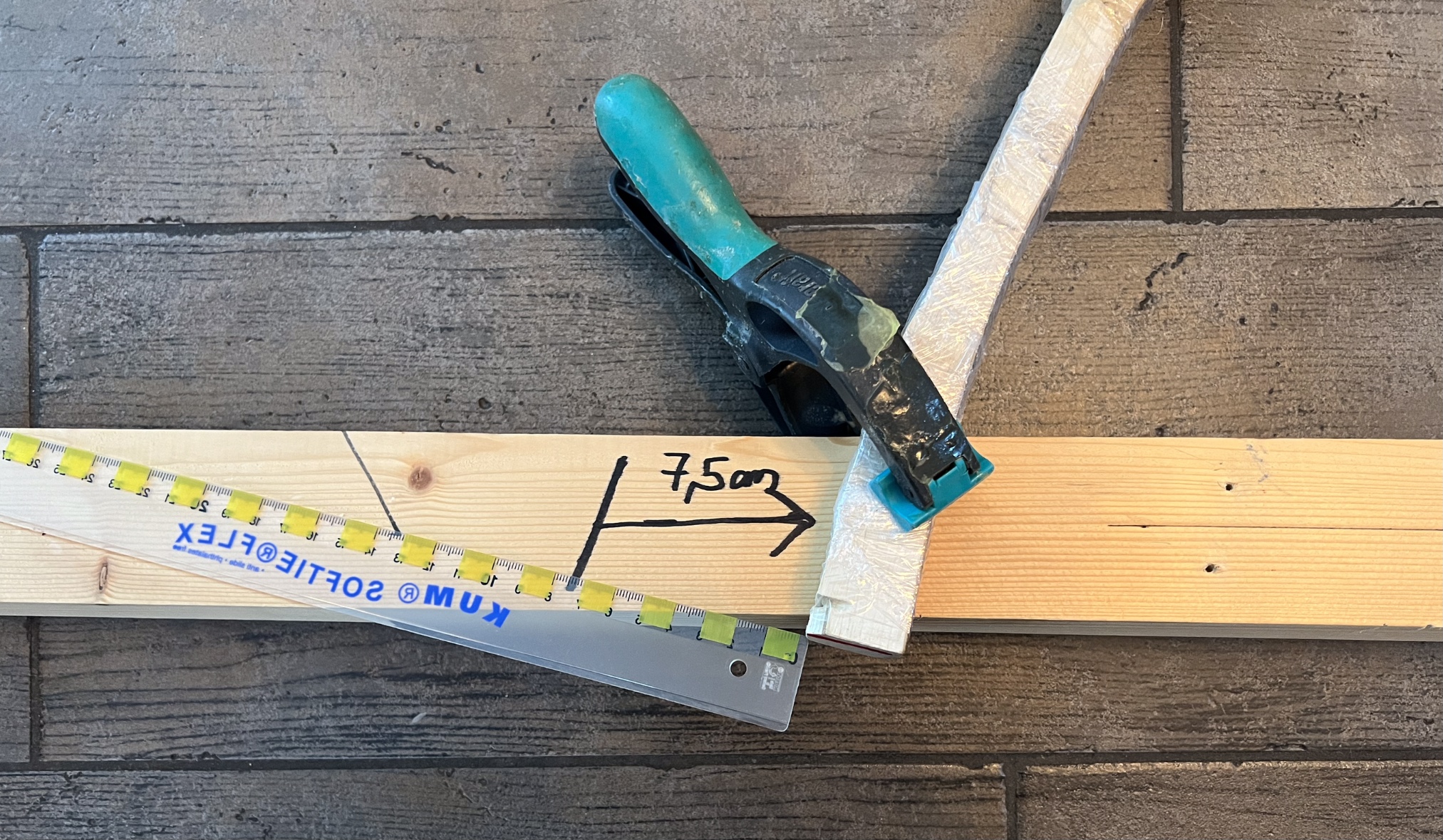

Re: Saplingbow 14, Chirurg, 2x Holler, Hasel, Flieder,

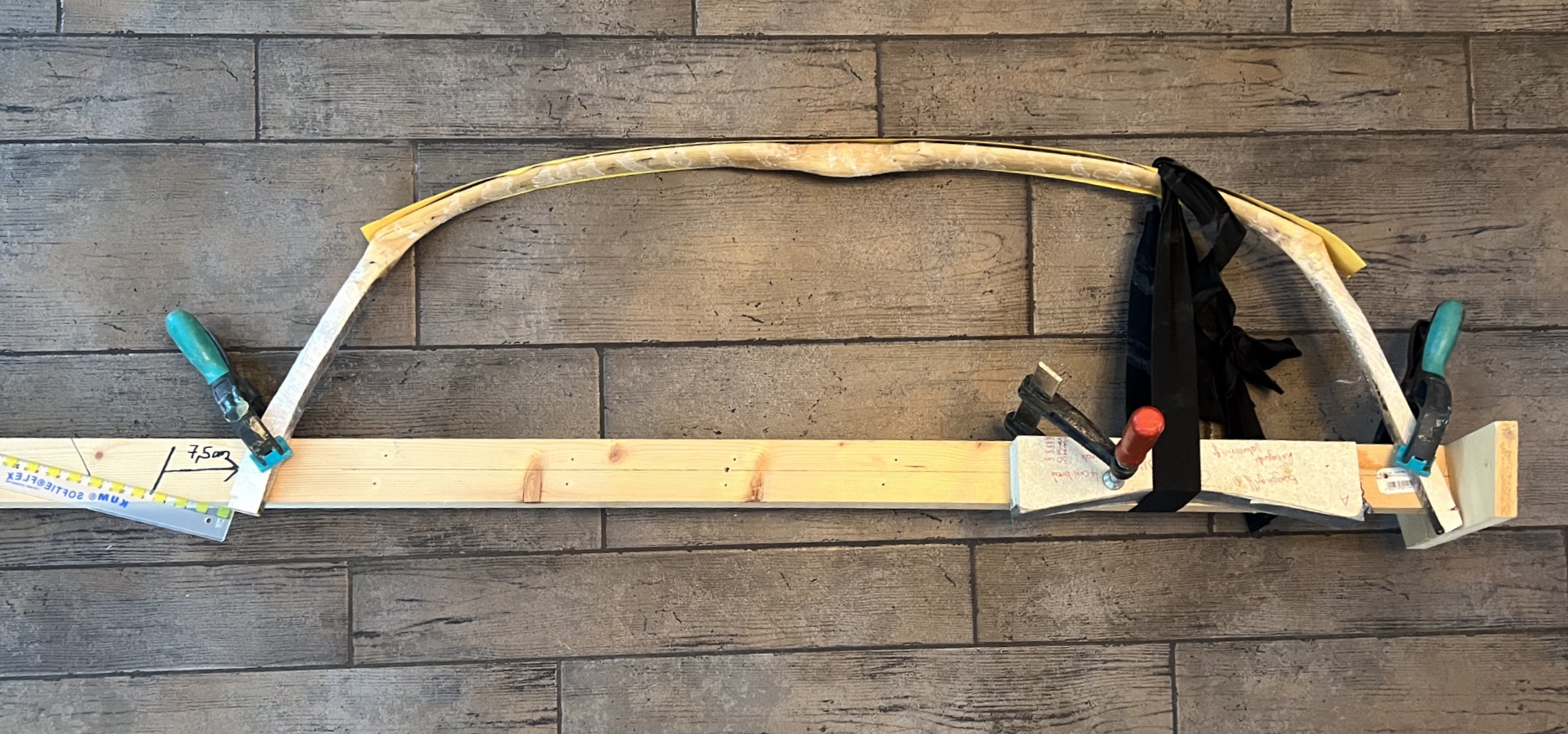

Auch der Hasel Kompositbogen hält sein Gewicht seit 2 Tagen und hat heute 1 Gramm zugenommen, 7,5cm hat er sich an der Leiste durch den zunehmenden Reflex verkürzt. Der Bogen kommt heute auch wieder in die Werkstatt, beim Anbiegen fühlt er sich noch sehr steif an, jenseits der 60 Pfund, werde etwas Horn abnehmen müssen!, dann auf das Tillerbrett. Bin schon leicht nervös ;D

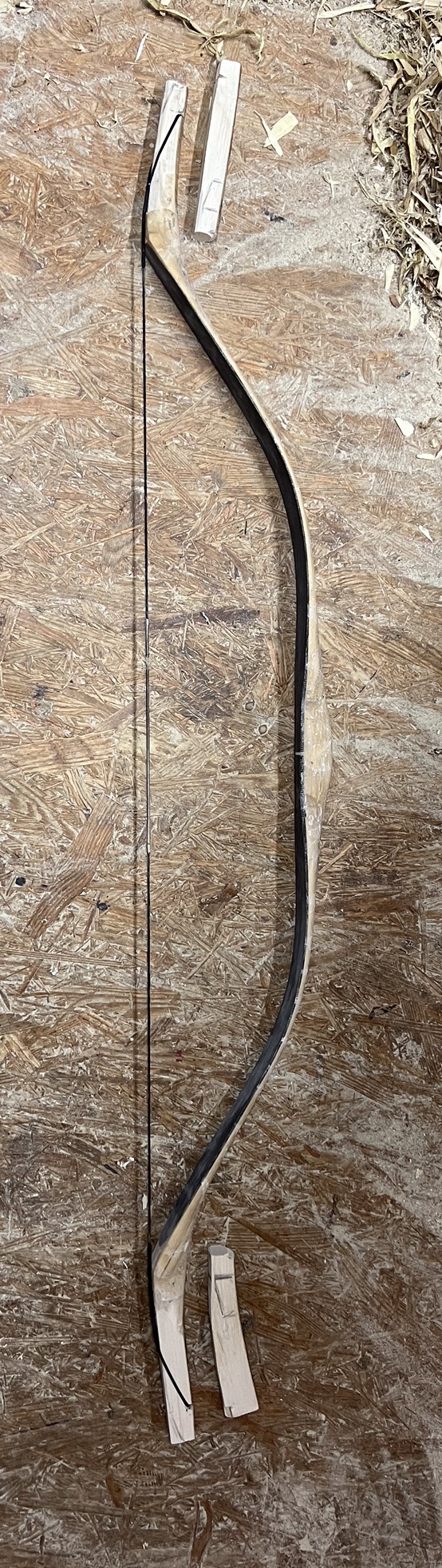

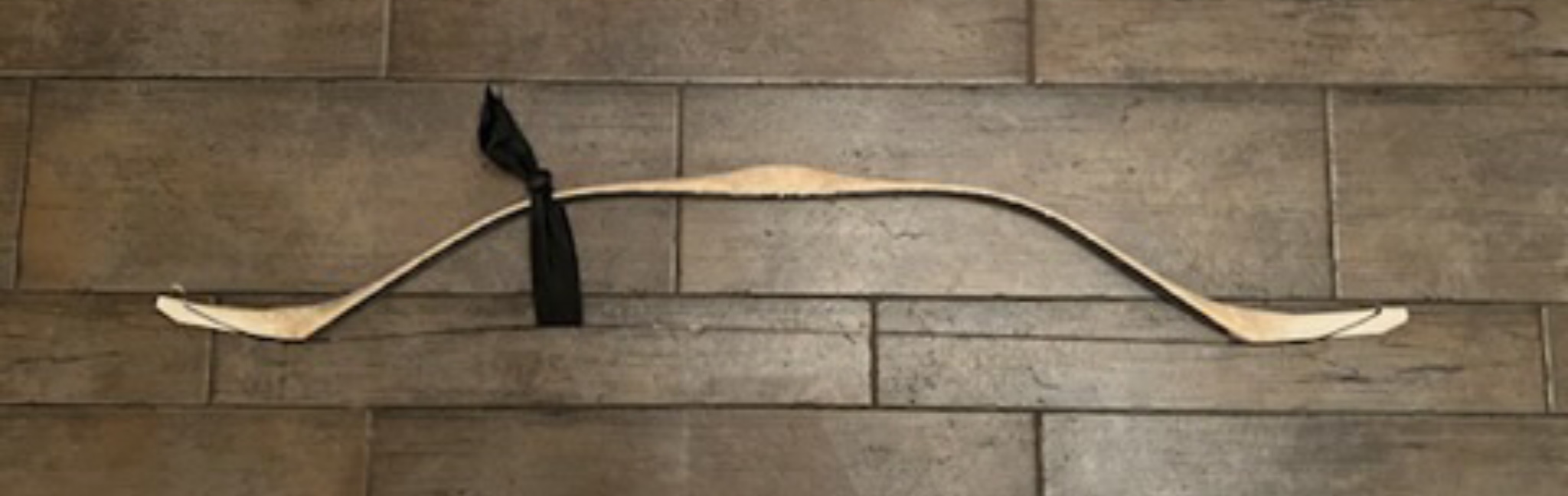

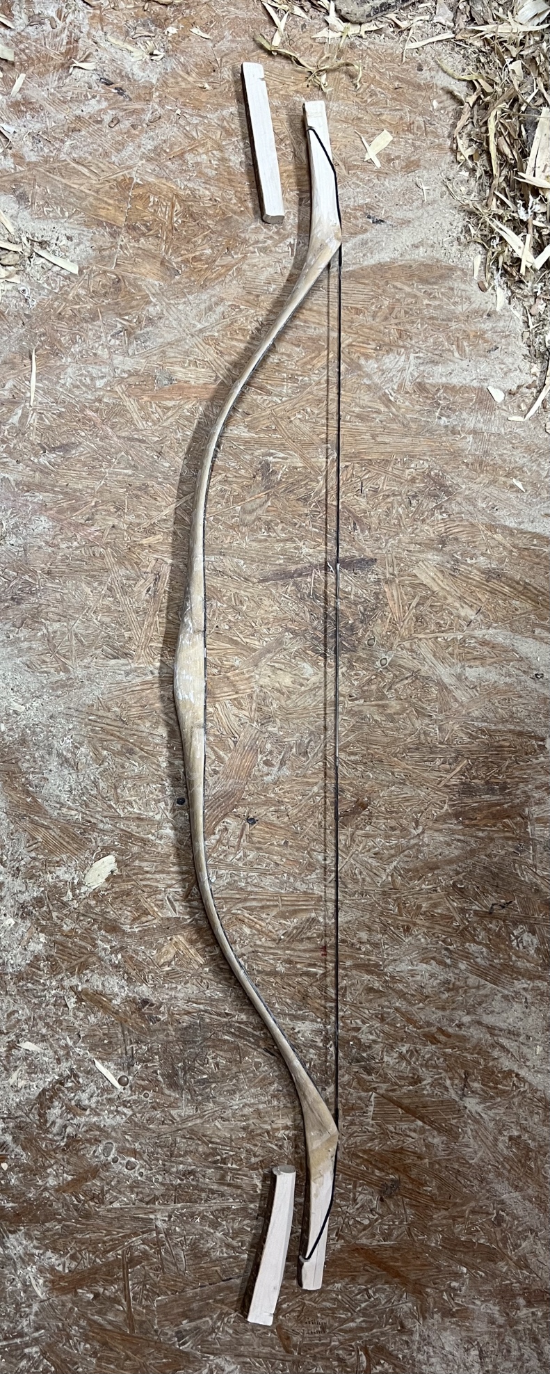

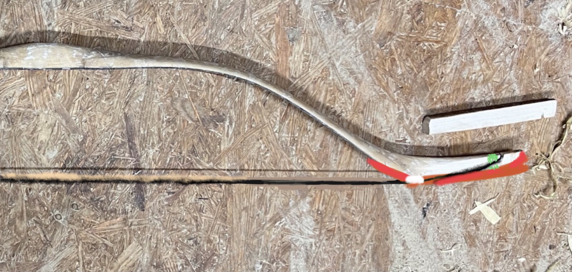

Haselreste Komposit: Heute Nachmittag habe ich begonnen übers Knie zu tillern, viel zu stark, Abschleifen des Horns an den Rändern auf 2mm, Biegen übers Knie bis auf Standhöhe und dazwischen immer wieder Horn abschleifen. Dann Anbringen der Nockkerben, sicherheitshalber 2,5cm länger, Sicherheitswicklung unterhalb der Nocken und dann das erste Mal Aufspannen (Durchsteigmethode, bei diesem Bogen verwende ich kein Tillerbrett), schaut nicht so schlecht aus, die Tips sind etwas verzogen, aber ausreichend breit für die Korrektur, dann Kürzen der Tips, Verschmälern mit Richtungskorrektur, wieder Aufspannen und Pumpen bis 20 Zoll, mehrmals das Knacksen, man kennt es ja, aber es ist trotzdem jedesmal unangenehm und spannend, aber nichts passiert, Schlaufe drauf zum Erziehen, jetzt soll er ein paar Stunden aufgespannt bleiben, bis jetzt Glück gehabt ;D jetzt ein Weihenstephaner zur Belohnung. Morgen Sehnenstege aus Knochen (von der letzen Rindsuppe habe ich die Knochen abgezweigt, mehrmals im Geschirrspüler gewaschen, sind schön weiß geworden) und Aufleimen von Ziegenrohhaut (0,6mm). Der Holler Paddelbogen kriegt morgen auch noch eine Sehnenlage im Griffbereich.
Am Kasanknie und an den Tips werde ich noch ein bisschen feilen, unterhalb der Sehnenkerbe kommt noch eine Wicklung
Bogenlänge: NTN 113cm, Gesamtlänge 118cm, Gewicht derzeit 321 Gramm,

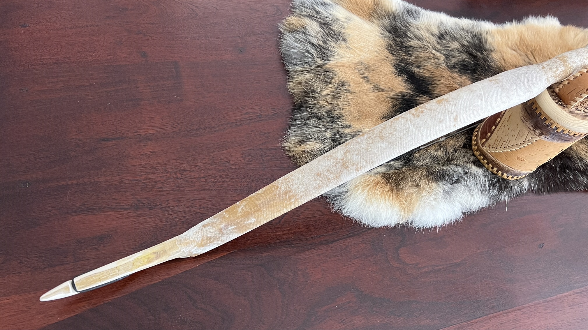

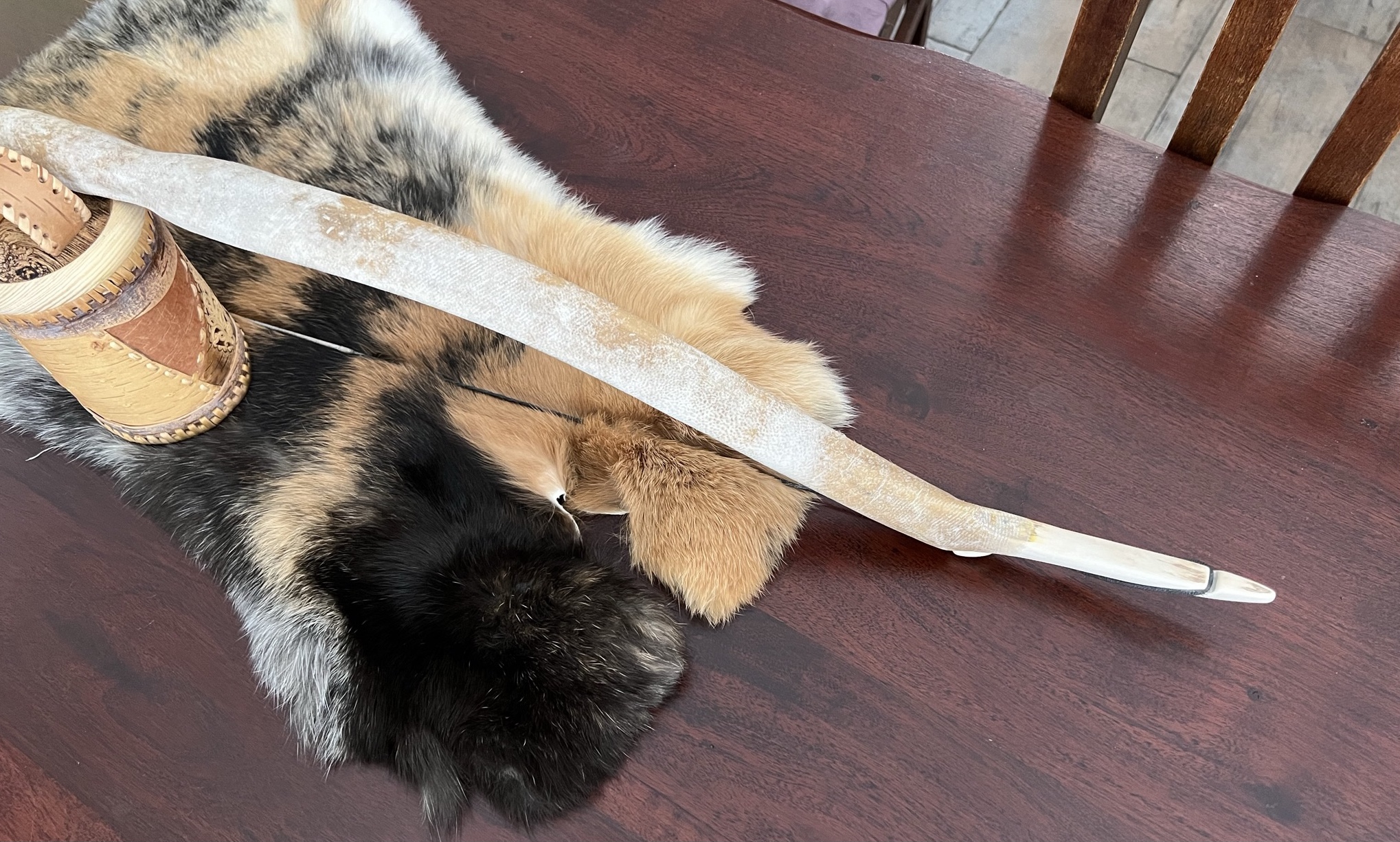

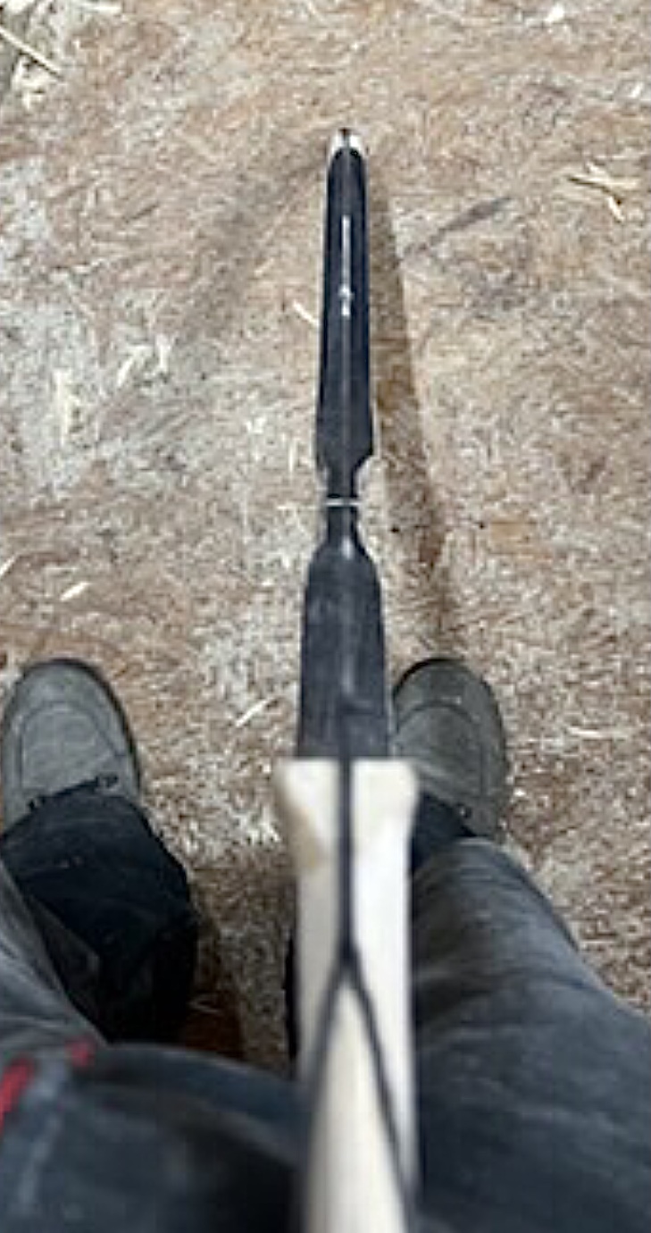

@Chirurg:

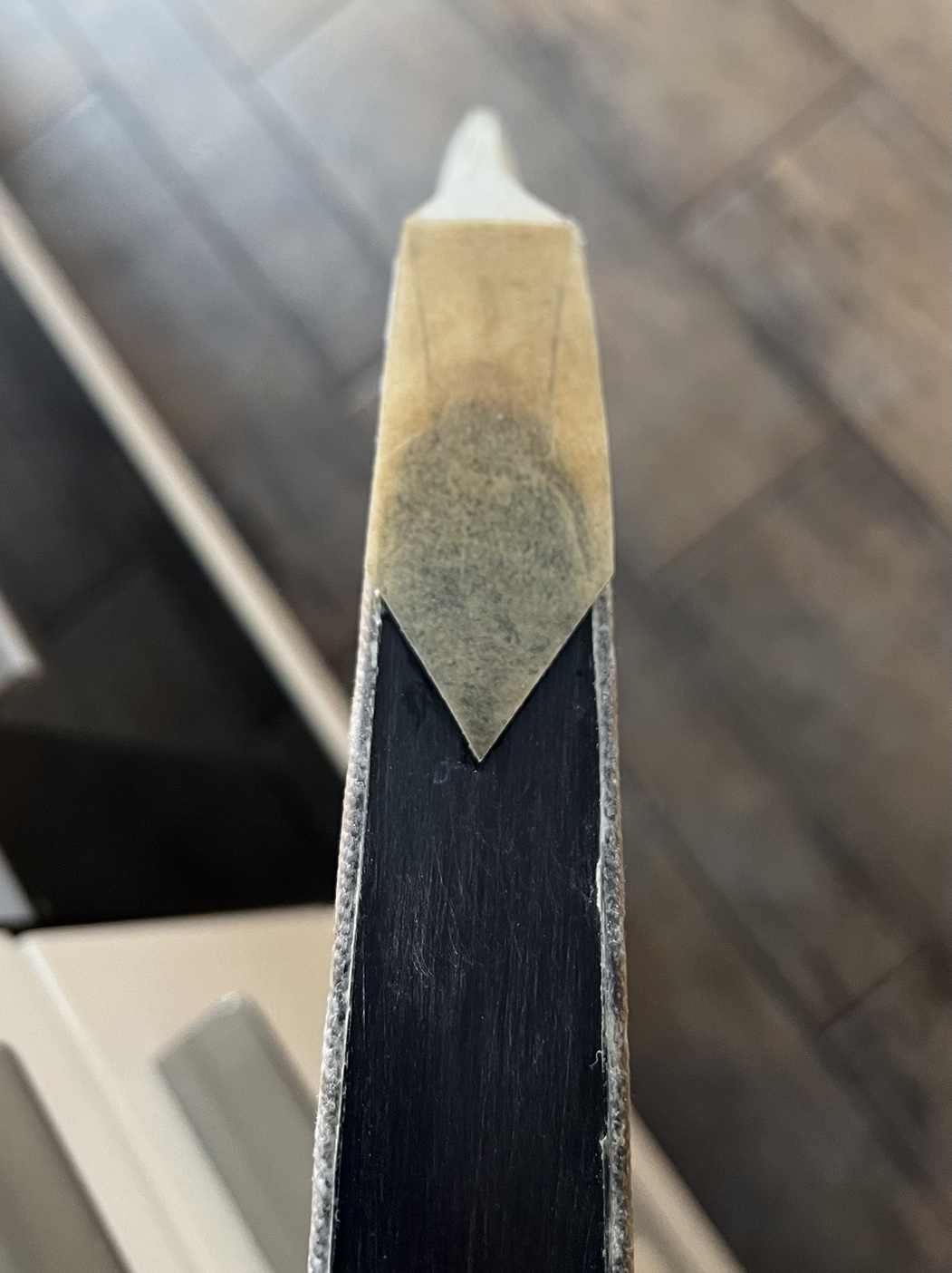

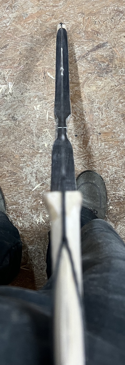

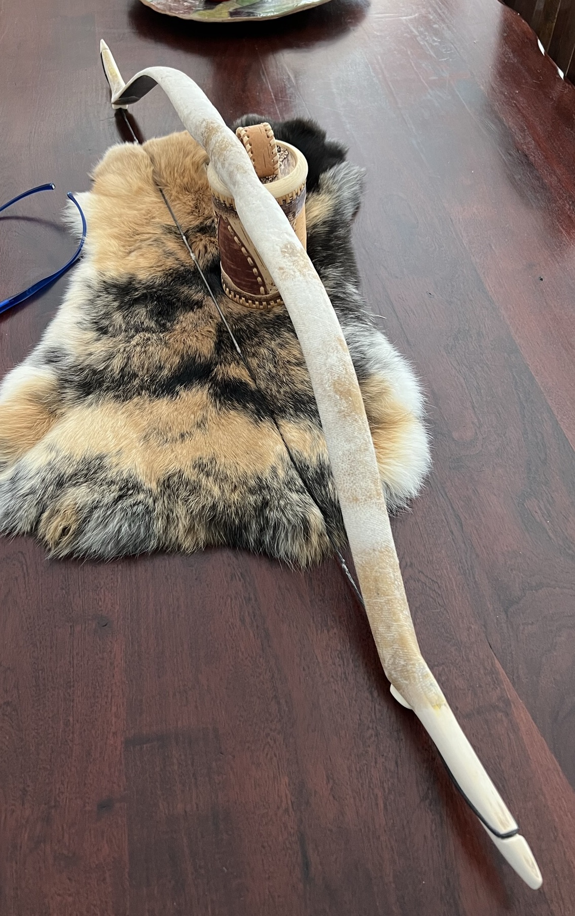

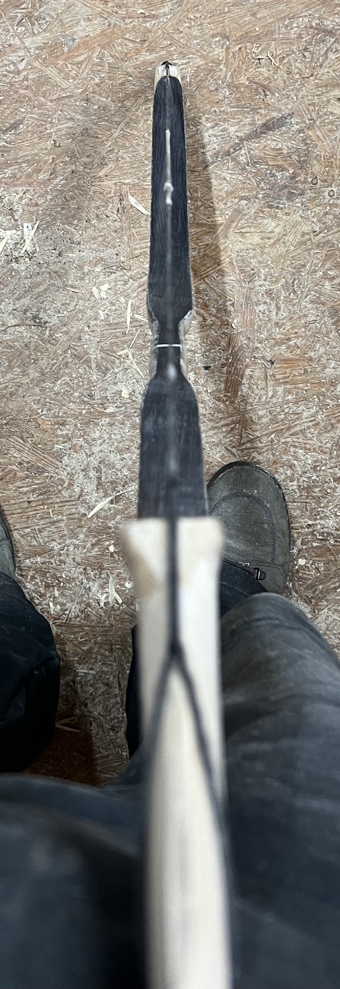

Bilder 1 und 2 vom 14.1. sind unscharf. BItte ersetzen.
Tolle Arbeit, bin gespannt. :)
Beiträge: 1433
Hat gedankt: 147 Mal
Hat Dank erhalten: 390 Mal
Bild 1 kann ich ersetzen, da habe ich zweimal bgedrückt, Bild 2 ist so schräg aufgenommen, da habe ich kein schärferes Bild, lG Stephan

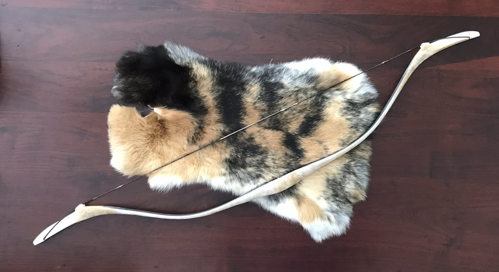

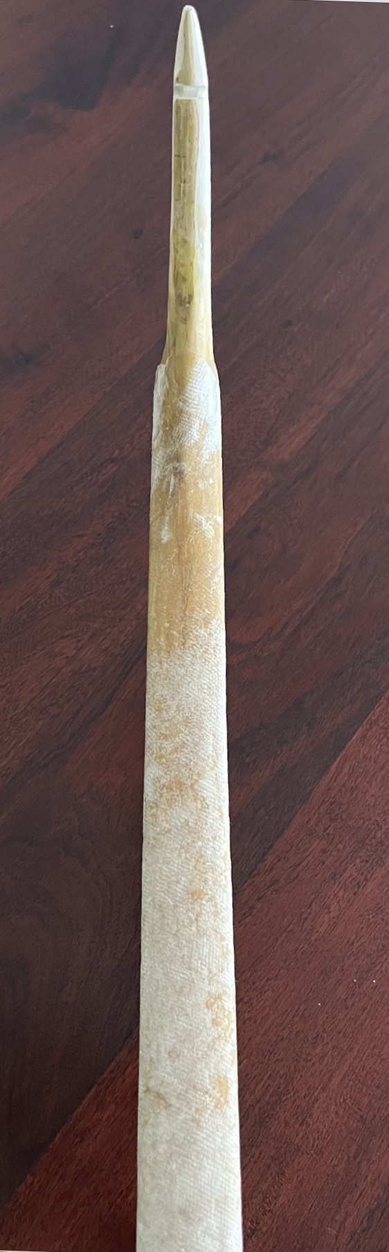

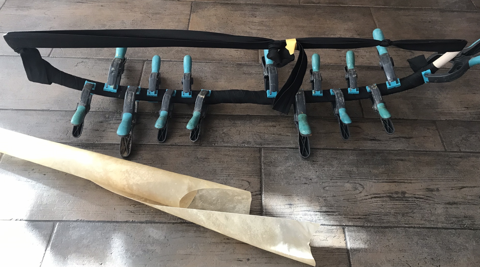

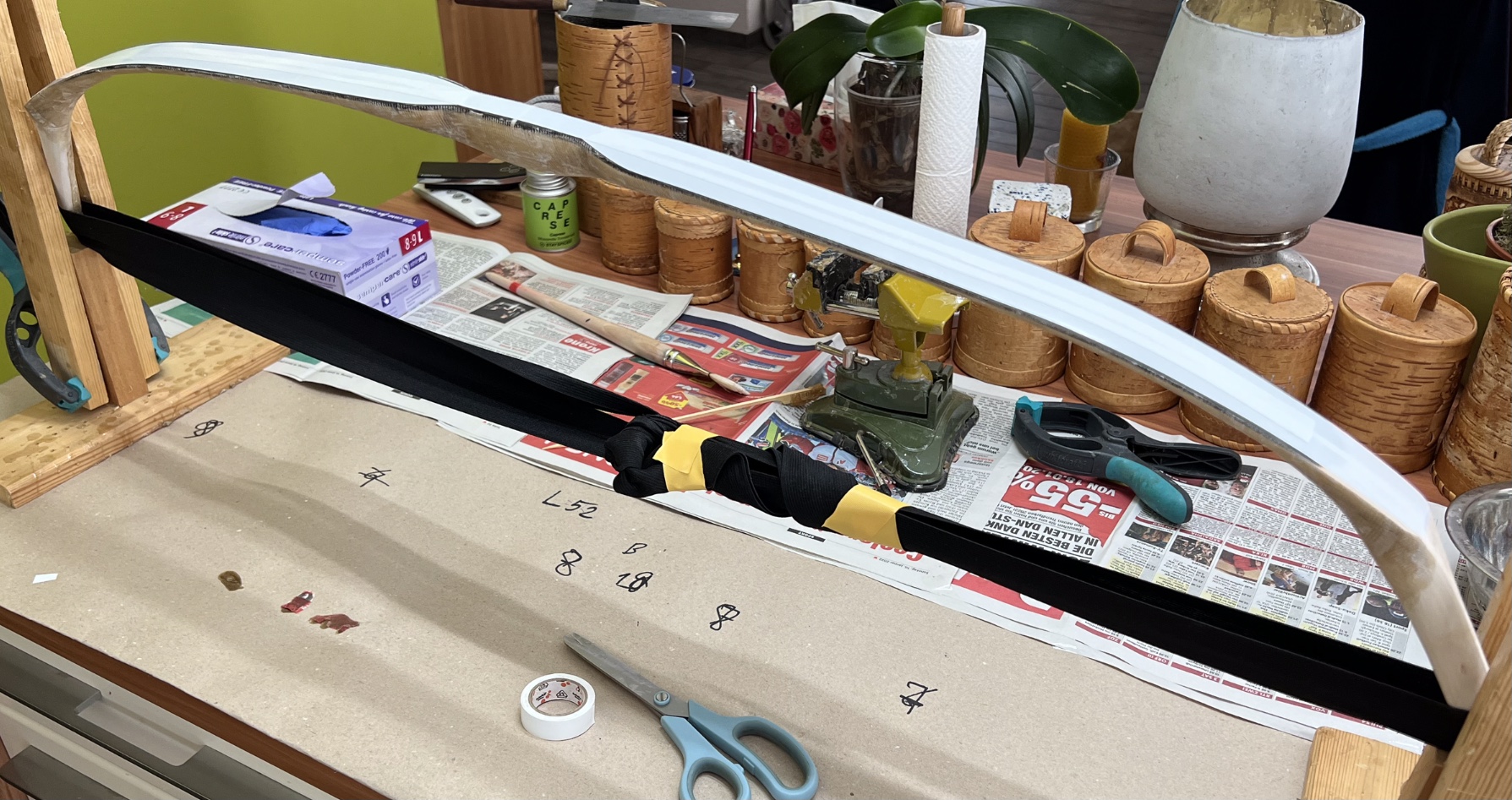

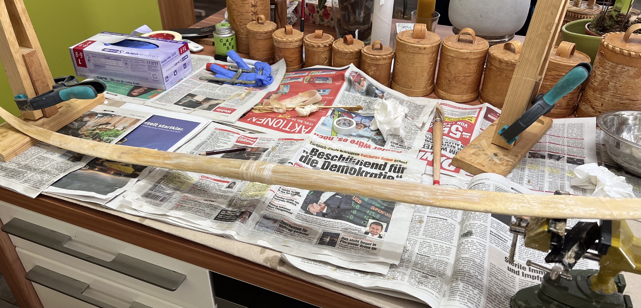

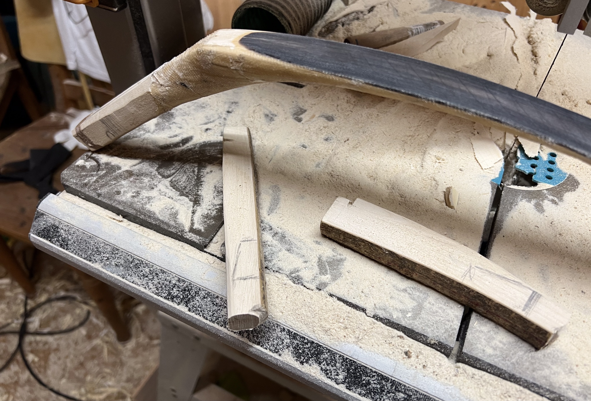

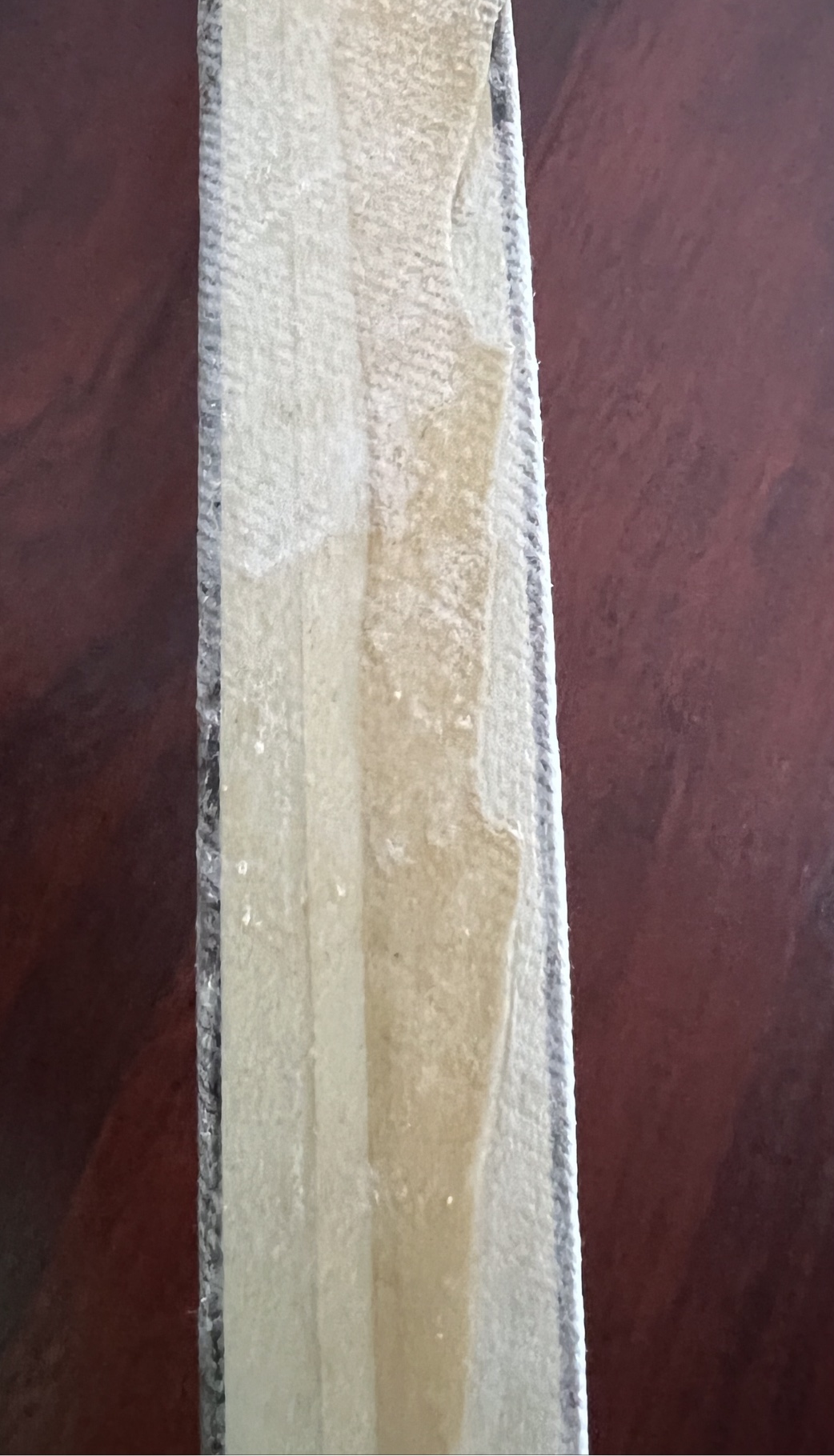

Haselreste Kompositbogen: Am Samstag habe ich den Bogen geschliffen, das Kasanknie noch, wie geplant, abgeflacht, 2 Stücke aus dem Knochen geschnitten und die Sehnenbrücken herausgearbeitet. Ev. sind die Sehnenbrücken etwas zu nieder, sonst muss ich sie gegen höhere Sehnenbrücken ersetzen (würde ich wahrscheinlich von den Hollerresten nehmen, oder Hirschgeweih), heute habe ich das Horn mit Isolierband abgeklebt und dann die Ziegenrohhaut 0,6mm aufgebracht. Wie immer stressig, weil ich einen durchgehenden Streifen genommen habe. Den Streifen dehnen, mit Klemmen fixieren, wickeln, Klemme springt ab, alles verrutscht…… Ich hoffe alle Luftblasen rausgepresst zu haben. Jedenfalls habe ich 3x mit Hosengummi sehr fest gewickelt, zusätzlich Klemmen. Die Ziegenrohhaut habe ich vorher mit Aceton entfettet und in warmem Wasser mit etwas Spülmittel für 2 Stunden eingelegt. Jetzt soll er bis morgen trocknen, bei den Tips hab ich immer noch etwas Spielraum in der Höhe und Breite gelassen, lG Stephan

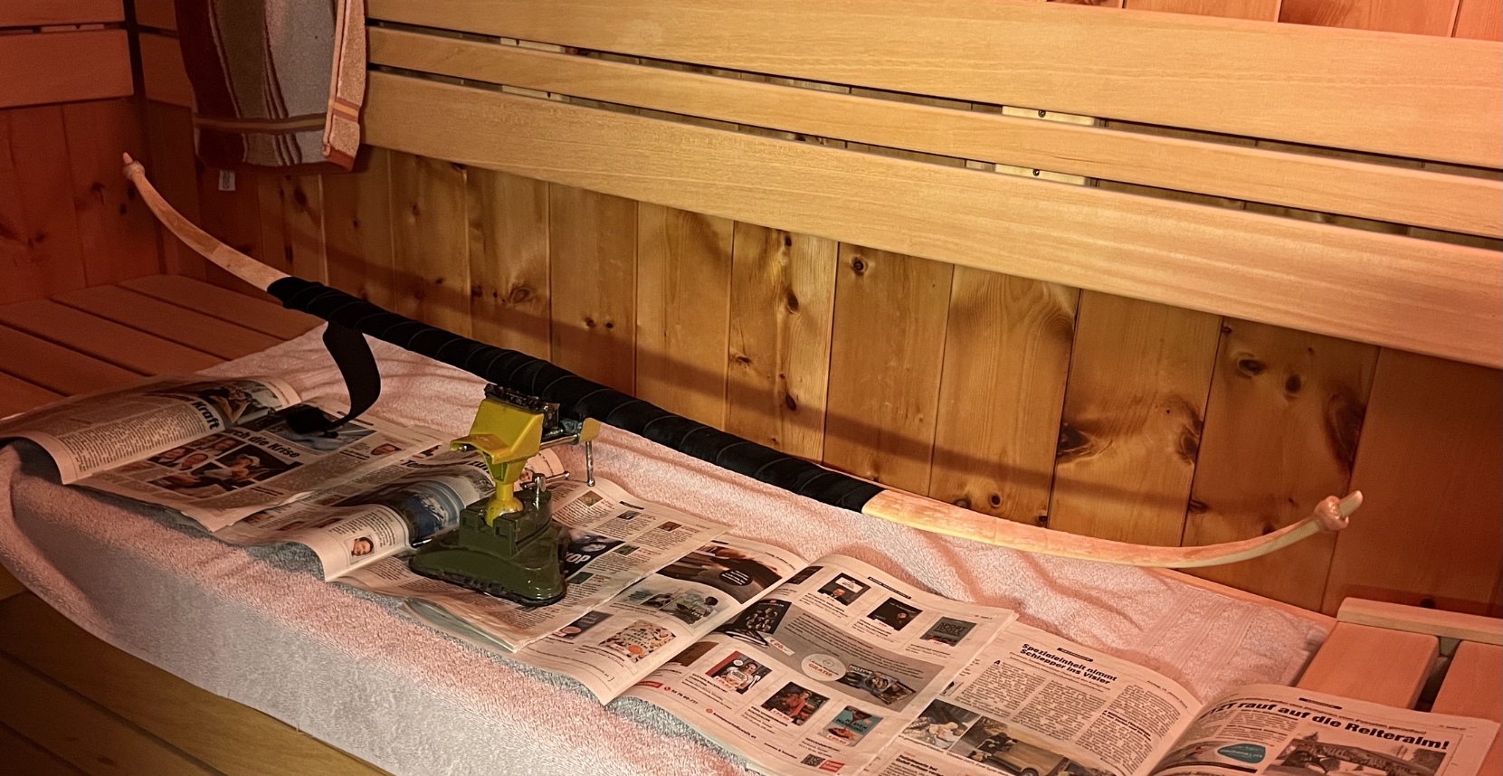

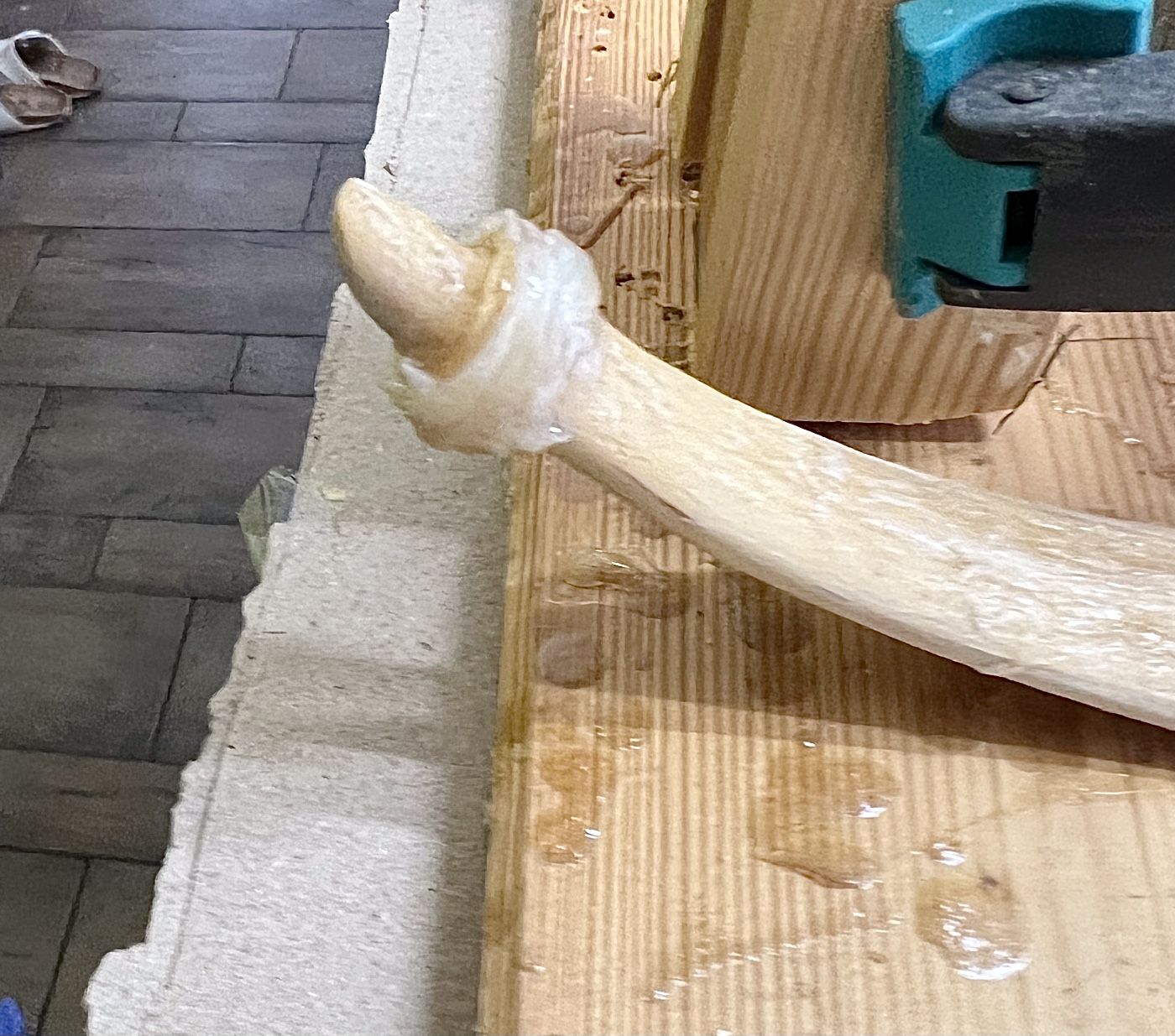

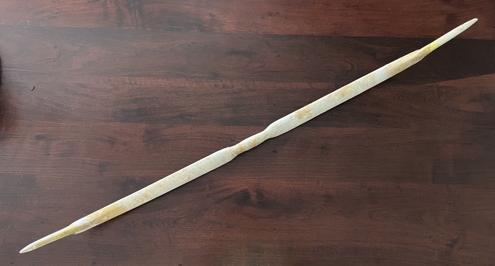

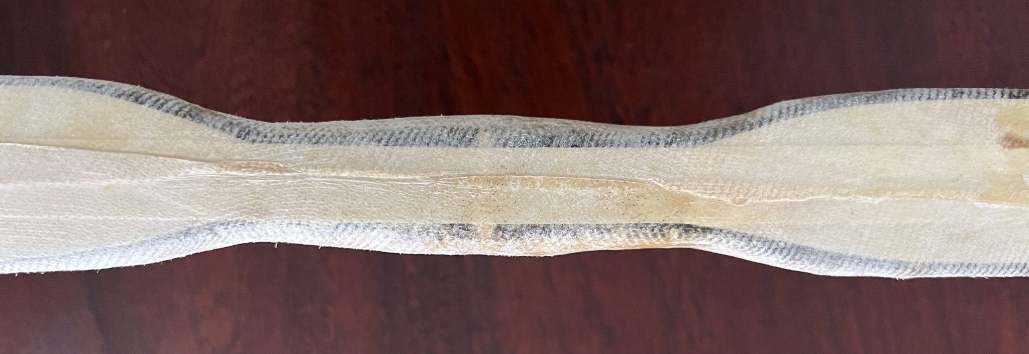

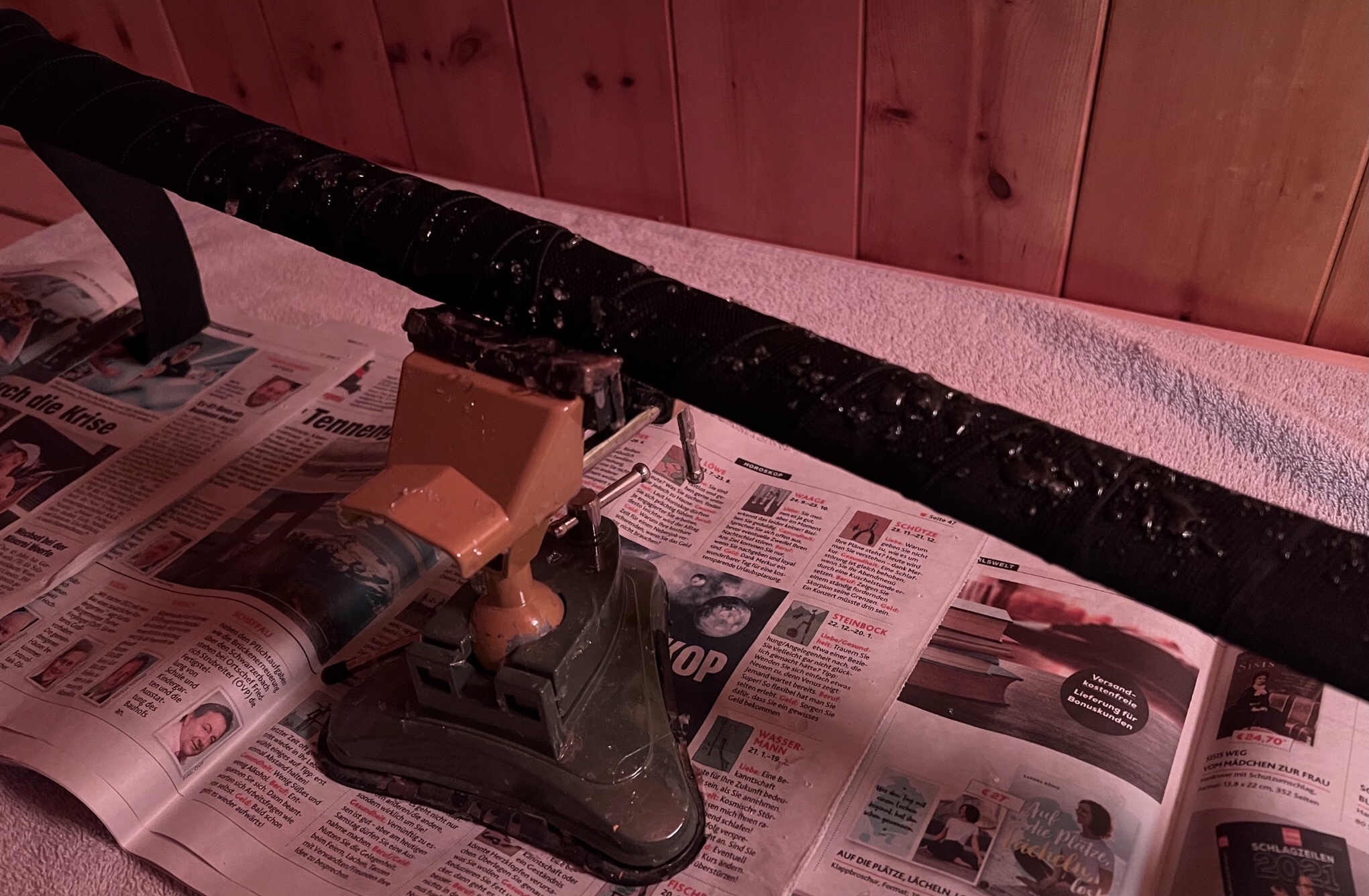

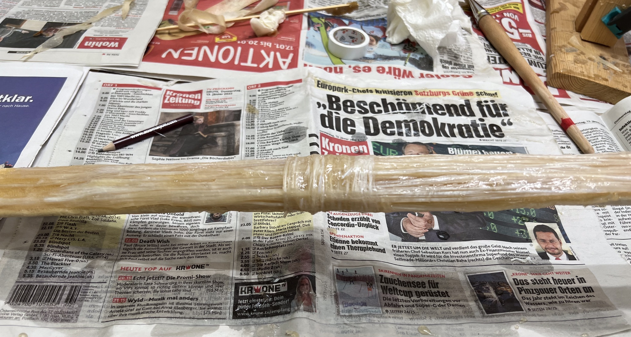

Holler Paddelbogen: im Griffbereich habe ich eine Schwachstelle und bei den Biegeversuchen sieht man, dass er dort auch ein bißchen mehr biegt, habe mich entschieden, den Griff mit einer 3. Lage Sehne zu belegen und zusätzlich die Schwachstelle mit einer Wicklung zu versehen. Auch die Wickelnocken habe ich mit je einer Sehnenwicklung verstärkt. Nach dem Gelieren wickeln mit Hosengummi 2x gegengleich und ab in den Timar (äh, Sauna natürlich bei 55 Grad)
Holler Paddelbogen,und er schwitzt sich wieder alles überflüssige heraus ;D
Doch noch ein schärferes Bild gefunden

Chirurg hat geschrieben: 17.01.2022, 14:45 Holler Paddelbogen: im Griffbereich habe ich eine Schwachstelle und bei den Biegeversuchen sieht man, dass er dort auch ein bißchen mehr biegt, habe mich entschieden, den Griff mit einer 3. Lage Sehne zu belegen und zusätzlich die Schwachstelle mit einer Wicklung zu versehen.
@Chirurg: Schwachstellen mit Sehne zu belegen ist das Mittel der Wahl, da man Horn schlecht auffüttern kann (geht, aber schwierig). Wicklungen rundum bringen meist nichts, dafür ist das Sehnenmaterial zu dehnfähig bzw. nicht druckstabil.
Hosengummi zwingend auf Stoß wickeln. Es gibt da Techniken. Leimzwingen zusätzlich sind völlig unnötig.

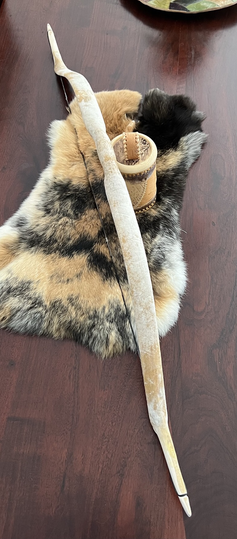

Snakejoe!
Der Holler Paddelbogen hat keine Hornschicht. Ist gebaut im Design der amerikanischen Westküstenindianer. Ähnlich dem Ishi Bogen, nur Holz und Sehnen. Beim Bearbeiten auf der Bauchseite ist mir ein Span im Griffbereich mitgegangen. Hat sich dann beim Biegen doch ausgewirkt, ich dachte, ich wäre mit dem Paddelbogen schneller, aber der Holler ist ein bißchen zickig. Jetzt ist er wieder für einige Stunden gemeinsam mit dem Haselreste Kompositbogen (hat heute noch Eine Rohhautabdeckung bauchseitig im Kasanbereich bekommen)in der Sauna bei 55 Grad, ich schalte diese immer 20 Minuten ein, bis die Temperatur erreicht ist, dann mach alles dicht, schalte aus und lasse die Sauna langsam abkühlen, dauert ein paar Stunden. Der Flieder ist Dank Deiner Versiegelungsanleitung völlig rissfrei und verliert nur mehr wenige Gramm pro Tag, aber er hat sich um 45 Grad verdreht. Ich werde den Bogen wahrscheinlich etwas kürzen, Recurves eindämpfen und einen C-Bogen daraus bauen, der in 3 Ebenen verdreht und geschlängelt ist. Hat jemand Erfahrung beim Biegen von Flieder?

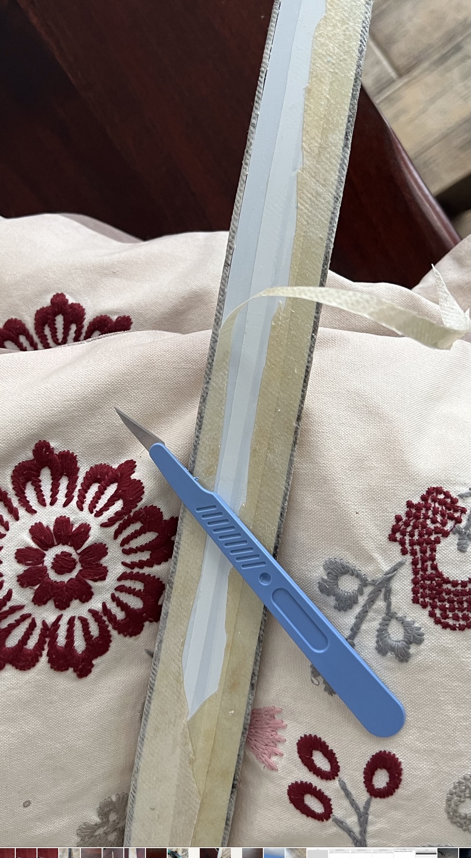

Haselreste Kompositbogen: heute noch am Bogenbauch die überstehende Rohhaut mit dem Skalpell entfernt, mit dem gut zum Horn kontrastierenden weißen Isolierband geht das relativ einfach. Das Horn ist am Bogenbauch auf jeder Seite 2-3mm mit Rohhaut überlappt. Dann bauchseitig am Kasan noch die Rohhaut aufgeklebt. 345 Gramm vor dem Saunagang, nach dem Saunagang 341 Gramm. Jetzt beobachten, wieviel er noch an Gewicht verliert, der Bogen muss sagen, wann er fertig ist!
Der Holler Paddelbogen hat beim Saunagang jetzt 9 Gramm verloren und wiegt derzeit 328 Gramm.

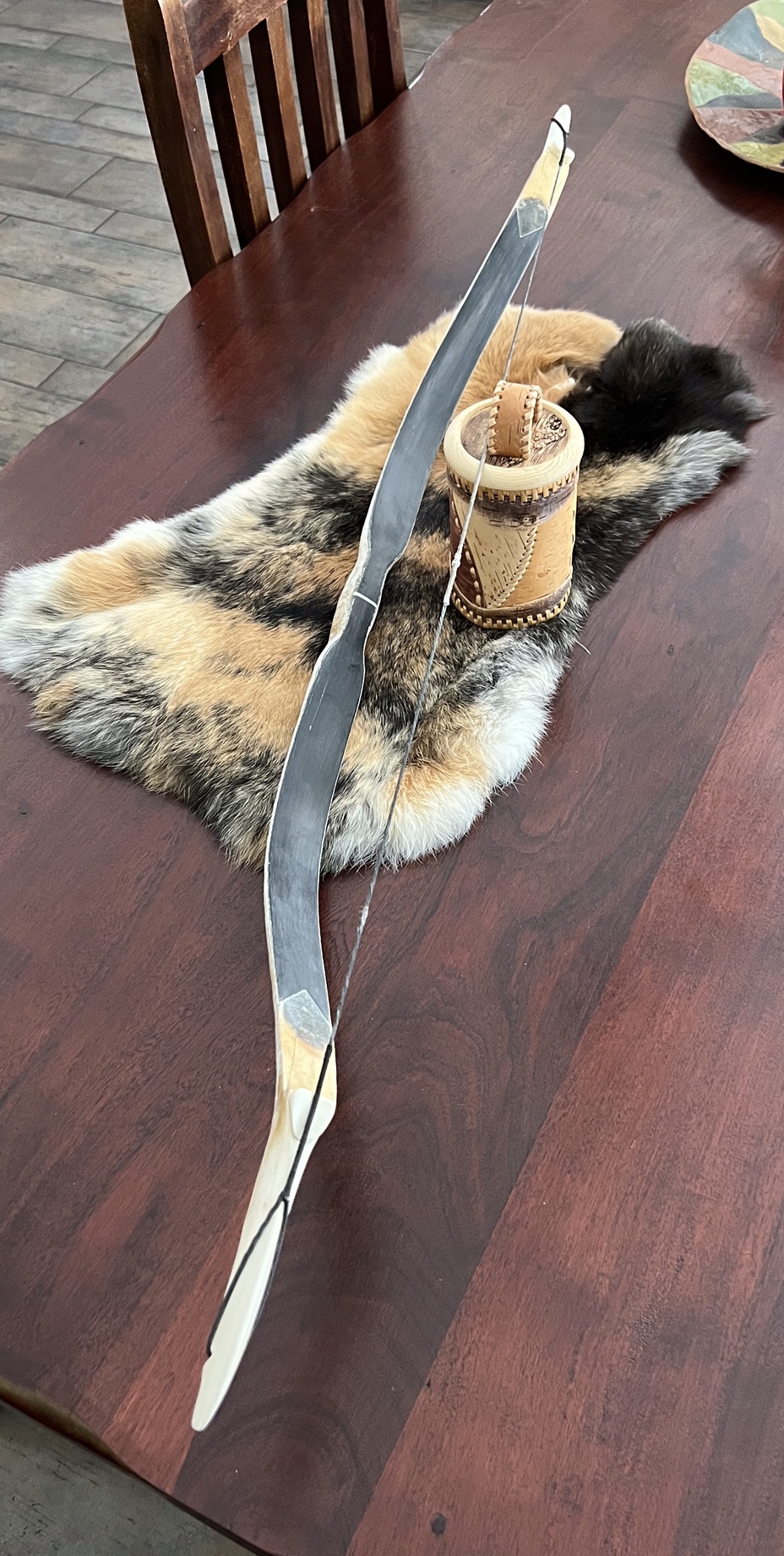

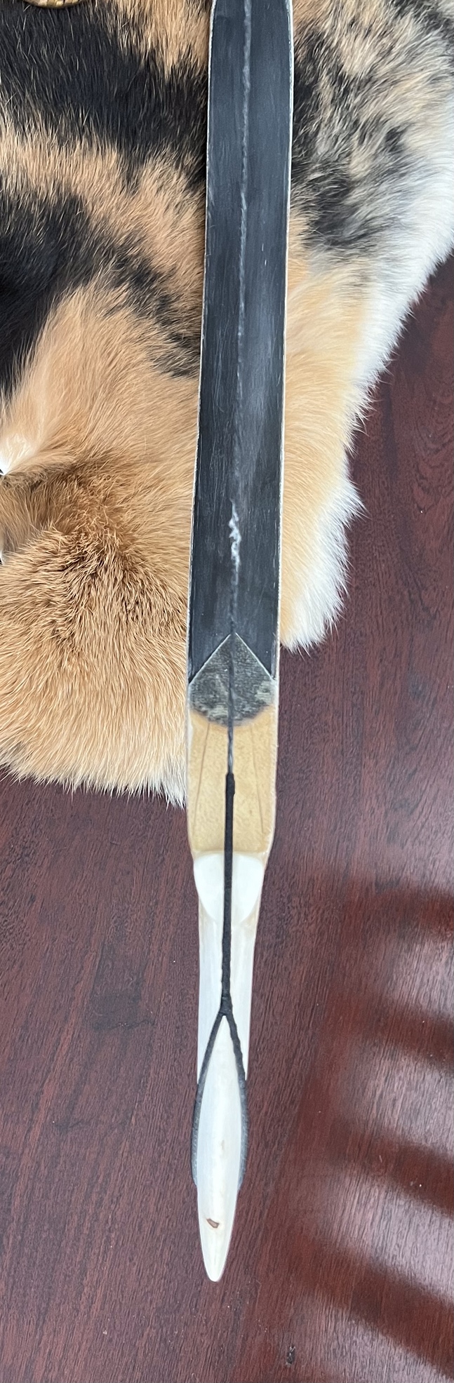

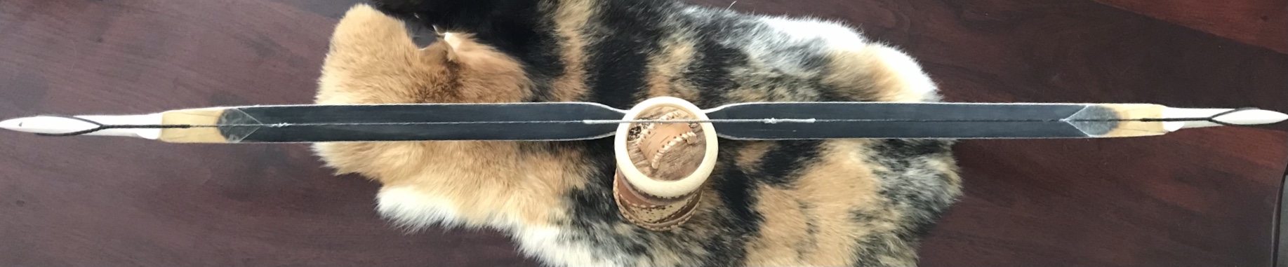

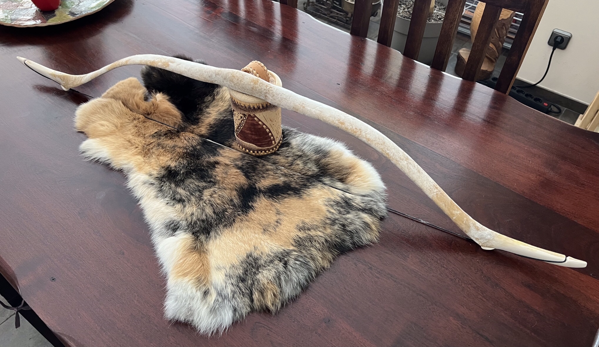

Haselreste Komposit: nach 19 Tagen bis auf die Bemalung fertiggestellt!, die geplanten 35 Pfund habe ich nicht geschafft, der Bogen hat bei 25 Zoll bereits 52 Pfund! ;D der Tiller ist auch nach über hundert Mal Ausziehen stabil. Jetzt wird für das Einschießen noch eine elastische Dacronsehne gebaut und unterhalb der Nocke eine Flachswicklung angebracht. Dann werde ich den Bogen noch kunstvoll bemalen bevor er in die Präsi kommt. LG Stephan
