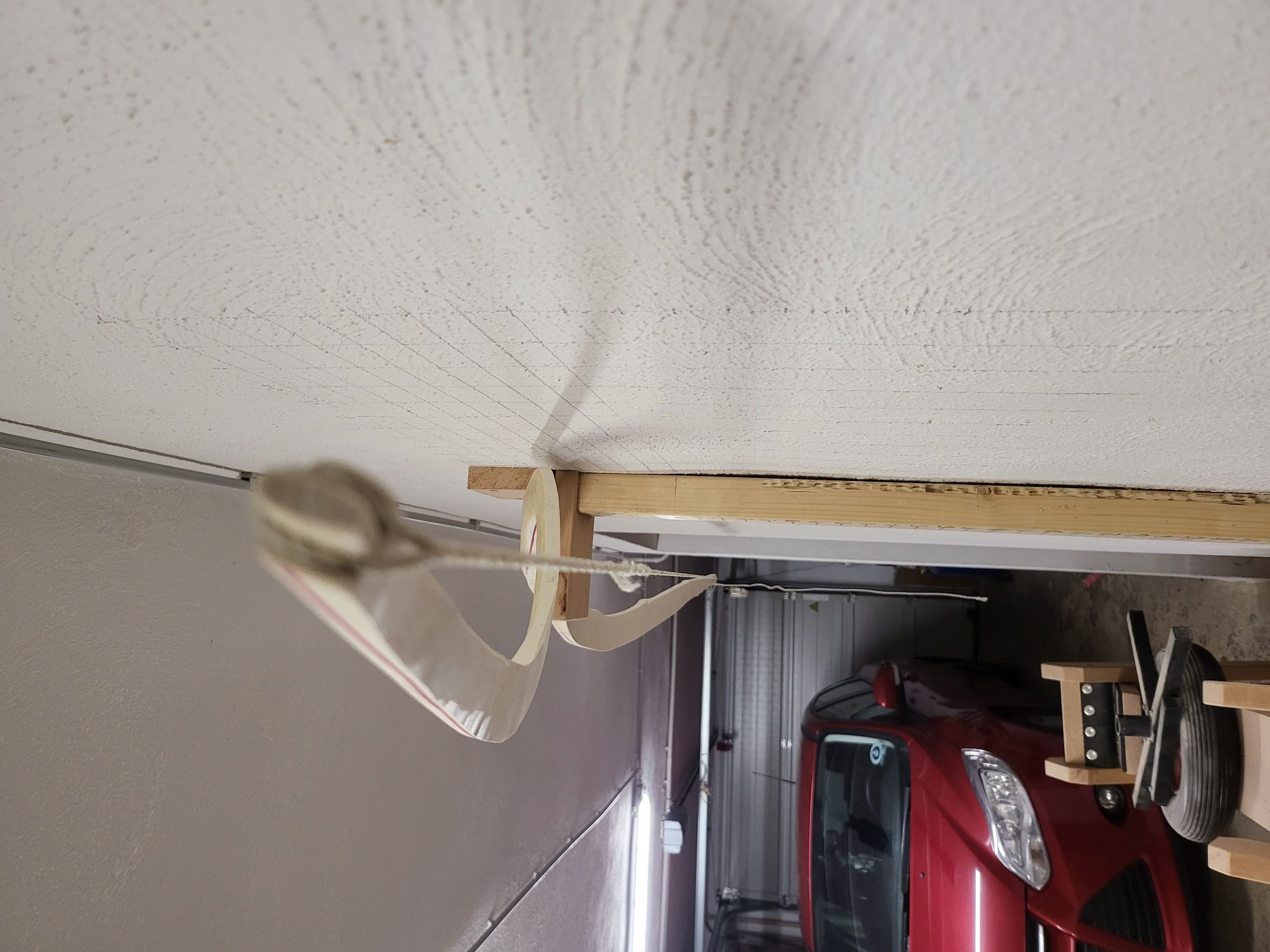

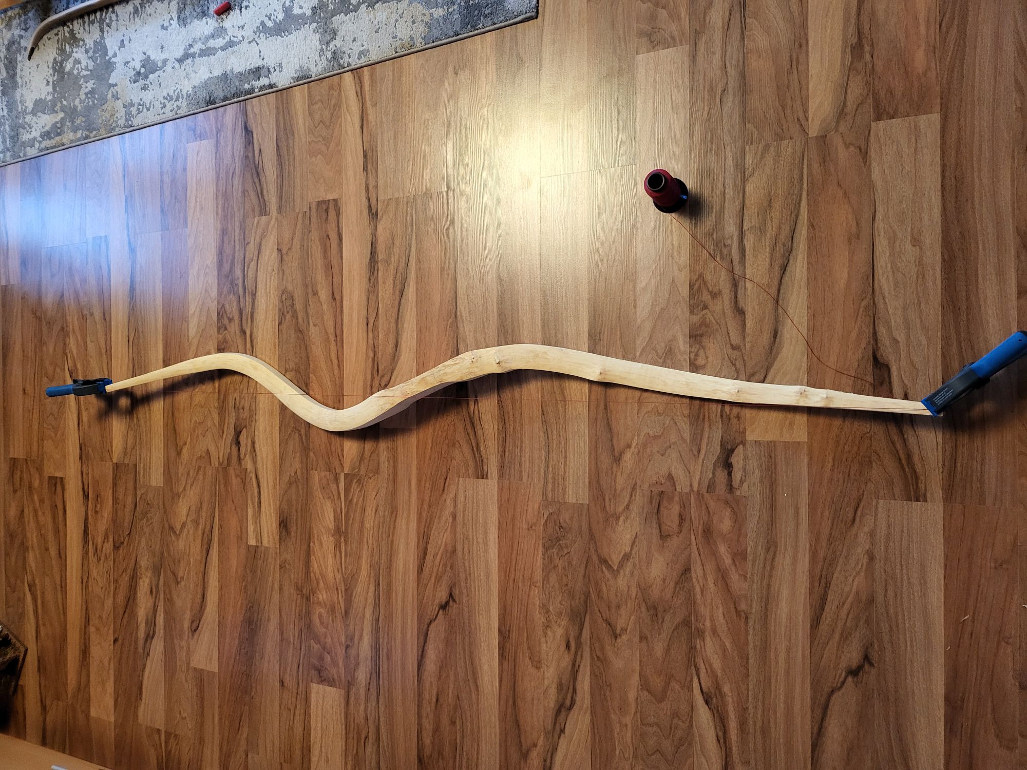

Nachdem der Saplingbow abgehakt ist hab ich mich unter anderem wieder diesem Projekt gewidmet.
Ich hab ihn erstmal auf die damals aufgezeichneten Linien zugefeilt. Der Hauptbiegebereich liegt jetzt ca bei 45mm Breite. Die Sehnenlage hat sich stark verzogen. Meines Wissens nach kann man bei Ahorn ja nur in steifen Bereichen dauerhaft biegen. Somit werde ich den Griff noch schmäler machen, und diesen dann dämpfen.

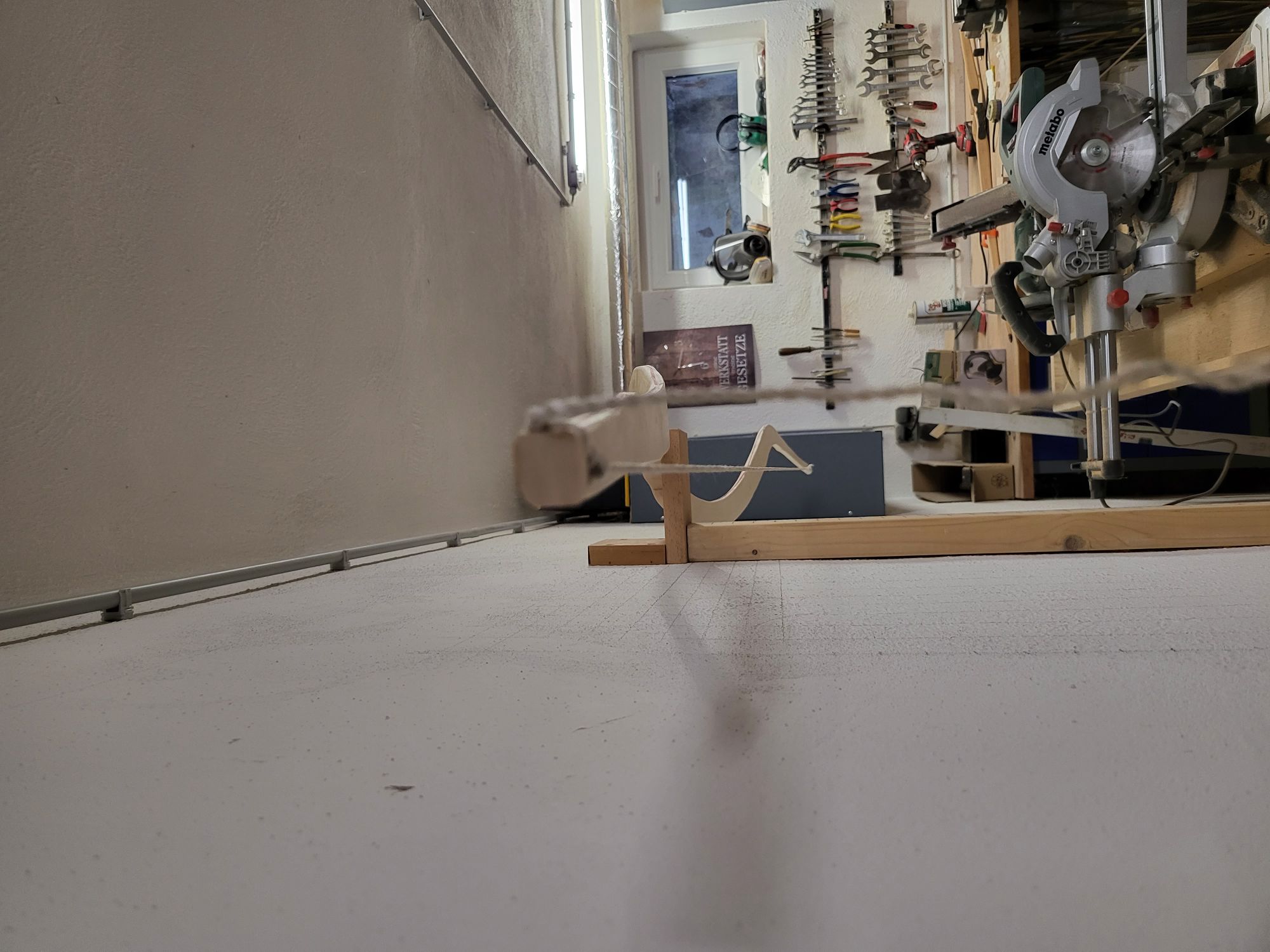

Ich hab jetzt mal einen groben Stärkentaper gemacht, und mit dem Bodentiller begonnen.
Das Holz ist nur viel weicher als ich dachte. Somit wird nicht mehr recht viel Zuggewicht rauszuholen sein.

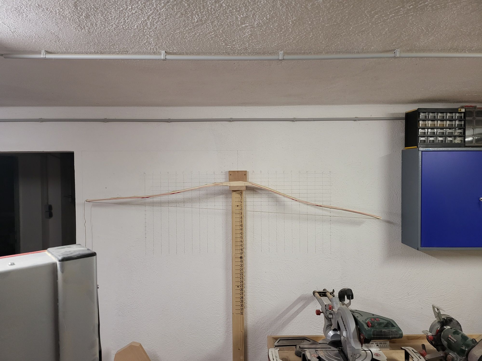

Hier hab ich mir nochmal die Ratschläge von damals durchgelesen und beschlossen erstmal den Einschätzungen von Chirurg zu folgen. Zum besseren Einschätzen des Tillers hab ich versucht möglichst gerade Linien seitlich aufzuzeichnen. Nur ist eine immer gleiche Perspektive nötig um daraus was deuten zu können. Deshalb hab ich mir ein Stativ eingerichtet das ich über den ganzen Bauprozess dort stehen lassen werde. Durch die seitlichen Krümmungen kann ich aber nichtmal auf eine gleichmäßige Biegung tillern. Außerdem war der Rat von Chirurg den Griff mitbiegen zu lassen und die Bereiche mit den seitlichen Biegungen steifer zu lassen. Deshalb weis ich einfach garnicht wie ich fortfahren soll. Was mich auch stark irritiert ist, dass der Bogen noch 700g wiegt und sich beim Aufspannen aber anfühlt als würde er jetzt schon im Vollauszug nur um die 30# schaffen
Deshalb ziehe ich in betracht ihn zu tempern oder zu kürzen wenn er fertig getillert ist.
Aber mal schaun wo ich da lande bzw ob ich überhaupt bis dahin komme.
Ps: Beim abgespannten Bogen ist der obere Wurfarm noch 1" länger und der Griff noch dick.
