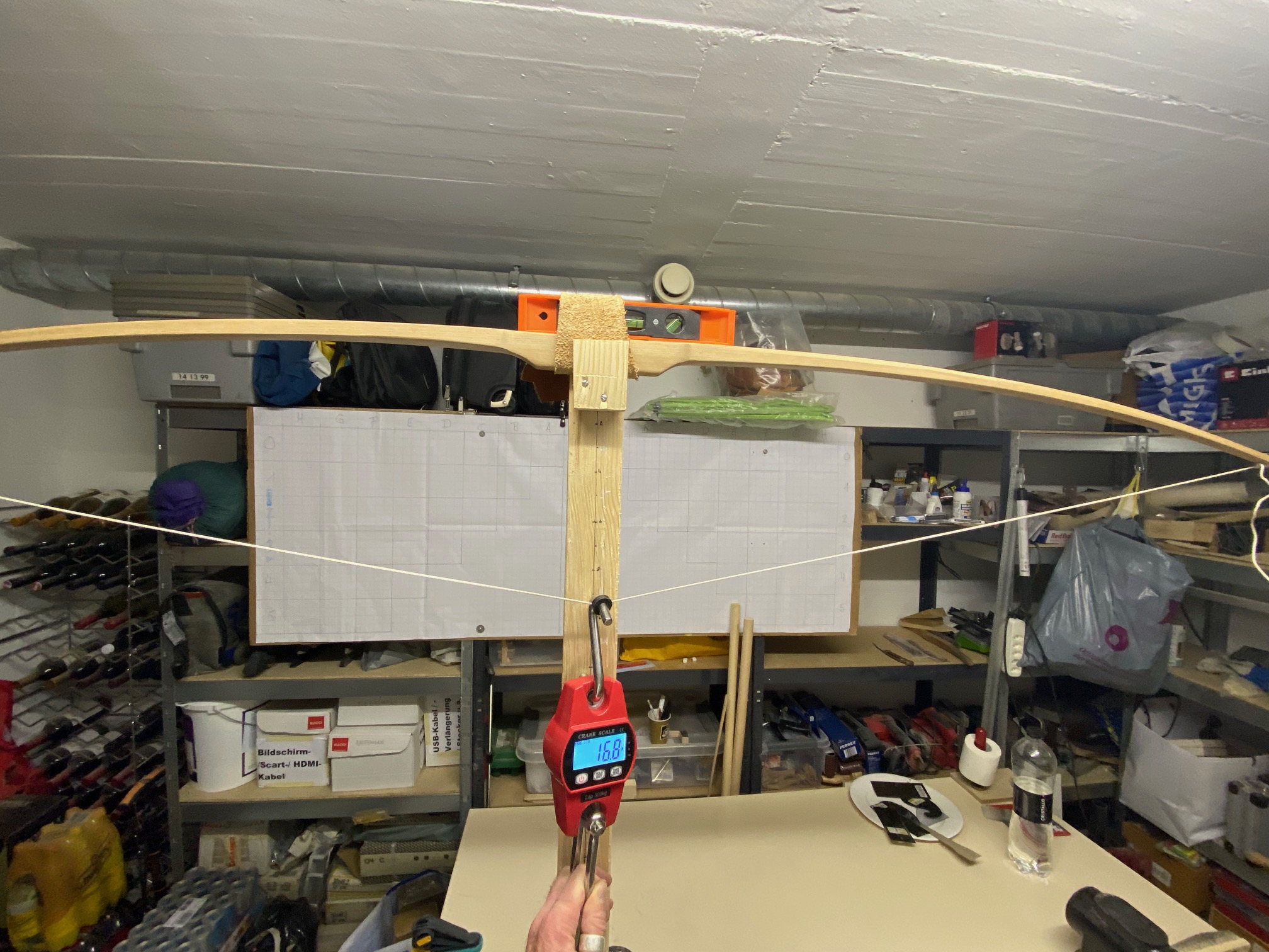

Nachstehend die aktuellen Fotos:
die neue Waage ist heute gekommen, auch wenn sie zu schwer ist, finde sie super ablesbar
Aufgespannt: die Sehne liegt am Griff an
Auszug bis 6" - Anzeige = 10 Pfund
Auszug bis 8" - Anzeige = 14 Pfund
Auszug bis 10" - Anzeige 16.8 Pfund
Auszug bis 12" - Anzeige 20.2 Pfund
Ich habe den Eindruck, dass die rechte Seite nun besser im griffnahen Bereich biegt. Die letzten 20 cm habe ich nichts verändert
Sorry für den Hintergrund - ich hoffe auf baldige Besserung mittels Wandmontage

Hm... bei 8'' , also bei Standhöhe hat er mal gerade 14lbs .... das sollte es zu schaffen sein ihn aufzuspannen. Wenn du sagt es geht zu schwer...wie versucht du ihn denn aufzuspannen? Ich meine das sind gerade mal 7kg...
LG Markus

Nein, mehr Auszug braucht es nicht, ich sehe nicht den gesamten Bogen auf dem Bild und es ist etwas schief, bin aber gerade unterwegs und mit dem Smartphone ist es nicht ideal. Denke aber der rechte WA ist etwas stärker, aber geh mal auf niedrige Standhöhe das geht schon und dann neue Bilder.

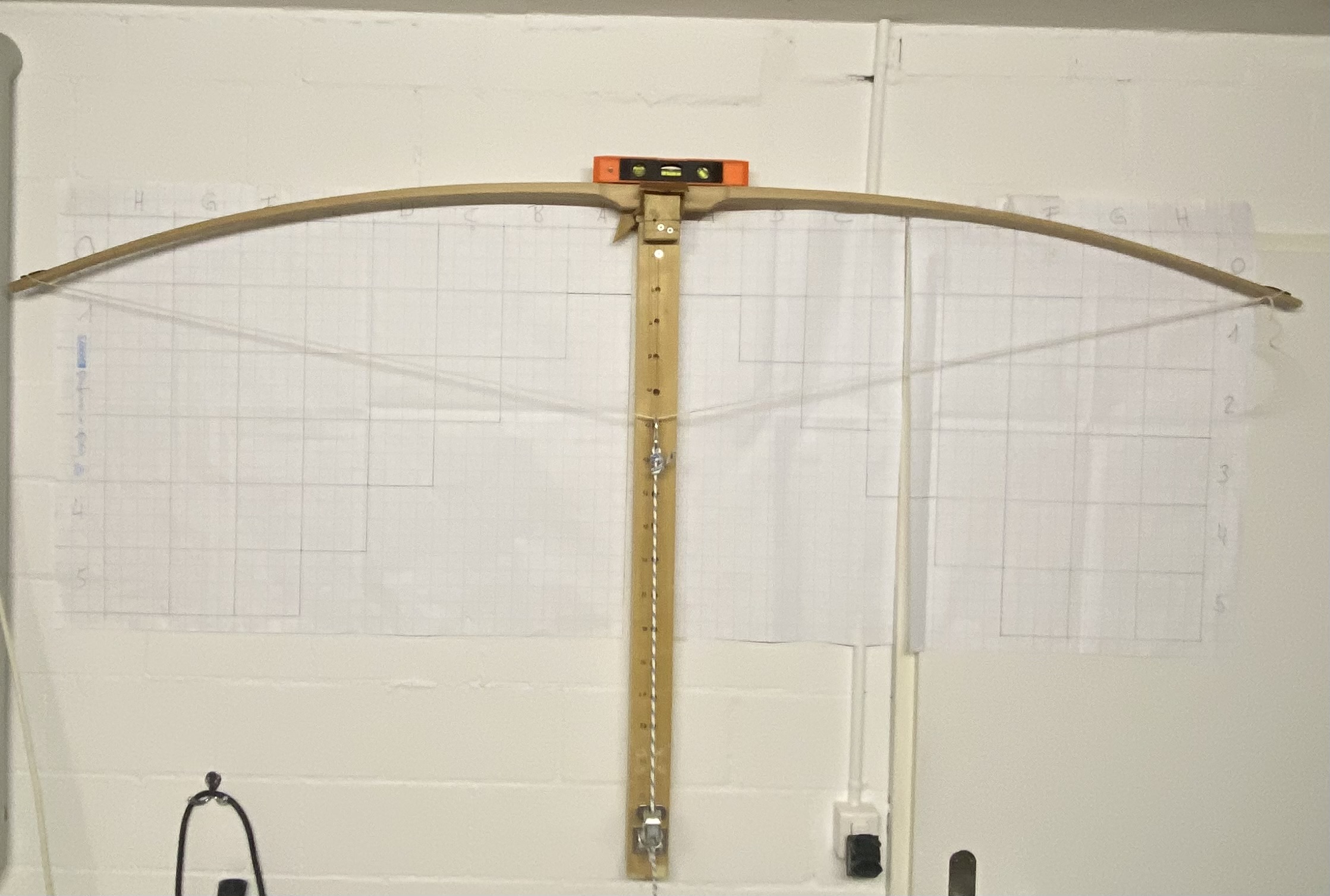

Nachstehend habe ich das Bild mit dem Bearbeitungsprogramm korrigiert und einen Raster darüber gelegt
Danke für die Geduld und Unterstützung!

Servus, am besten zur Beurteilung ist ein ruhiger Hintergrund und bitte kein Raster.
Für mich sieht es gut aus, wie gesagt schau mal dass du ihn auf niedriger Standhöhe gespannt bekommst und dan Fotos.

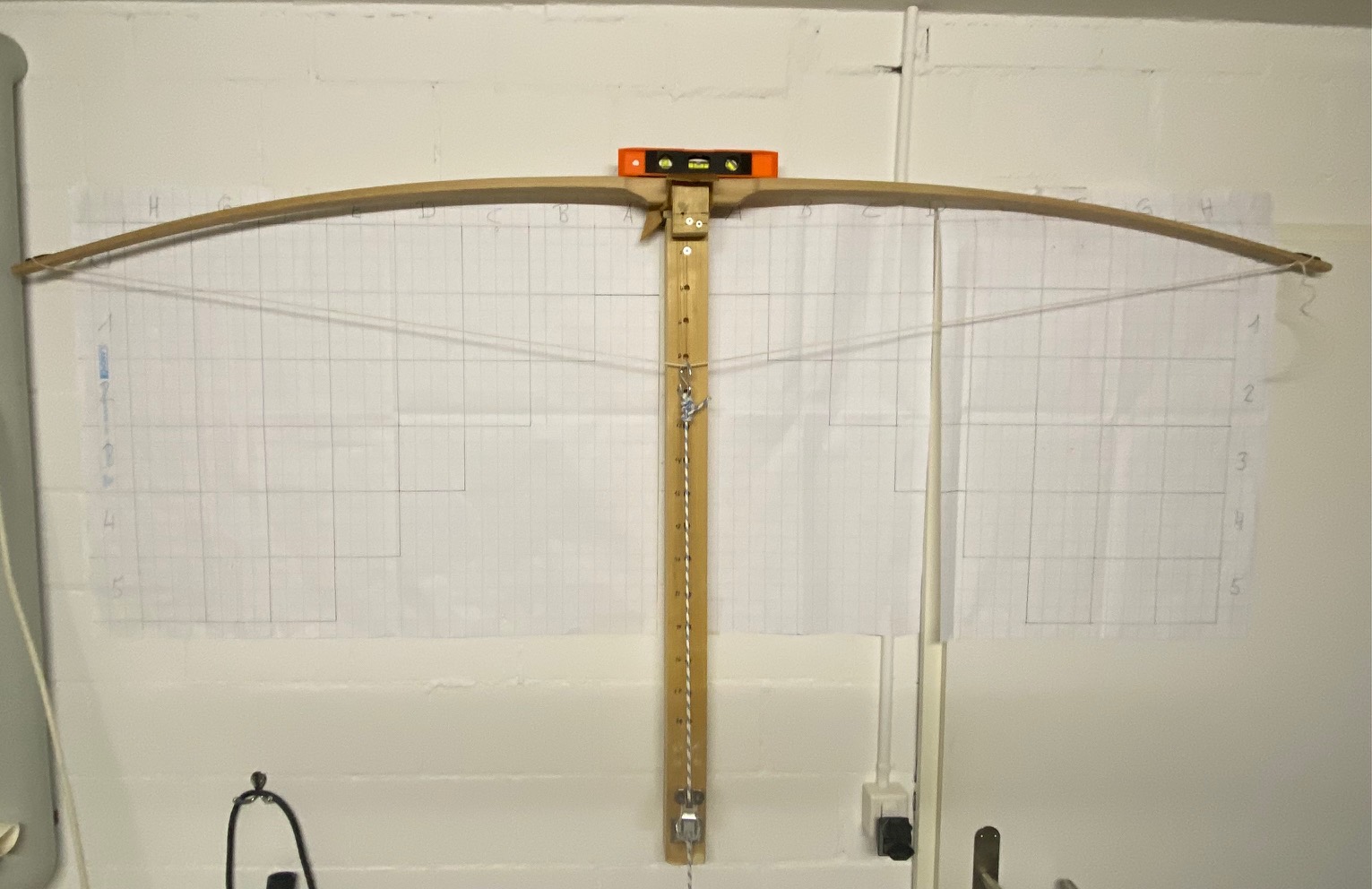

Habe zwischenzeitlich den Tillerstock umgebaut und an die Wand montiert.
Die Sehne wurde verkürzt und ist im ungespannten Zustand ca 10 cm kürzer als bis zur Nocke
Aufgespannt ist es jedoch nur noch ein Abstand von rund 1-2 cm bis zum Griff - oder messe ich das falsch?)
Der Bogen wurde vorgängig 20x jeweils bis zum nächsten Zoll Auszug gezogen, da ich keine Fehler sehe:
4 Zoll
8 Zoll
12 Zoll
Nun habe ich noch die Messung mit der Waage vorgenommen:
Bis 12 Zoll gezogen, zeigt die Waage 23.8 Pfund an
Bis 13 Zoll gezogen, zeigt die Waage 26.4 Pfund an
Das letzte Bild ist schräg aufgenommen, bei 12 Zoll scheint mir die Biegung bei beiden Armen vergleichbar.
Kann man abschätzen, wo der Bogen aktuell bei 28 Zoll Auszug gewichtsmässig etwa liegt?
Mir fällt das Ausziehen selbst auf dem Tillerstock mit Rolle nach wie vor schwer, weshalb ich noch weiter Holz abtragen würde.
Oder wäre nun vorher die Wurfarmbreite anzugehen?
btw: soll ich diese Tillerschnur besser durch eine richtige Sehne ersetzen? kann das Standhöhenproblem daran liegen?
Danke für Euer Feedback
lg Andy

Du kannst auf volle Standhöhe gehen... also ca. 6'' (16cm)! Ist rechts der untere Wurfarm? Wenn ja ist es noch o.k. das er stärker ist, es sollte nur nicht mehr werden. Es kann sein, dass deine Schnur sich dehnt...das ist leider bei den meisten Baumarktschnüren so.
