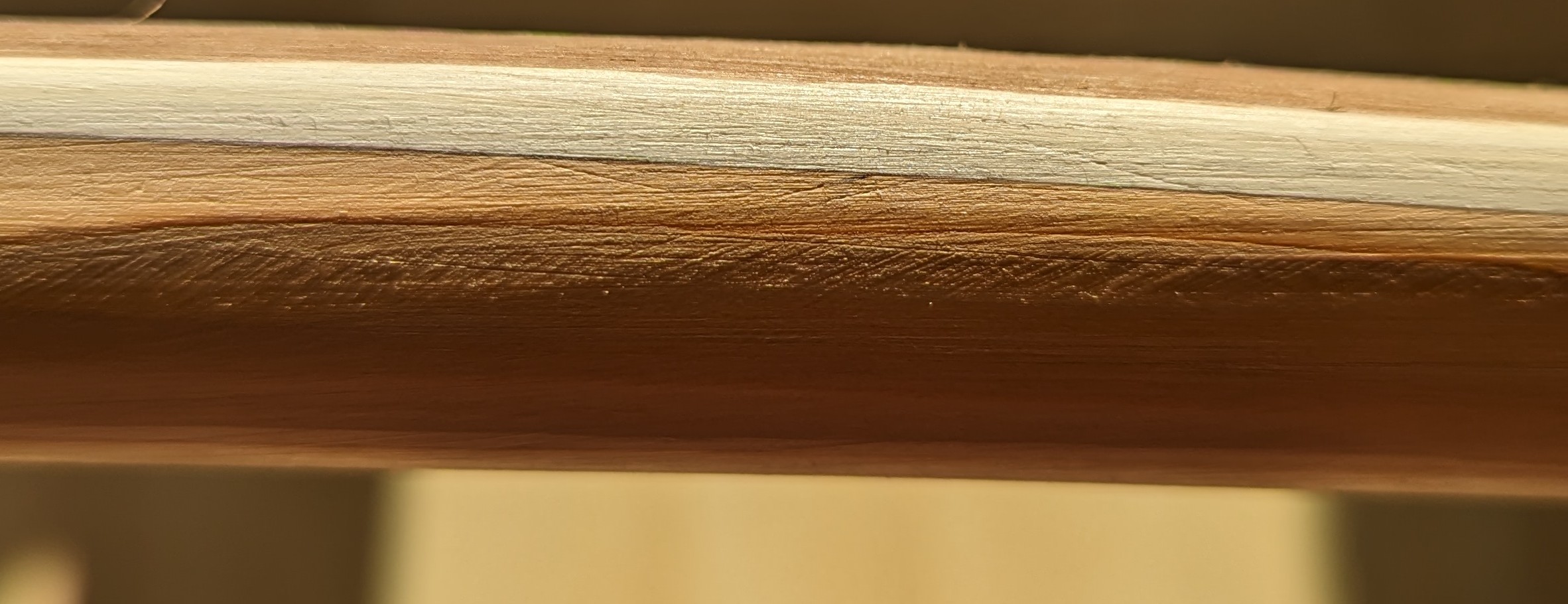

Letzte Woche hab hab ich den Hasel mit Uhu 300 auf die Eibe geklebt. Die Klebefüge hab ich mit einem Schwanenhals leicht konkav gemacht und dann mit 60er Schleifpapier angeraut. Bis auf ein paar Stellen sieht's meiner Meinung nach mehr oder weniger ok aus.
Doofe Stelle am WA Ende.
Da dort aber ja nicht so viel Belastung Auftritt würde ich mir erstmal nicht so viel Sorgen drum machen.
Ich würde den jetzt erstmal Tillern und dann etwas epoxy rein Föhnen. Oder sollte ich da besser eine Wicklung drum machen?

Doughal hat geschrieben: ↑15.11.2023, 11:30 Ich würde den jetzt erstmal Tillern und dann etwas epoxy rein Föhnen. Oder sollte ich da besser eine Wicklung drum machen?
Soweit ich es auf dem Foto erkennen kann, ist die Klebefuge gefüllt, insofern braucht es keine Wickelung.
Die Rückenkanten würde ich vor weiterem Auszug deutlich stärker abrunden!
Ansonsten finde ich, dass die halbe Standhöhe schon sehr gut aussieht.

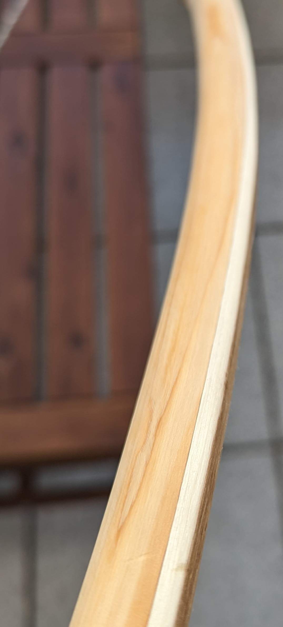

Ich hab heute noch etwas weiter gemacht, bin jetzt bei 5" Standhöhe und ca 46# bei 18"
Ich würde erstmal am rechten WA hinterm fadeout etwas mehr Biegung rein bringen dann auf volle Standhöhe gehen und dann auf beiden Seiten Richtung Enden weiter machen.
So viel Spiel hab ich ja wahrscheinlich gar nicht mehr um auf die 60# zu kommen.
Reduziert hab ich Recht radikal mit jeweils zwei Durchgängen mit einem Schweifhobel.
Dabei ist mir eine leider Recht unschöne Stelle im rechten WA aufgefallen.
Eine ca 10cm lange Stelle, 20cm vor der Nocke. Der Rest des Holzes hatte nach dem Hobeln einen schönen Glanz, nur an der Stelle fühlte es sich mit dem Hobel an als würde man über Knäckebrot fahren.
Meine erste Idee wäre das ganze rausschneiden und mit Epoxi ein Stück Eibe Einkleben.
Für Tips wäre ich sehr dankbar
Grüße, Daniel

Das Foto zeigt die Bauchseite, nehme ich an. Ist das Splint?
Beiträge: 6341
Hat gedankt: 80 Mal
Hat Dank erhalten: 258 Mal
Re: Eibe Tauglichkeits test
Servus, der Rechte WA ist noch stärker ich würde den gleichmäßig Schwächen.
Was mich verwundert, ist der Bogen gespleisst im Griff? Oder ist dass nur ein dicker schwarzer Strich in der Mitte?
