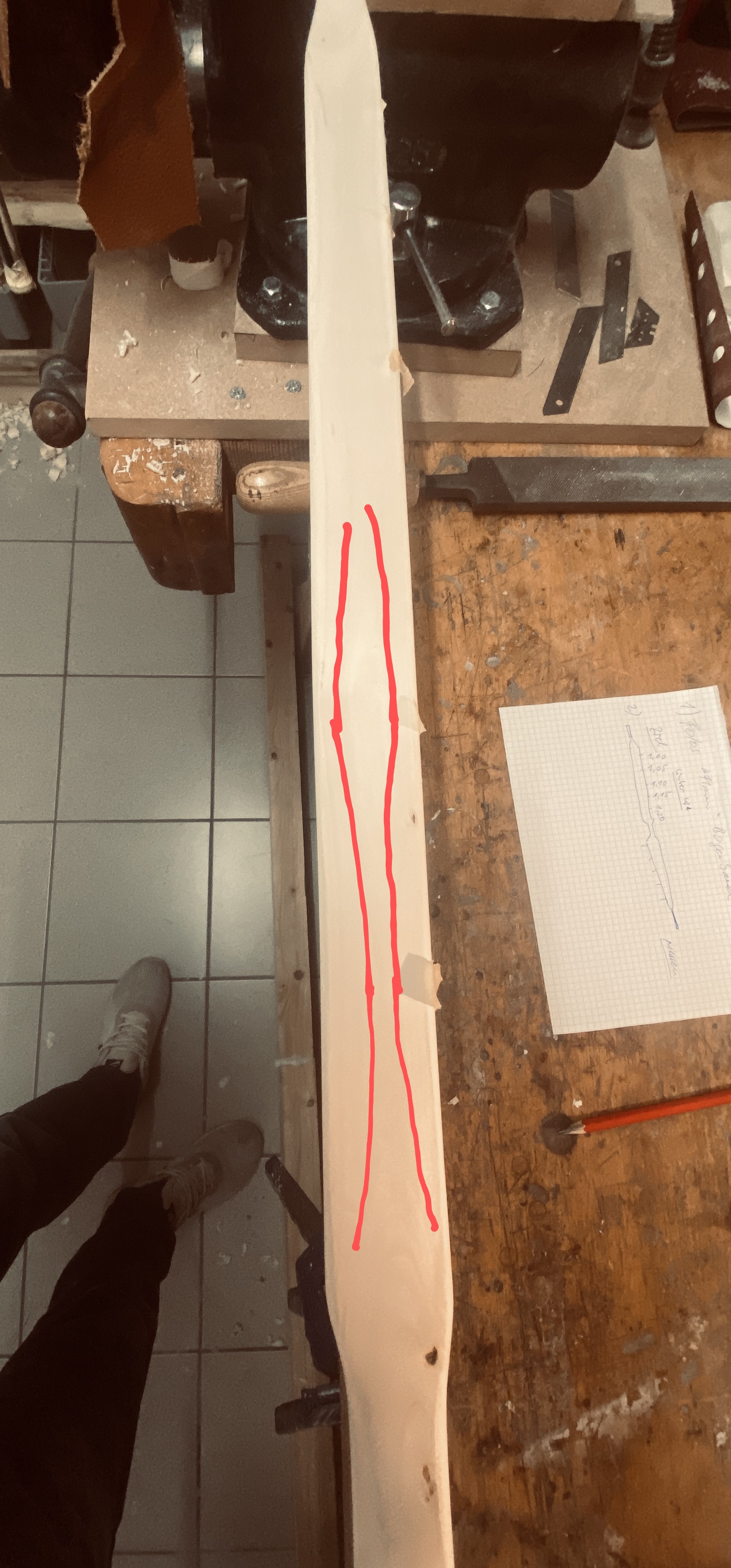

Re: Hasel - Scheitellinie ungeeignet als Mittellinie
Hallo Ragnar,
ich könnte mir fast vorstellen das du daran wie die Flammen der WA Innenseite sich verschmälern schon fast sehen müsstest wo der WA dicker und dünner wird.
Mich würde ein Foto der Maserung des WA mal interessieren.
Grüße, Daniel
Grüße, Daniel

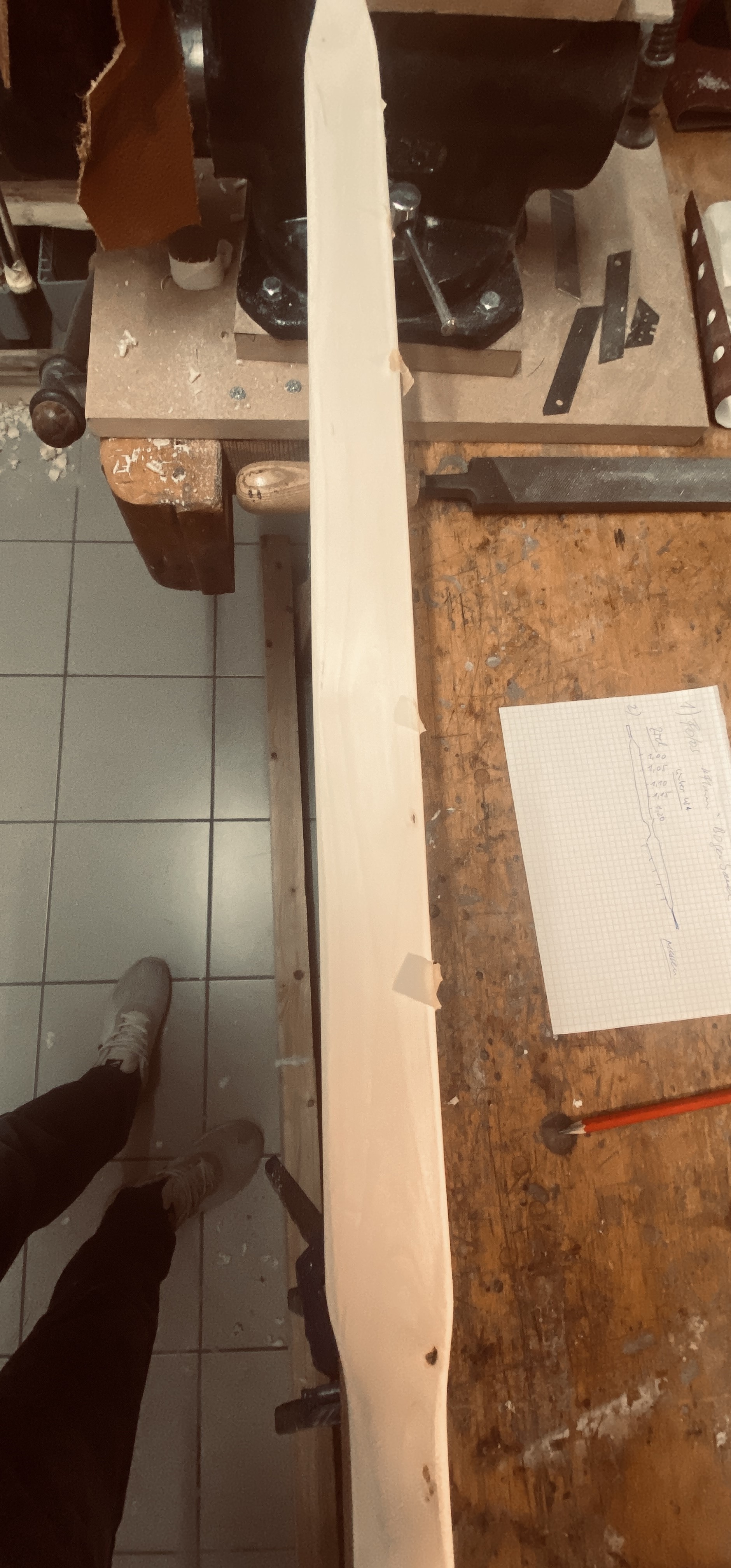

Hallo zusammen

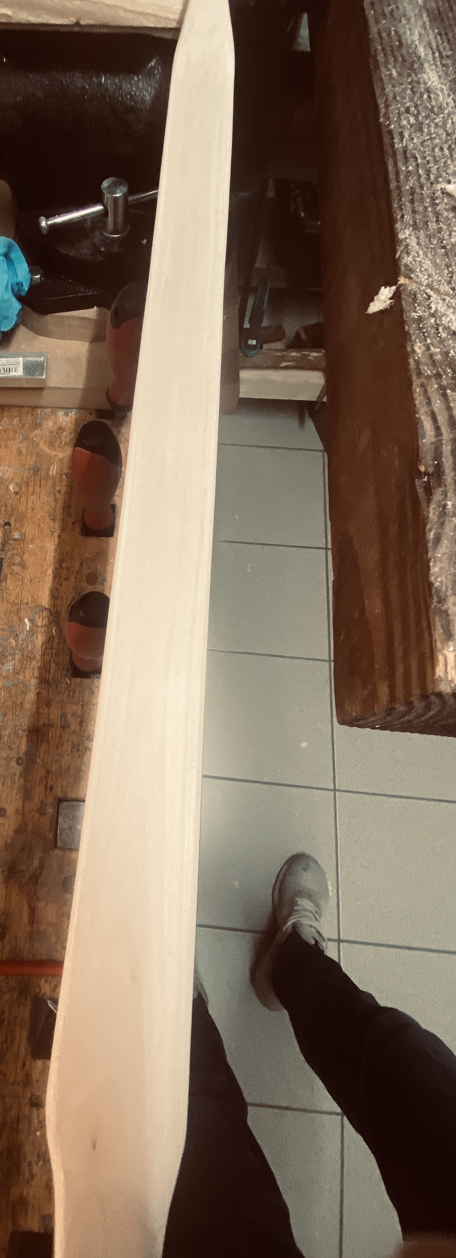

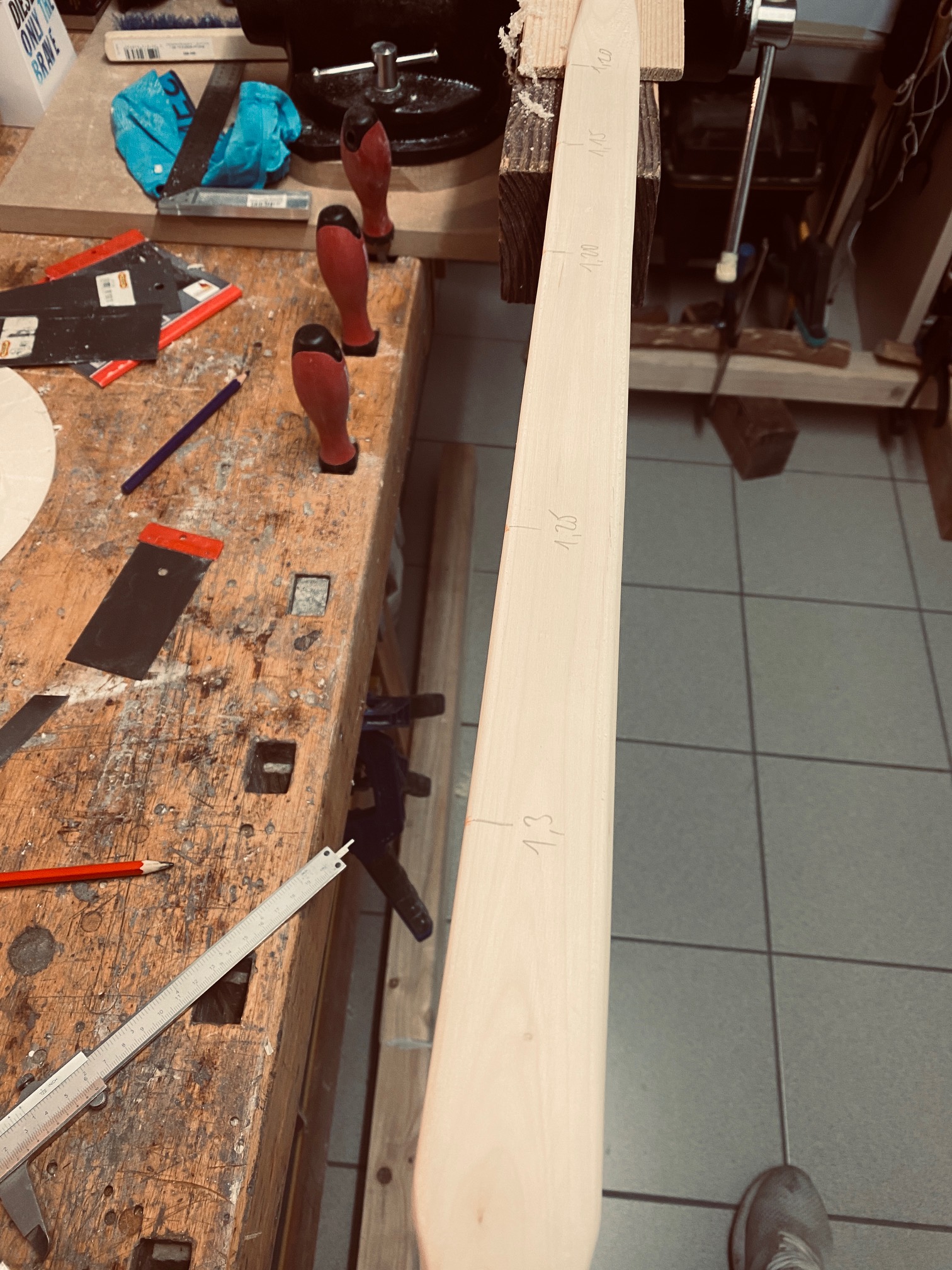

Bilder der WA - die Flammen sind nur schwer sichtbar trotz bearbeiten.
linker wA rechter WA
ich habe den rechten WA ebenfalls noch ausgemessen - in den gleichen Abständen wie beim linken WA
Linker Wurfarm_________________________________________________________________________________rechter Arm
Nadel____ 5.______4.______3.______2.______1._____Griff____1._______2.______3.______4._______5._____Nadel
_________ 1.1_____ 1,1____ 1,2_____1,3_____1,2____________1,3______1,25____1,15____1,15_____1,2____
Danke für die Fotos. Ich denke man kann an dem Verlauf der Flammen sehen wo der WA dünner und dann wieder dicker wird. Stimmt auch mit deinen Messungen zusammen.

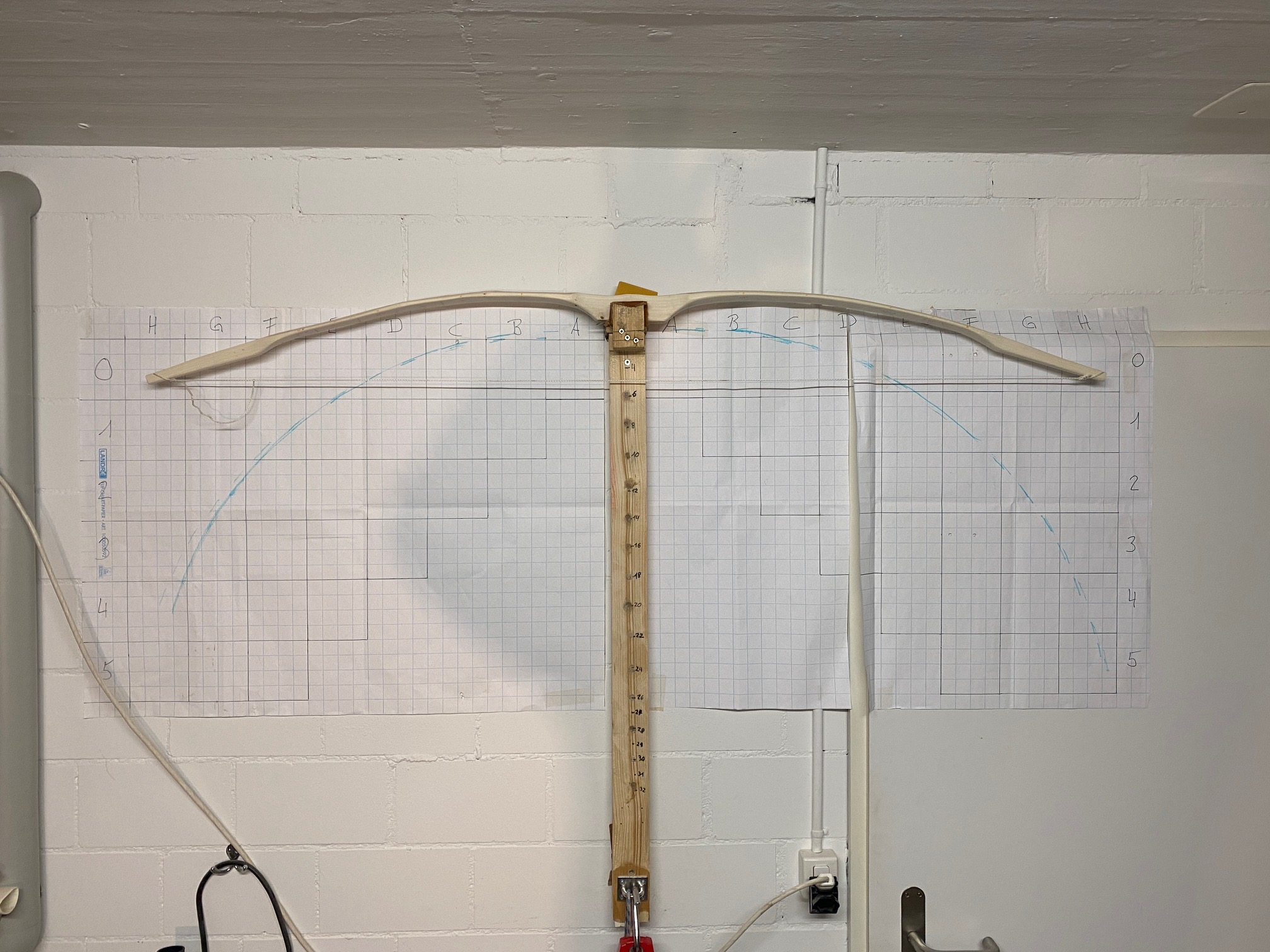

Hallo

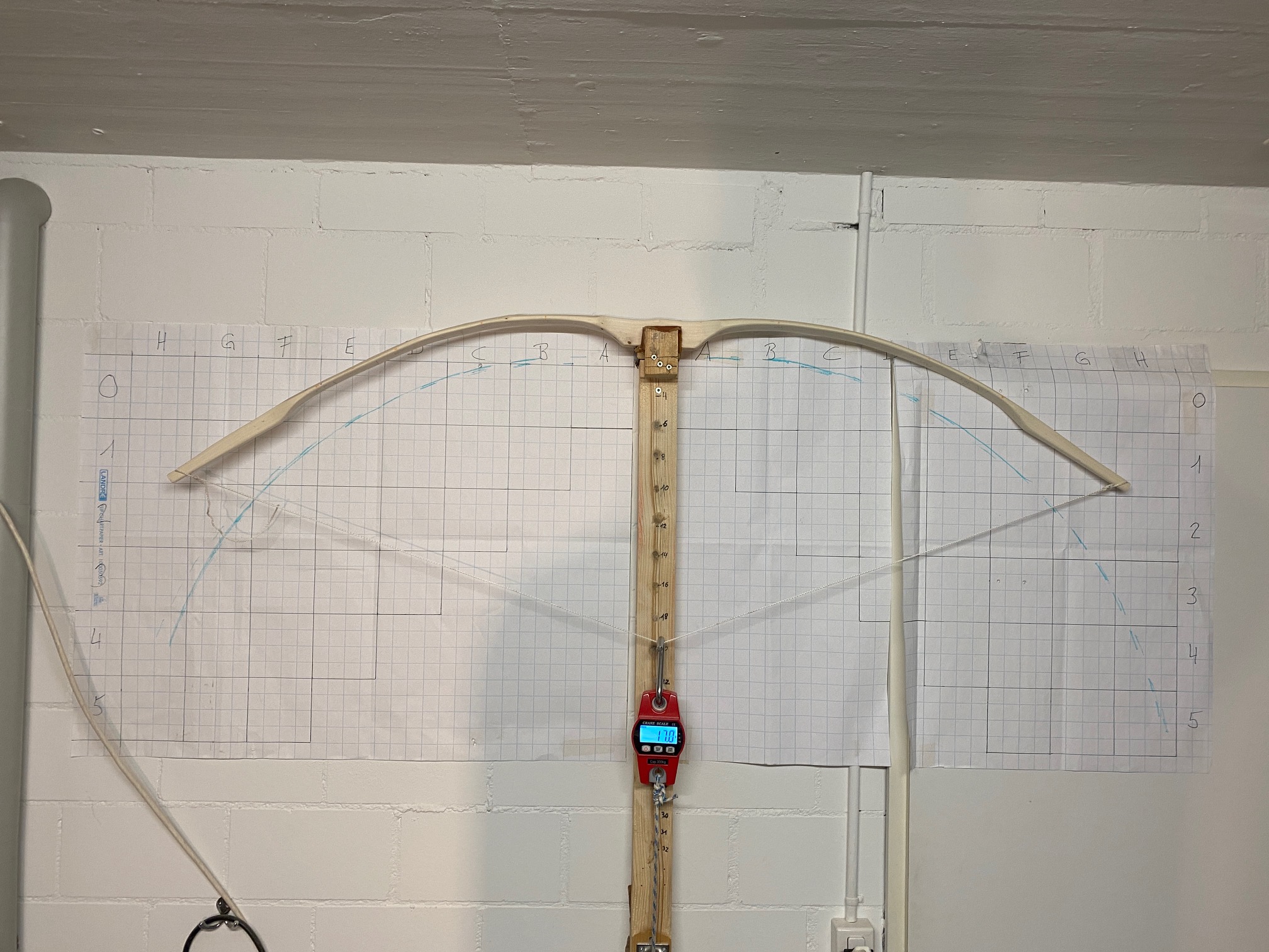

Der linke WA wurde korrigiert und die Zielmasse erreicht. Den rechten WA habe ich neu ausgemessen. Korrigiert noch nicht Der Bogen wurde langsam ausgezogen und jeweils 40 mal gezogen
Der Bogen ohne Sehne Bogen aufgespannt 14" - 11.8# 16" - 14.2# 18" - 19.8# Ich würde nun den rechten WA an die Masse des linken WA anpassen - mE biegt er rechts unregelmässig und ungleich, obwohl die Masse abnehmend sind - zwar nicht analog dem linken WA aber stimmig. Liege ich da richtig?
Danke für die Unterstützung
Nadel li......5..............4..............3............2..........1.....Griff.......1........2.........3...........4..........5......Nadel re
...........1.2...1.0.......1.0...........1.15.......1.18........1.2................1.3......1.25.....1.2........1.15.....1.2.......

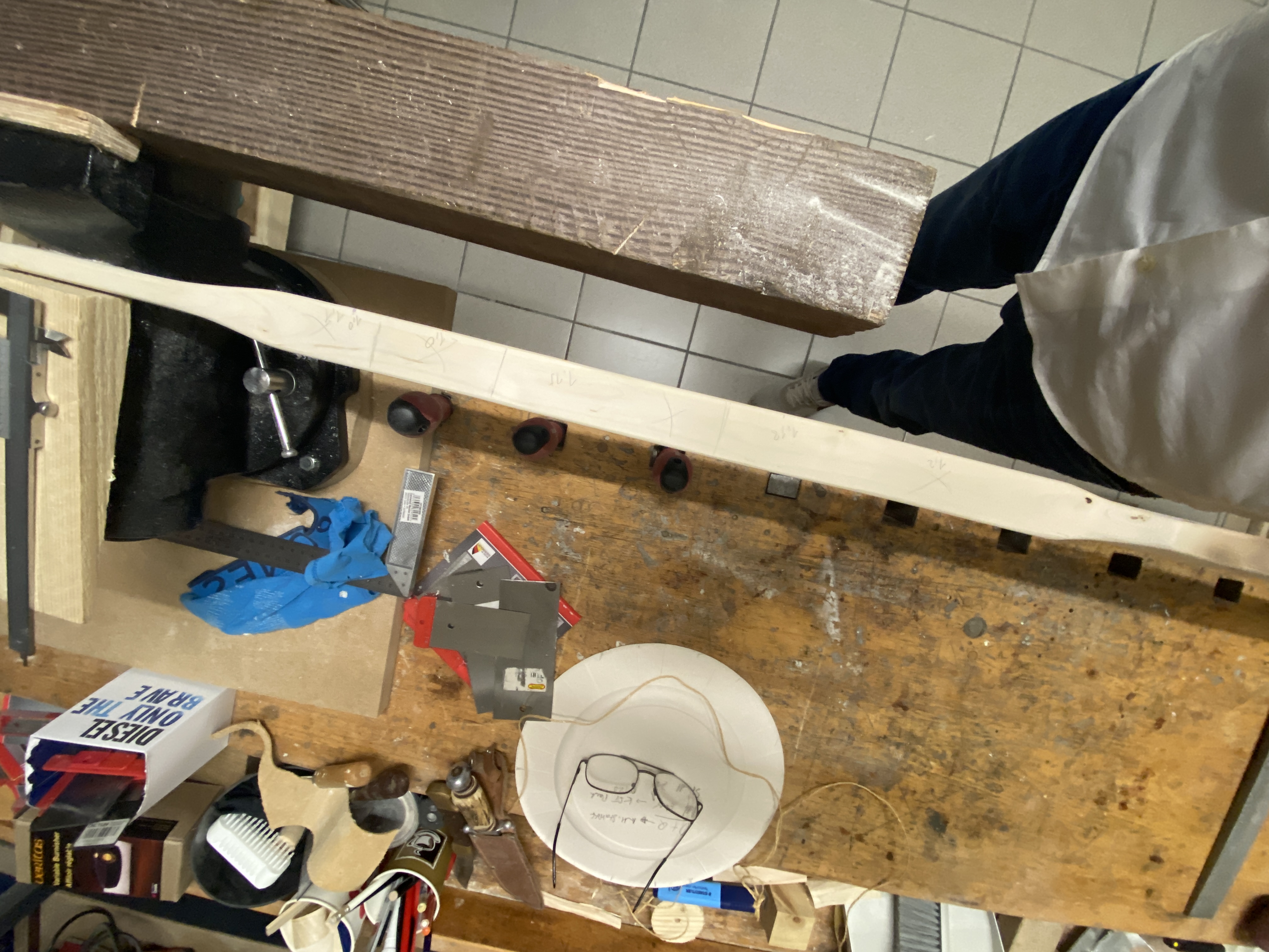

Nachtrag bezüglich Flammenverlauf:
müssten diese nicht ausgeglichener verlaufen?
Die Fotos 1 und 2 sind das Beste was ich hinbekam - hoffe man kann es einigermassen erkennen.

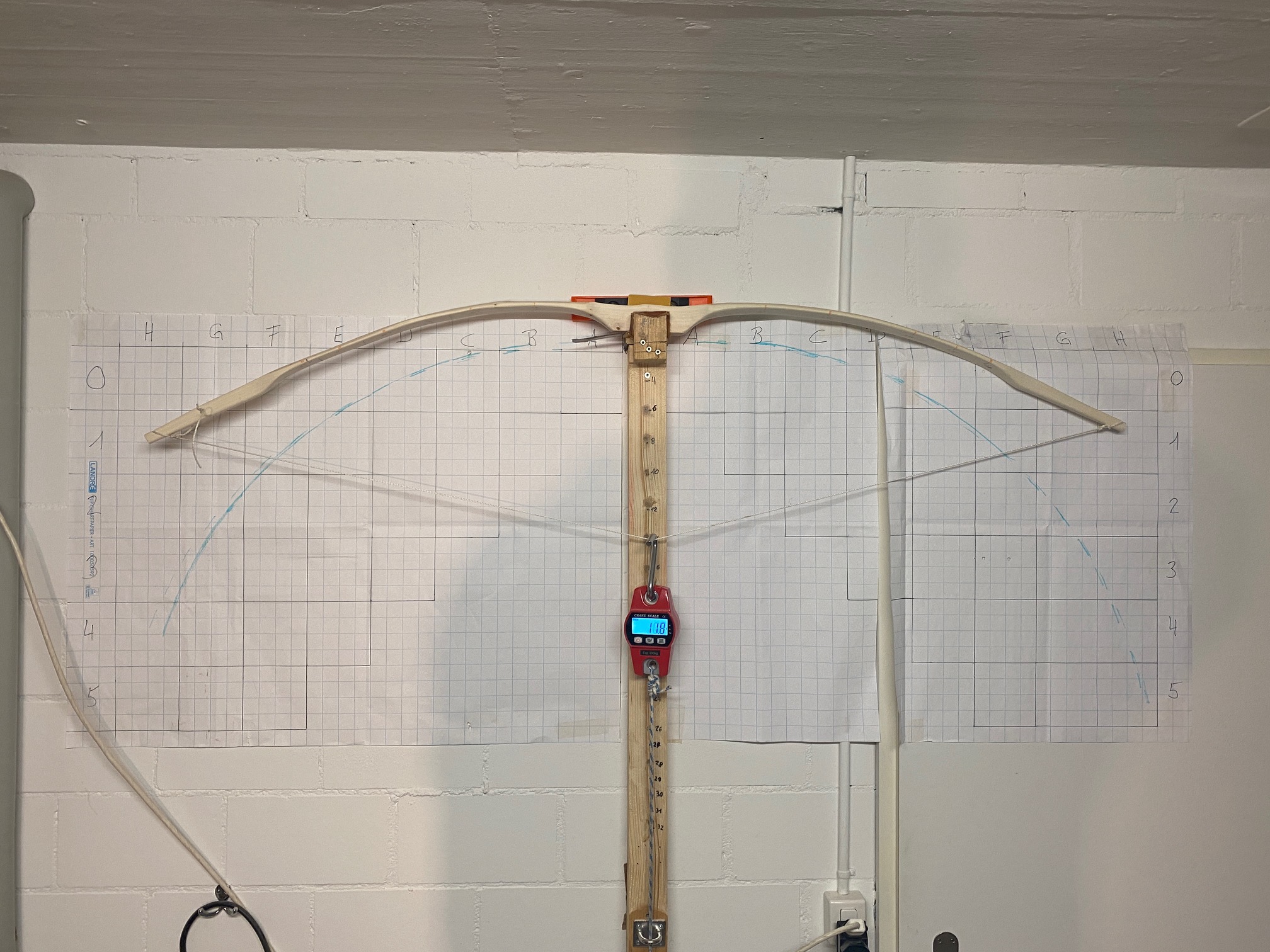

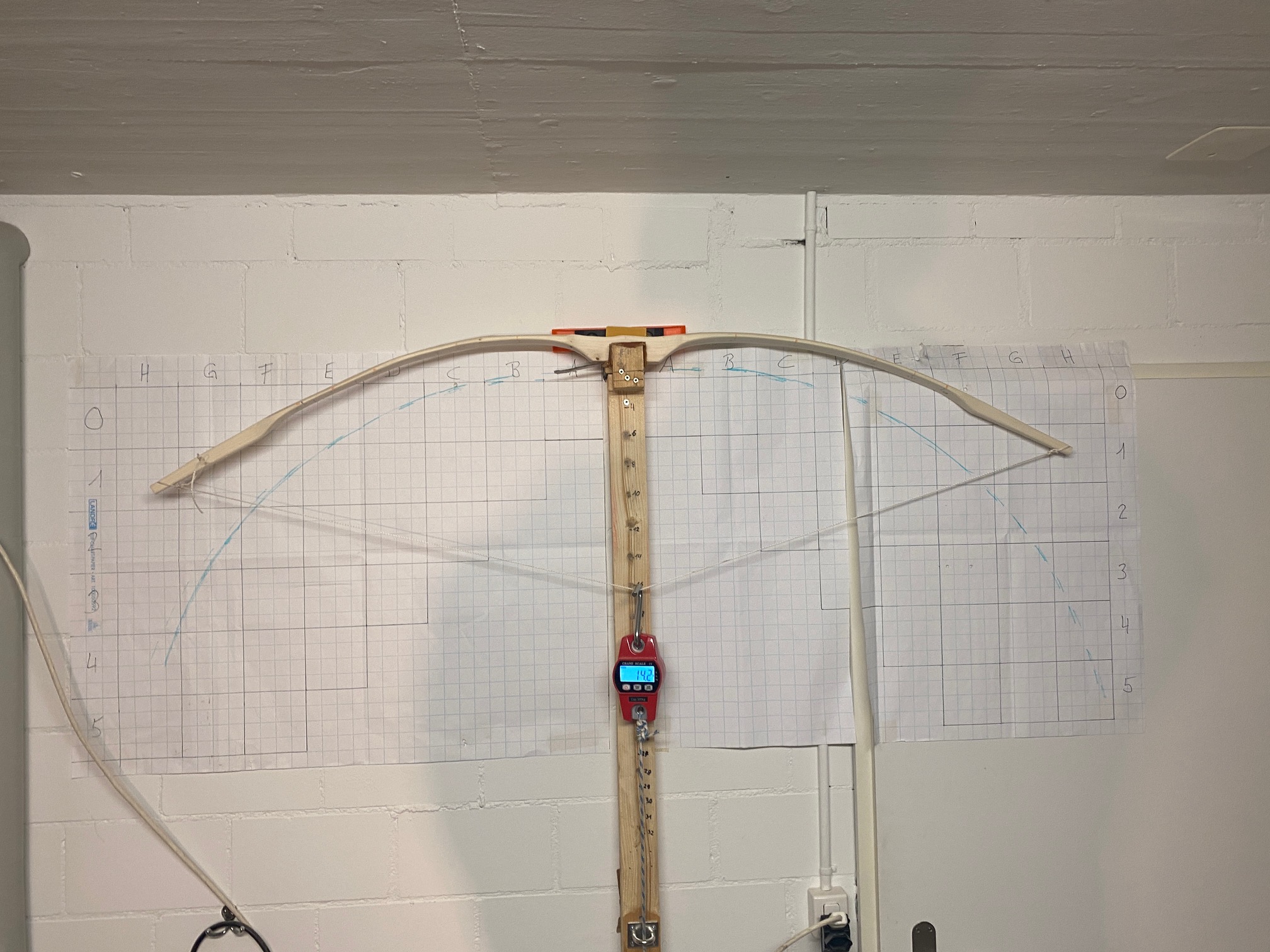

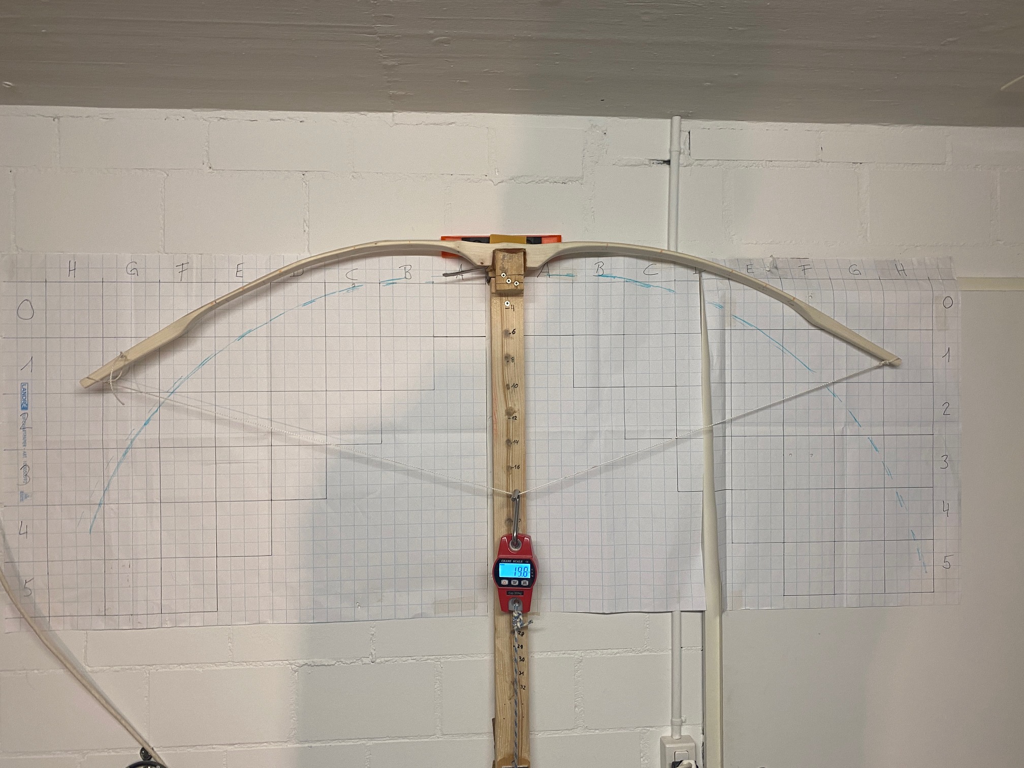

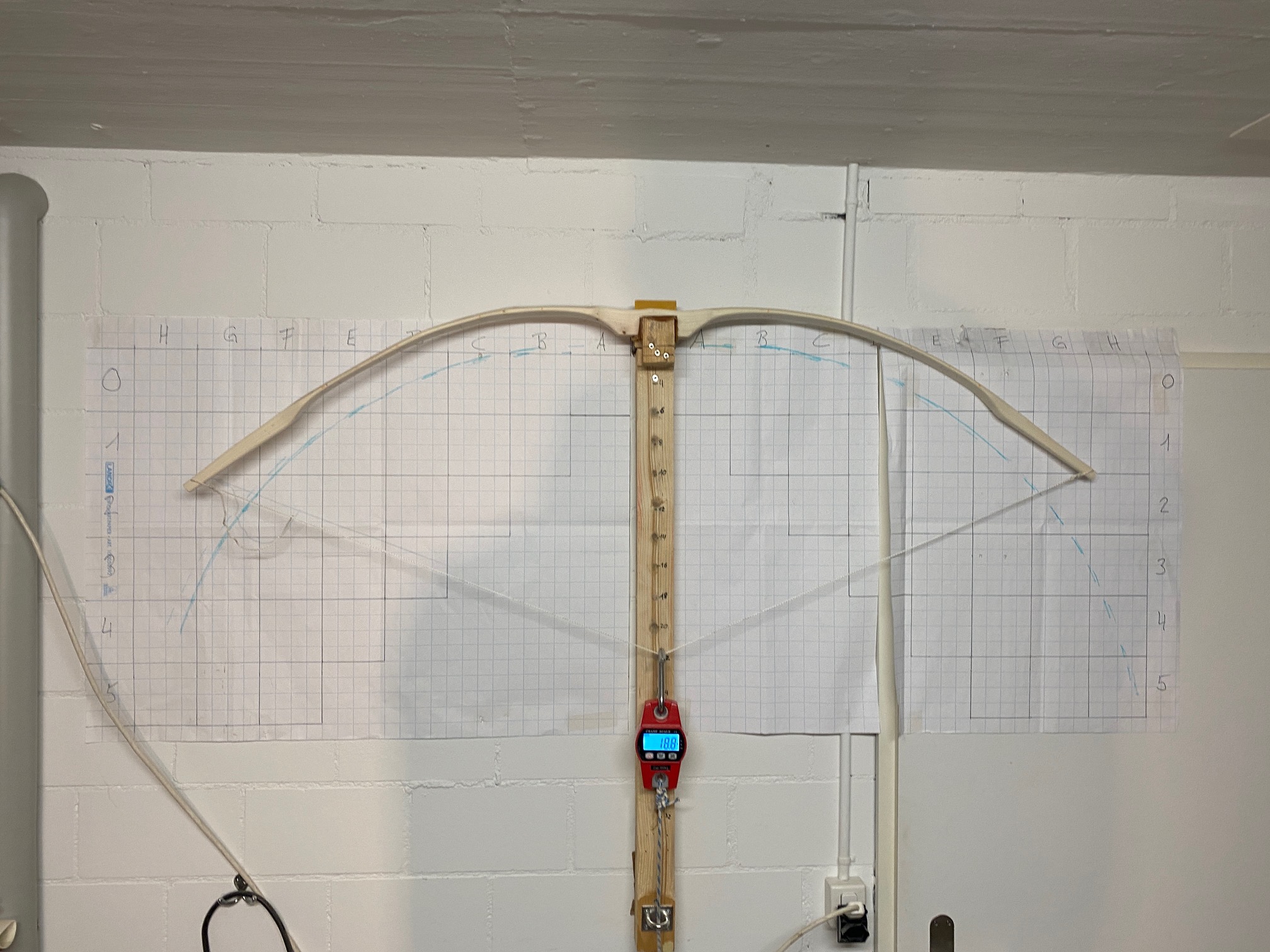

Bin heute dazu gekommen, den rechten WA von den Massen her dem linken WA anzugleichen.
Die Messpunkte von Stephan (linker WA) habe ich gespiegelt und am rechten WA analog angepasst.
die nachstehenden Fotos sind danach entstanden:
Bogen Standhöhe
20* - 17# 22* - 18.8# Ich wäre dankbar, wenn ich Eure Einschätzung erhalten dürfte. Für mich biegen sich die WA nun zimlich gleichmässig und ich würde vorsichtig weiter ausziehen.
Bei den Nadeln stellt sich für mich die Frage, ob ich diese weiter reduzieren soll. Aktuell gehen sie von 18mm auf 0.8 mm (Breite) und von 18mm auf 12mm (Dicke).
Danke für Eure Inputs.
Bogen Standhöhe
Kann es sein dass Deine Aufnahmen immer von schräg links erfolgen?
(Peaceful Warrior, Film)
- Beiträge: 5920
- Hat gedankt: 32 Mal
- Hat Dank erhalten: 109 Mal
Sieht ganz gut aus, ich würde ihn mal so lassen.
Mach mal ein Foto mit etwas mehr Auszug.
Bei den Nadeln kannst du ihn der Dicke noch etwas reduzieren, vorsichtig herantasten.
In der Breites würde ich die Nadeln so lassen, wenn sie zu schmal sind verziehen sie sich schnell.
Der Übergang von biegenden Bereich zu den Nadeln ist besonders kritisch, da knittert es zuerst.
Guten Morgen
Danke für Dein Feedback Thomas. Bin froh, dass ich mich nicht vertan habe
@Benzi: Normal verwende ich ein kleines Stativ plus Handy, die letzten Bilder sind aus der Hand geschossen. Tendenziell also eher "von-rechts-nach-links" da rechtshänder
Ich werde die nächsten Bilder wieder mit Stativ machen, dann sollten sie mittig zum Tillerstock sein
