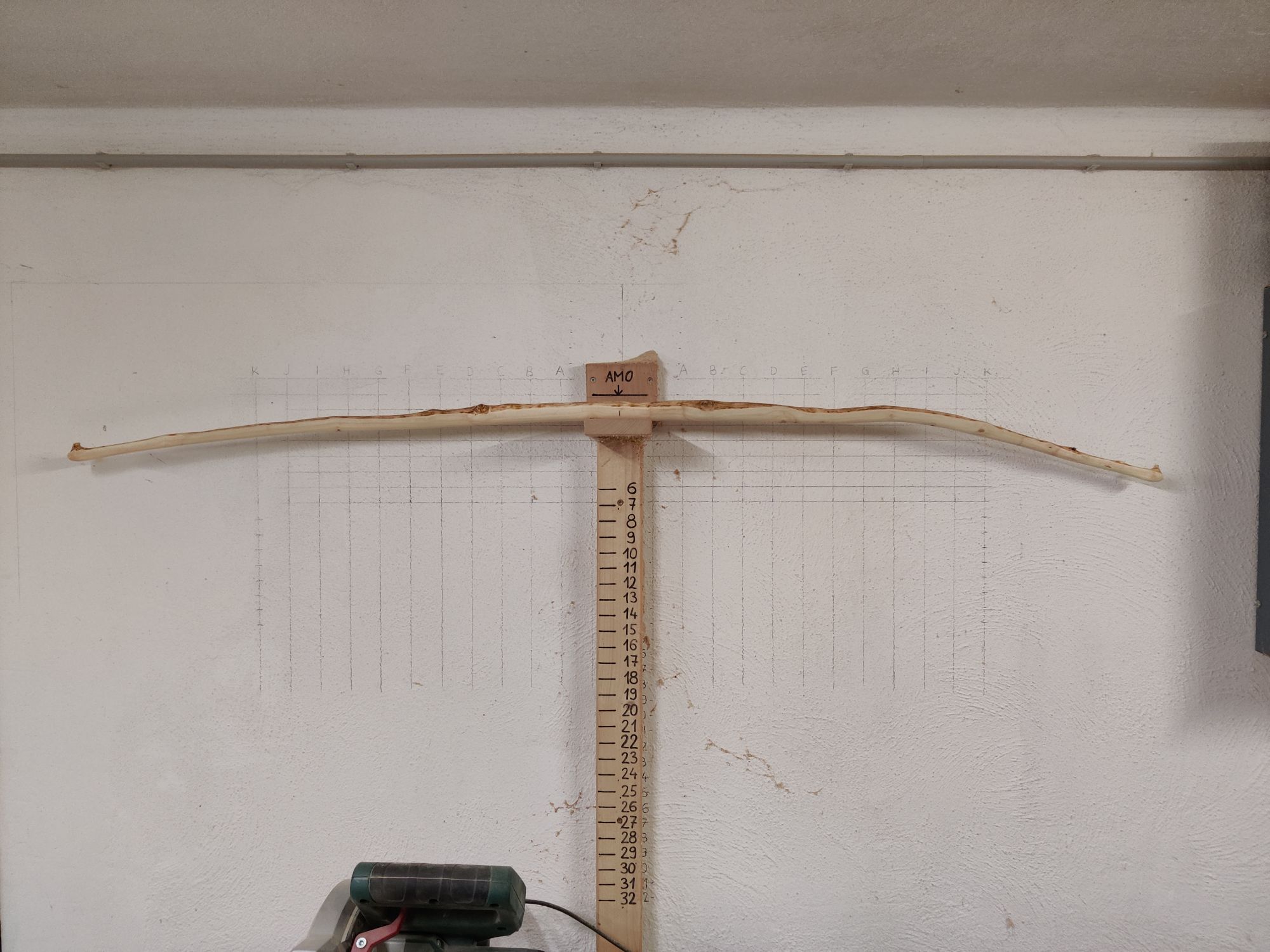

Wie abgebildet waren es 47#.
Zielzuggewicht hab ich nicht wirklich. Irgendwas unter 50#.

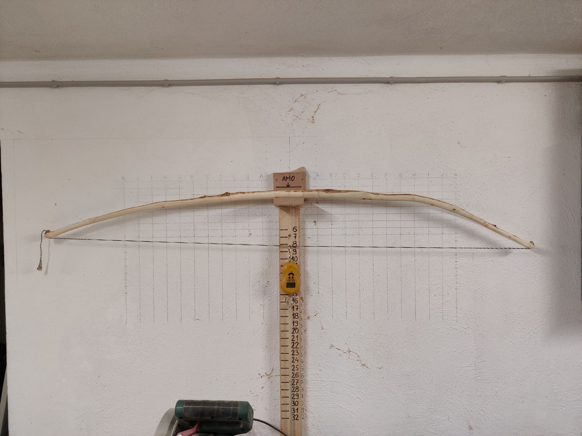

Die letzten beiden Tage hab ich etwas getillert bis ich auf 50#@24" war und bin dann heute morgen mal 50 Pfeile schießen gegangen.
Danach hab ich noch bis 50#@26" weiter getillert. Soweit alles gut, nur beim Tiller tu ich mir schwer ihn einzuschätzen. Rechts wirkt er mir auf den letzten 20cm noch sehr steif obwohl ich da schon mehrfach drüber gegangen bin aber da ist er ja auch leicht Reflex und hat 2 Äste. Deshalb werd ich es wohl vorsichtshalber so lassen.

Tiller sieht für mich ok aus, ist halt ein echt krummes Ding und hat noch sehr viel Zuggewicht.

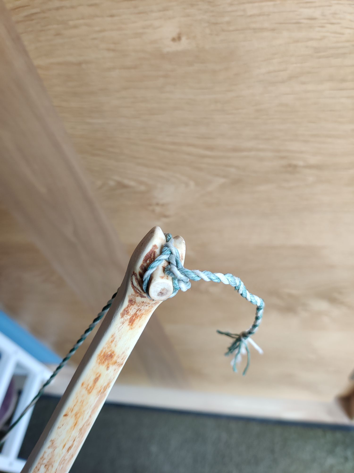

Ich hab jetzt am Abend noch ne Sehne gemacht, mit den kleinsten Öhrchen die ich je gesehen hab 😂.
