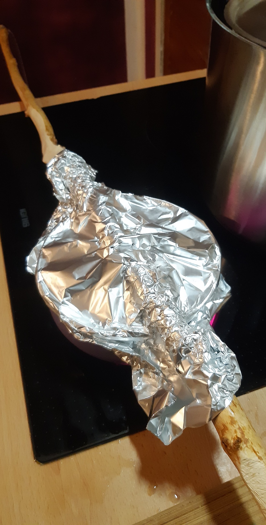

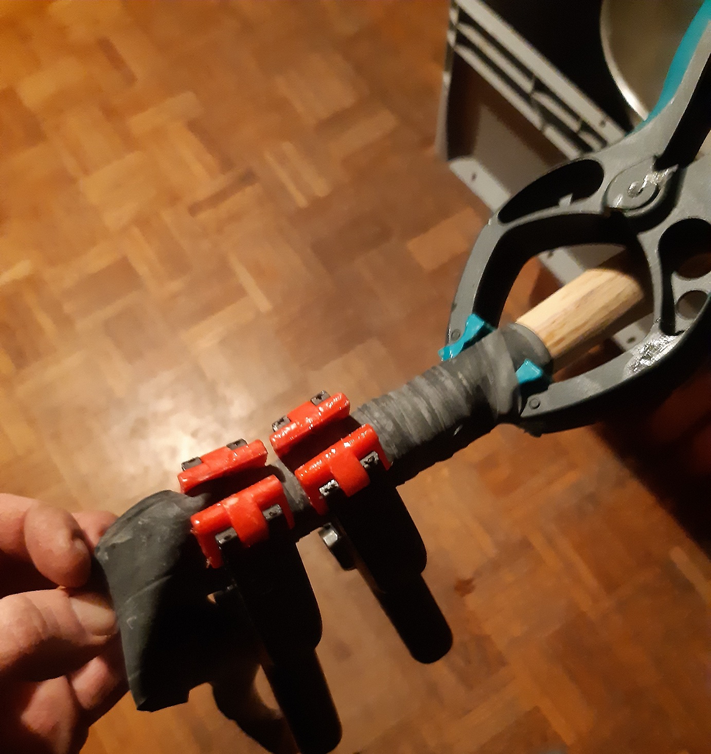

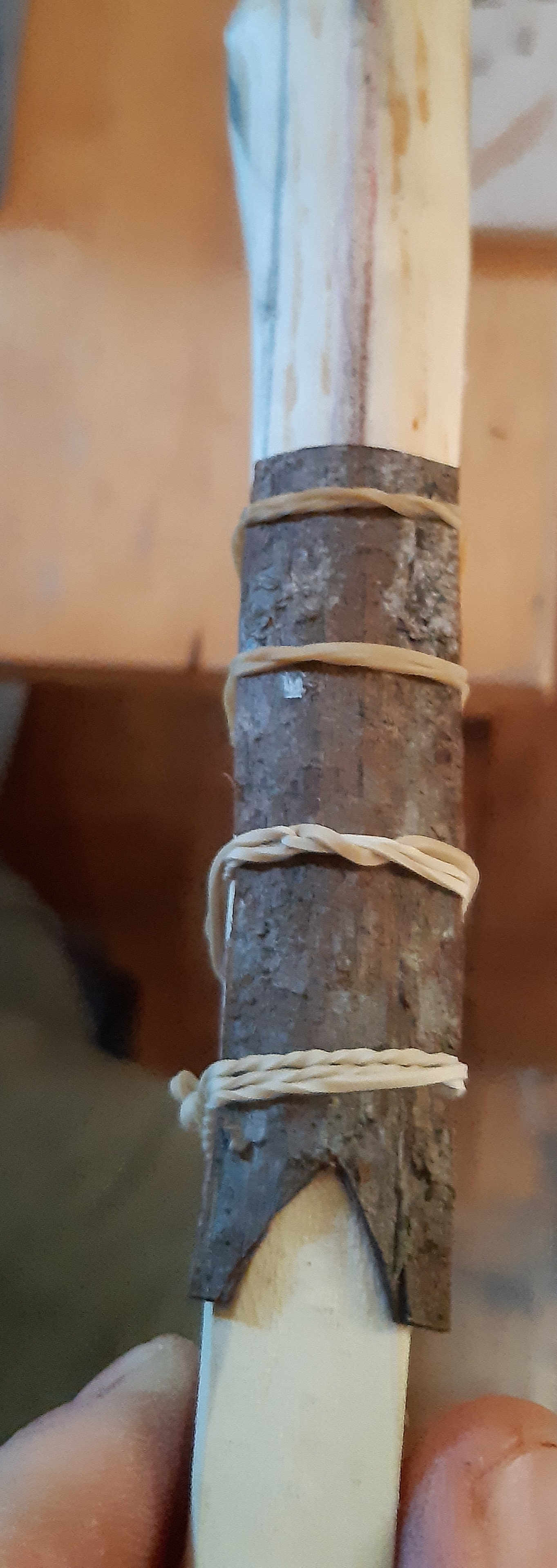

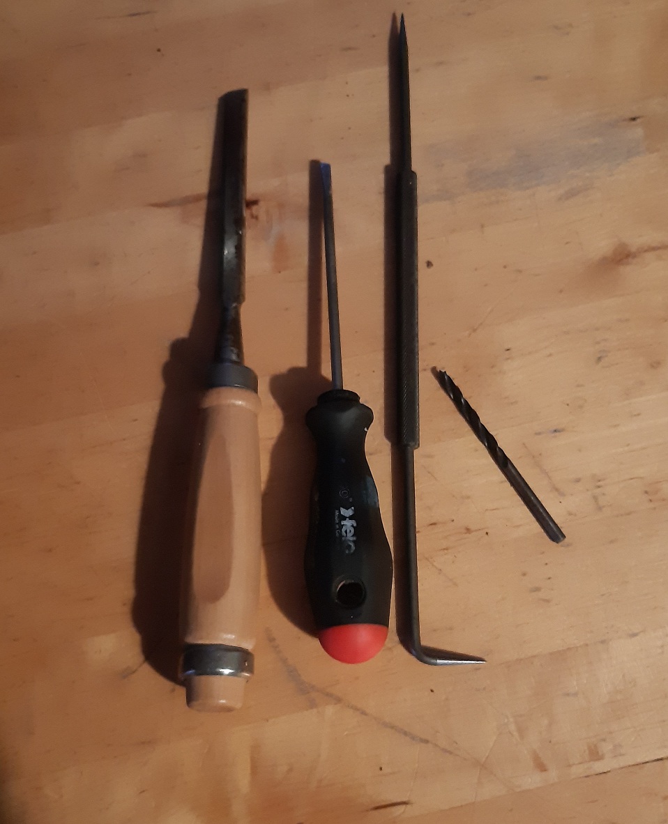

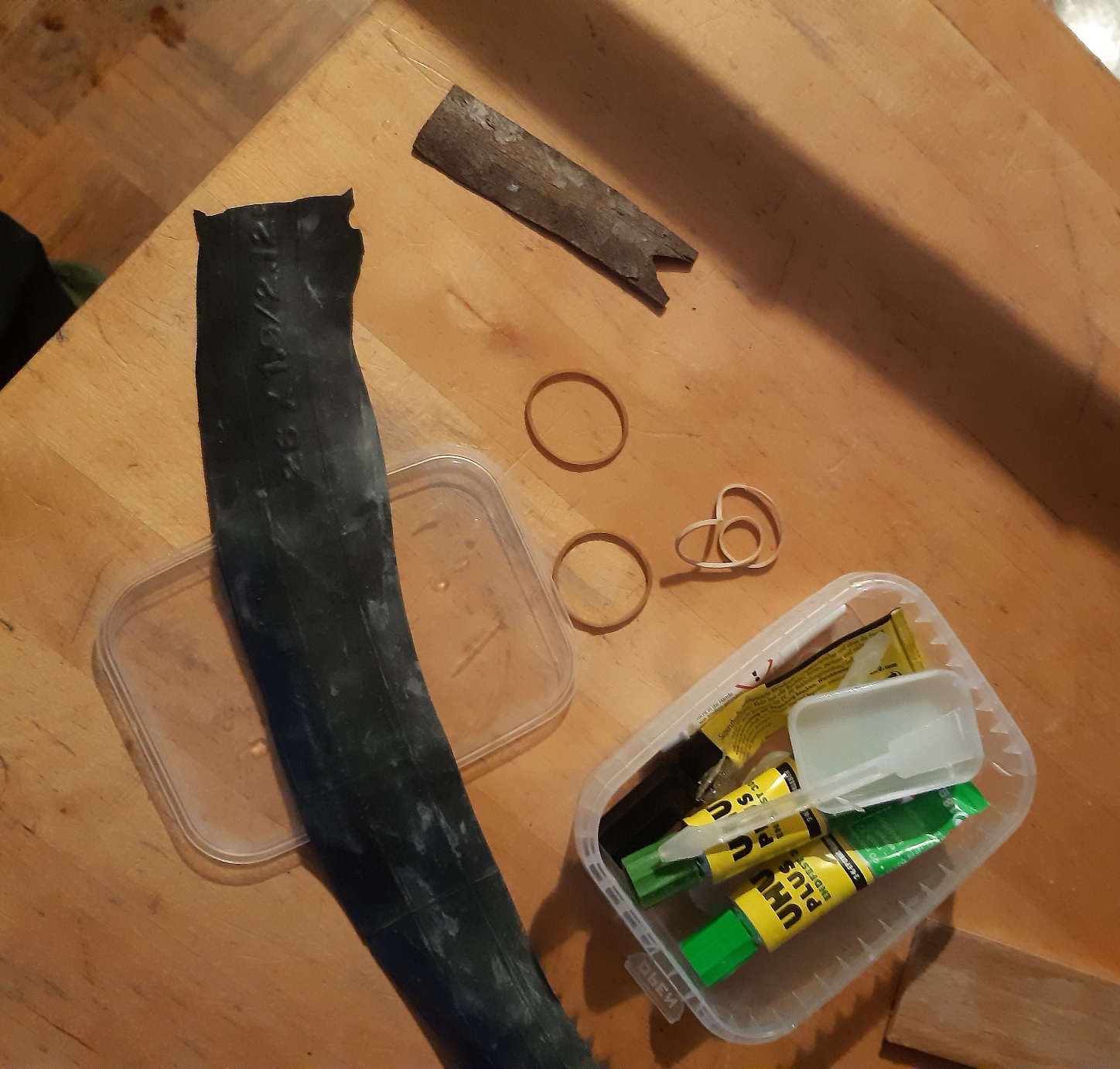

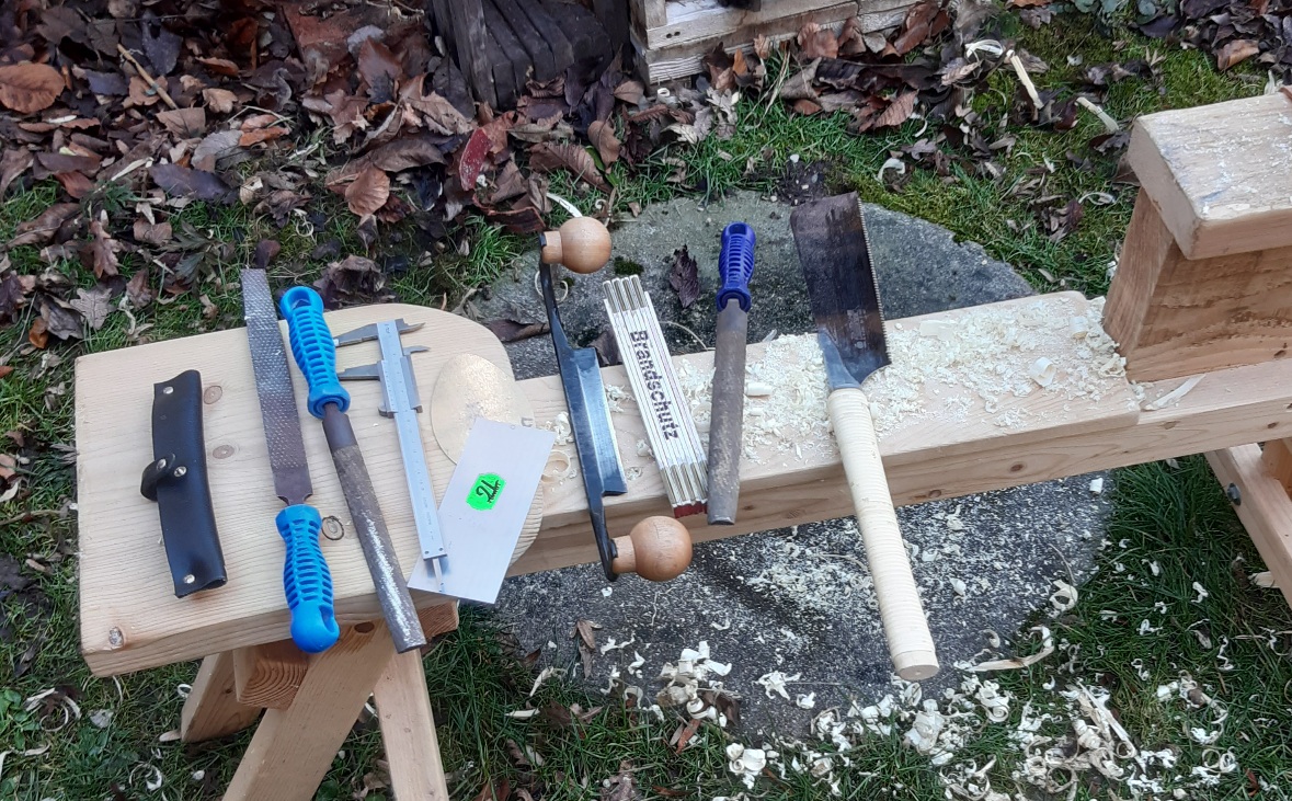

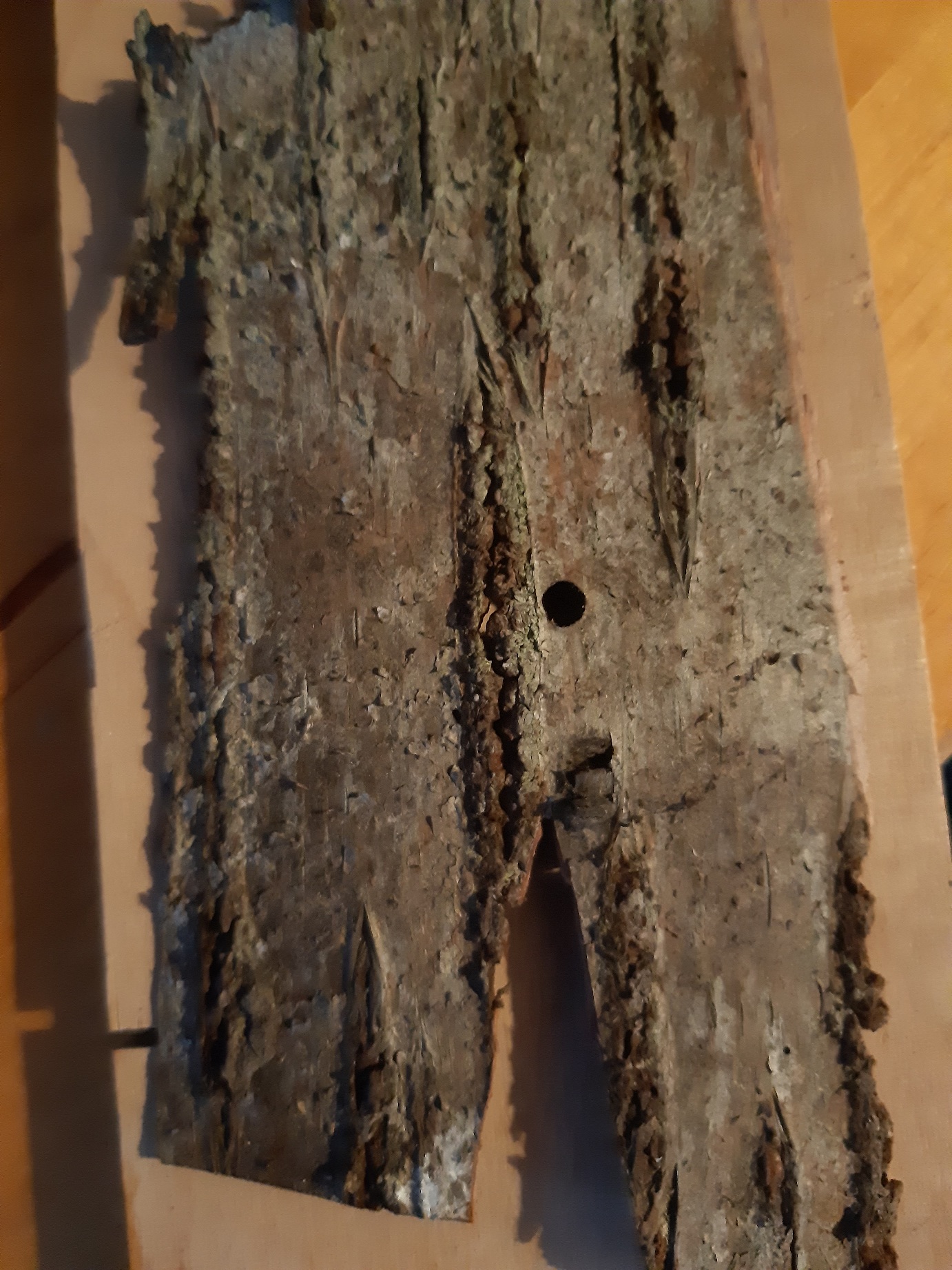

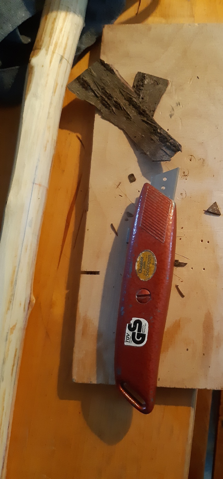

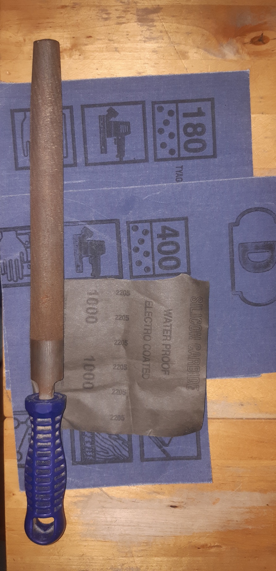

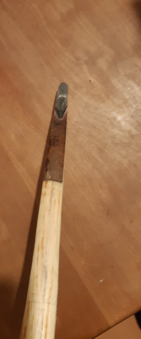

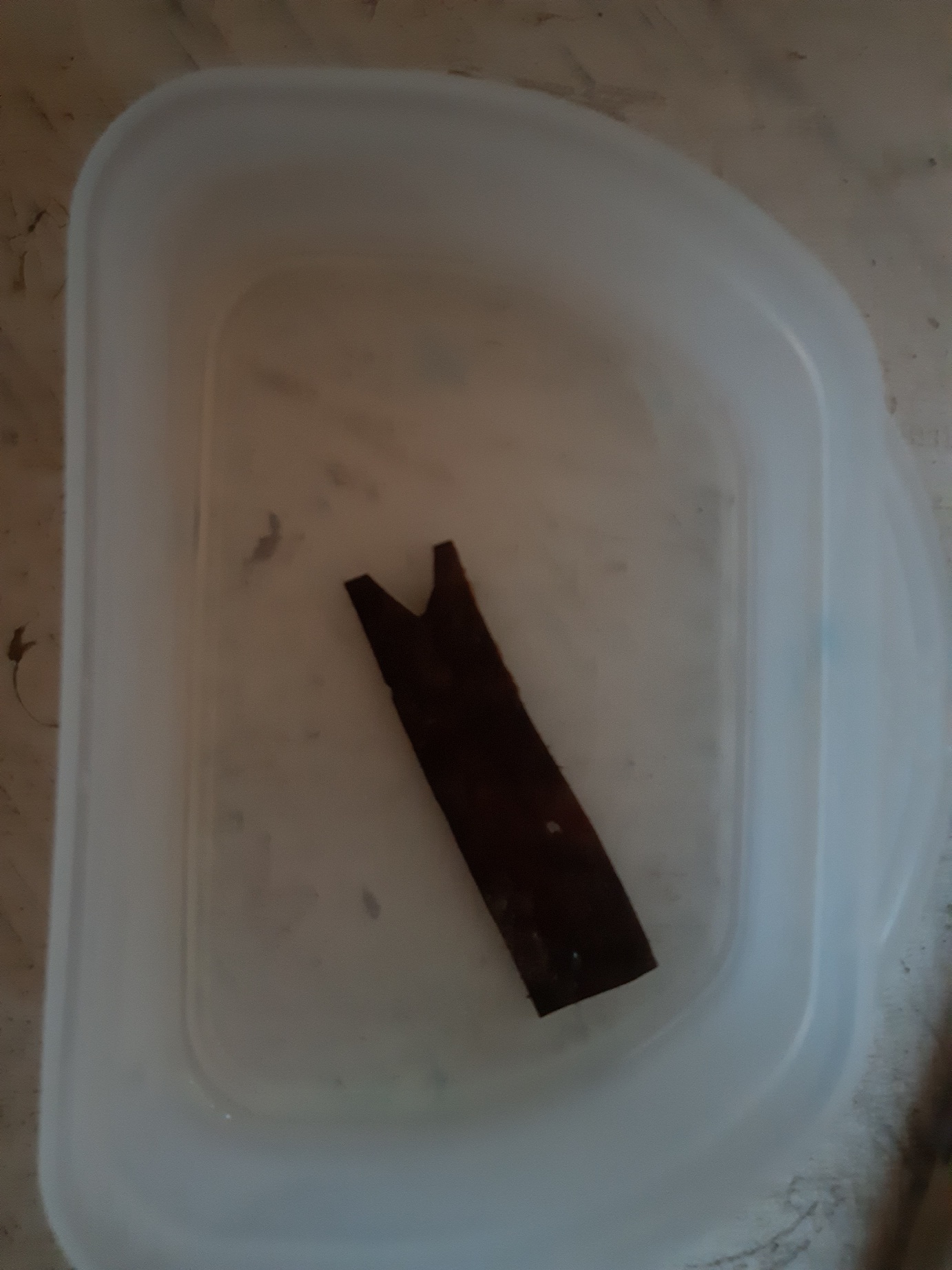

Heute mal die Kirschrinde hergerichtet. Das erste Stück ist gleich eingerissen. Deswegen einmal kurz in kochendes Wasser geworfen und mit Gummis aufgeschnappt und so ein paar Stunden beim bearbeiten mit trocknen lassen.
Dann die Totäste ausgepult. Das sind zwei größere beim anderen wa gibt es noch einen der etwas kleiner ist.

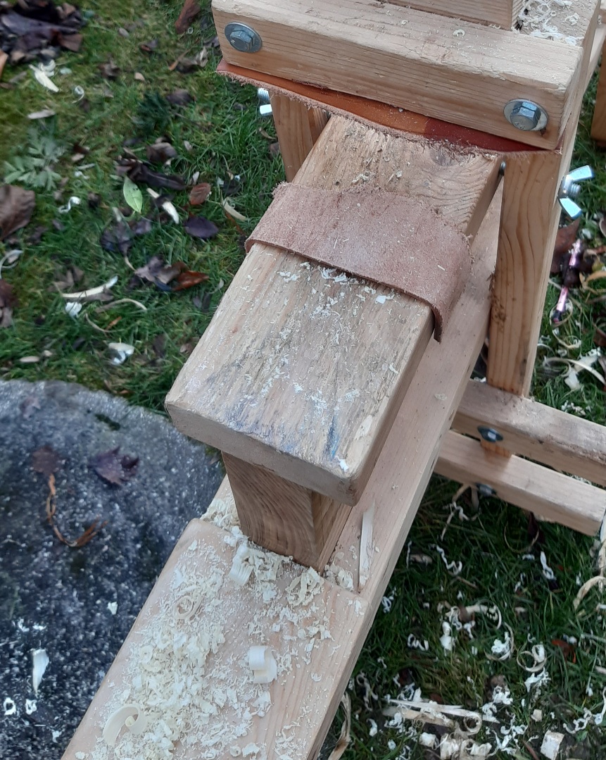

Anschließend noch etwas dickeres leder auf der schnitzbank befestigt. Es geht jetzt wesentlich besser aber irgendwie bin ich noch nicht zufrieden. Die alte war besser aber ohne unterstand hat sie nicht allzulang gelebt.
Dann hab ich das Profil mal grob ausgearbeitet. Die Tips werden nach der kleberei noch fertig gemacht.
Werkzeugbild wird nachgereicht.

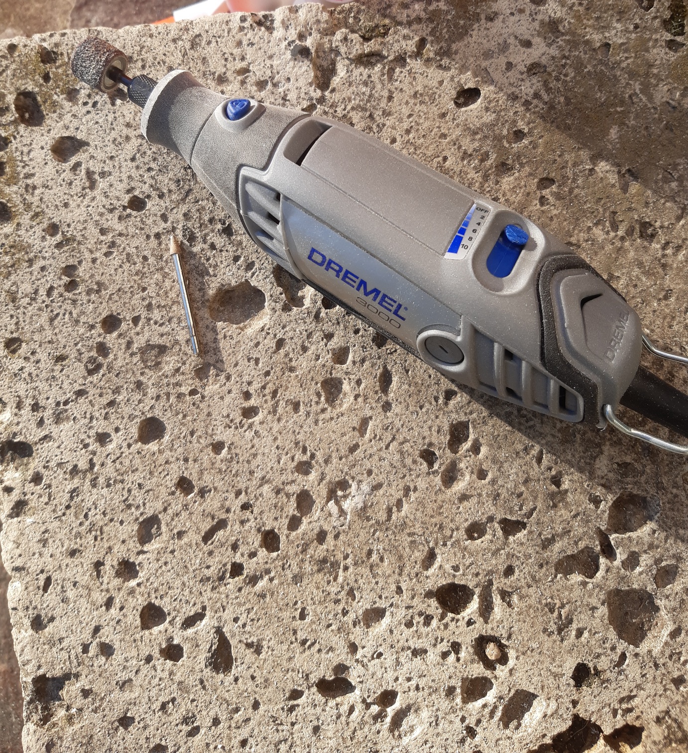

Vorderansicht: Seitenansicht Dann ist mir wieder eingefallen,dass ich einen Dremel habe. ( Verwende ich leider viel zu selten
meist schläft die Familie noch wenn ich Zeit habe zum bogen bauen
) also die Totäste und Äste am bogenprofil noch etwas nachgearbeitet.
Vorm Kochen für das Abendessen noch geschwind die Kirschrinde mit epoxi aufgeklebt. Würde ich eigentlich mit weißleim machen aber wegen der Macke...

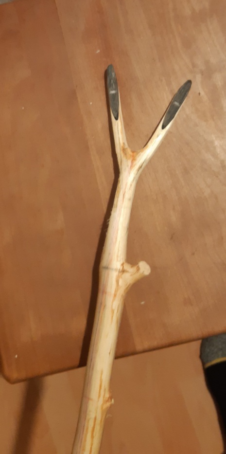

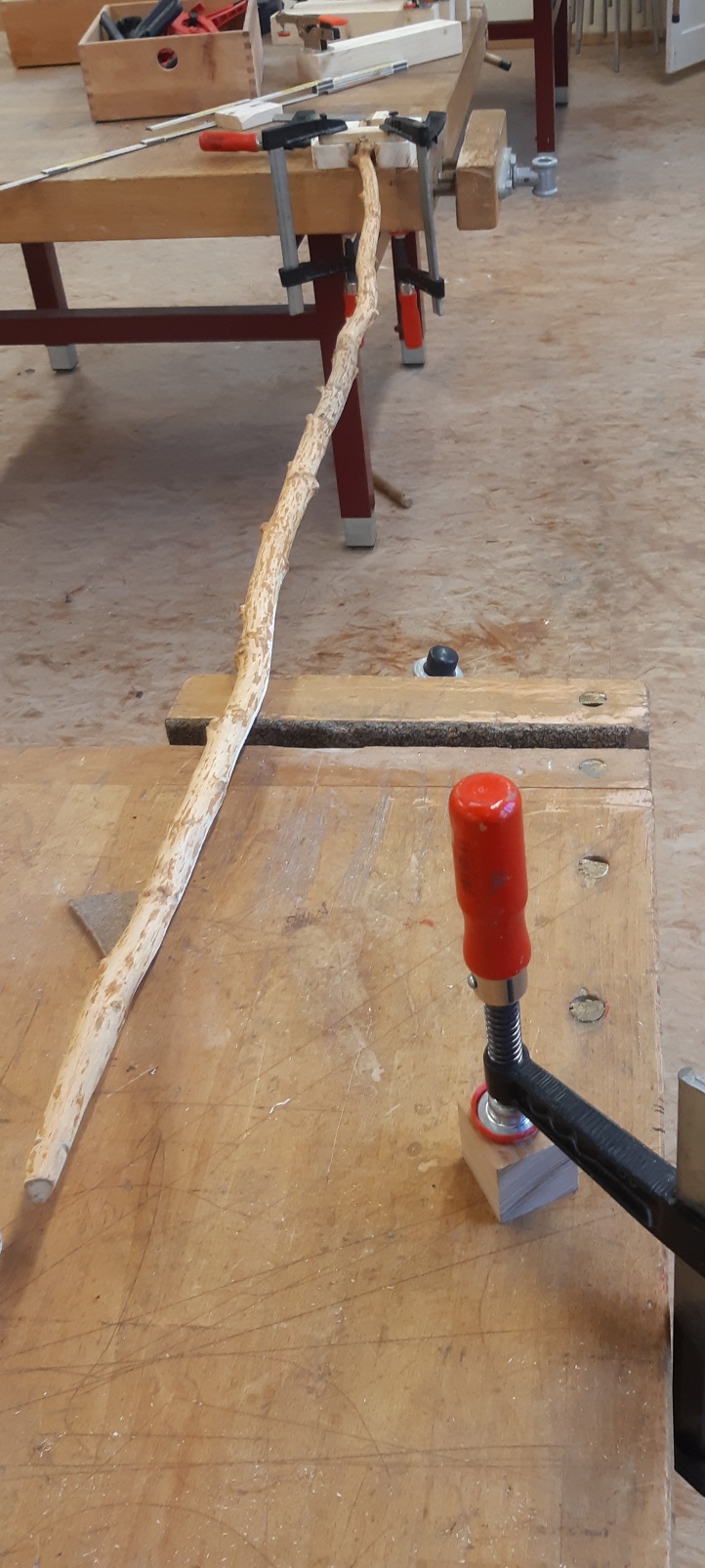

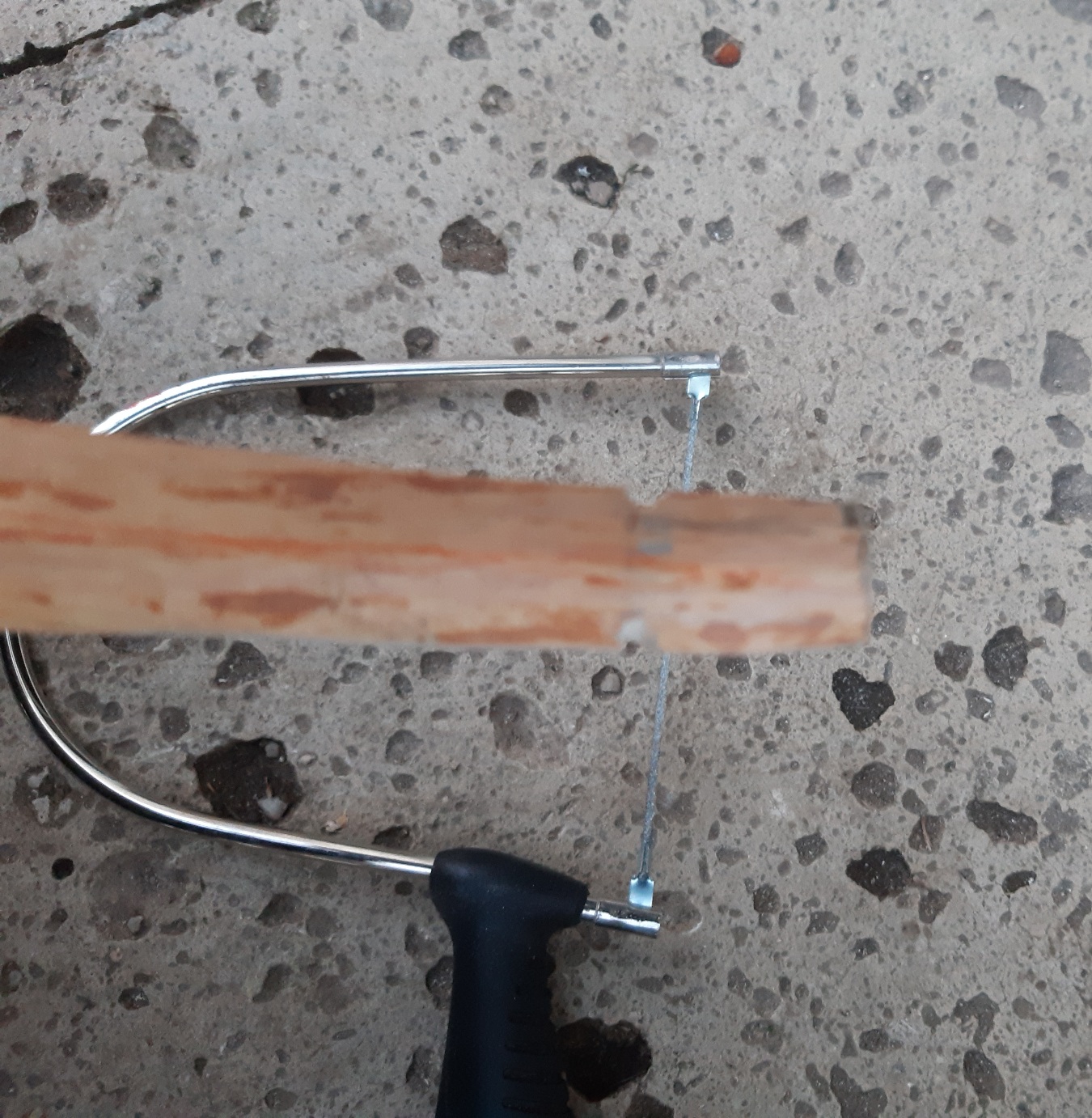

Die Quitte ist nun auch endlich trocken. Mittellinie passt noch. Habe grob die Breite des dünneren wa auf das dickere übertragen und schon mal grob ausgearbeitet. Dann schonmal grob die nocken eingeschnitten, da muss ich morgen nochmal ran.
Etwas Kopfschmerzen machen mir die über 22cm Reflex am dünneren Ende und der nicht ganz ideale sehnenverlauf. Hier noch das fehlende Werkzeug.

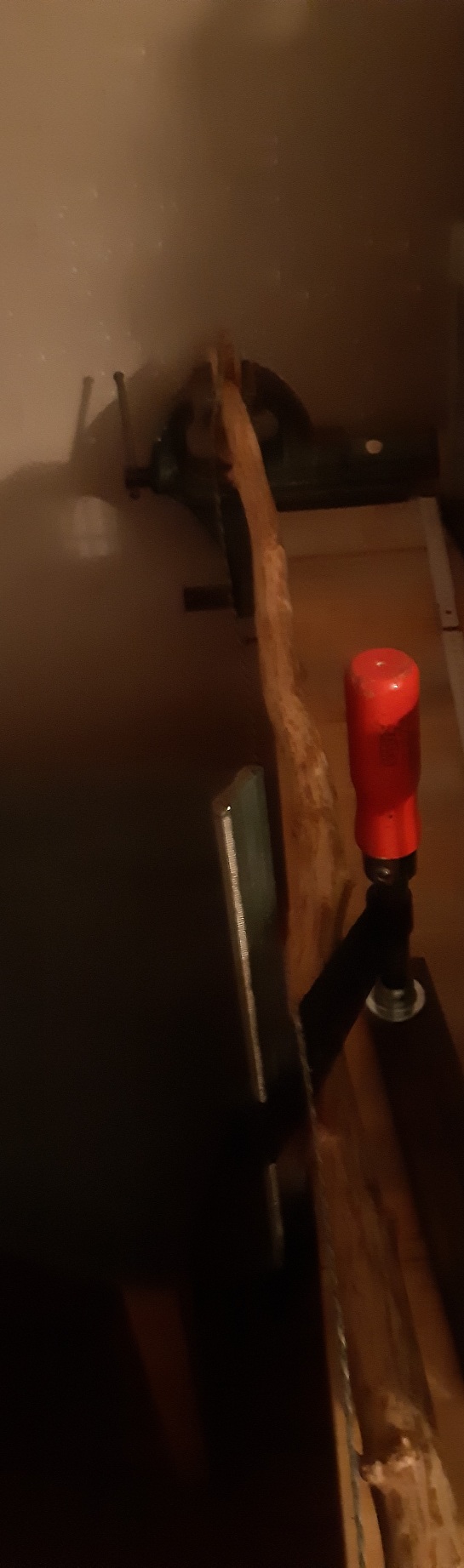

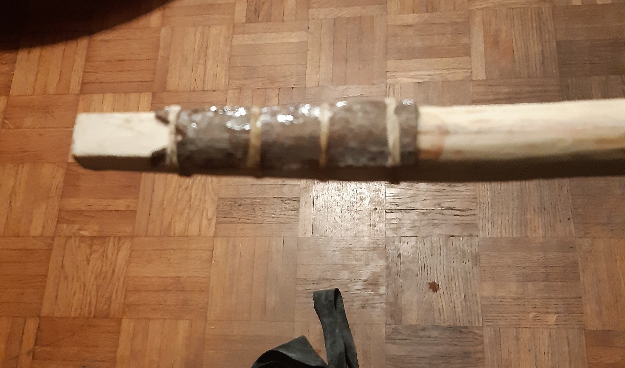

Heute früh das Horn an den Übergängen ganz fein geschliffen die Seite mit der Kirschrinde nochmal angepasst und mit epoxi geklebt.
- Beiträge: 6785
- Hat gedankt: 274 Mal
- Hat Dank erhalten: 402 Mal
Re: Saplingbow 16, Michel in der Hütte, Bergulme, Quitte
Wo liegt denn der Knick, sieht fast nach der Mitte aus? Also sind es nur 11 cm Reflex. Wenn's nicht die Mitte ist, mach's einfach zur Mitte und bau eben etwas stärker asymmetrisch, wäre so meine IdeeMichel in der Hütte hat geschrieben: ↑27.01.2024, 21:30 Etwas Kopfschmerzen machen mir die über 22cm Reflex am dünneren Ende und der nicht ganz ideale sehnenverlauf.

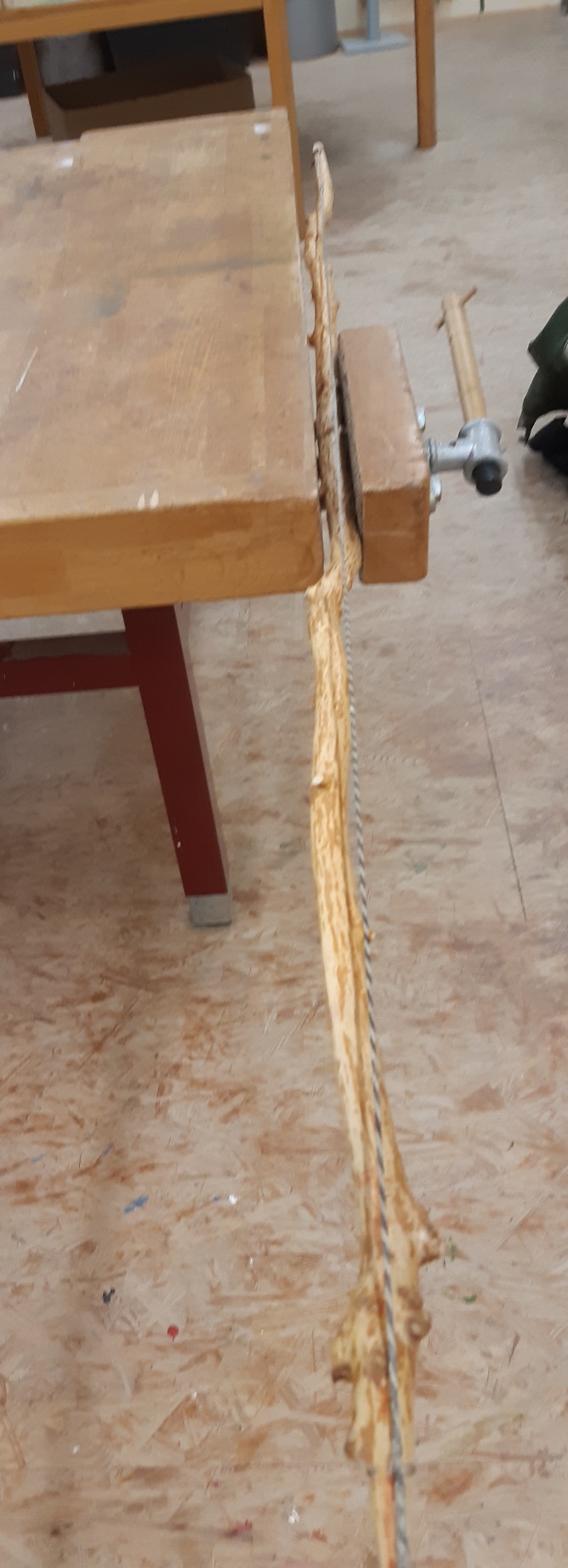

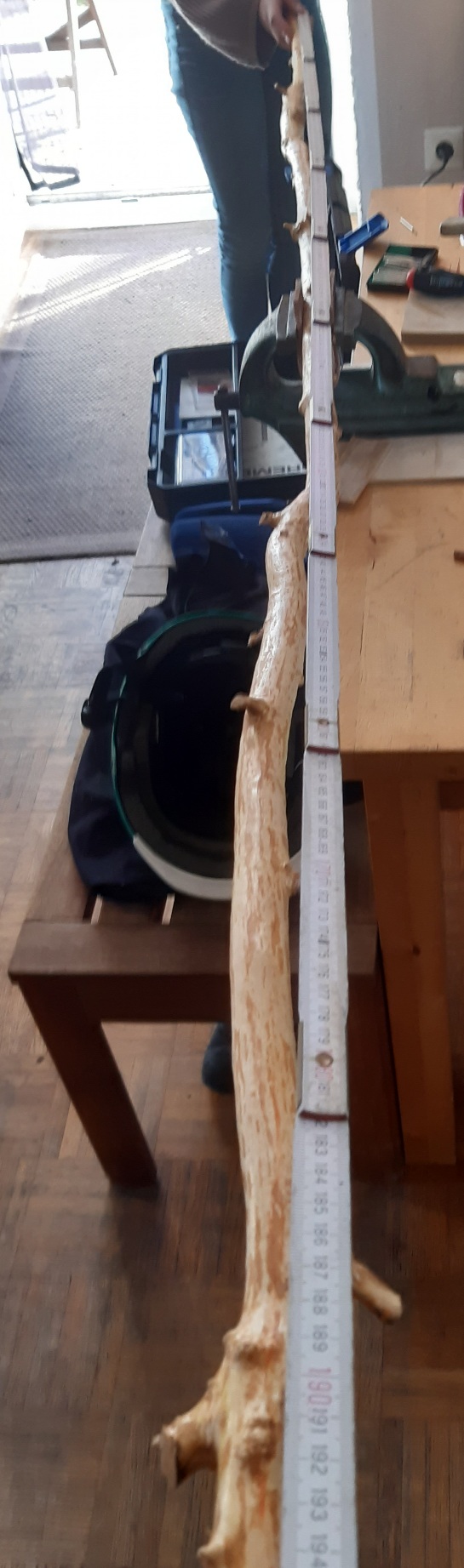

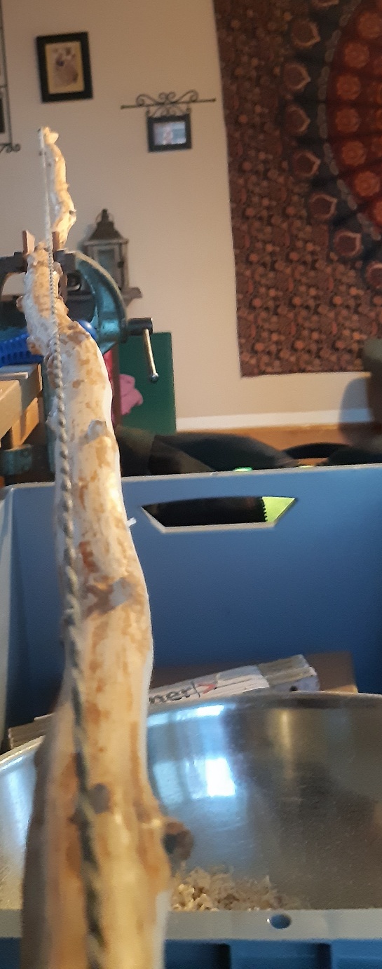

Stimmt sind 11cm Reflex überden Rücken gespannt. So wie der Bogen jetzt da liegt dreht sich eine Seite sehr stark. Und die andere dreht sich in die gleiche Richtung.
Ich habe mal angetillert sehe aber keine Chance ihn so in den Griff zu bekommen ich drehe ihn etwas und dämpfe ihn wahrscheinlich zweimal ( einmal im Griff einmal an der Nocke) dann sehe ich eine Chance.
Der aktuelle sehnenverlauf:

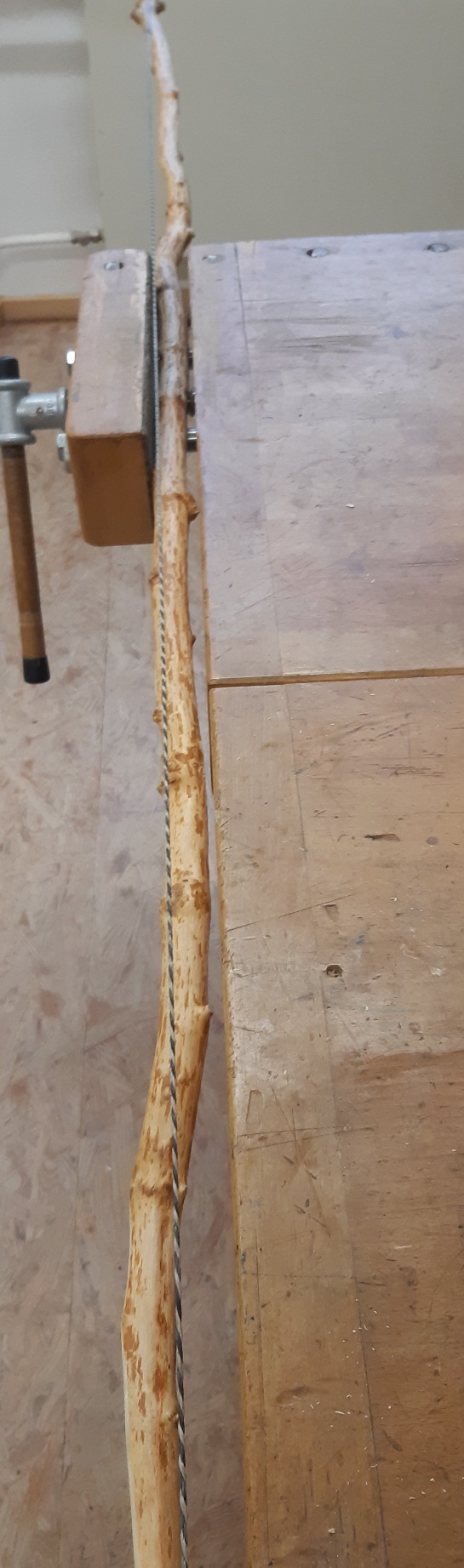

Quitte heute das 3. Mal gebogen.
1. Biegung
2. Biegung Knapp daneben
3. Biegung heute Ergebnis ist noch unklar
Ulme hat sich auch weiterentwickelt und schon eine sehne bekommen. Bilder folgen noch.
1. Biegung

Neuer ist stand Quitte nach dem biegen.
Beide Bögen schaffe ich auf keinen Fall. Mir rennt gerade die Zeit davon. Muss am we arbeiten. Und nächstes Wochenende bleibt nur der Samstag. Ich denke es wird ein einfacher quittenbogen. Wenn es einer wird
für den anderen habe ich zuviele Details geplant die ich nicht verwerfen will.

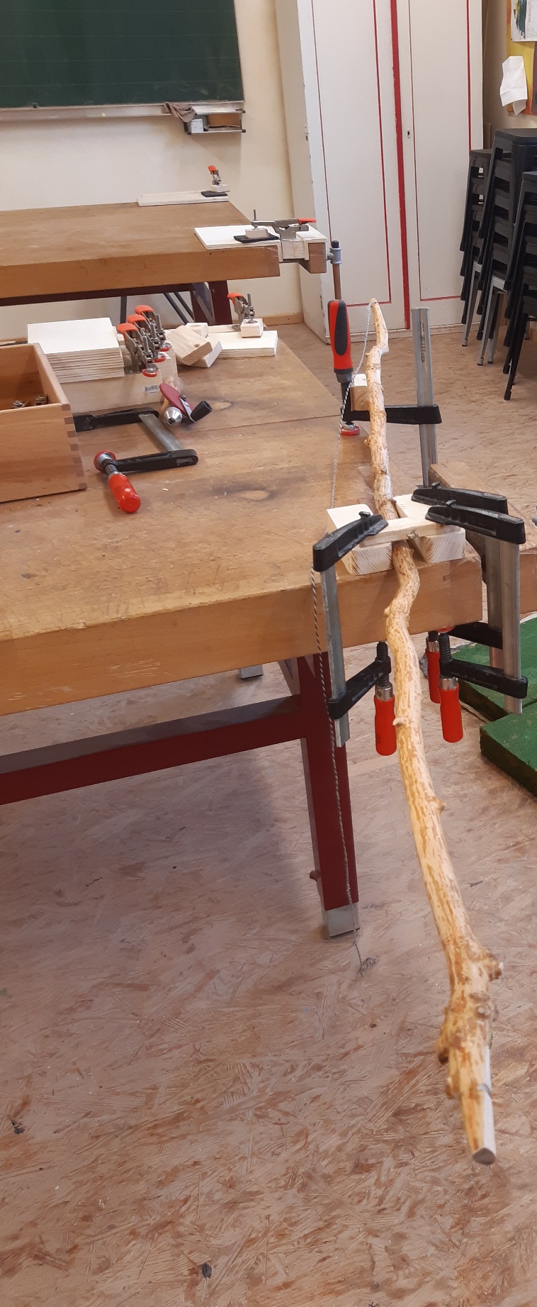

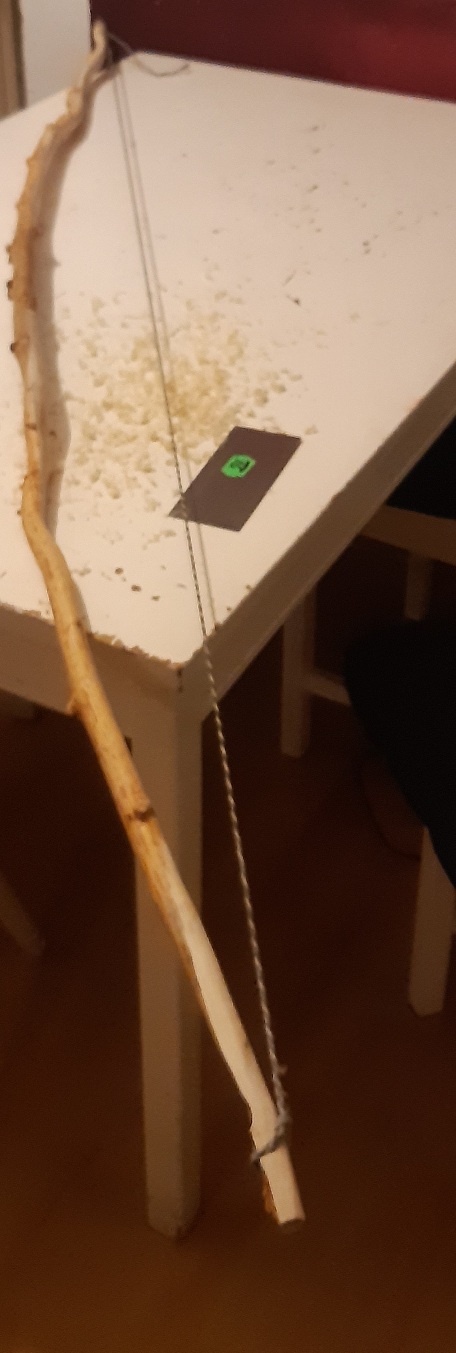

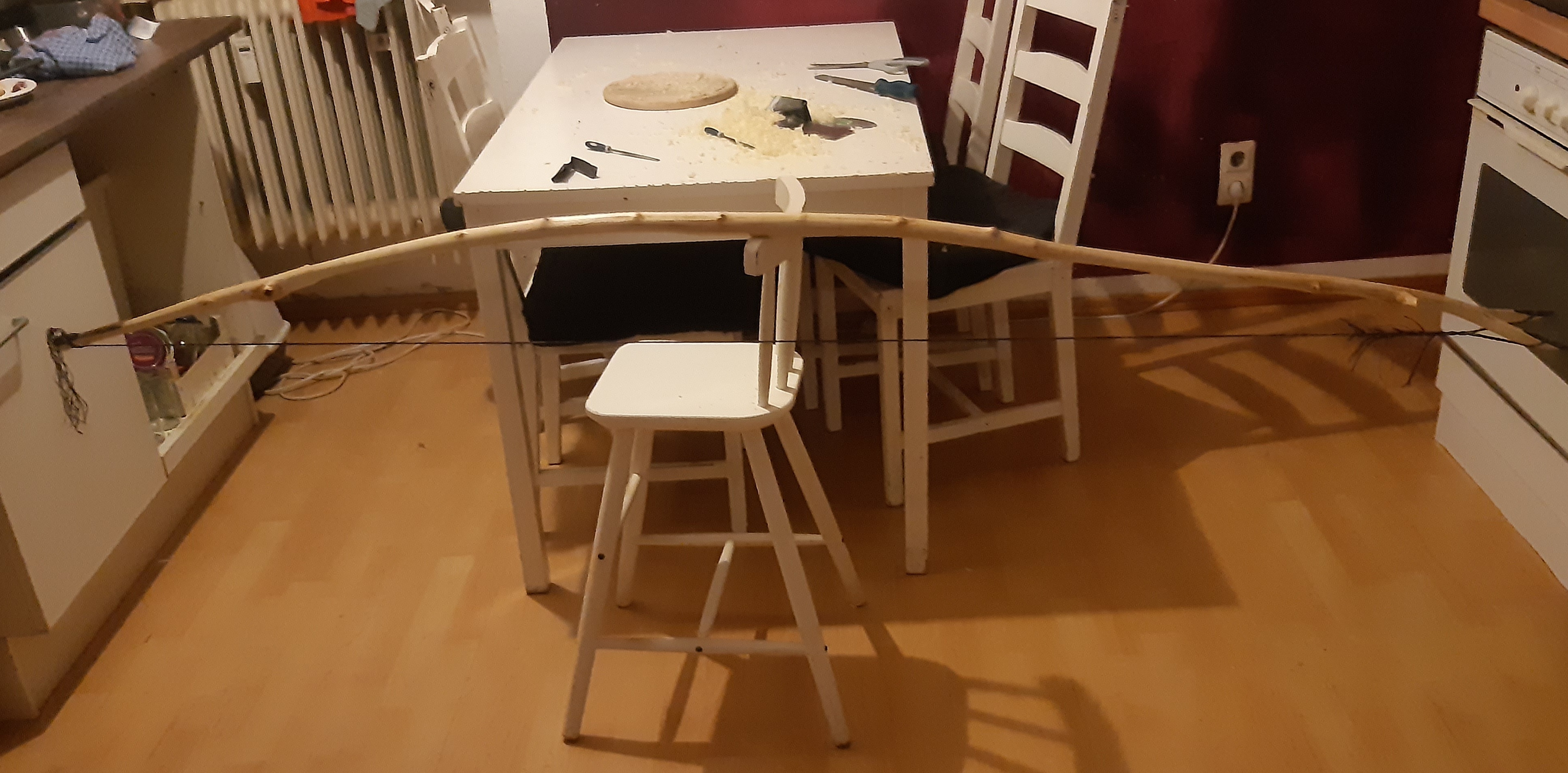

So die Quitte gestern nochmal auf 180cm ntn gekürzt.

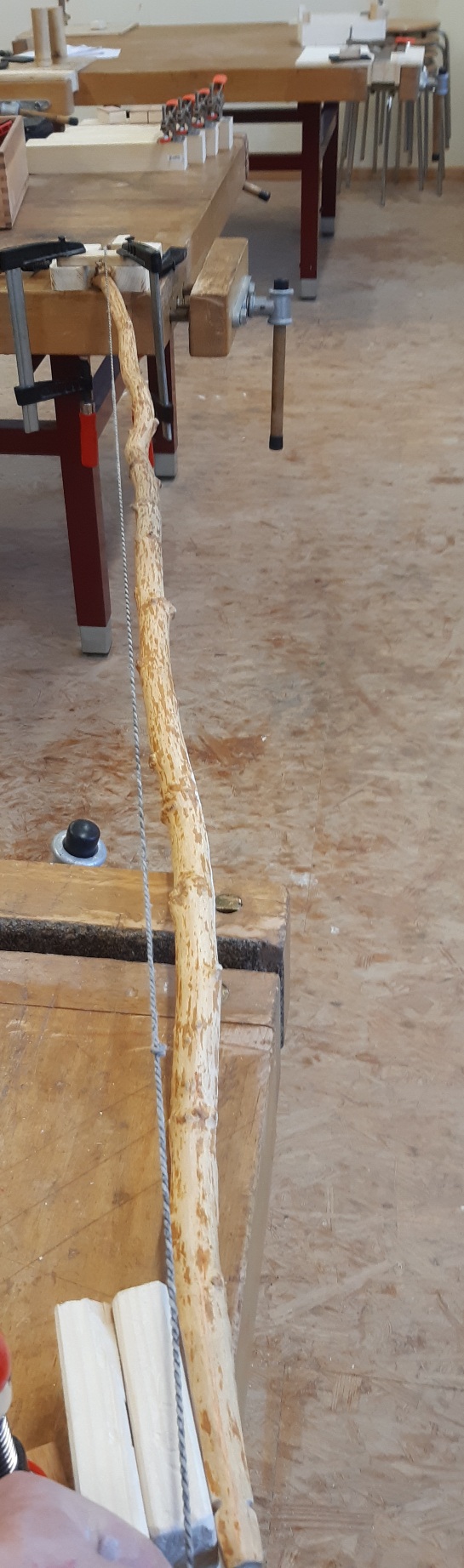

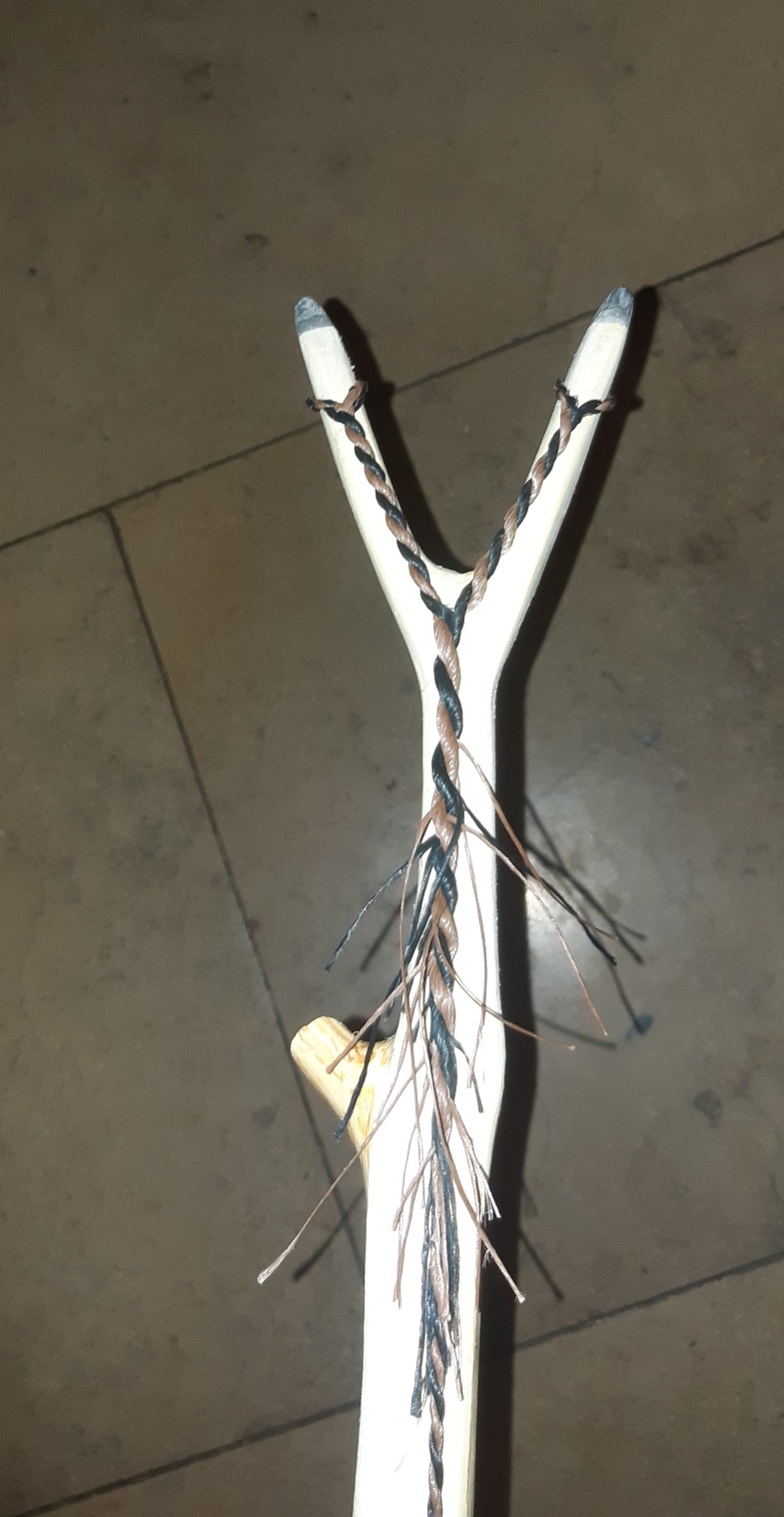

Heute früh um kurz nach vier. Noch nicht ganz auf standhöhe. Sie hat leider eine ziemliche Schwachstelle vom ersten Versuch Sie auf standhöhe zu bekommen. Das Zuggewicht ist unterirdisch. Also entweder scheiß tiller und Versuch sie irgendwie auf 30 zu ziehen aber selbst dann die frage ob 30# zu erreichen sind. Oder gleich nochmal 20cm kürzen und versuchen sie besser aber wahrscheinlich auch nicht perfekt hinzubekommen? Bis jetzt war sie gut zu dämpfen aber wg. Knubbeln und Ästen viel mit der Raspel zu bearbeiten. Auf alle Fälle jetzt mal Risse und Totholz mit uhu bearbeiten. Die halbe Standhöhe war mein Kriterium, um diese Schritte einzuleiten. Werde mir den Strauch nochmal anschauen ob ich da nochmal einen probieren kann. Hier die sehne für die Ulme. Der Spleiß ist ziemlich dick geworden da ich die Ohren aufgefüttert habe. Es ist eine 12 Strang b55 sehne. Am Spleiß sind es 24 Strang. Ein bisschen würde sie sich schon biegen. Mal sehen ob ich dieses Wochenende noch zu irgendwas komme.

Mache ich. Ich hoffe sie wird was.

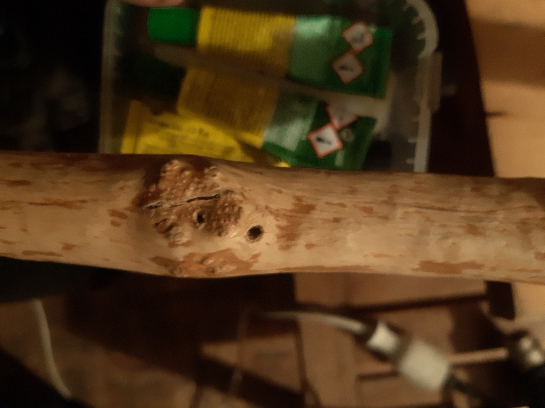

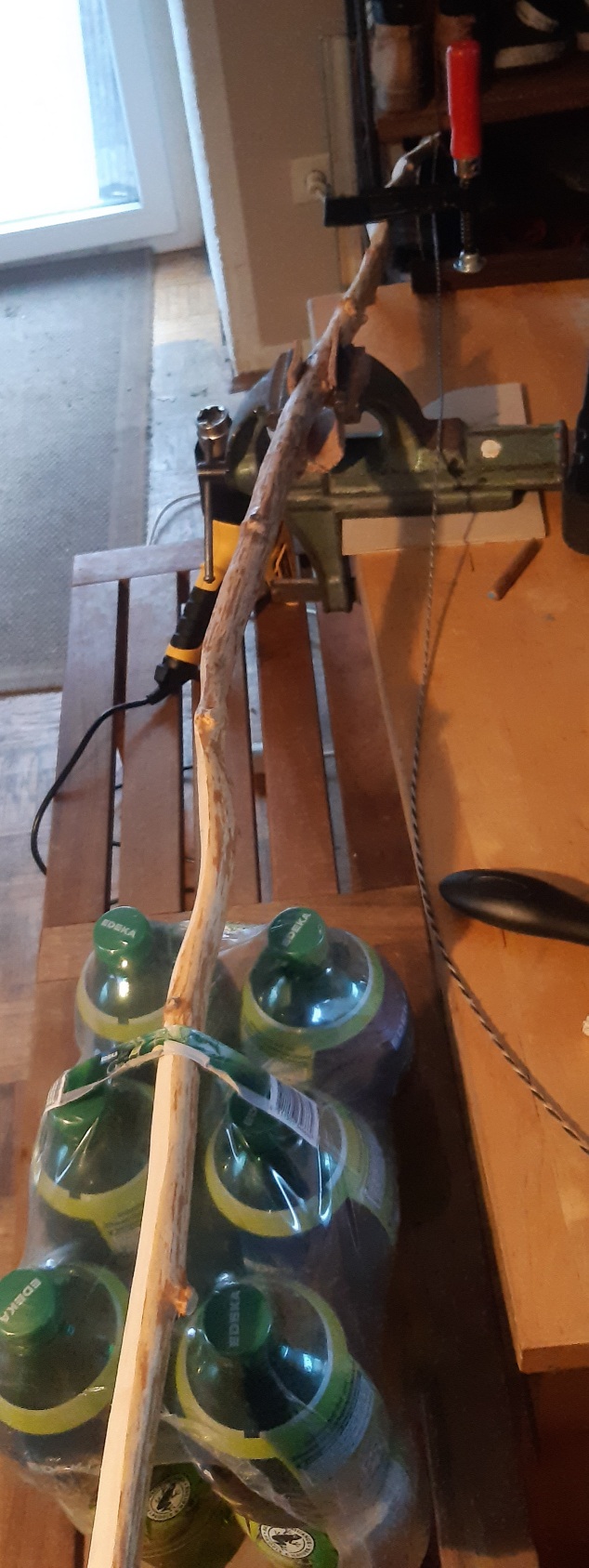

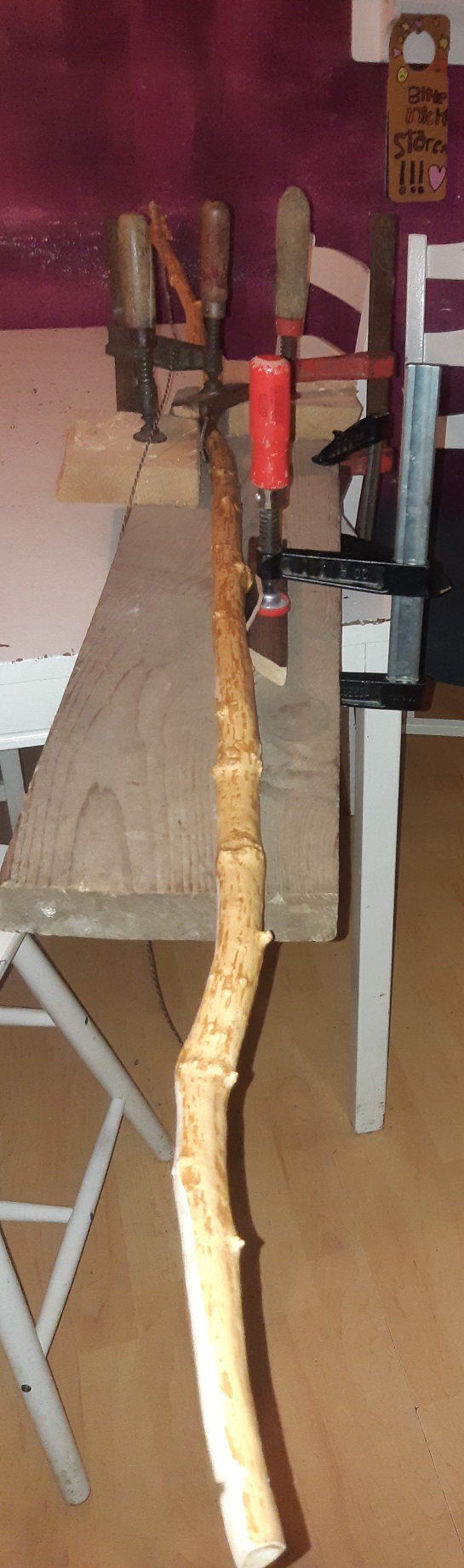

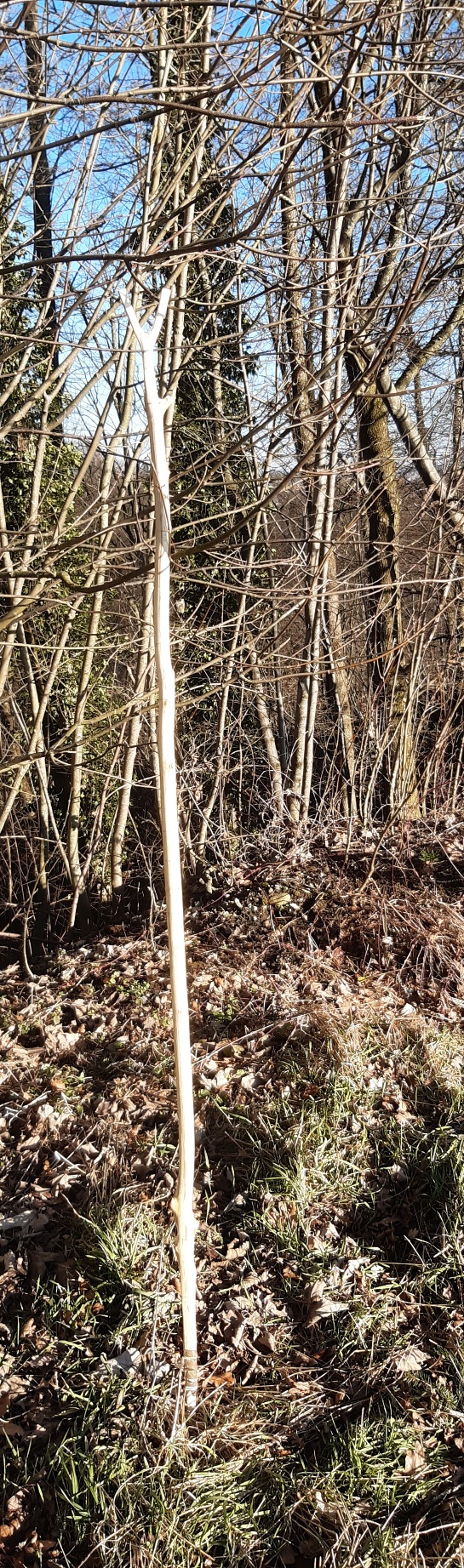

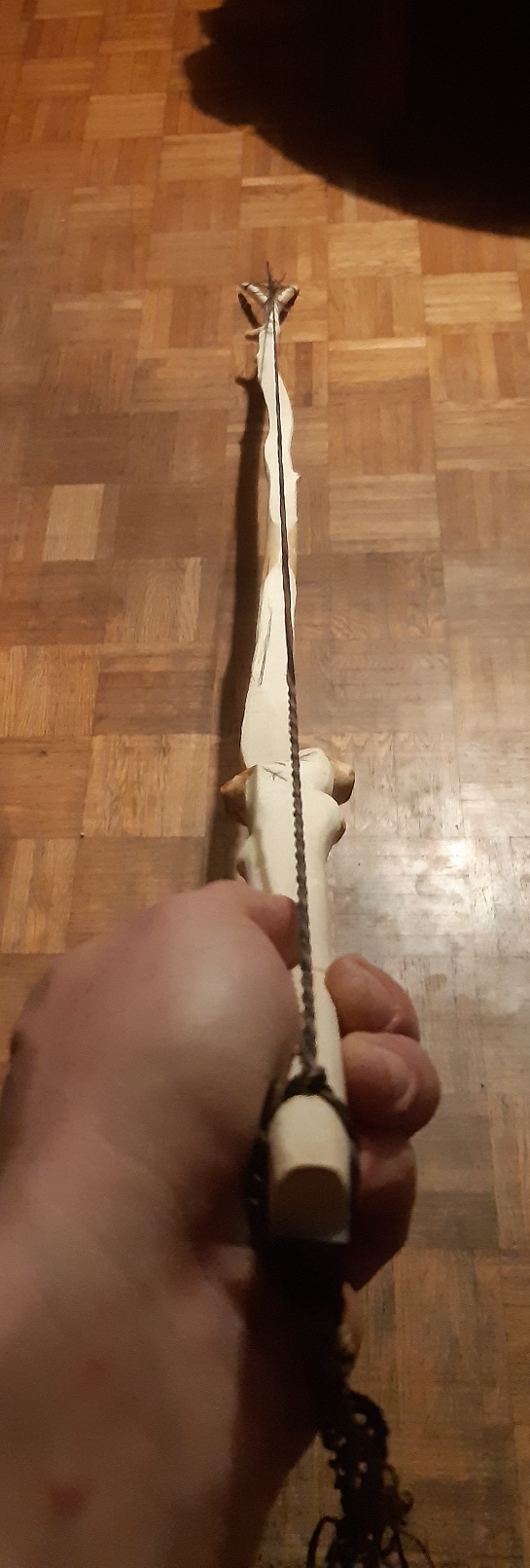

So jetzt habe ich doch noch ein bisschen was geschafft:

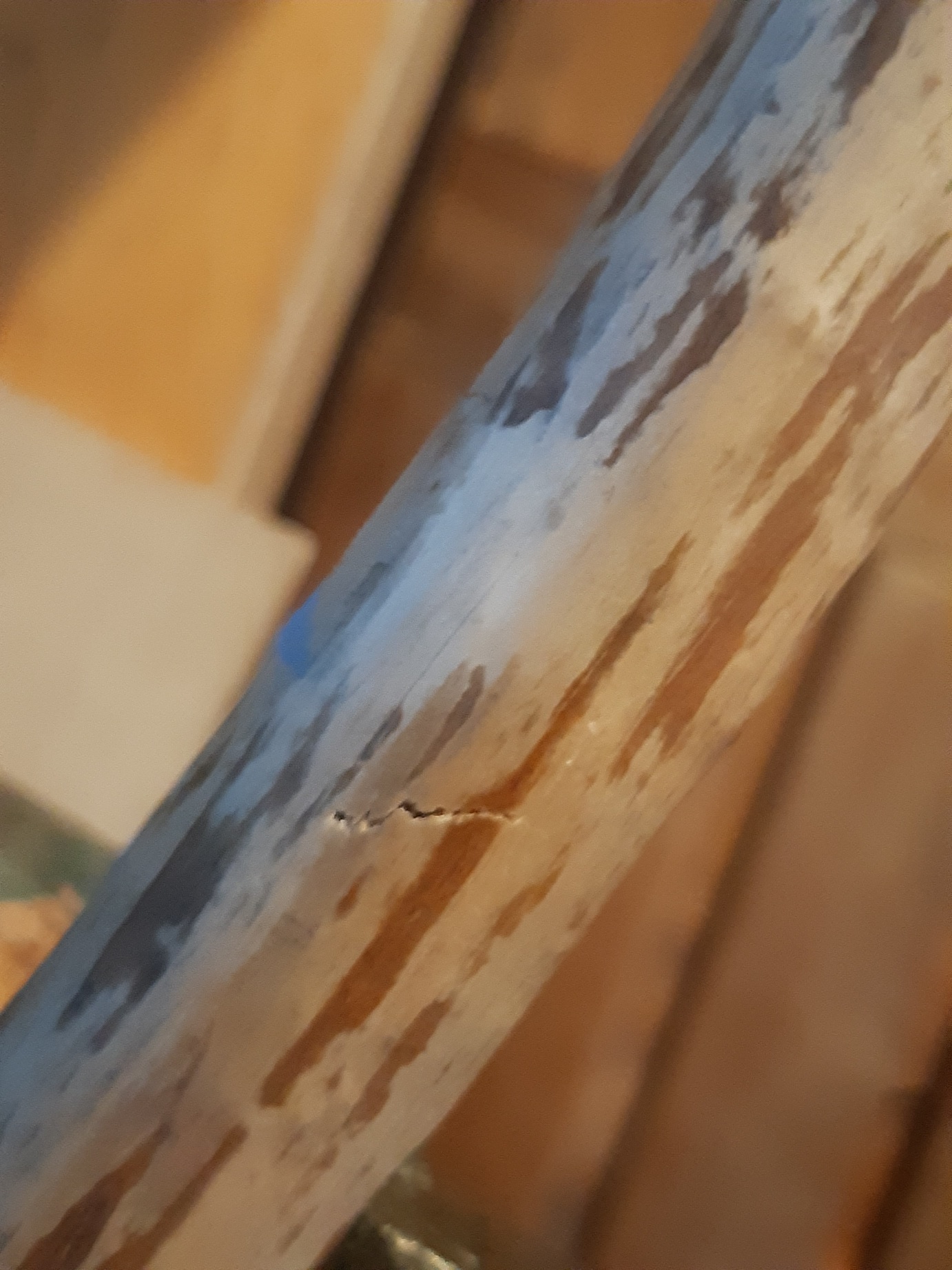

Gestern Abend Totäste und Risse mit uhu 300 gefüllt. Das ist die schlimmste Stelle: Dann gemerkt das die sehnenlage nicht mehr passt. Also heute morgen um 5. Einmal im Griff gebogen und gleich einen Riss eingefangen.
Dann heute Abend nochmal an einem Tipp gebogen und den Riss mit epoxi gefüllt.

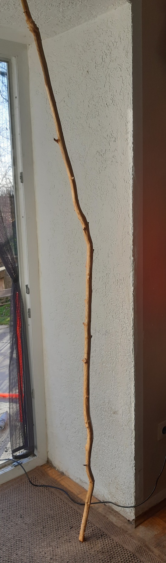

Und weil ich noch zwei Stunden Luft hatte die Ulme bearbeitet.
Auf dem Foto liegt der Ulmenstab nur auf der kannte vom Stuhl und schwebt sonst frei. Das war ein ganz schöner eiertanz besonders weil das Ding so lang ist.
Die sehnenlage passt.

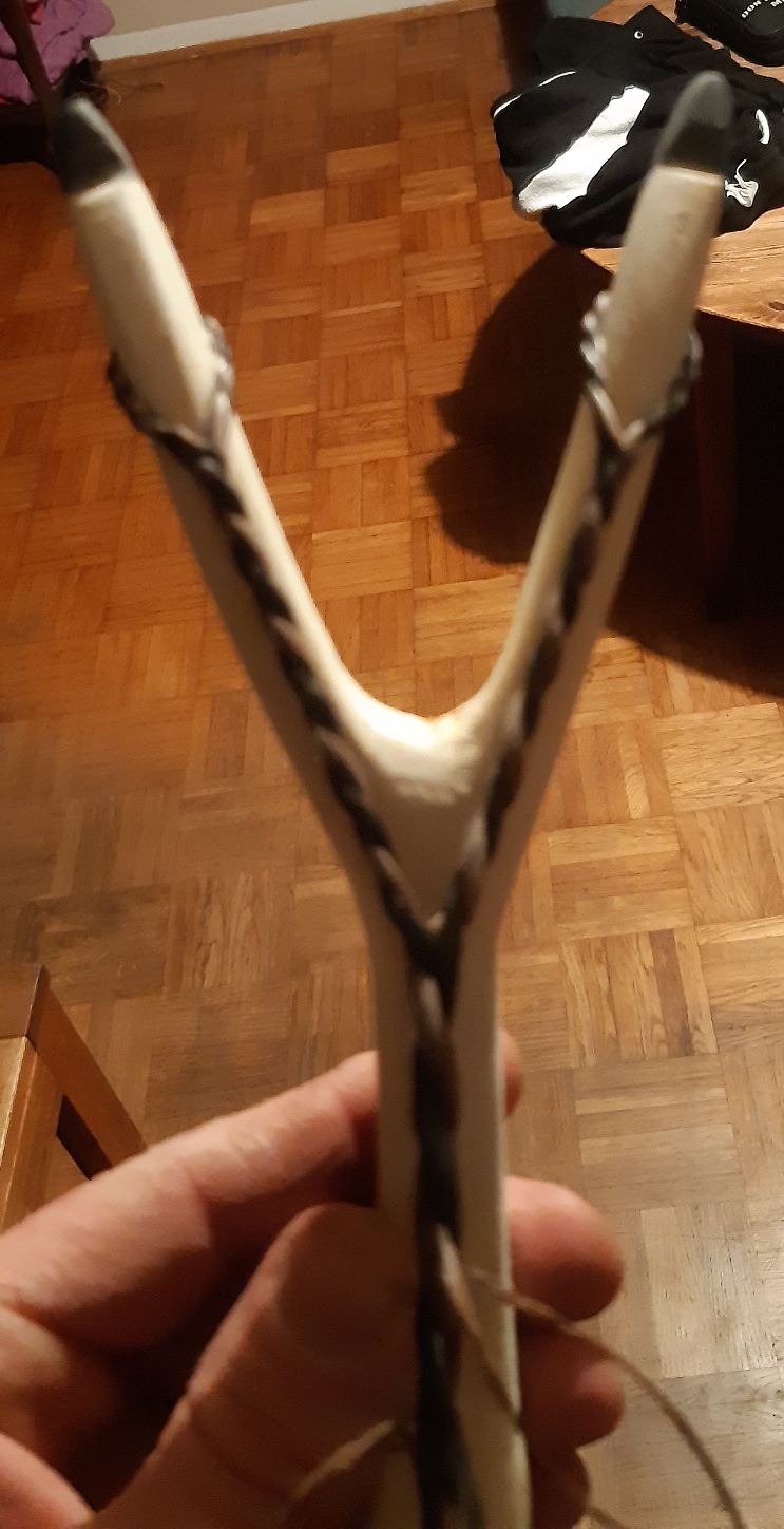

Die linke Nocke muss ich noch etwas mehr abflachen, dass die sehnenöhrchen gleich aufliegen.
Bin bis jetzt ganz zufrieden mit der Ulme
Die „Doppelnocke“ ist saugut!
Ulli
Ulli
Der Weg ist das Ziel
- Beiträge: 6785
Die Doppelnocke sieht witzig aus.

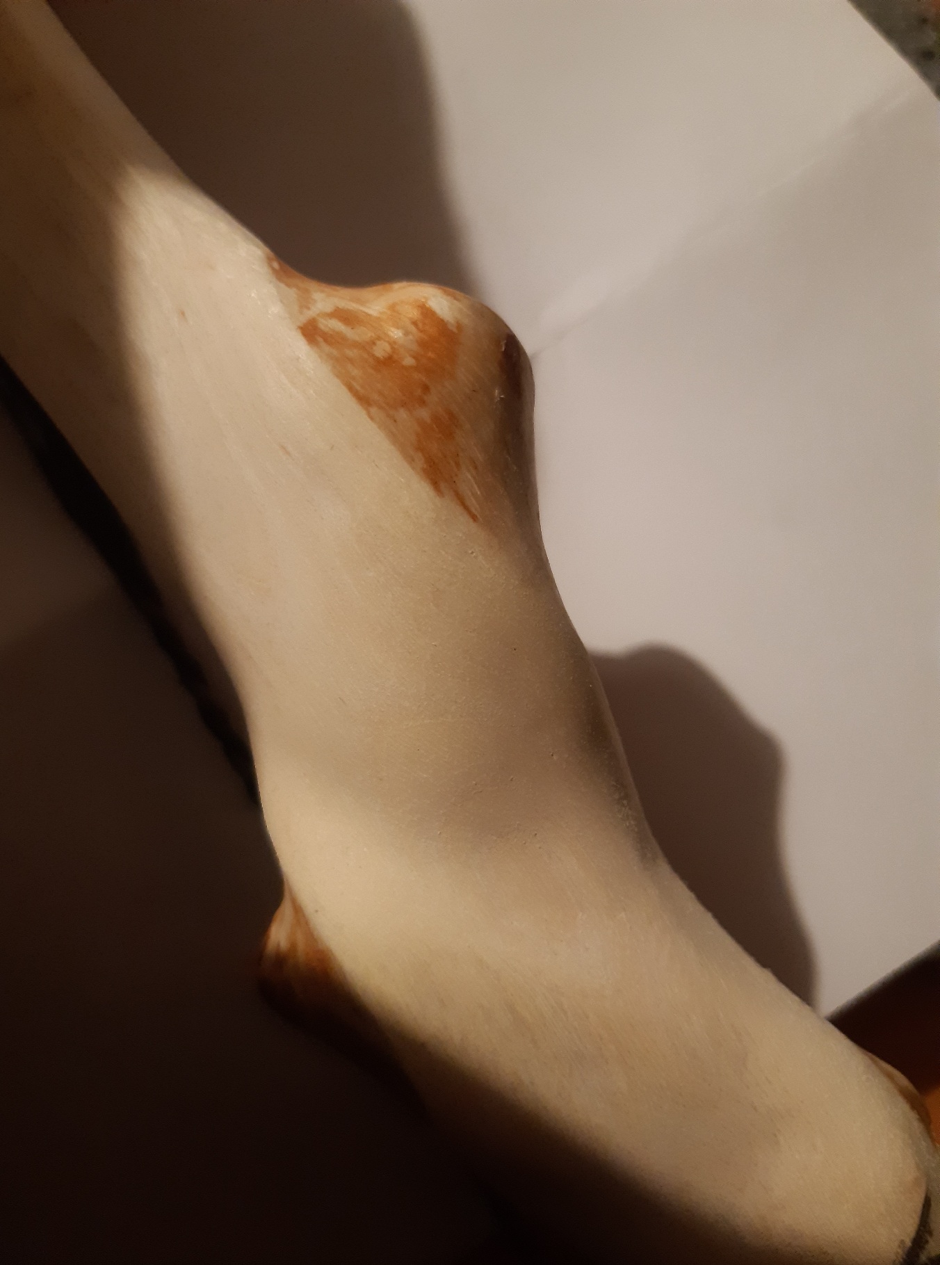

Kleiner Tipp für die Fotos: beim letzten Foto ist der Hintergrund scharf gestellt und die Nocke unscharf. Halte ein Blatt Papier oder sonst was direkt unter das zu fotografierende Detail. Dann kann die Kamera garnicht anders als das Detail scharf zu stellen.
Danke
mal sehen ob das was wird. Und besonders wie er schießt. Danke auch für den Hinweis mit dem Foto das Problem hatte ich jetzt schon öfter.

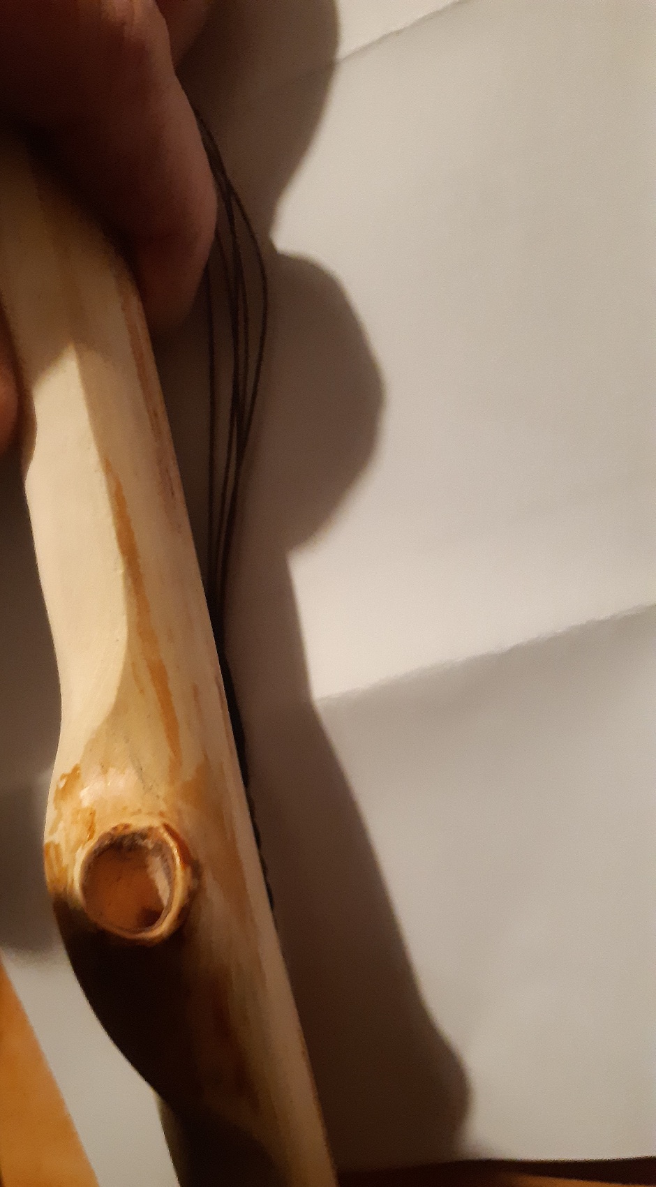

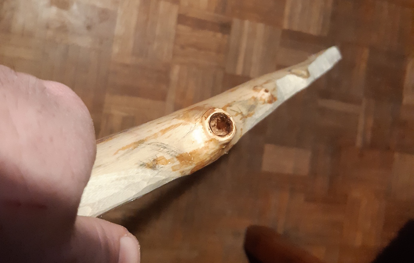

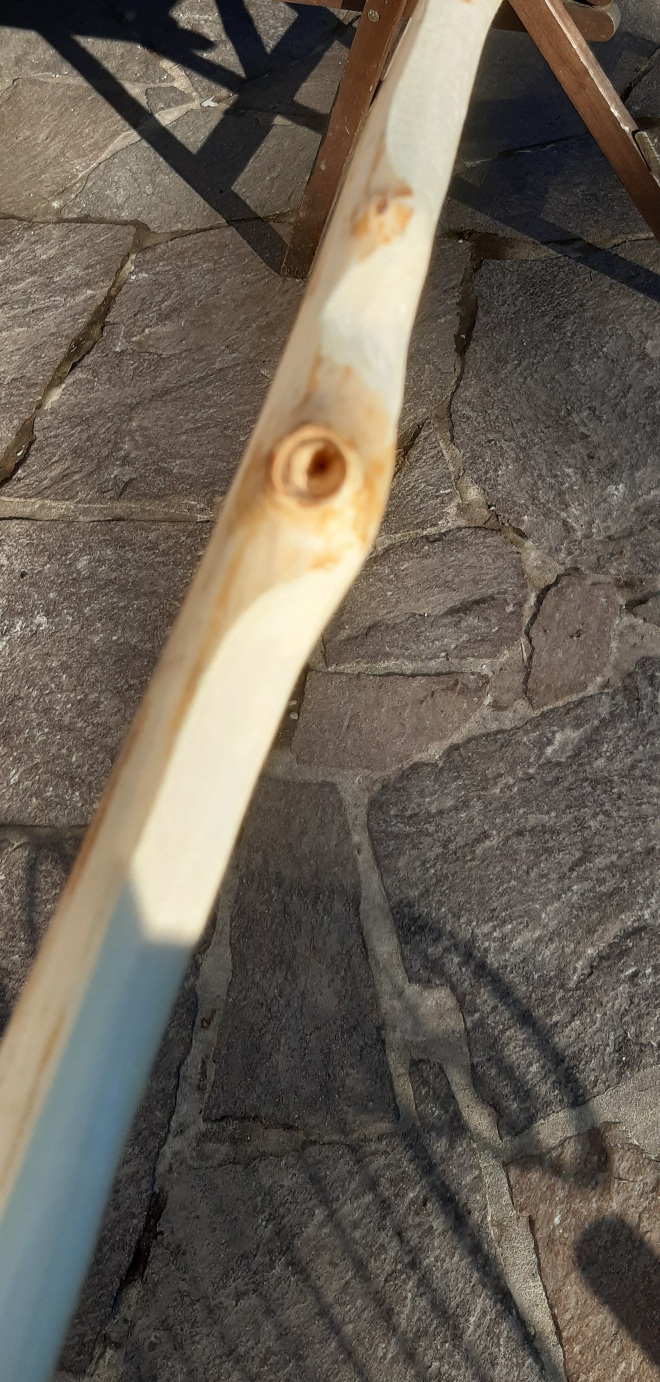

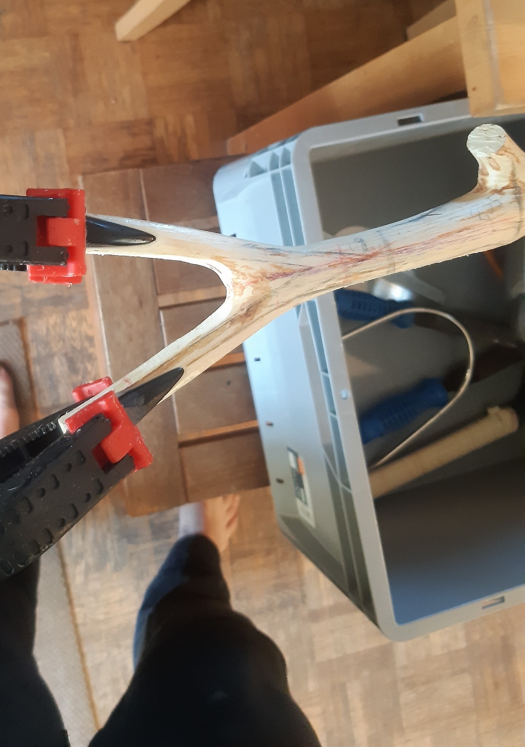

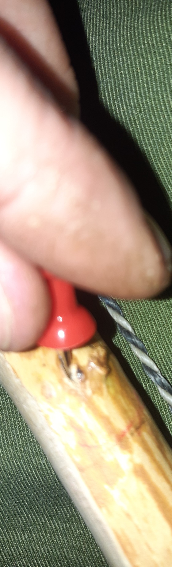

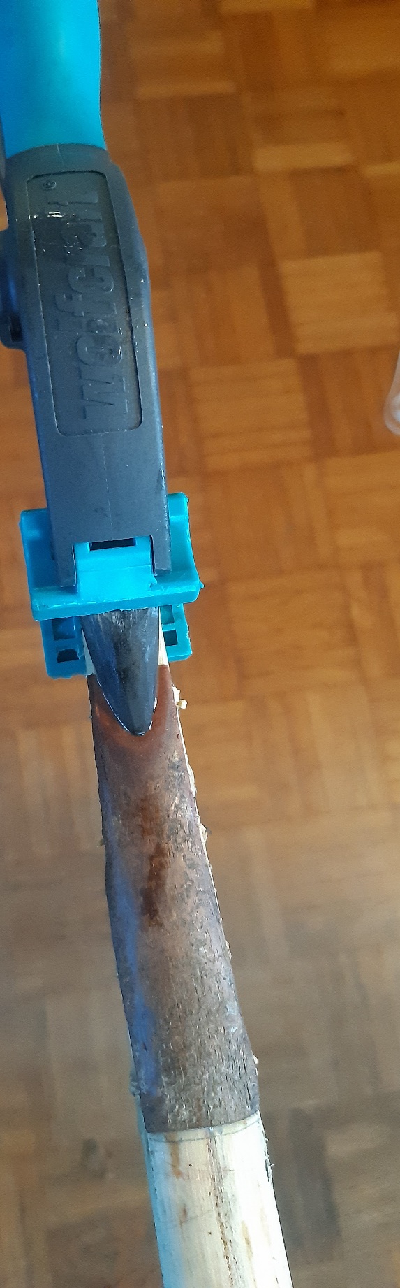

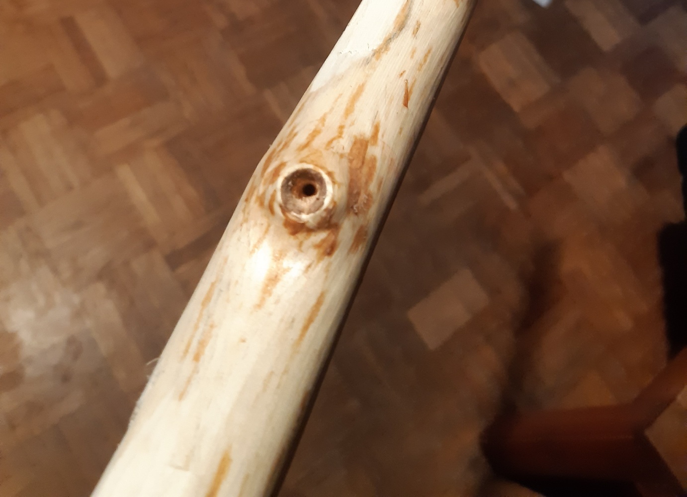

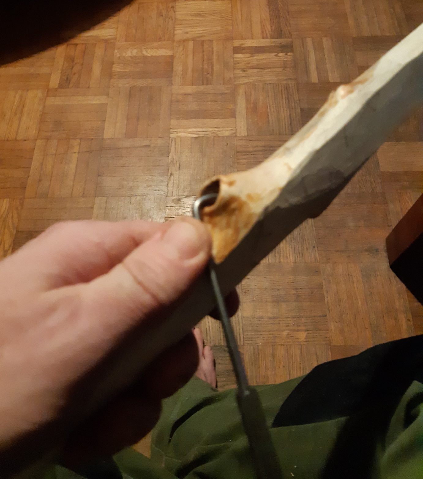

Ich muss euch jetzt noch mal was zu den beiden totästen fragen. Die sind seitlich am bogen und entweder öffne ich sie oder ich lasse sie so steif wie sie jetzt sind? Oder muss ich sie zu dübeln? Am liebsten würde ich sie so lassen. Habe aber Angst das es mich den Bogen kostet. Bin die ganze hin und her gerissen.
Das ist der größere von beiden.
