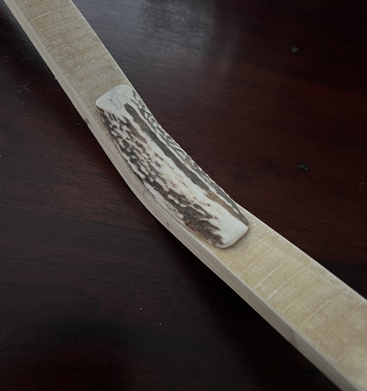

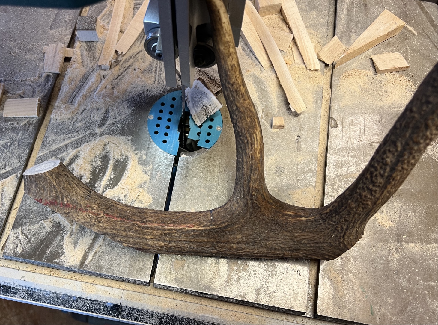

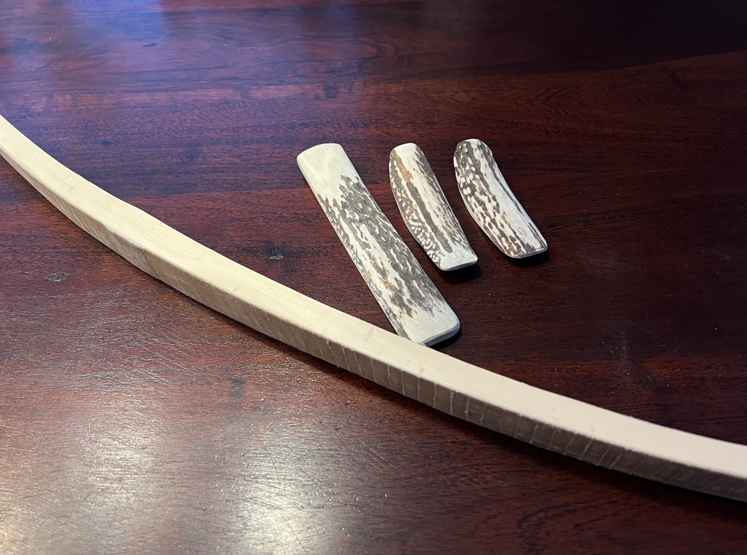

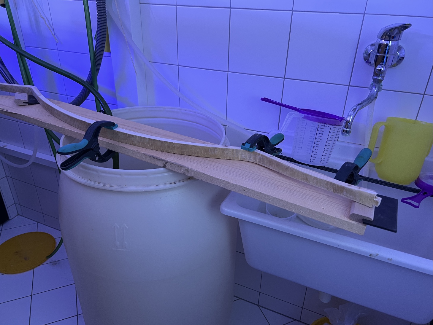

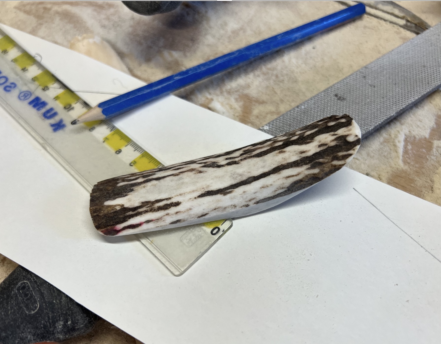

Wacholderbogen Update
Gestern habe ich die Hornverstärkungen für die Bogenknie und den Griffbereich aus einem Geweihreststück angefertigt. Da das Reaktionsholz weiter herumzickt und gutes Zureden nichts nützt, muss es halt doch mit Gewalt gezwungen werden und bleibt jetzt eingespannt
Schön langsam muss ich mir über die Wicklerei und das Kabel Gedanken machen. Das Material für das Kabel muss ja bei Belastung dehnbar sein, sonst bringt es den Bogenbauch um und gleichzeitig bei Entlastung wieder in seine Form zurückkriechen, sonst leiert es ja sofort aus. Das beste Material dafür sind natürlich Tiersehnen. Ich habe mal über Haps ausgerechnet, wieviel Meter ich dafür brauche würde: sage und schreibe über 50m. Da sich meine Frau weigert, eine solange Sehnenschnur zu flechten, habe ich über Alternativen nachgedacht: Dacron, Nylon, eigentlich gut dehnbares Material aber wie sieht es mit den Rückstelleigenschaften aus? Als Bogensehne wird die Dacronsehne ja vorgedehnt. Wenn eine Dacronsehne zu dick gebaut wird, kann sie nicht dauerhaft vorgedehnt werden, sie bleibt dehnbar und federt beim Abbremsen der Wurfarme übermäßig nach vorne, dies führt zu Leistungsverlust, ebenso führt das höhere Gewicht zu Leistungsverlust. Eine Dacron- Bogensehne baut man also so dünn wie möglich mit maximaler Vordehnung und zwar dauerhafter Vordehnung. Beim Kabel will ich aber, das sich die Sehne wieder maximal zusammenzieht. Also muss sie so dick wie nötig gebaut werden und die Vorspannung darf nicht übertrieben werden. Es ist also Experimentieren angesagt da Benzi seine jahrelange Erfahrung damit nicht preisgibt.😉

Chirurg hat geschrieben: 18.01.2025, 09:32 Wacholderbogen Update
Was haben Reaktionsholz und ich gemeinsam?
Wir lassen uns nicht mit Gewalt in eine Form pressen...😈🤣
Ich denke, dass das nicht funzt... Hintergrund dieser Vermutung sind meine Erfahrungen mit Eibe Druckholz und Neumis Ausführungen dazu...

Benzi!
Aufgegeben wird ein Brief😊. Ich bemühe mich ja, das Projekt zu Ende zu bringen. Vielleicht funzt es mit Rösten🤔

Wer redet von aufgeben....😊
Eher das Zicken akzeptieren.... und mit den Krummen leben...😊

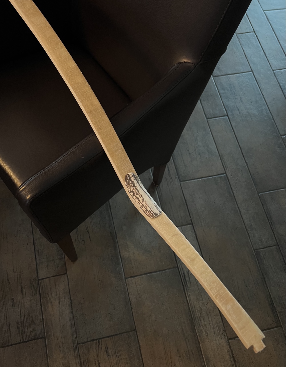

Ich werde ihn bauchseitig ganz flach schleifen und ihn dann zurecht bügeln. Dampfbügeleisen🤔. Da könnte ich gleich mal probieren ob man nicht auch Holz biegen kann. Haselreste habe ich ja. Mit Dampf und Hitze, meine Frau ist ab morgen 2 Tage nicht da, genug Zeit um ein neues Bügeleisen zu besorgen

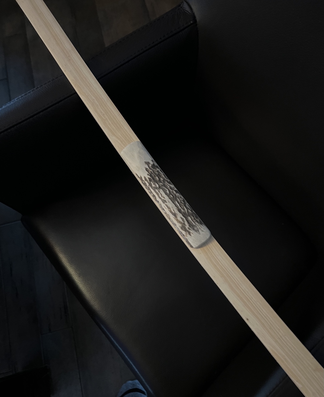

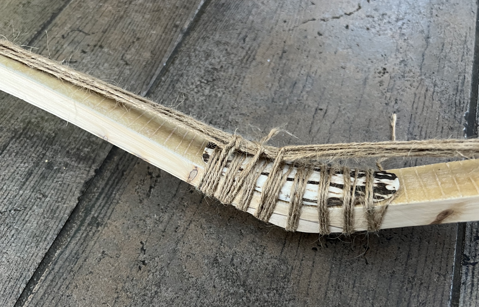

Da habe ich doch glatt etwas als Kabel gefunden, das klappen könnte und sehr dem Original ähnlich schaut
Beiträge: 8687
Hat gedankt: 1026 Mal
Hat Dank erhalten: 180 Mal
Re: Saplingbow 17, 2025, Chirurg, Wacholder, Wildkirsche, Hasel, Holunder, Späte Traubenkirsche
Sieht toll aus! 🥰👍
Sisal? Hanf?
Wie war der Einsatz des Bügeleisens?

Gedrehter Hanf, probiere jetzt noch, was passiert, wenn ich die Schnur in verdünntem Hasenhautleim tränke, wird die Schnur dadurch zu steif? Mal schauen

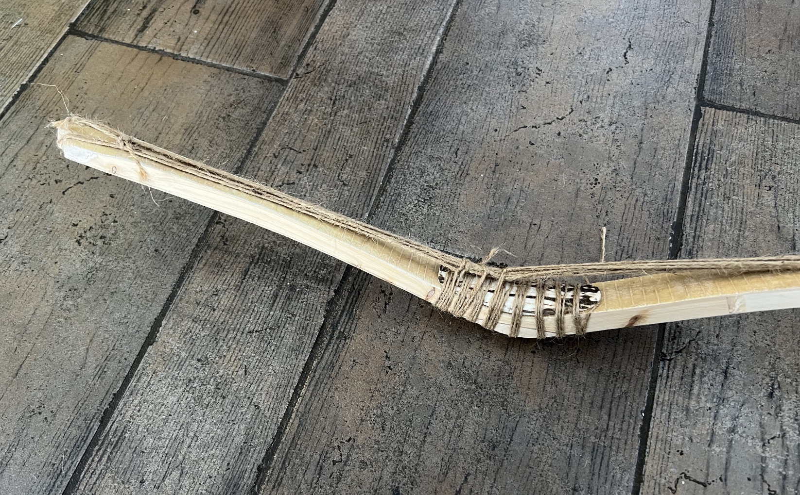

Bügeleisen war nocht nicht im Einsatz, heute den Bogen ausgespannt, noch ist er ziemlich gerade, wie lange noch?
