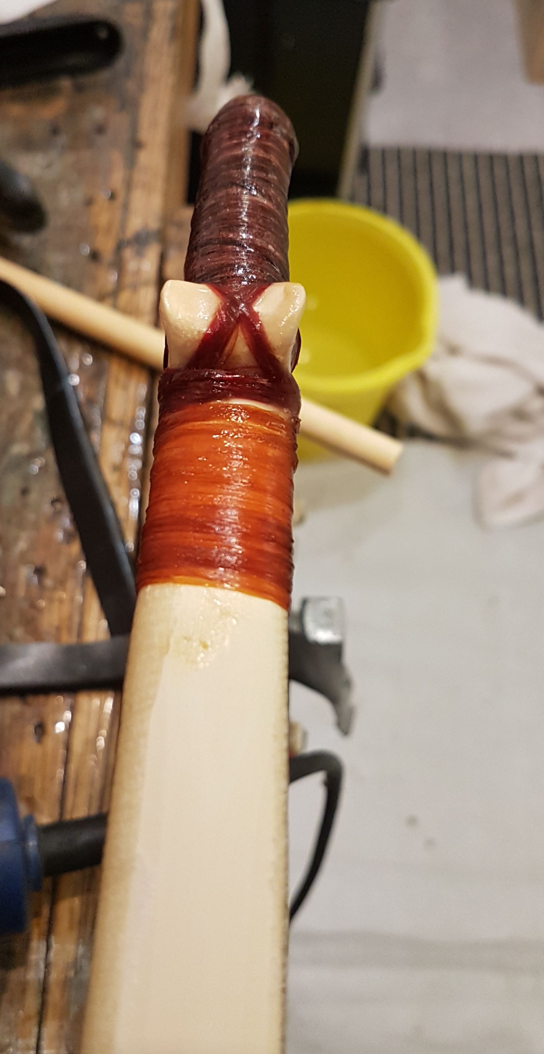

Beim Bohren solcher Löcher hätt ich richtig schiss schief zu kommen, ist dir super gelungen. Warum sind die Sehnen rot?

Bogenbas hat geschrieben: 01.02.2025, 23:22 Warum sind die Sehnen rot?
Ich mag Farbe :D Die Sehnen habe ich mit Tannin gebeizt und dann mit Krapp gefärbt. Ergibt nen netten, fast kupferfarbenen Ton. Es ist schon erstaunlich welche Bandbreite an Farbtönen mit Krapp erzeugt werden können.

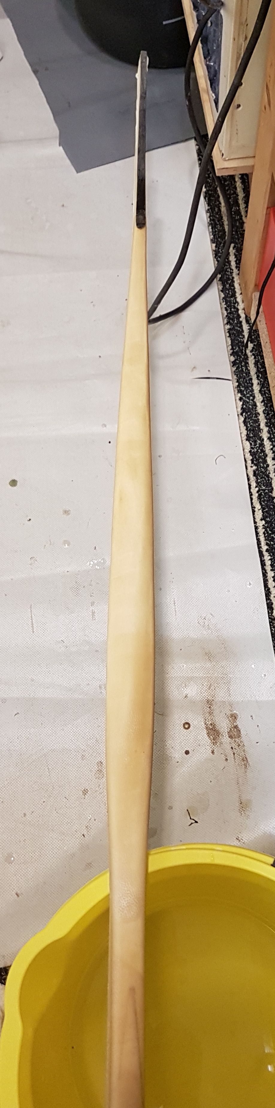

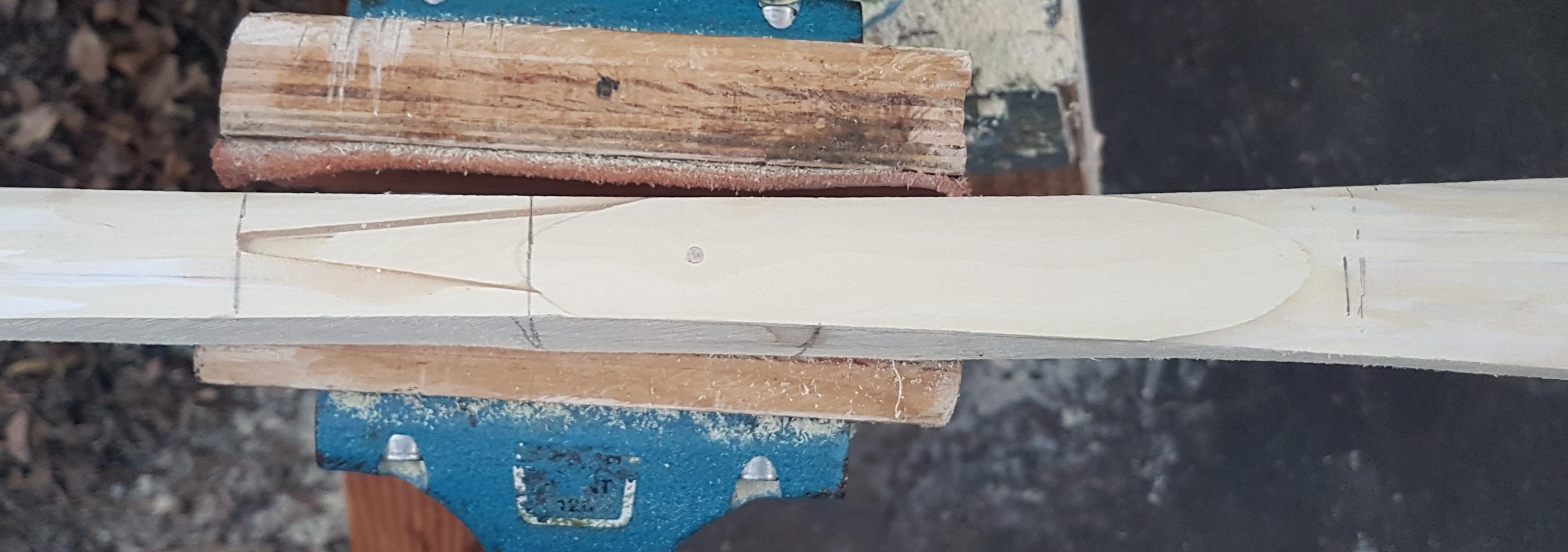

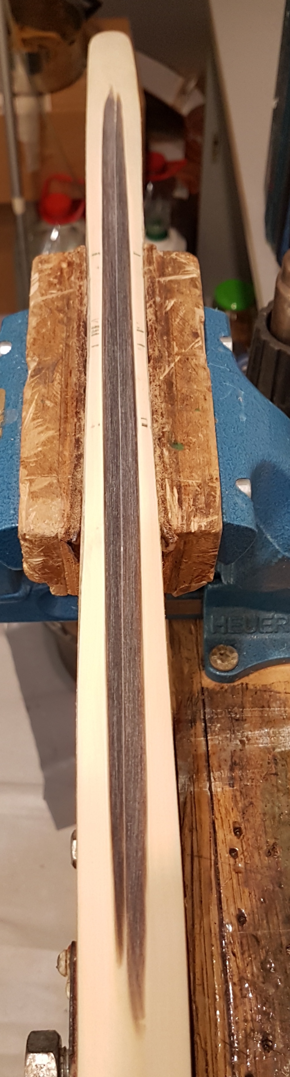

Boegn 02 lang: Heute wurde der Griffbereich weiter bearbeitet und die Seiten der beiden WA abgerichtet. Außerdem habe ich angefangen am Bauch Holz abzutragen und zu schauen ob und wie das Holz biegt. Sieht alles noch gut aus.
Fadeouts grob geraspelt
Rückenpatch geraspelt und fein gefeilt

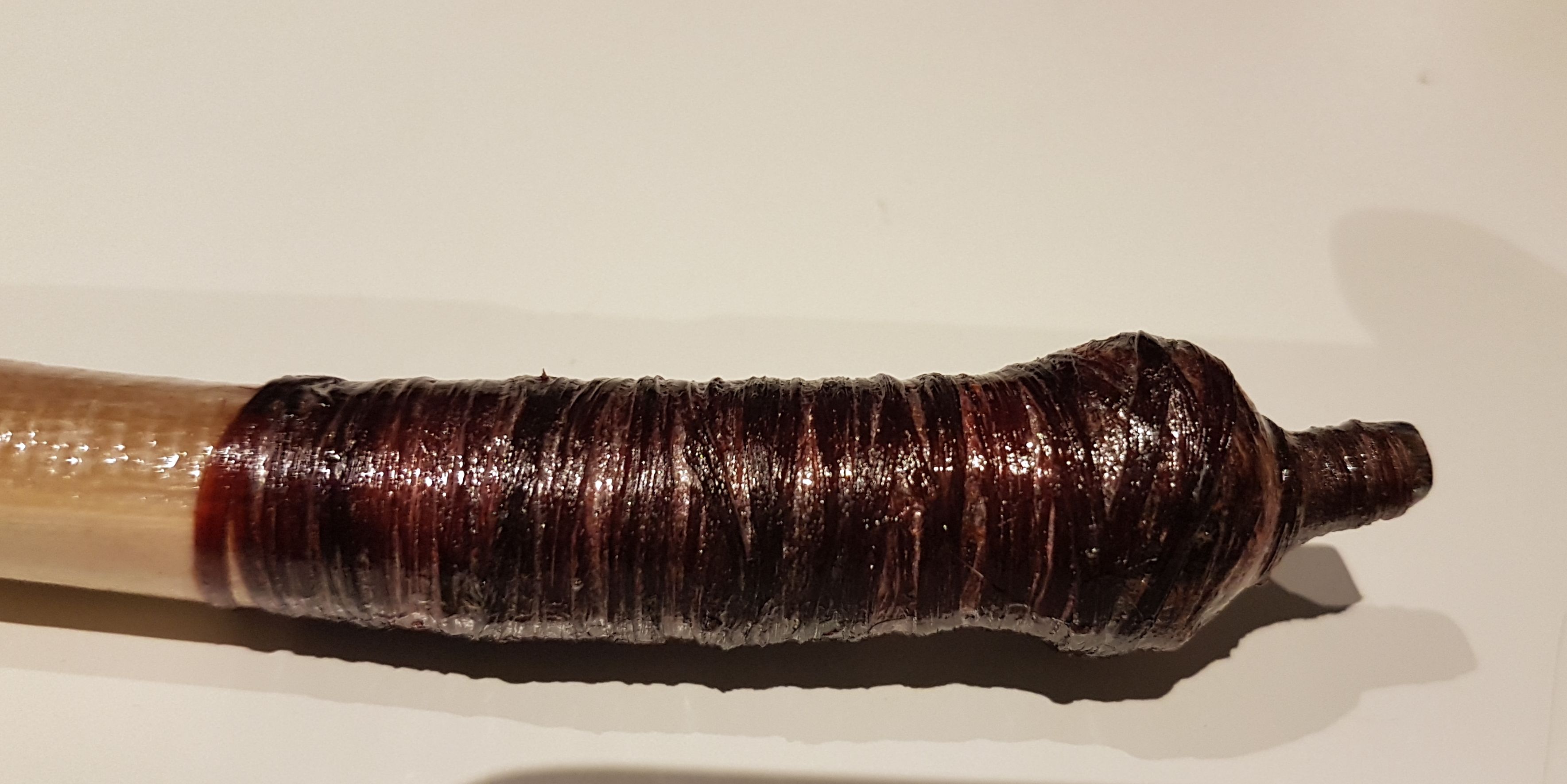

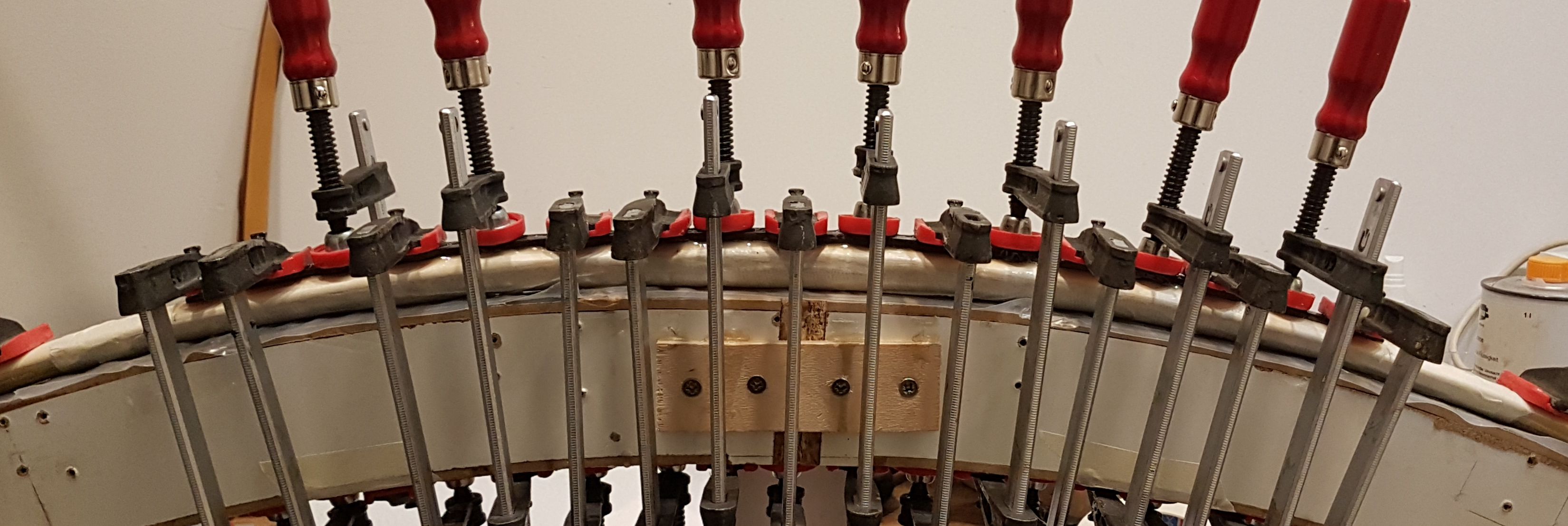

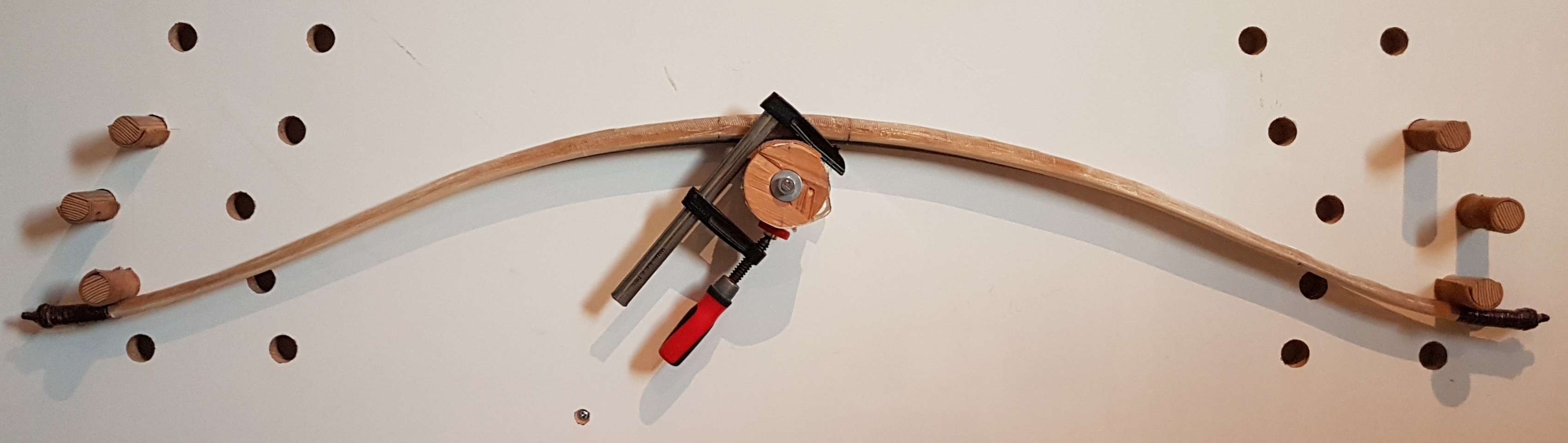

Bogen 01 kurz: die Wickelnocken habe ich geschliffen und frische Sehnen aufgeklebt. Und da es wohl im Saplingbow immer Probleme gibt wenn ich was zu bauen versuche, gibt es natürlich ein Problem, eigentlich zwei ::)
Ich habe das Ding wieder gebogen, weiter als zuvor und es zeigen sich Stauchrisse an zwei Stellen im Griffbereich. Da ist halt auch viel Biegung und viel Druck auf dem Bauch. Schade eigentlich, da mir die Biegung soweit sehr gut gefallen hat. Außerdem hat sich das Konstrukt im Griffbereich seitlich verzogen, was ich ziemlich ätzend finde >:(

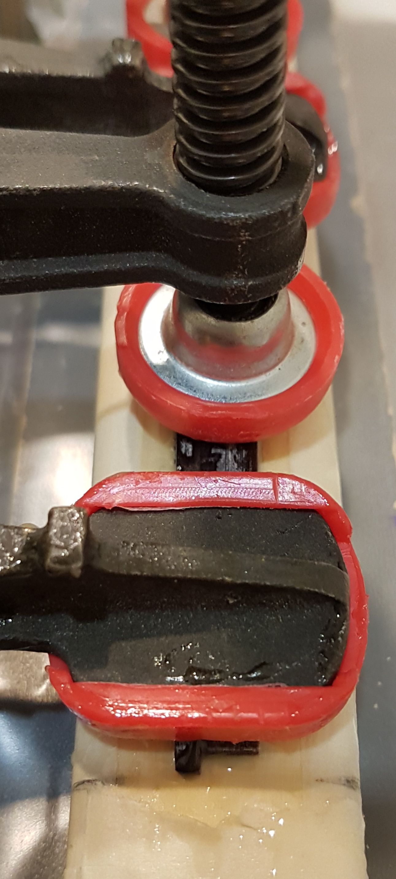

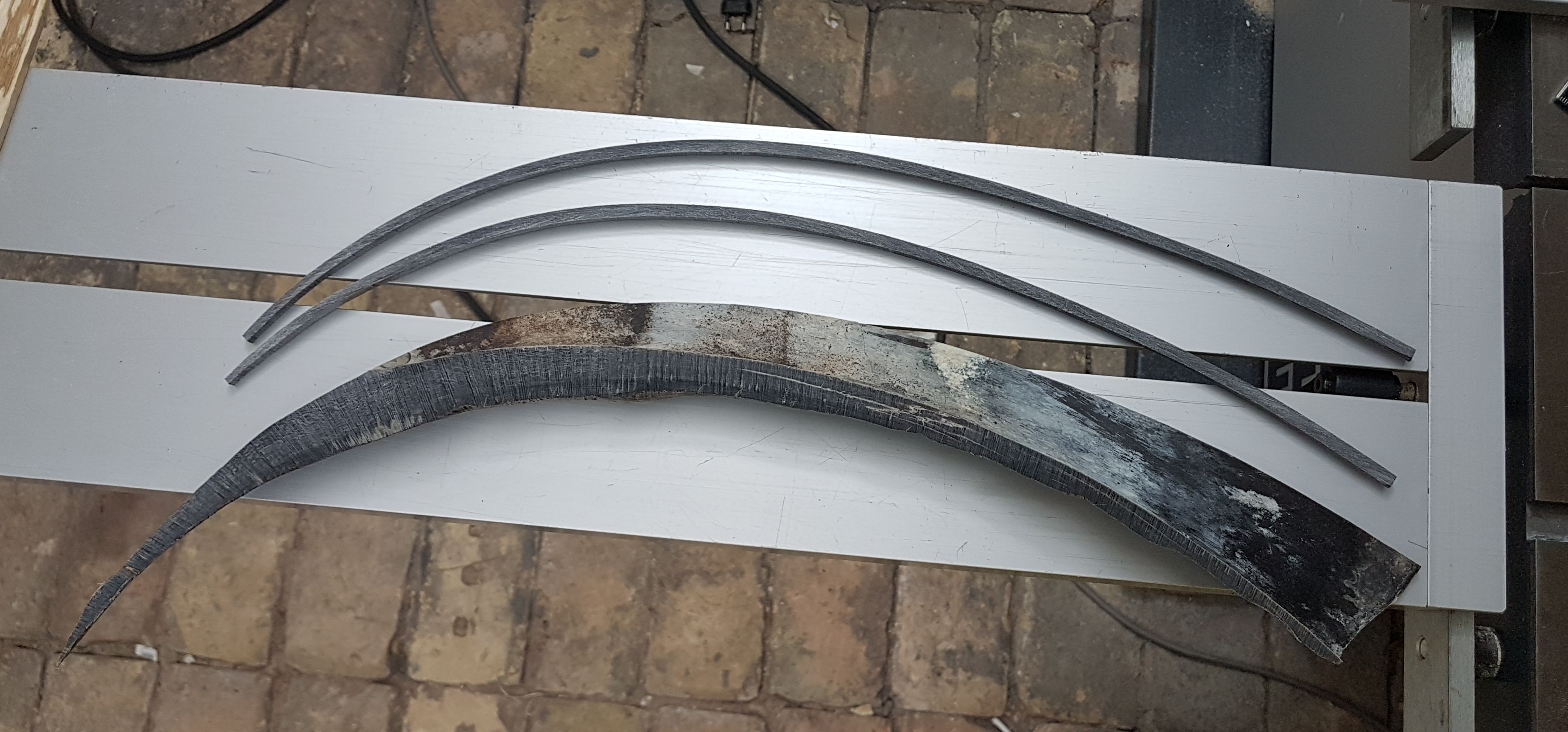

Wie dem auch sei - ich habe die Mitte zurecht gebogen und wieder einmal ein Experiment gestartet. Ich habe einige Horn-Seitenteile rumliegen und einige Streifen geschnitten, getestet ob die Dinger die erforderliche Biegung mitmachen und etliche in die Tonne geschickt. Aber zwei Teile finde ich OK, also habe ich die Dinger etwas begradigt, zueinander passend geschliffen und gegenläufig auf den Bauch geklebt. Die Streifen sind zusammen max. 12 mm breit und max 5 mm dick. Die Länge ist 50 cm. Mal sehn ob der Kleber das mitmacht. Eigentlich wollte ich bei diesem Bogen kein Epoxid einsetzen, Glutinleim war mit aber zu aufwendig.
WA-Ende geschliffen
WA-Ende geschliffen
frische Sehnen drauf

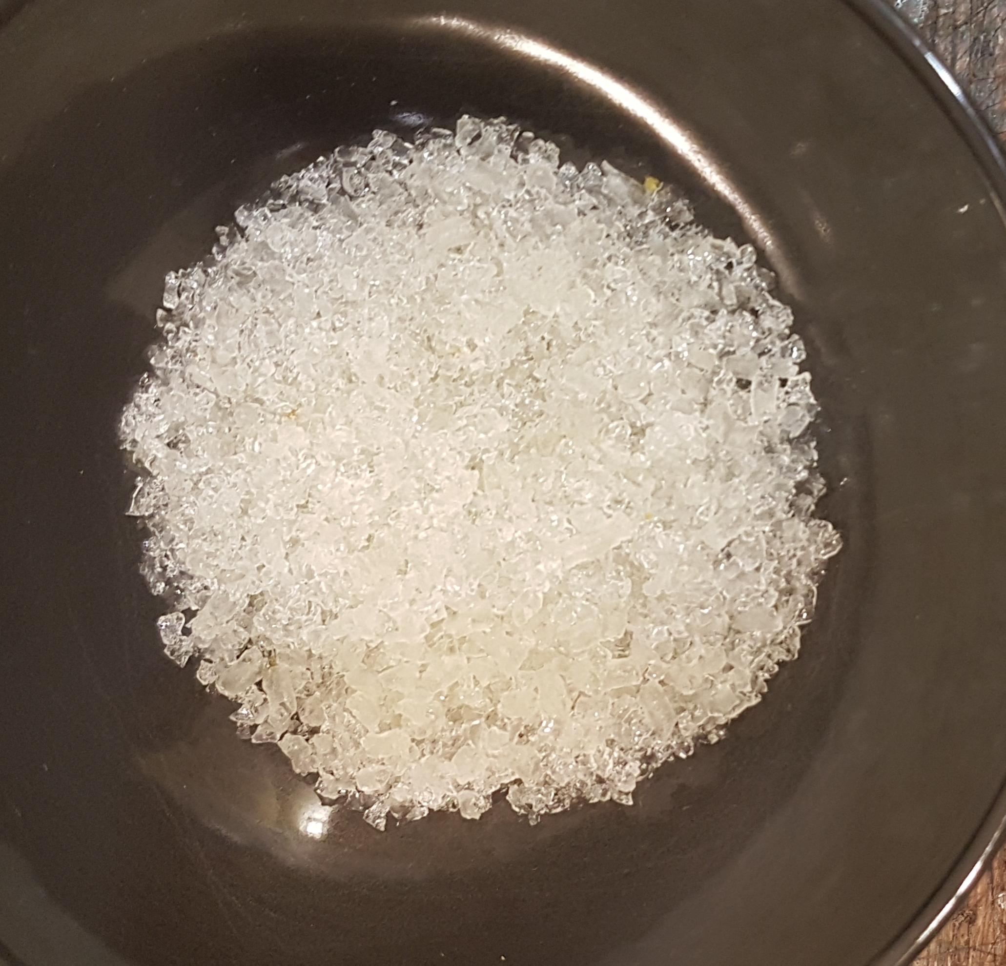

Fischleim Warmleim, schön klar, ohne Farbe  sieht für mich eher nach tech. Gelatine aus. Das Zeuch klebt höllisch gut, ist dünnflüssiger als Hautleim und hat eine niedrigere Geliertemperatur
zum Test hatte ich den Bogen eine Stufe weiter gebogen als hier zu sehen (Foto vergessen) - hätte mir sehr gut gefallen

die Hornteile roh
die Hornteile roh
beide Hornstreifen drauf geklebt
hier sieht man, dass es sich um 2 Hornstreifen handelt

War doch übermutig der Reflex, die einzigen Hölzer, die das ohne Horn aber mit 5-7cm Wurfarmbreite aushalten hätten können, sind Eibe und Osage, glaubst Du, dass die Hornstreifen ausreichend breit sind? LG Stephan
Beiträge: 6808
Hat gedankt: 277 Mal
Hat Dank erhalten: 408 Mal
Re: Saplingbow 17, Neumi, Pfaffenhütchen
Chirurg hat geschrieben: 06.02.2025, 22:00 War doch übermutig der Reflex .. ☻🍻
es fällt mir schwer zu glauben 🎅
mehr Horn? Hmmm, schau mer mal - morgen wird gleich mal belastet. Wenn's stimmt was im Datenblatt zur Leistungsfähigkeit angedeuted wird, sollte ich mich freuen dürfen 😊😍

Neumi hat geschrieben: 01.02.2025, 23:36
Die Sehnen kommen aus dem Krappbad gleich ins Leimbad oder wie? und warum vorher mit Tannin gebeizt?
Mir gefallen die gefärbten Sehnen nämlich auch ;D. Hab mal einen Färbeversuch mit Schwarztee gemacht (hab ich irgendwo gelesen)- war aber nix.

Die Sehnen werden erst gut gewaschen und meistens erstmal zum trocknen beiseite gelegt - die Färbereien laufen nebenher.
Tannin weil gegerbtes Zeuch meines Wissens besser zu färben ist, deswegen musste ich das mal versuchen. Ich hatte das bei Rohhaut mal mit ner Grüntee-Gerbung gemacht.
