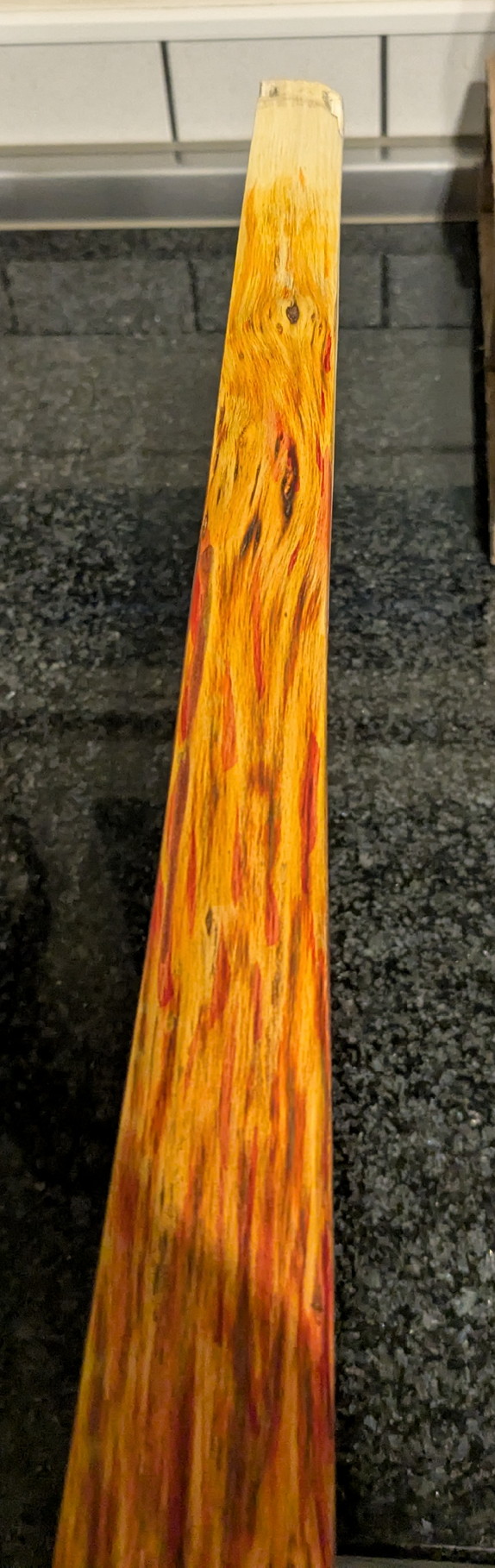

Bogenbas hat geschrieben: 05.02.2026, 09:02 Ah okay. Sah schon aus wie mit ner Wärmelampe angeleuchtet 😂. Wolltest du nen Farbverlauf erzeugen?
Ja. Meine Vision war "natürliche Flammen", nicht zu verwechseln mit realistische Flammen. :D ???
Also eher rotbraun als rot.
Bogenbas hat geschrieben: 05.02.2026, 11:11 Ich fand auch den vorletzten Stand eigentlich am besten. Hatte was von loderndem Feuer.
Ja, war mir dann aber doch bisschen zu bunt.
In echt sieht es mMn auch besser aus als auf dem Foto.
Ich werde wohl noch bisschen nachbessern, um wieder mehr in Richtung Flammen zu gehen. Mit nem feuchten Tuch, bekommt man die Farbe einigermaßen runter.
Nach oben hin, sieht es immer noch lodernd aus. Ist nicht der aktuelle stand, sieht aber noch fast so aus.

Sieht prima aus 👍

So schauts doch gut aus. Der Name für den Bogen steht auch schon fest. "Purgatory" :)

Der Herr der geilen Oberflächen Behandlung! 👍🥰

mit 1000er Sanpapier drüber wirkt Wunder

alfred33 hat geschrieben: 05.02.2026, 18:03 mit 1000er Sanpapier drüber wirkt Wunder
alfredle
Stahlwolle kam schon zum Einsatz und werde auch nochmal bisschen schleifen, als ich heute aber von der Arbeit heim gekommen bin, hat es viel besser gefallen als gestern. Also lass ich jetzt erstmal die Finger weg und lass es noch länger auf mich wirken.

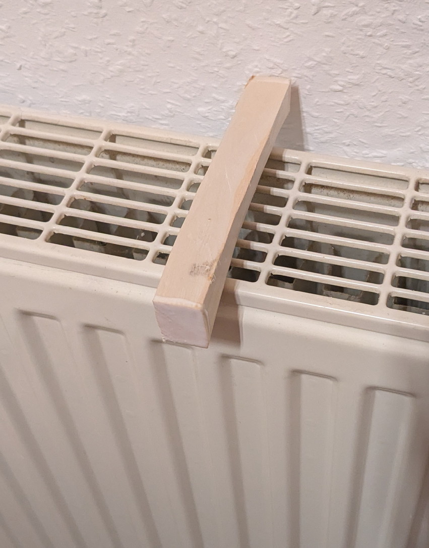

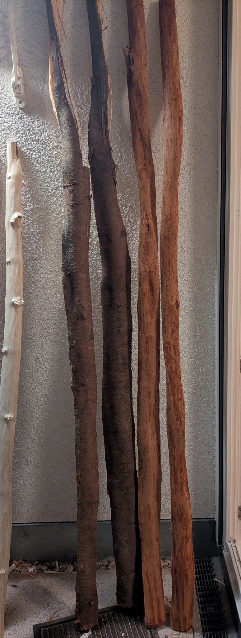

Ich hab mir dann Gedanken zu den overlays gemacht. Denke Kirsche könnte toll passen. Als ich im Januar mit dem Herrn Kanister unterwegs war, hab ich eine schöne wildkirsche gefällt. Also hab ich mir da ein Stück raus geschnitten, die Enden versiegelt und auf die Heizung gelegt.

Dann holst doch noch was raus aus der drehwüchsigen Kirsche ;)
Nerviges Teil zum Spalten..

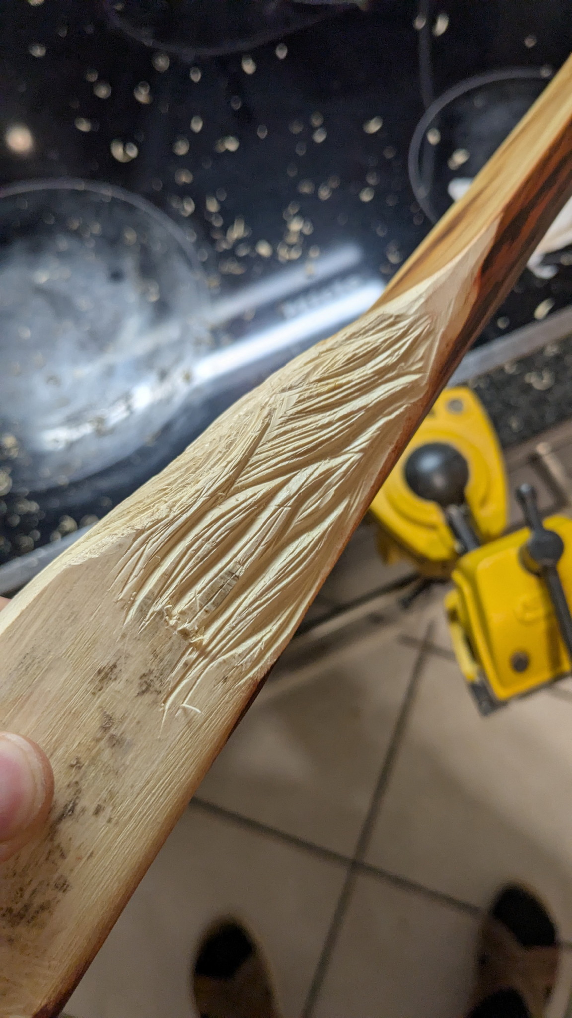

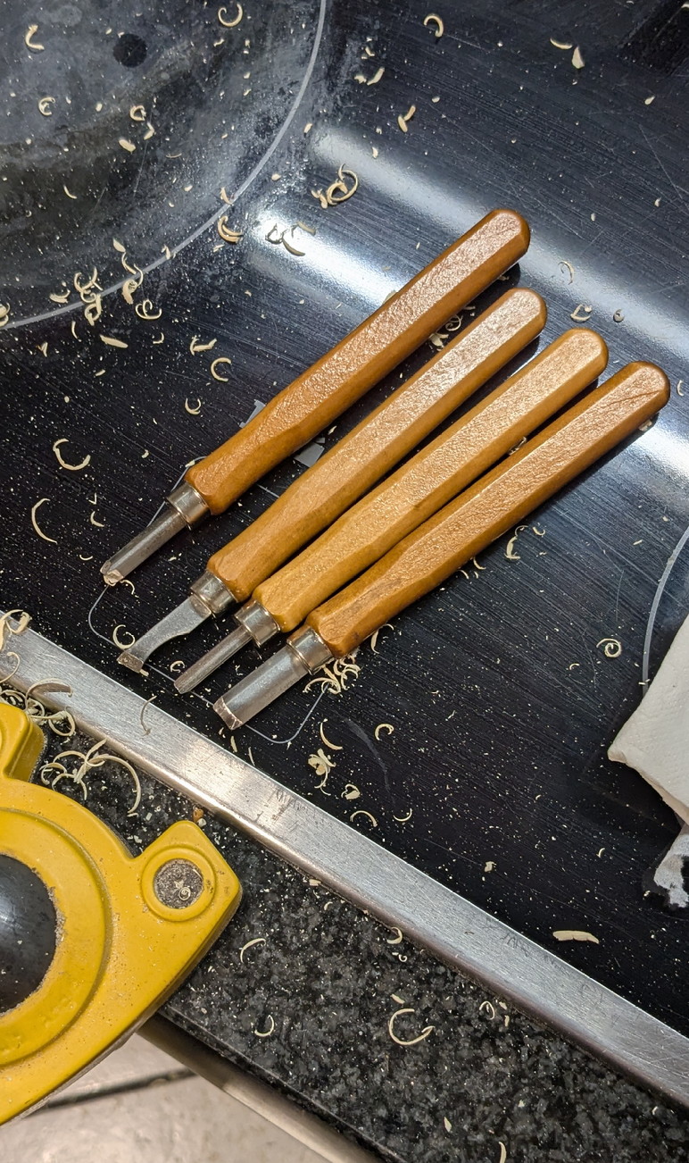

Weiter gehts
Hauptsächlich wurde das V Messer links benutzt

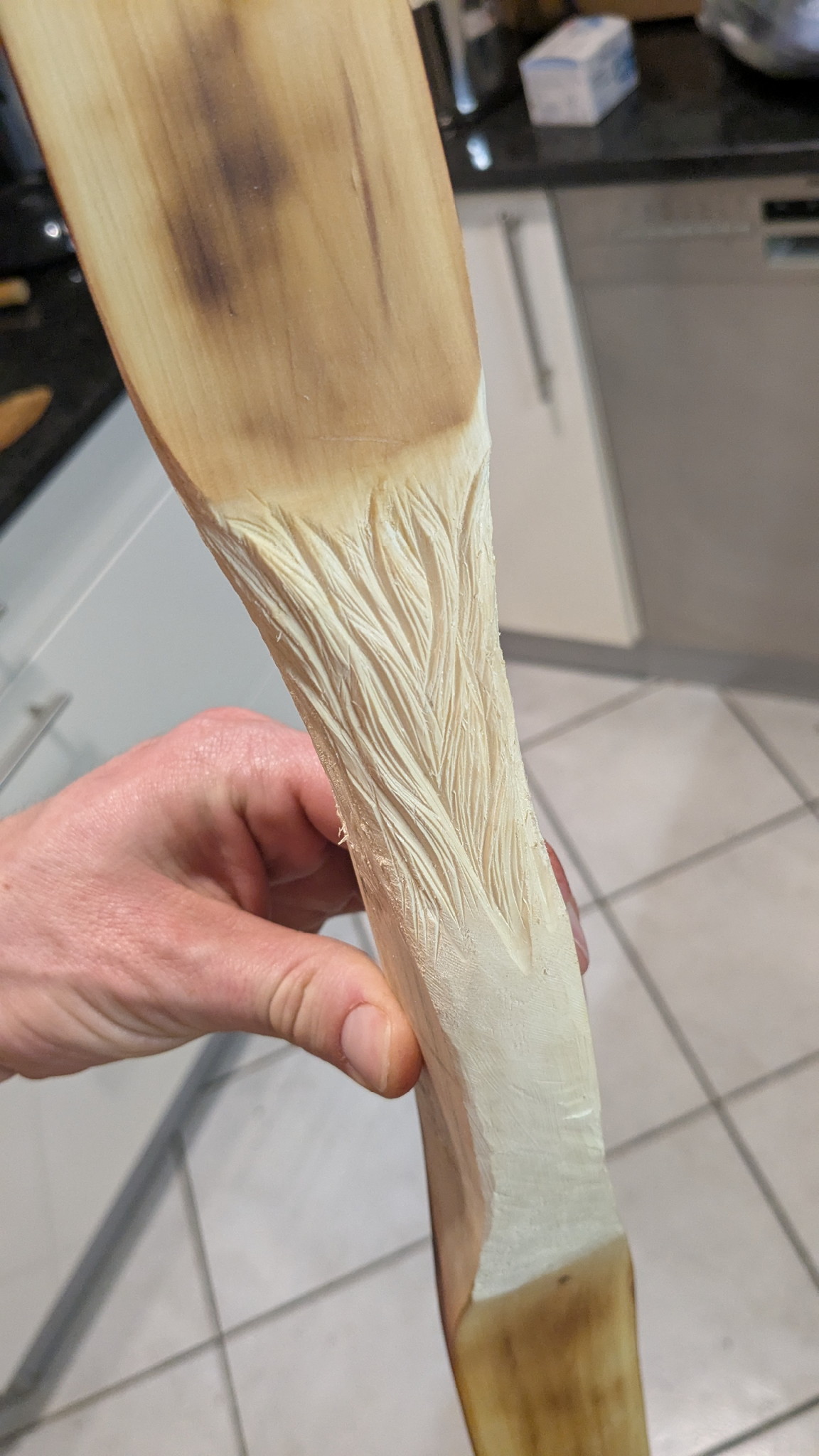

Meine Schnitzerei gefällt mir überhaupt nicht mehr :( Habe auf der anderen Seite weiter gemacht, sieht zwar besser aus, aber auch nicht wirklich geil... Bin am grübeln, ob ich alles weg schleife und den Griff neu aufbaue :-\ Hatte deswegen die letzten Tage nicht wirklich Motivation weiter zu machen.

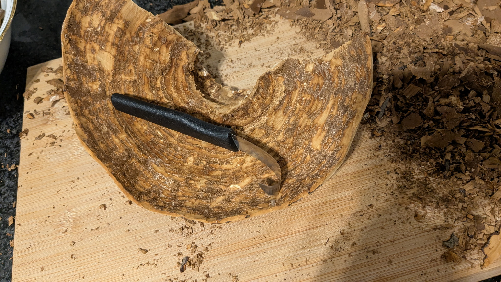

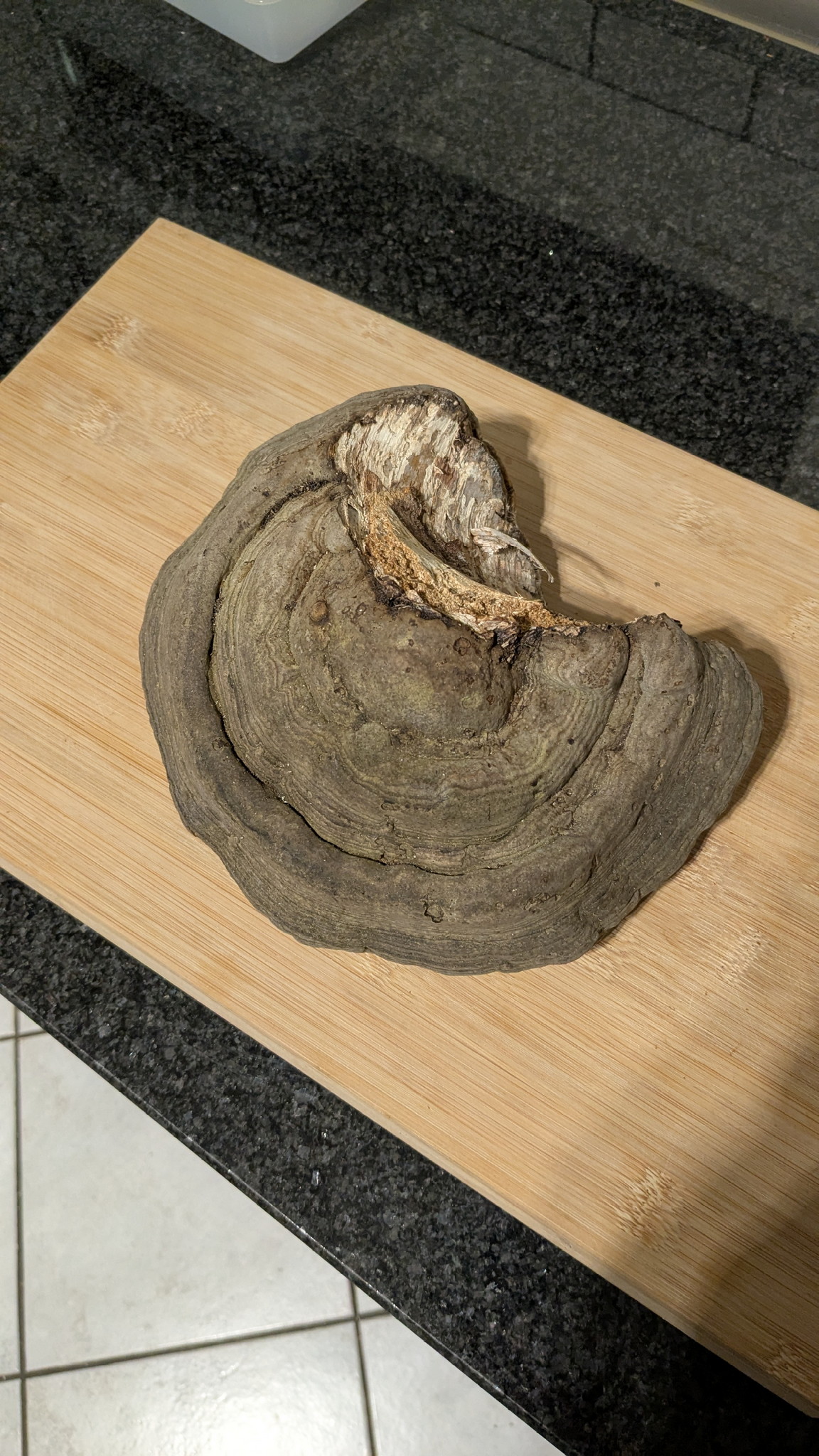

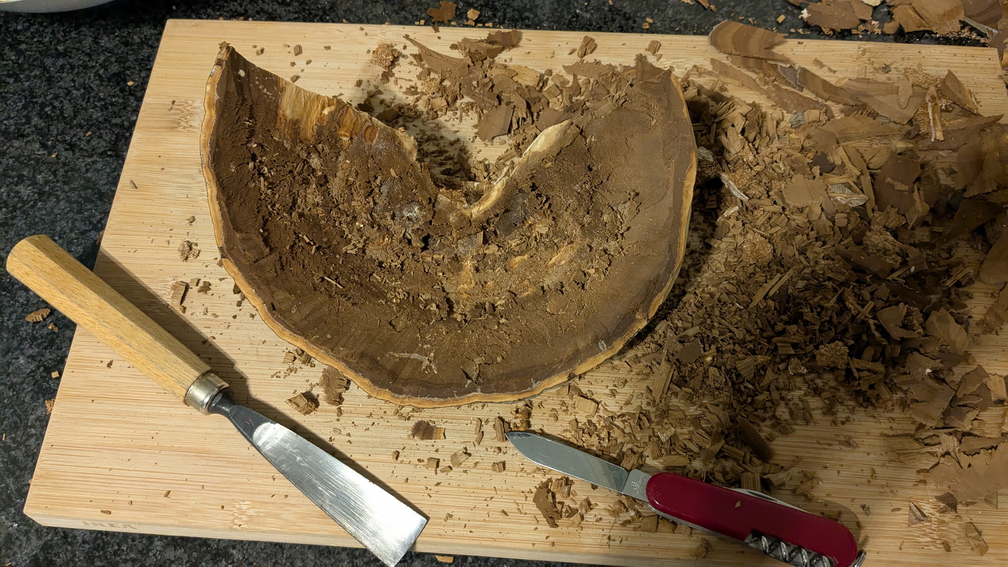

Pilzleder aus Zunderschwamm herstellen
Zunderschwamm von einer toten Birke, Anfang Februar geerntet
Bei meinem Zeigefinger ist die Trama Schicht. Die will ich haben.

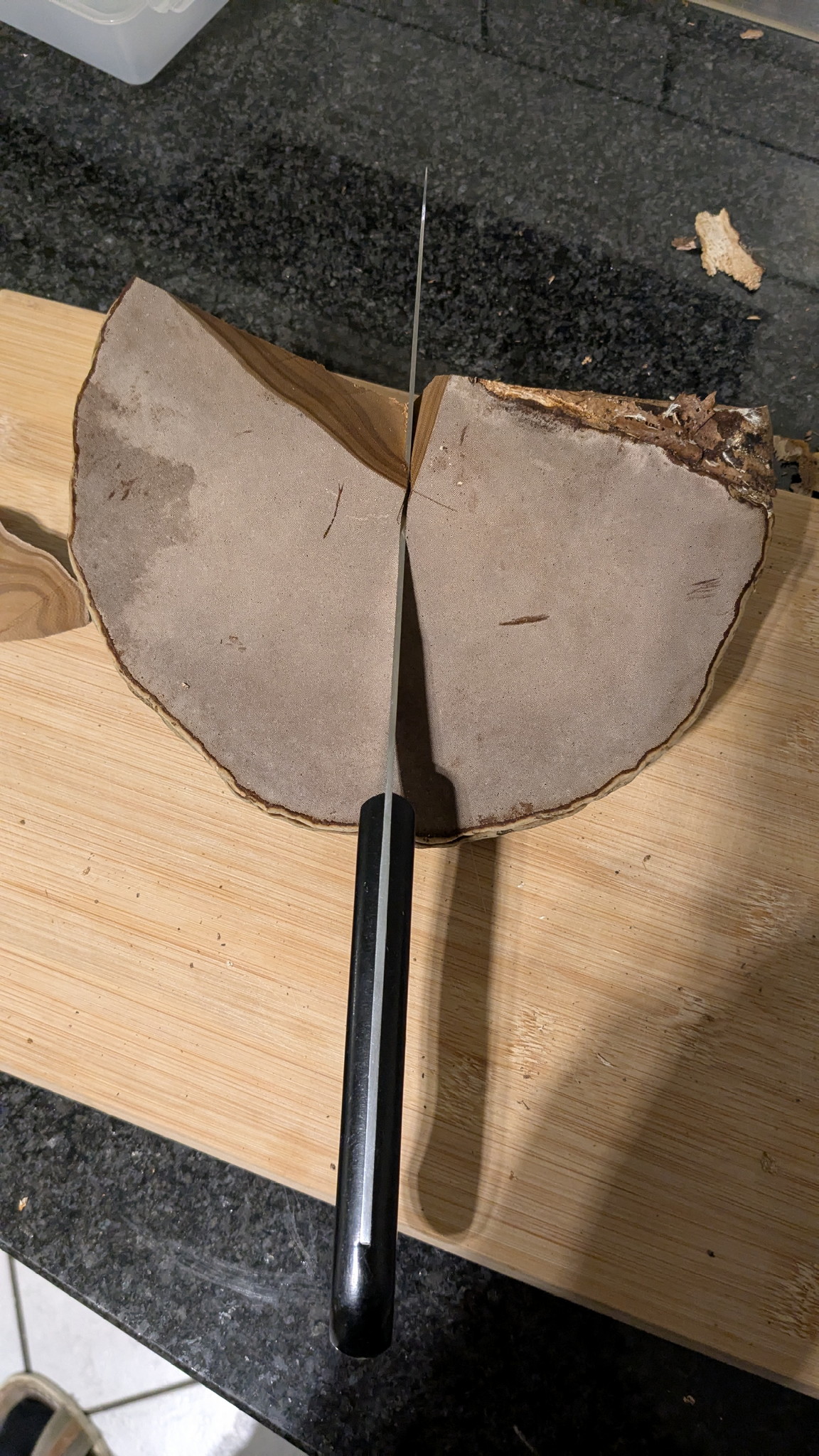

Von der Unterseite anfangen Material weg zu schneiden
Großteil des Schwamms entfernt.

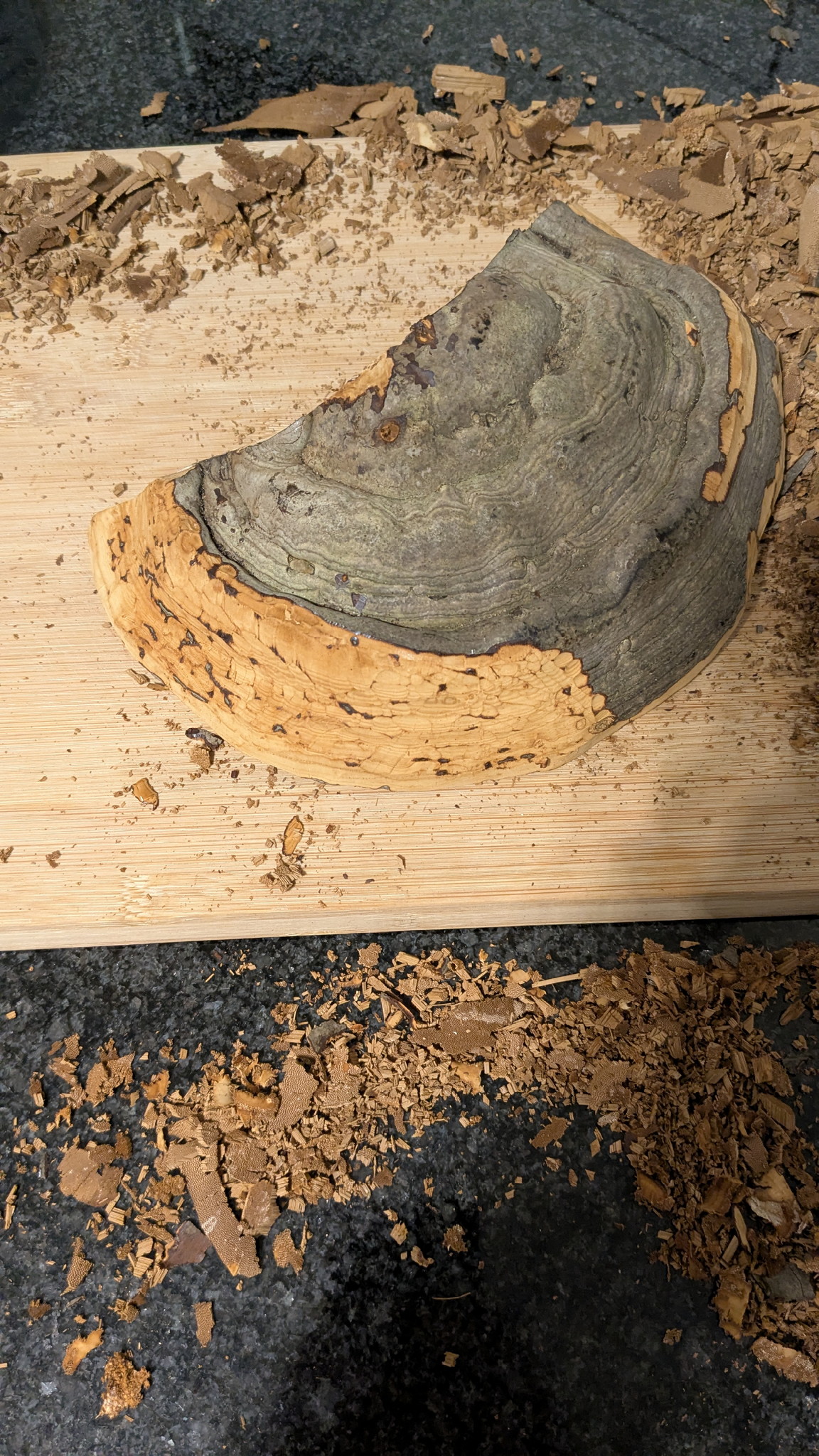

Weiter aushöhlen
Weiter aushöhlen

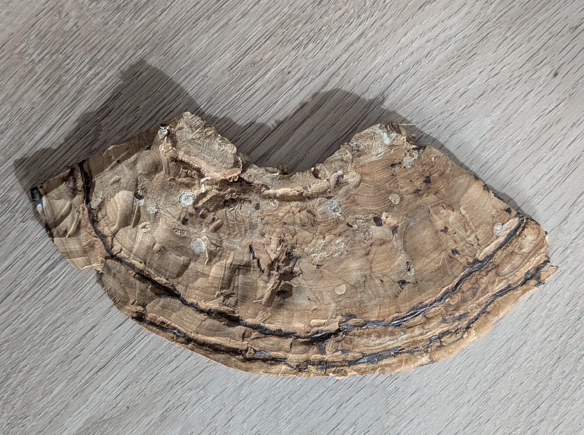

Trama großteils von der Innenseite frei gelegt, der Rest wird geschliffen. Wäre ich früher darauf gekommen, mir ein Messer zurecht zu biegen, wäre es deutlich schneller gegangen.
Die Rinde lässt sich deutlich schwerer abschneiden und man kommt kaum in die ganzen Furchen, ohne viel Trama abzuschneiden. Werde ich mit dem Dremel abschleifen

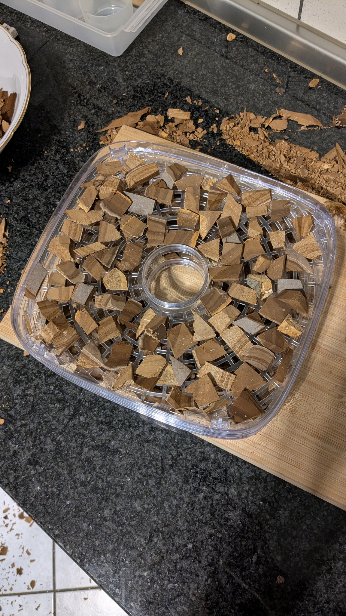

Einen teil des Schwamms trockne ich, um daraus Tee zu machen

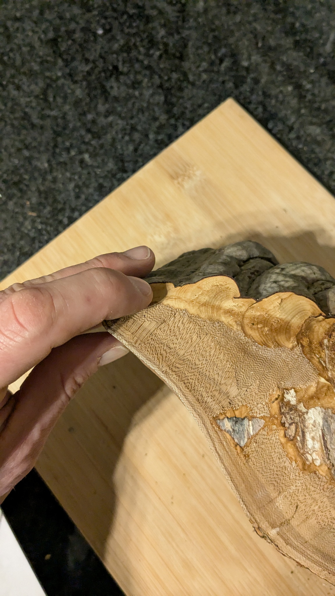

Wie ist die Tramaschicht bei Dir? Bei mir ist sie korkartig und läßt sich nicht ziehen wie beim rumänischen Zunderschwamm. Ich habe rumänisches Pilzleder, dieses ist ganz weich und für Griffleder nicht zu gebrauchen, weil zu verletzlich. LG Stephan

Chirurg hat geschrieben: 11.02.2026, 13:55 Fka!
Ich habe schon als Test einen kleinen Schwamm verarbeitet. Korkartig trifft es ganz gut. Ziehen lässt es sich nicht, aber gut mit Hammer und Nudelholz austreiben, ohne zu reißen oder brüchig zu werden. Die Haptik ist aber anders als Kork. Fühlt sich weicher an als es ist.
Rechts ausgetrieben, links nicht
Das Trama des großen, in Arbeit befindlichen Schwamms, ist weicher. Bin gespannt.
