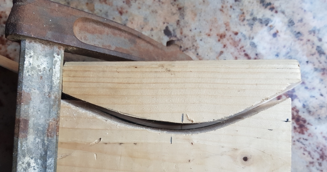

Ich dachte, dass die Ofentrocknung ganz gut funktioniert hätte, aber nach dem aussägen des Spleißes am ersten Siyah hat sich die dünne Seite sofort verzogen... deshalb ist sie jetzt eingespannt...
Das durchlaufende backing bekomme ich auch mit ca 6mm nicht ohne Biegen in den Siyah Radius, deshalb wurde die erste Seite mittels Dampf gebogen...
Das Birken backing wird aus zwei Teilen bestehen, Schrägspleiss im steifen Griff..

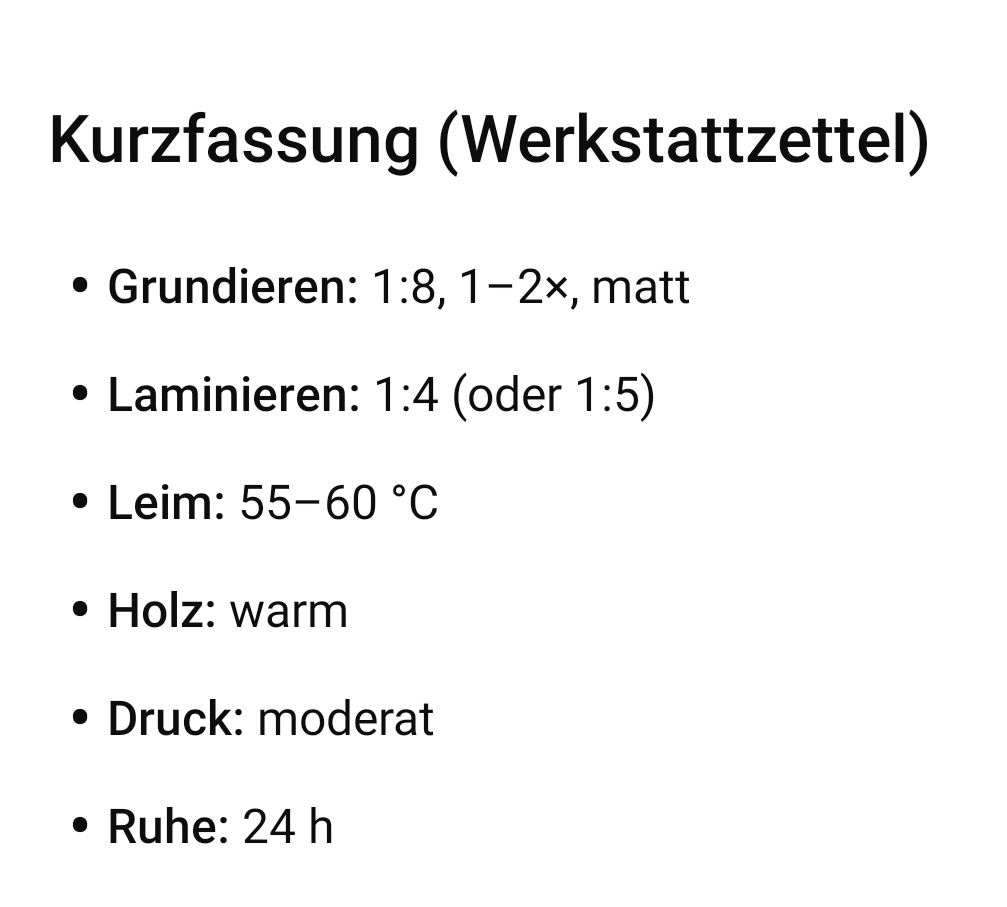

5mm Hanfseil für die Laminierung ist bestellt und unterwegs...
Gestern Abend habe ich noch etwas über das richtige Vorgehen beim Verleimen mit Hautleim mit der KI "diskutiert".... bzgl. grundieren und herstellen verschieden dicker Hautleime...
Gerne Eure NI dazu...😊
Liebe Grüße

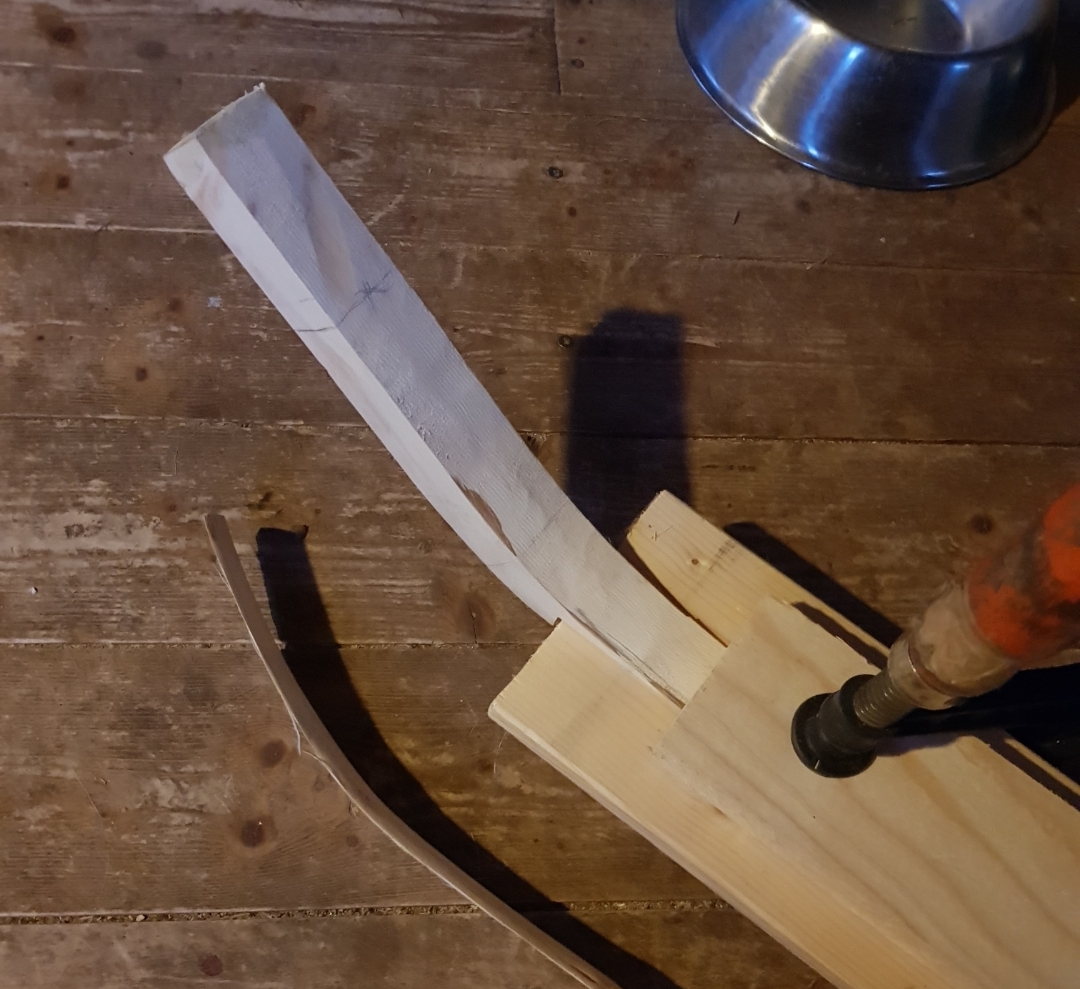

Das gebogene Ende des Birken backings hat nicht in die Hasel Siyahs gepasst, die Differenz war zu groß um sie beim Verleimen beizuziehen, deshalb nochmal in Dampf und nochmal in die Form..
Liebe Grüße
