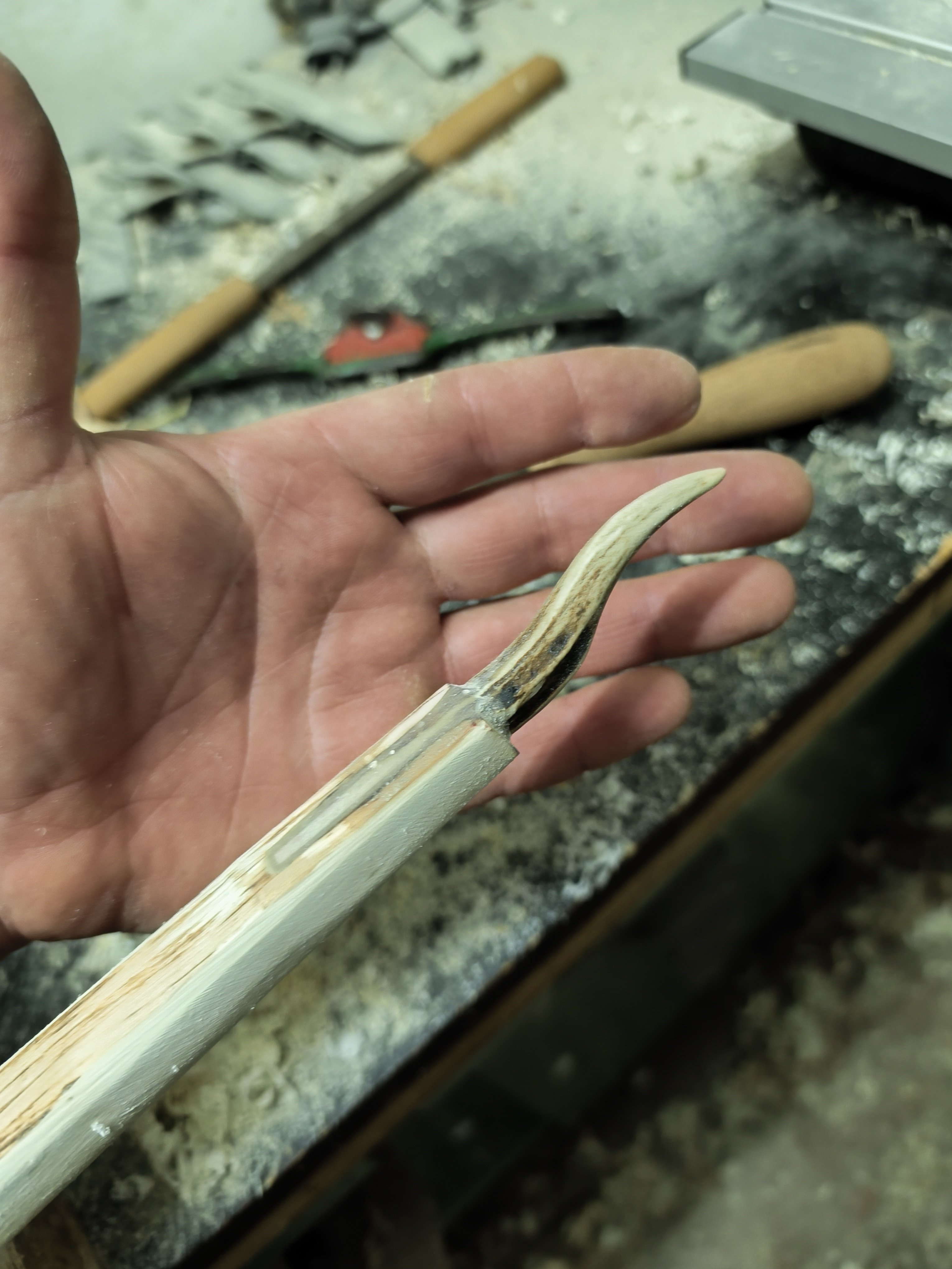

Wie stark soll der Hasel den werden? Und wird das Warbow?
LG Markus
Re: Saplingbow 18, MrCanister, Apfel, Hasel
Verfasst: 24.01.2026, 11:05
von MrCanister123
denke zwischen 60 und 80 # ist der Plan
Verfasst: 24.01.2026, 12:17
von Hieronymus
Hmm... Ich hätte den Spleiß nicht mit der Nocke eingeschnitten!
Bei deinem geplanten Zuggewicht und dem Zusätzlichen Gewicht an den Bogenenden, ist die Nocke ein Sollbruchstelle. Zumal Geweih im inneren sehr bröselig ist und nichts hält.
Wenn du Pech hast, dann kommt das Geiweihstück ebenfalls an der Scheibe an.
Ich hätte den Spleiß gewickelt und die Sehne am Geweih ohne Nocken eingehängt ;)
Verfasst: 24.01.2026, 12:51
von benzi
Ok dass ein Geweih innen poröser ist, ist ein Argument... ich habe meine Geweihe so angebracht dass sie seitliche overlays bilden, ich fand die Idee mit dem inlay eigentlich super... 🤔
Liebe Grüße
Verfasst: 24.01.2026, 14:23
von MrCanister123
Hoffen wir dass es hält, ist ja auch genug 2k drin

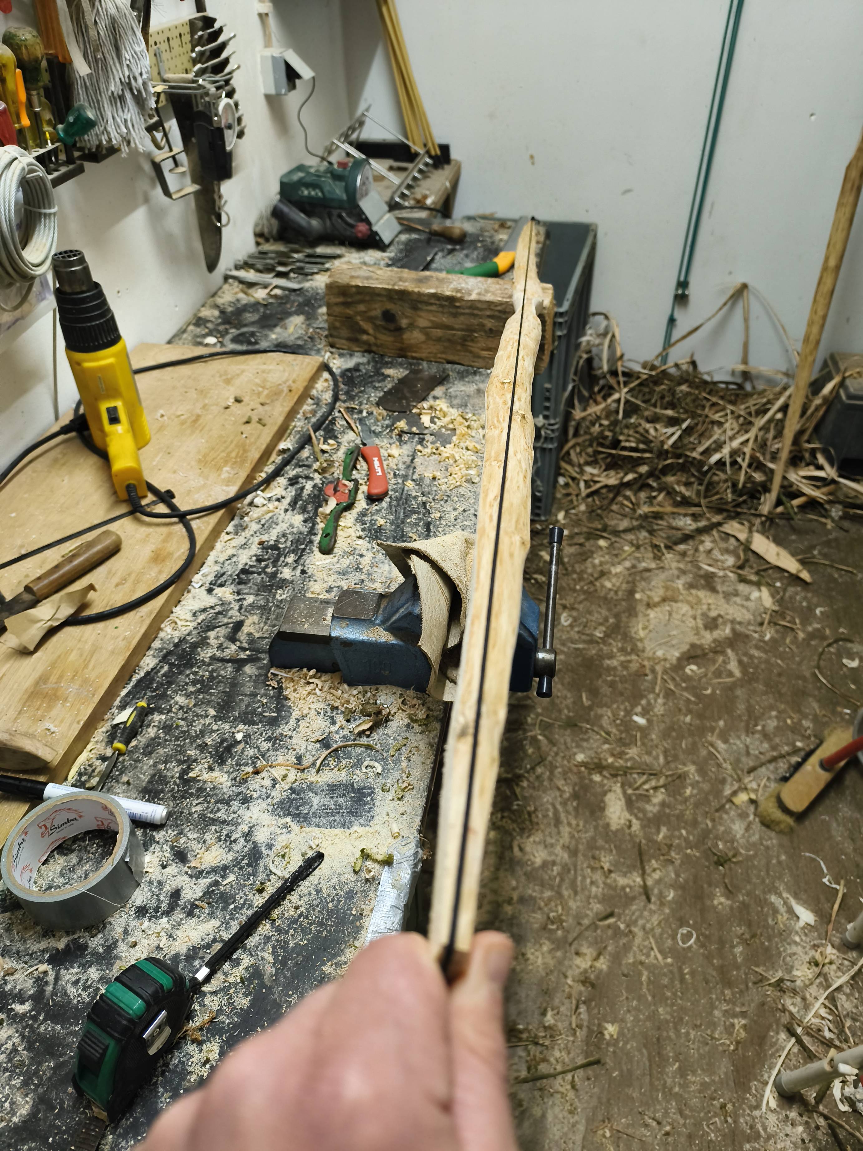

Hasel:
Ich hab den Bogen heute bis 20" getillert.
Die deflexen Enden machens ned einfach..
Bisher 50# bei 20"
Kommt jetzt wieder hoch auf die Heizung
Verfasst: 24.01.2026, 15:09
von fka
Bei A rechts seh ich eine Schwachstelle
Verfasst: 24.01.2026, 15:57
von Chirurg
Ja, und von C-G rechts und von C-F links würde ich den Bogen mehr biegen lassen, lG Stephan
Verfasst: 24.01.2026, 16:46
von MrCanister123
Die Schwachstellen hab ich aufm Schirm.
Der Bereich wo er sich so wenig biegt ist der reflexe Bereich ab C bei beiden WA
Da die Frau übers WE weg ist hab ich weitergewurstelt..
Hasel:
Zwischen nocke und dem Horn wird gewickelt. Evtl. An anderen Stellen auch ums uriger zu machen
Ca 24"  Zuggewicht 60#

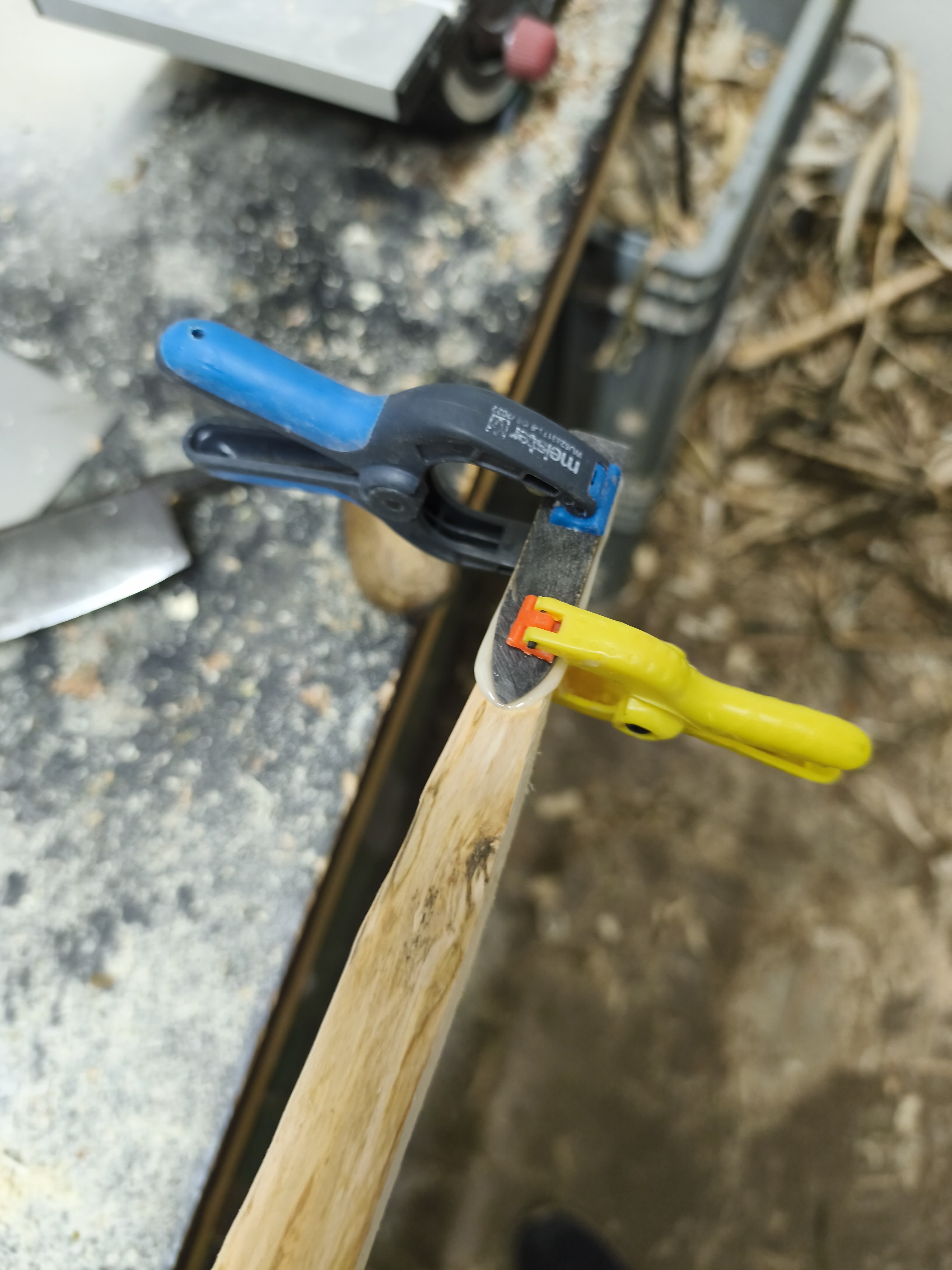

Apfel:
Konnte auch ned die finger davon lassen schon malngrob zu tillern, obwohl er täglich noch Gewicht verliert. Deshalb nur bissle gezogen und beobachtet
Ist nach der Korrektur wieder zurruckgekrochen aber die Sehnenlage lass ich so
Rechter WA noch ziemlich steif
Jetzt aber wieder beide ins beheizte

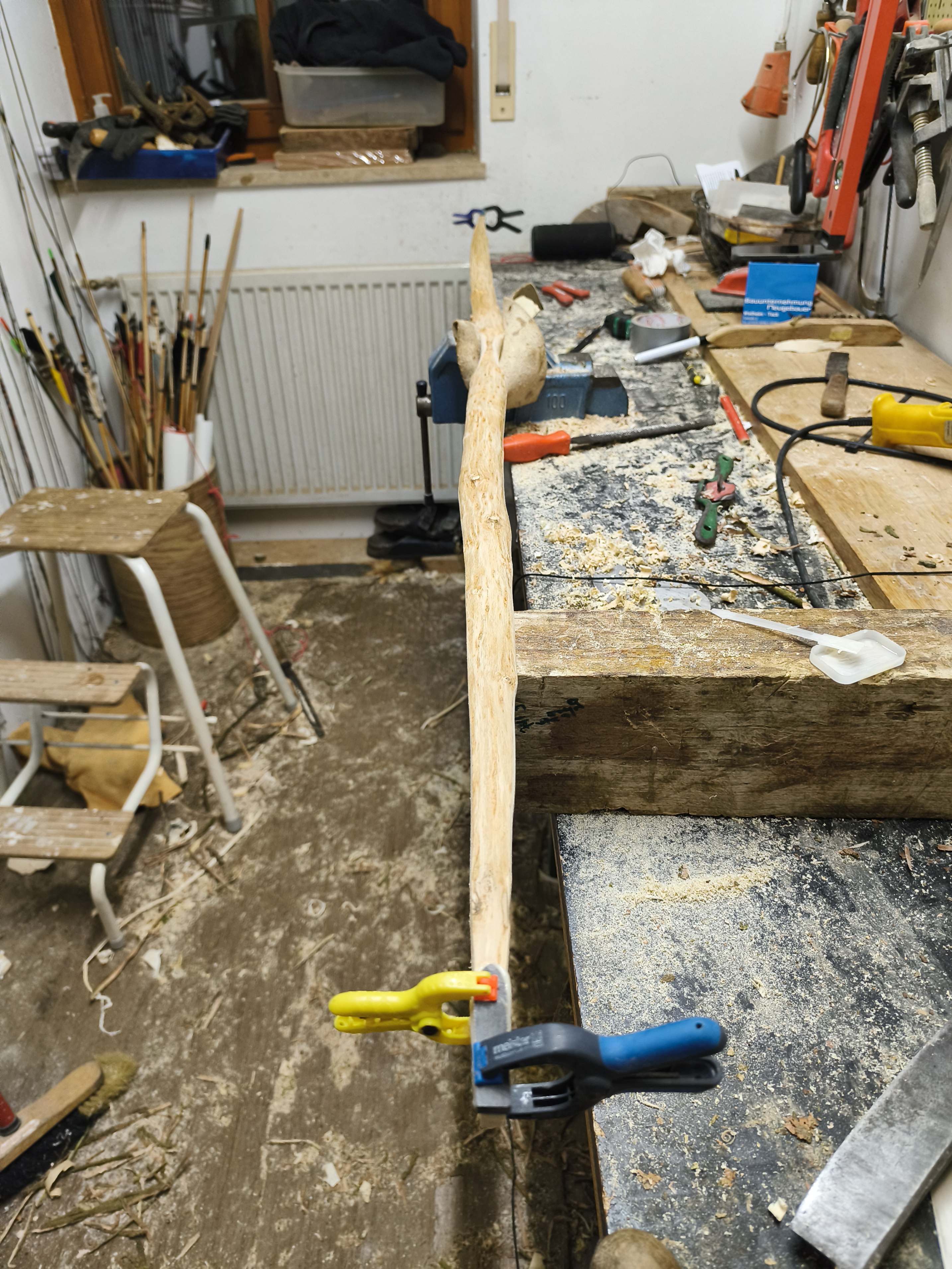

Hasel:
Nach dem kurzen Urlaub gleich gewogen.
Der Hasel hat in 2 Tagen nur 1g verloren.
für mich tillerbereit.
bisheriges Ergebnis bei 65# bei 26"
denke ich werde den Bauch bissle mit Heißluft behandeln und zum optischen hab ich mir den Gedanken gemacht dass ich den Bogen mittelalterlich, passend zu den Rehhornenden an mehreren Stellen wickel
