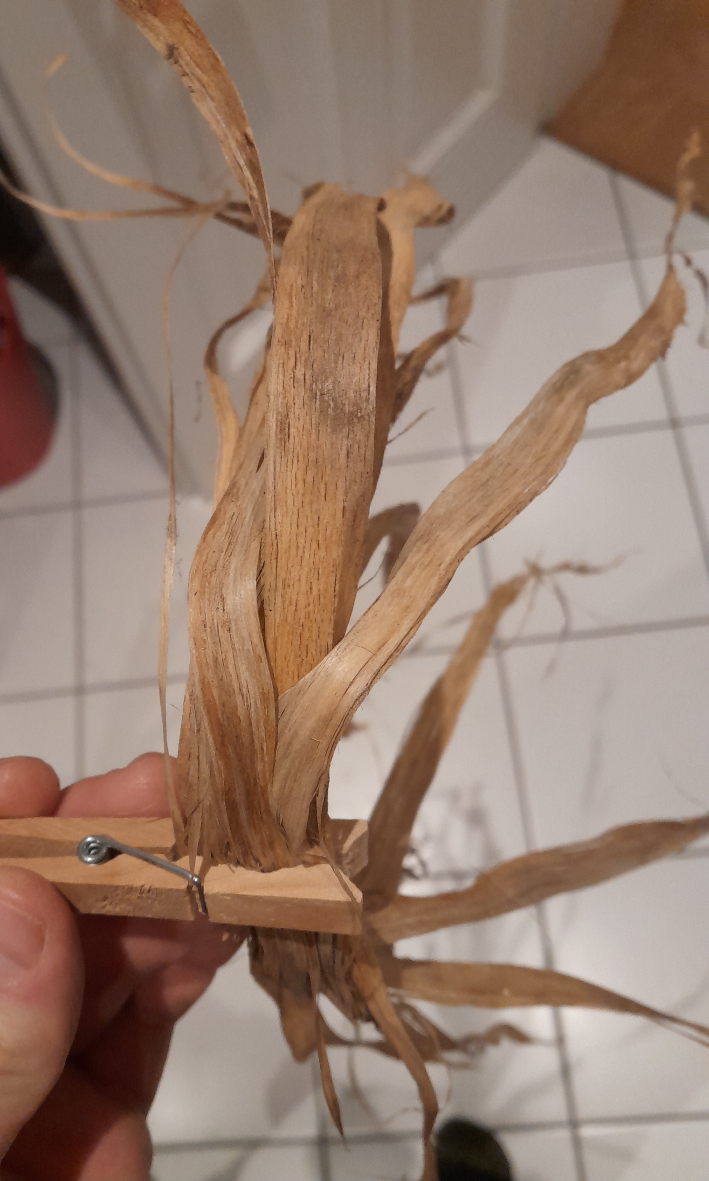

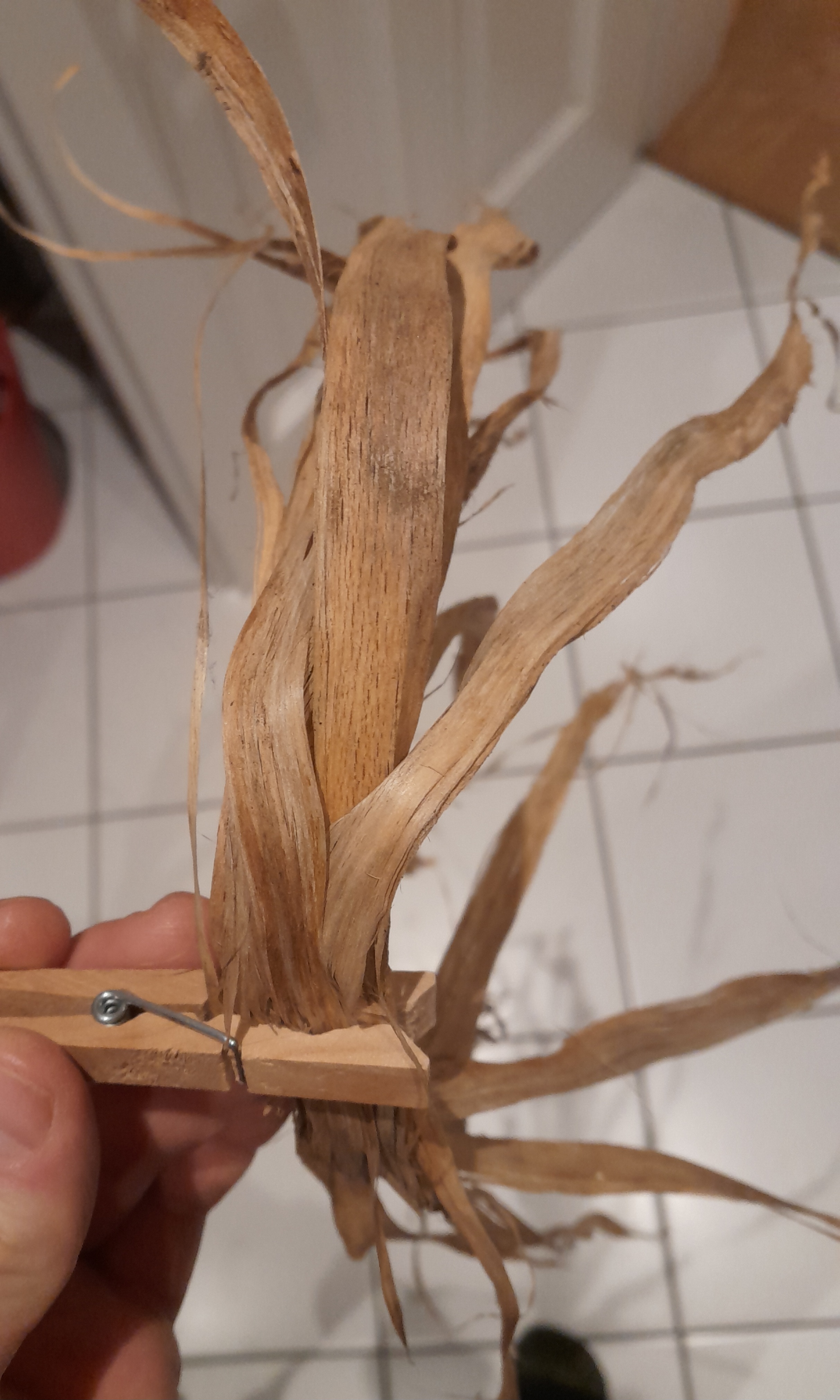

Ja das ist ziemlich glücklich abgelaufen, glaub weil ich die Rinde relativ lang draufgelassen hab vllt.
Die Abschnitte lagen mit Rinde lange draußen überdacht, ohne Risse. Dann hab jch das Stück gespalten und entrindet und aufs Fensterbrett über der Heizug gelegt, die waren innerhalb von 1 Tag tief gerissen von Innen durchs Mark bis ins Holz.

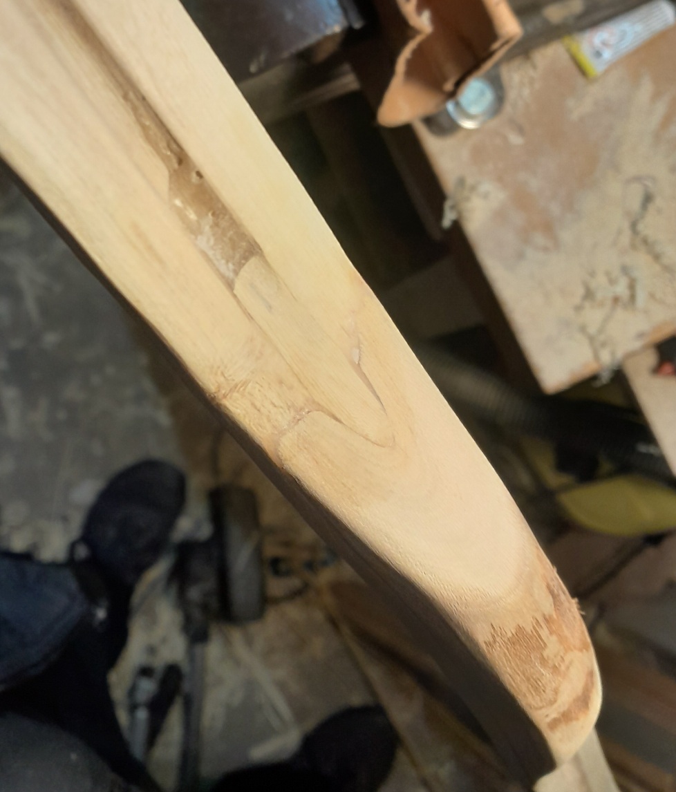

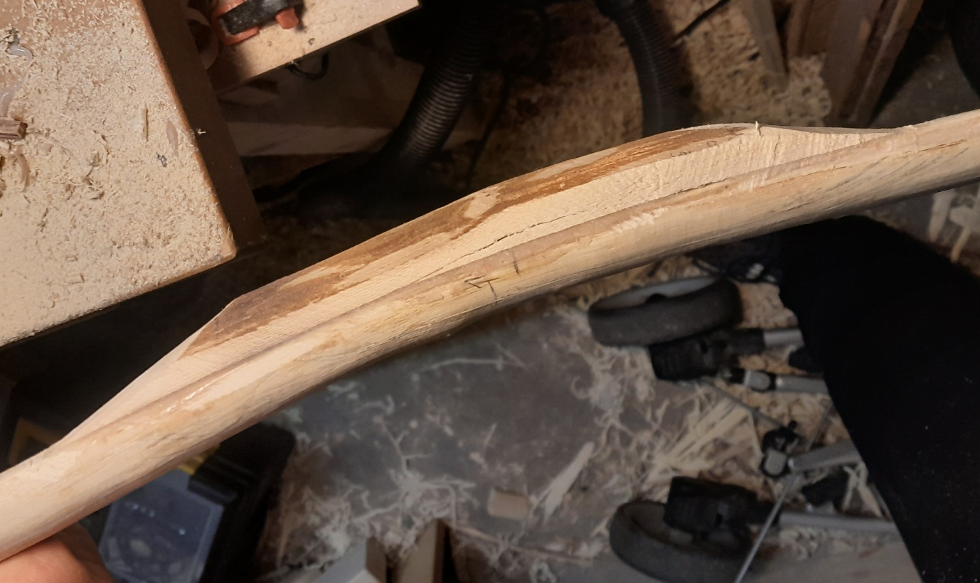

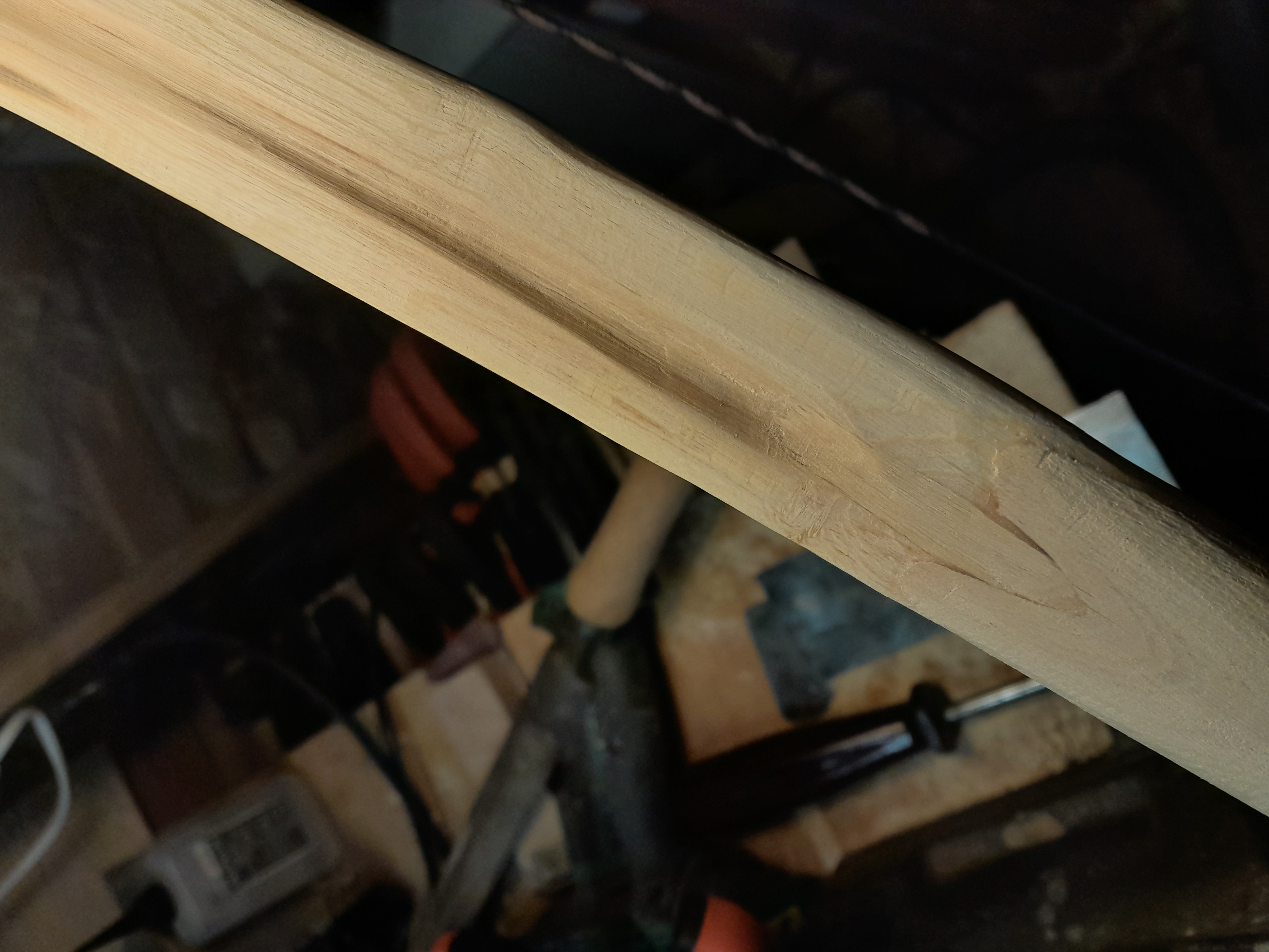

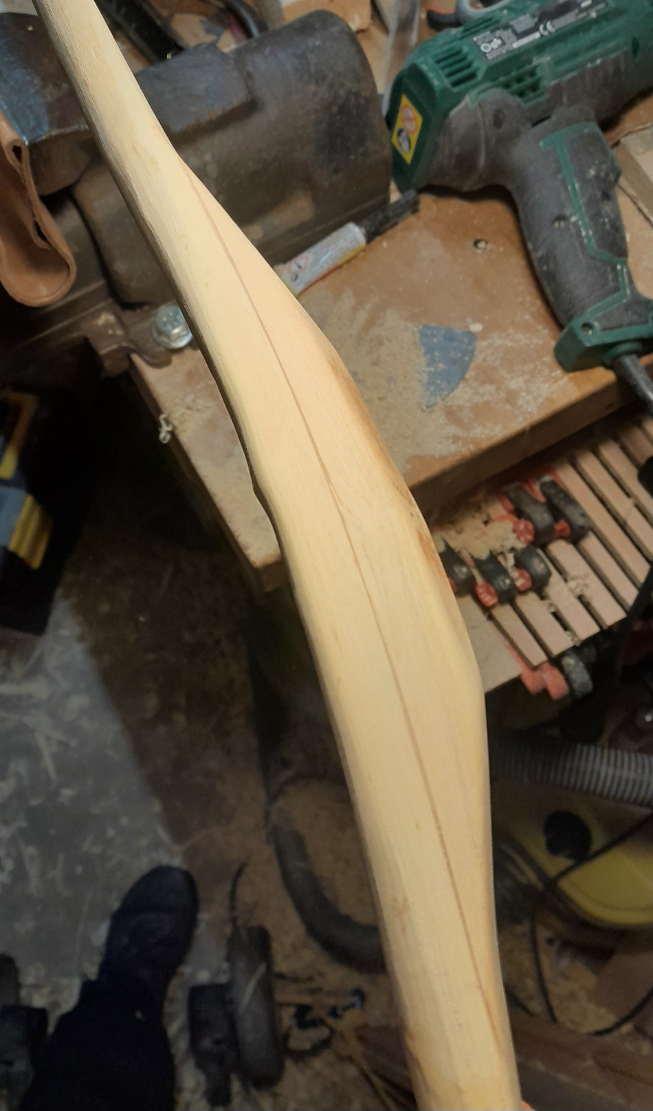

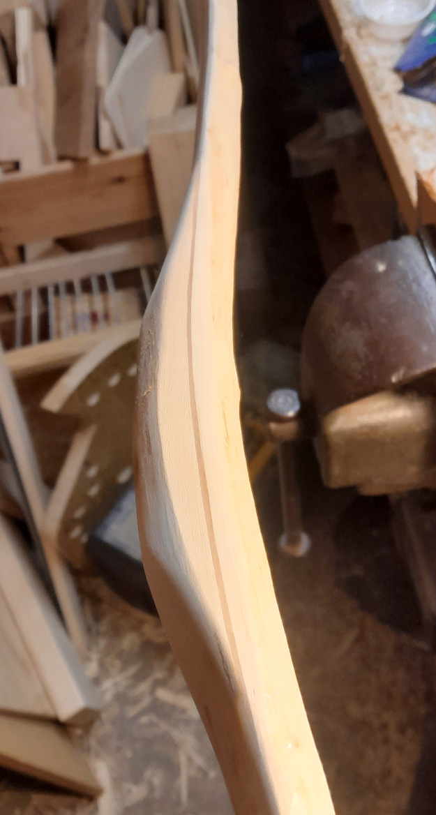

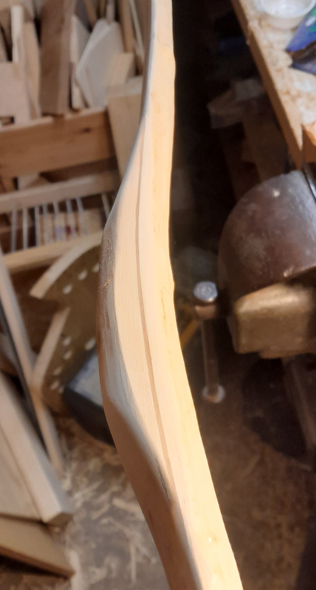

Heute war eigentlich ganz viel schnitzen und Holz biegen geplant, aber der Haushalt kam dazwischen.

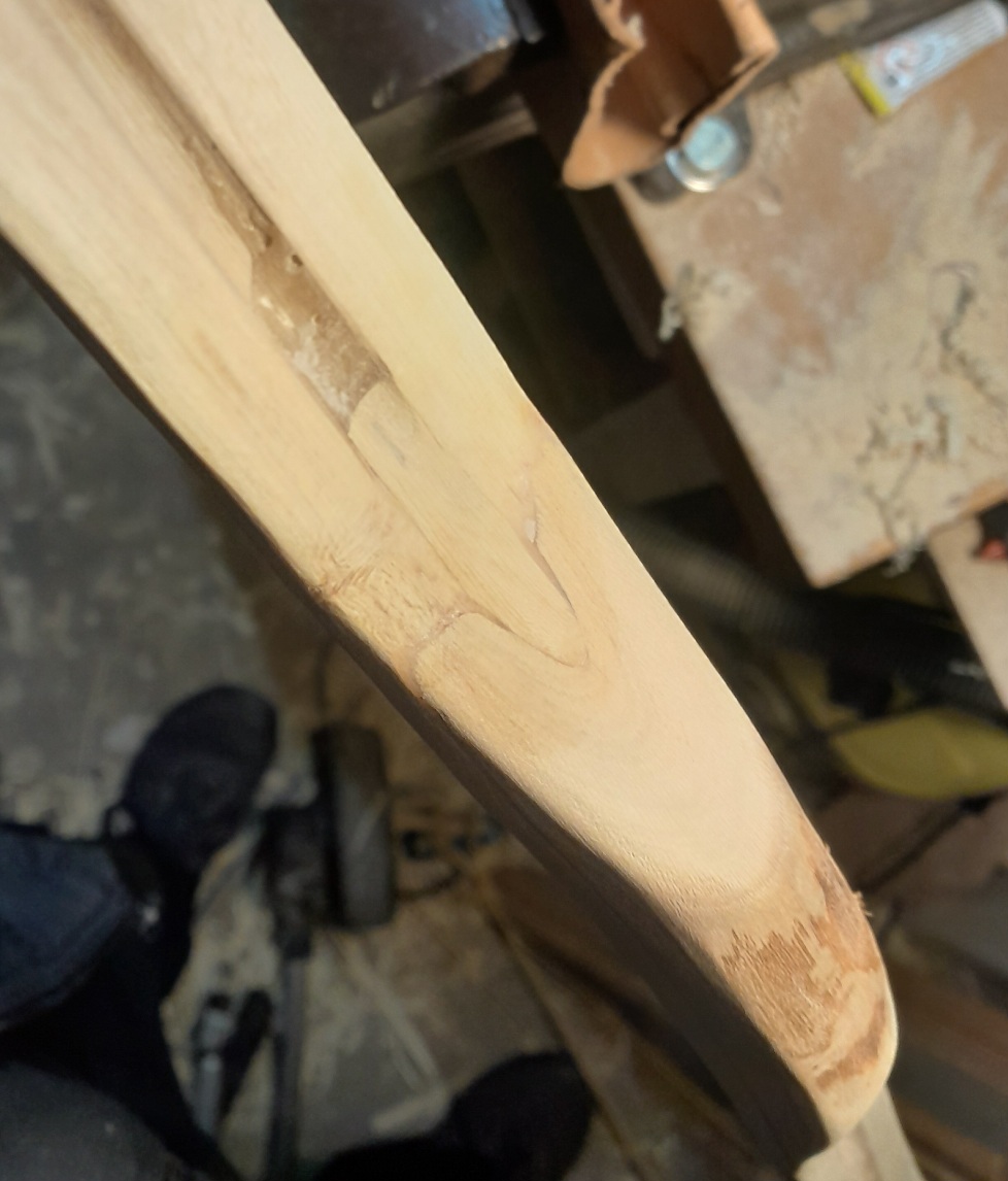

Deshalb nur etwas grob den Griffbereich der Rose geformt und geschaut, was meine Flickschusterei ergeben hat.
Dann noch die Innenkanten des Markkanals gerundet. Ich denk nicht dass der Bogen ein HLD bekommt.
Mal schauen wie die Gestaltung sich noch ergibt...
Nur bisschen abgerundet

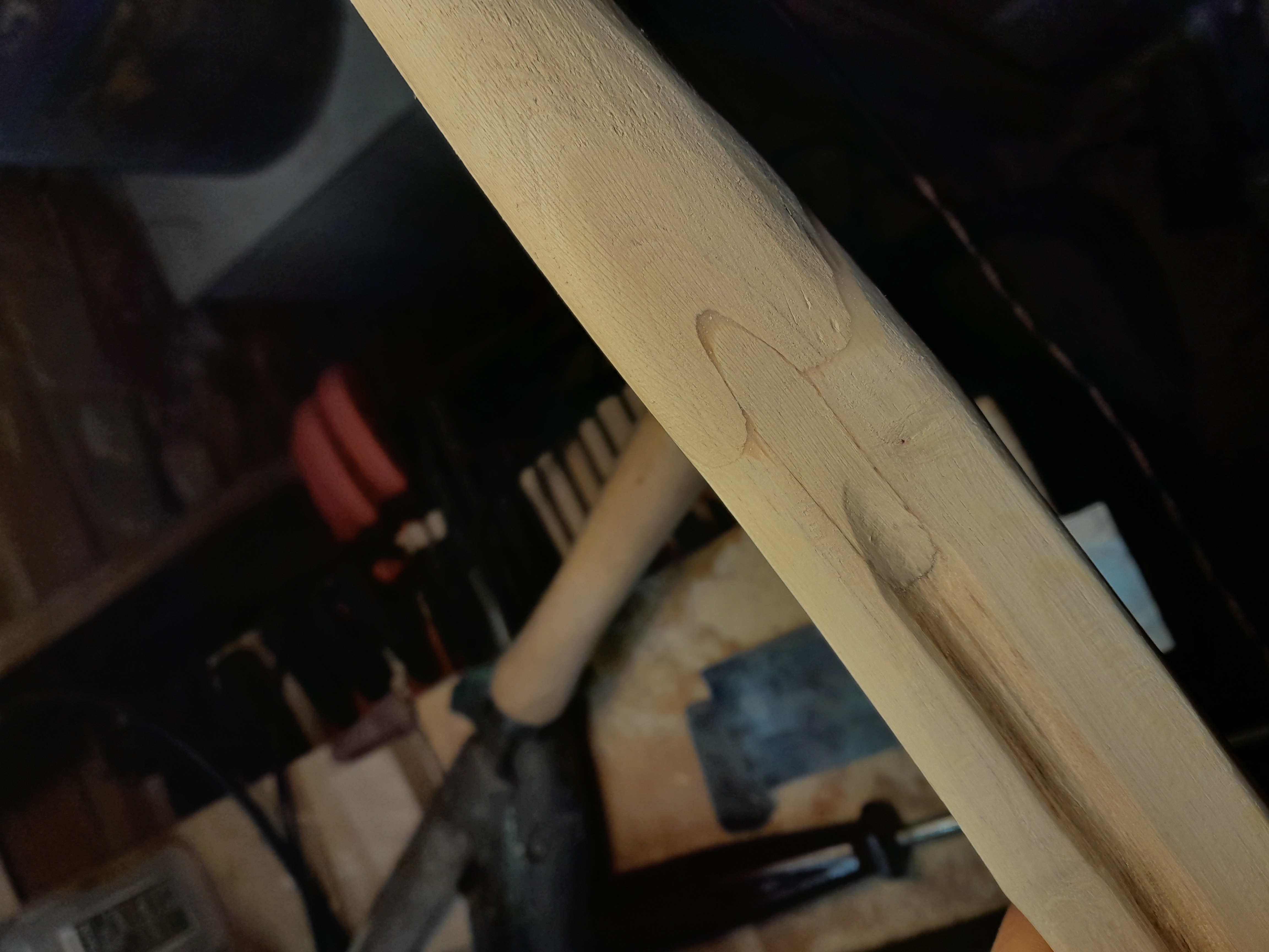

Die Spaltfüllenden Eigenschaft von Epoxy ausgenutzt... mal sehn ob und wie ich das noch verstecke. Denk halten wirds. Schönes Holz ist es auf jeden Fall
Besser als befürchtet

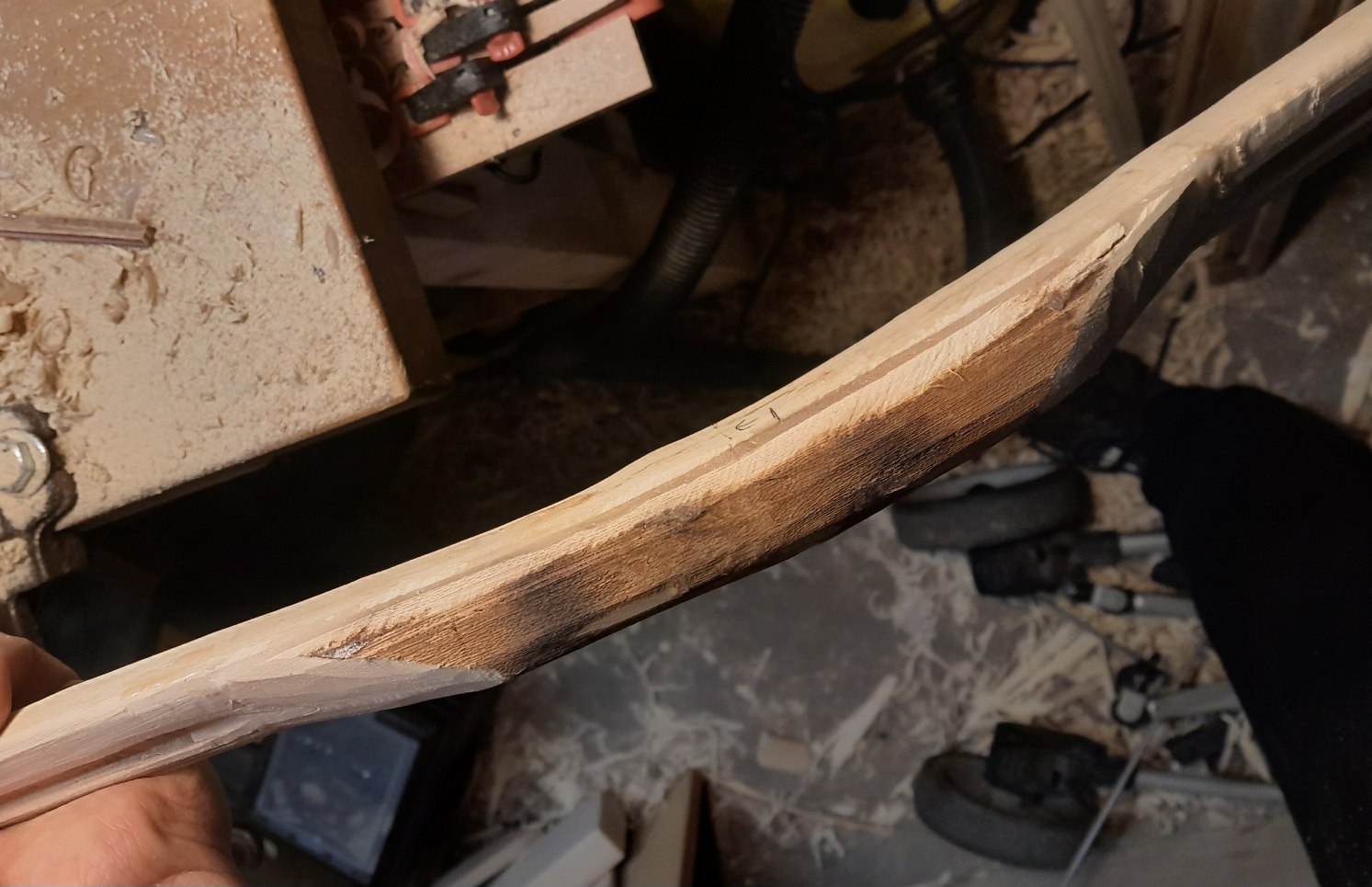

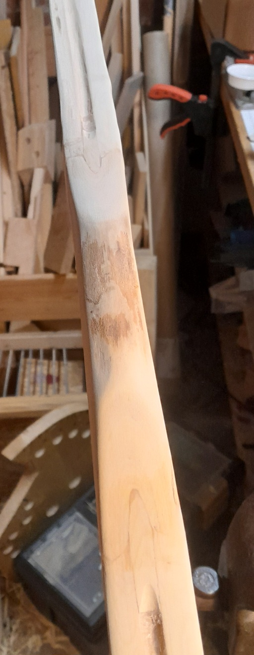

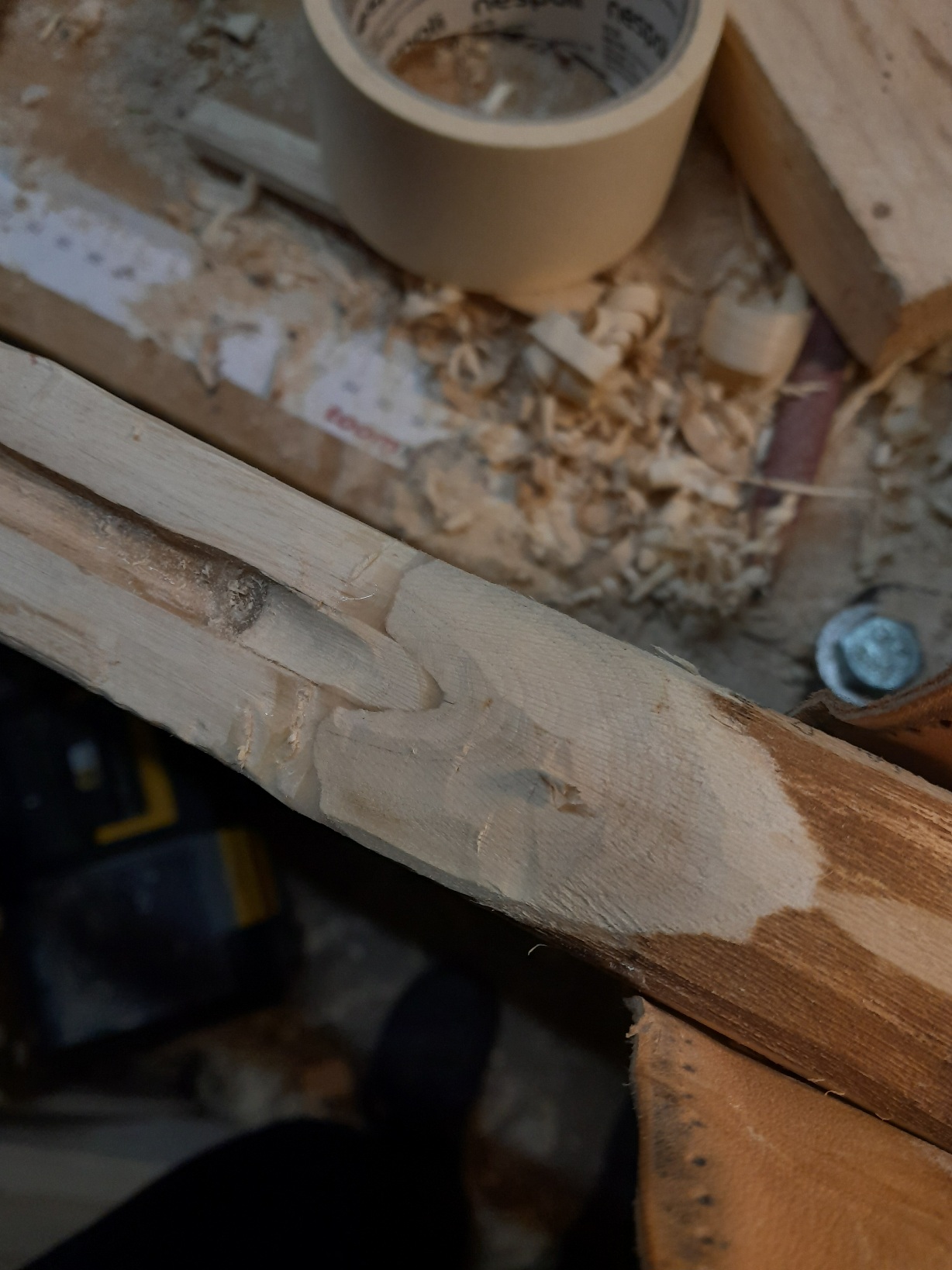

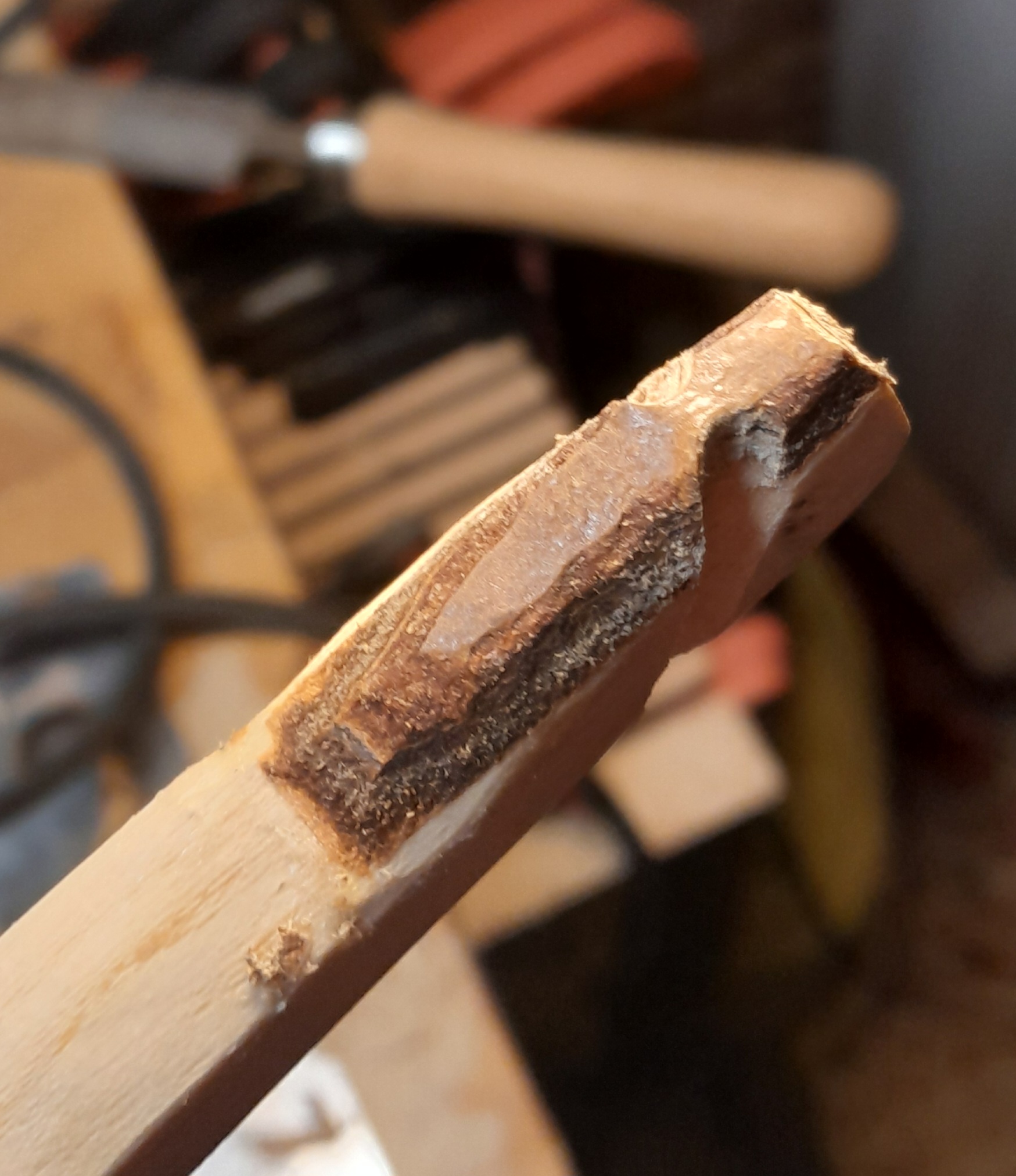

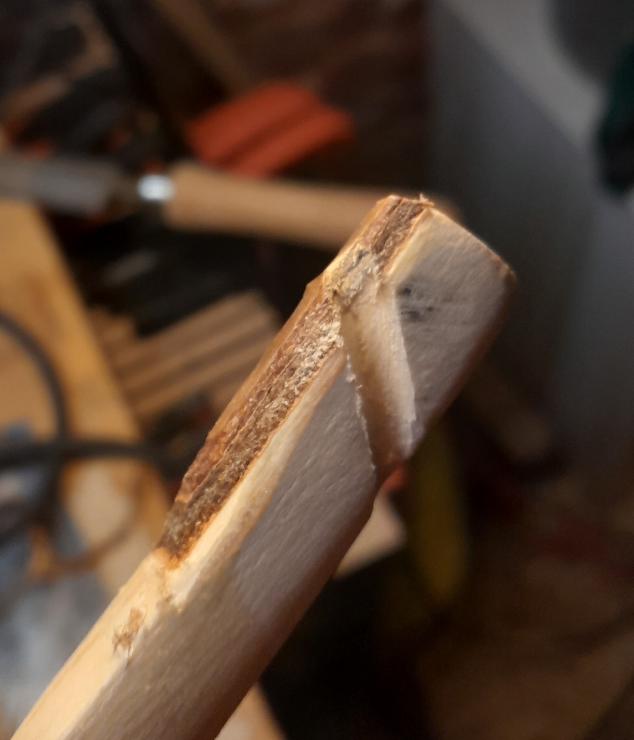

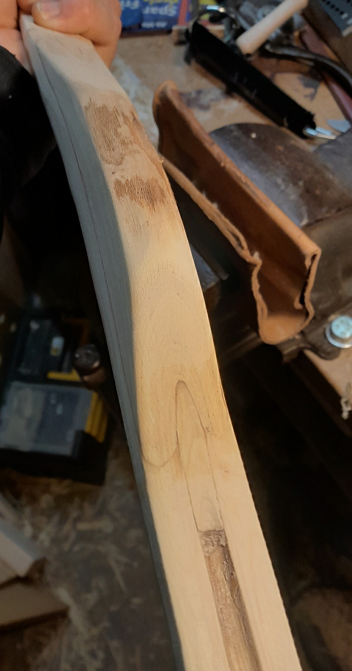

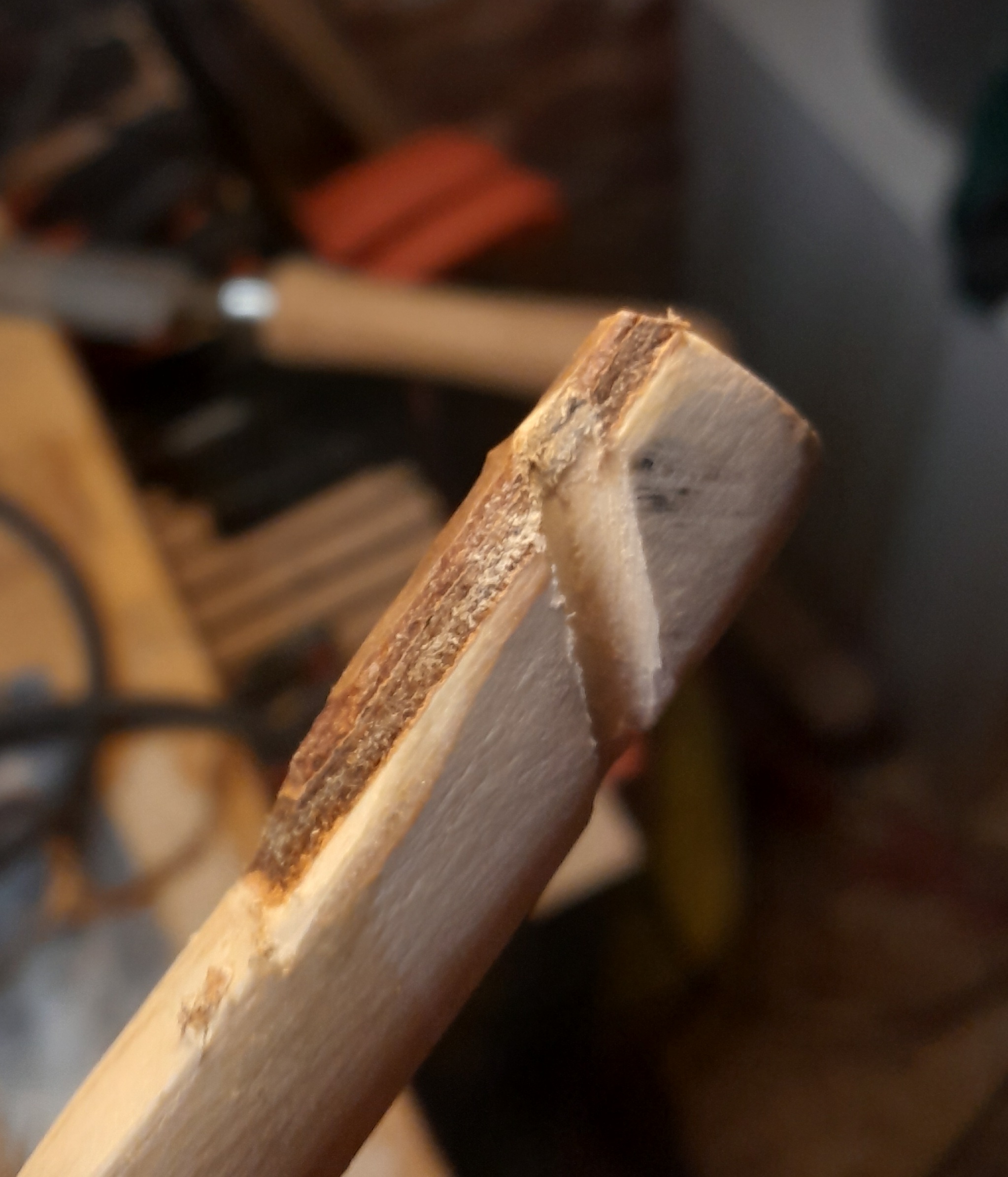

Der Bogen ist getillert bis etwa 20". Zuggewicht müsste sich ausgehn, aber werd nochmal bissl rösten. Aber vorher muss ich schleifen und nochmal Tiller checken. Schleifen mach ich morgen draußen, in meinem Kellerkabuff geh ich sonst ein.
Heut nochmal ein bisschen Zeit in den Griffbereich investiert und auch in die Tips, von letzterem keine Fotos und von Ersterem nur einen Zwischenstand...

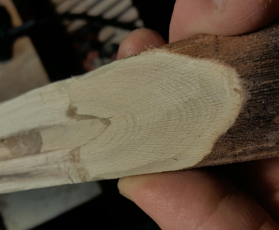

Auf der Seite sieht die Klebefuge sogar ganz ok aus.
Das wurde alles schon geputzt, leider keine Fotos.
Auf der sieht sie ganz schön groß aus, weil jaschräg angeschnitten.

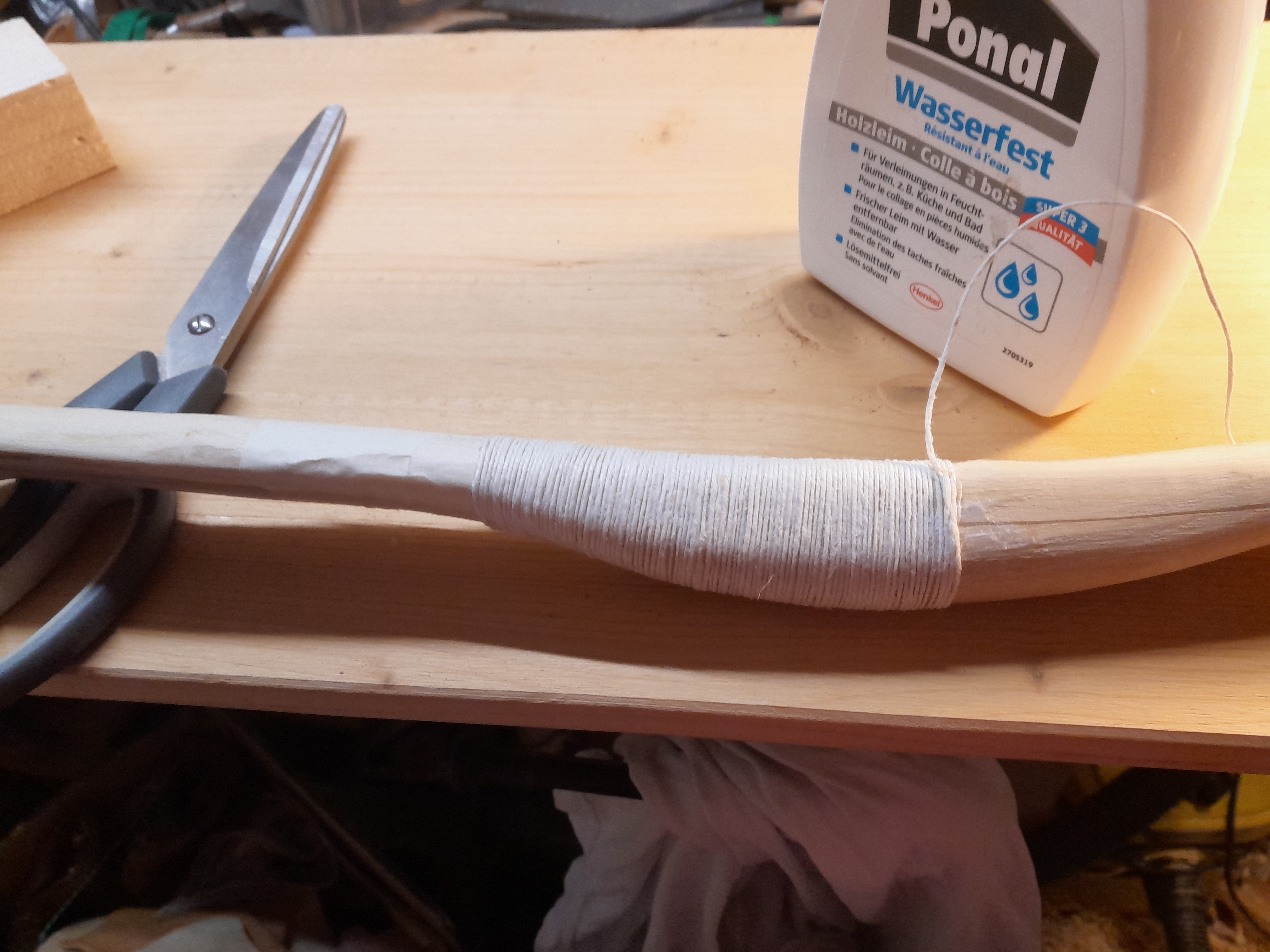

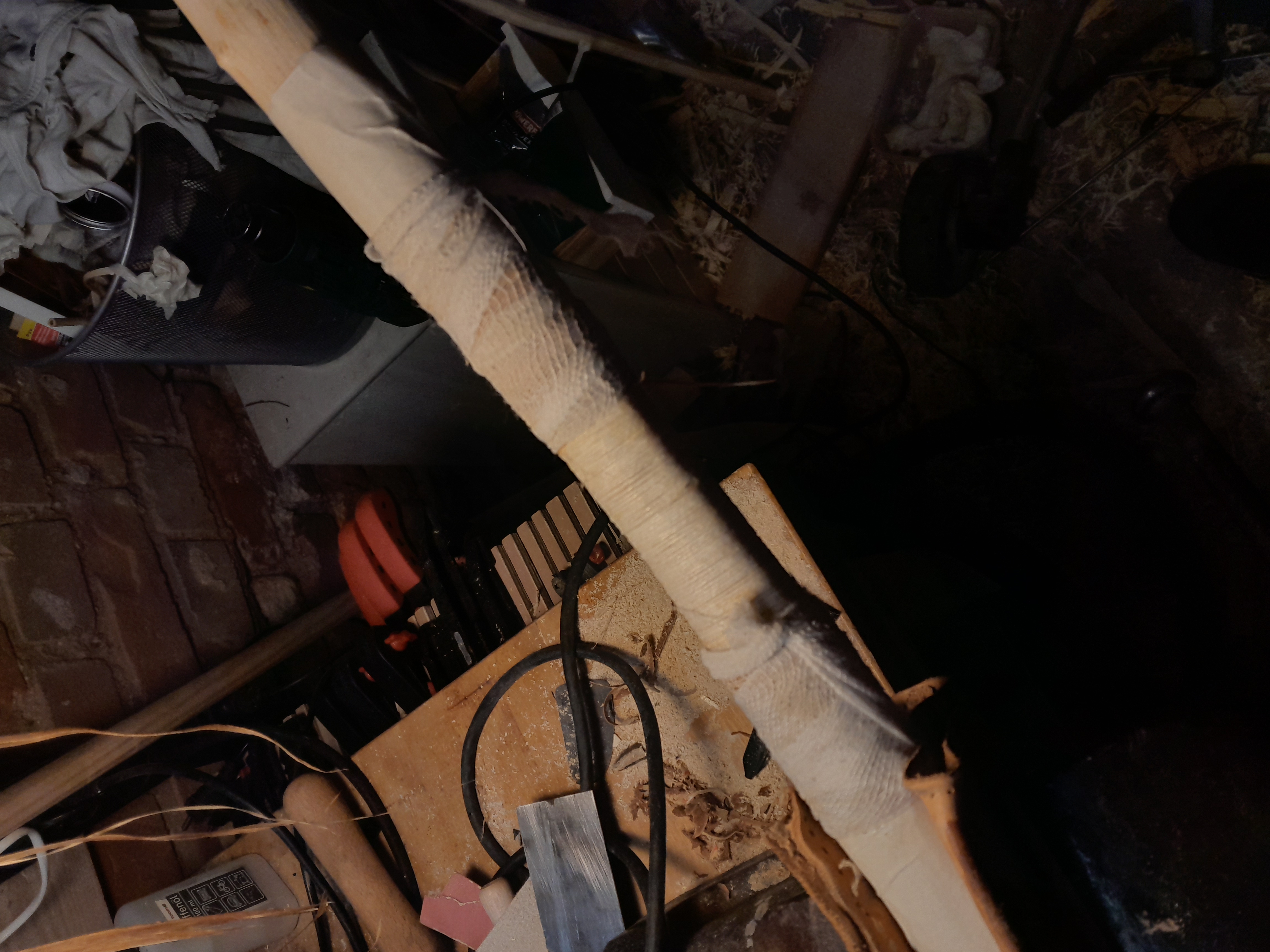

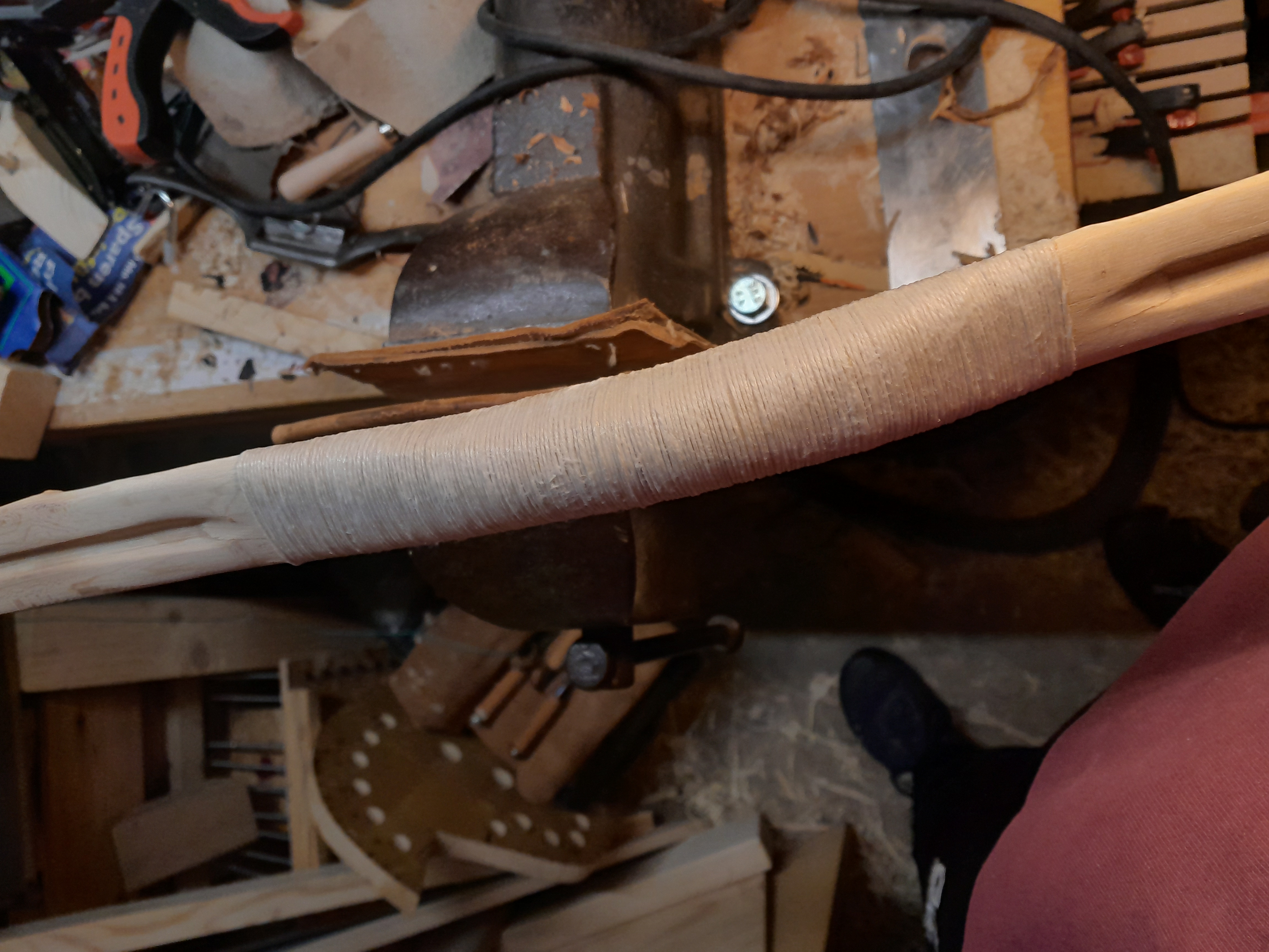

Den Griffbereich hab ich mit Schnur gewickelt, was grad zur Hand war und reißfest. Rollbratenschnur aus Leinen.
Tuts, sieht aber so lala aus
Work in Progress
Work in Progress
Fertsch
Fertsch
Nun will ich das verstecken :D

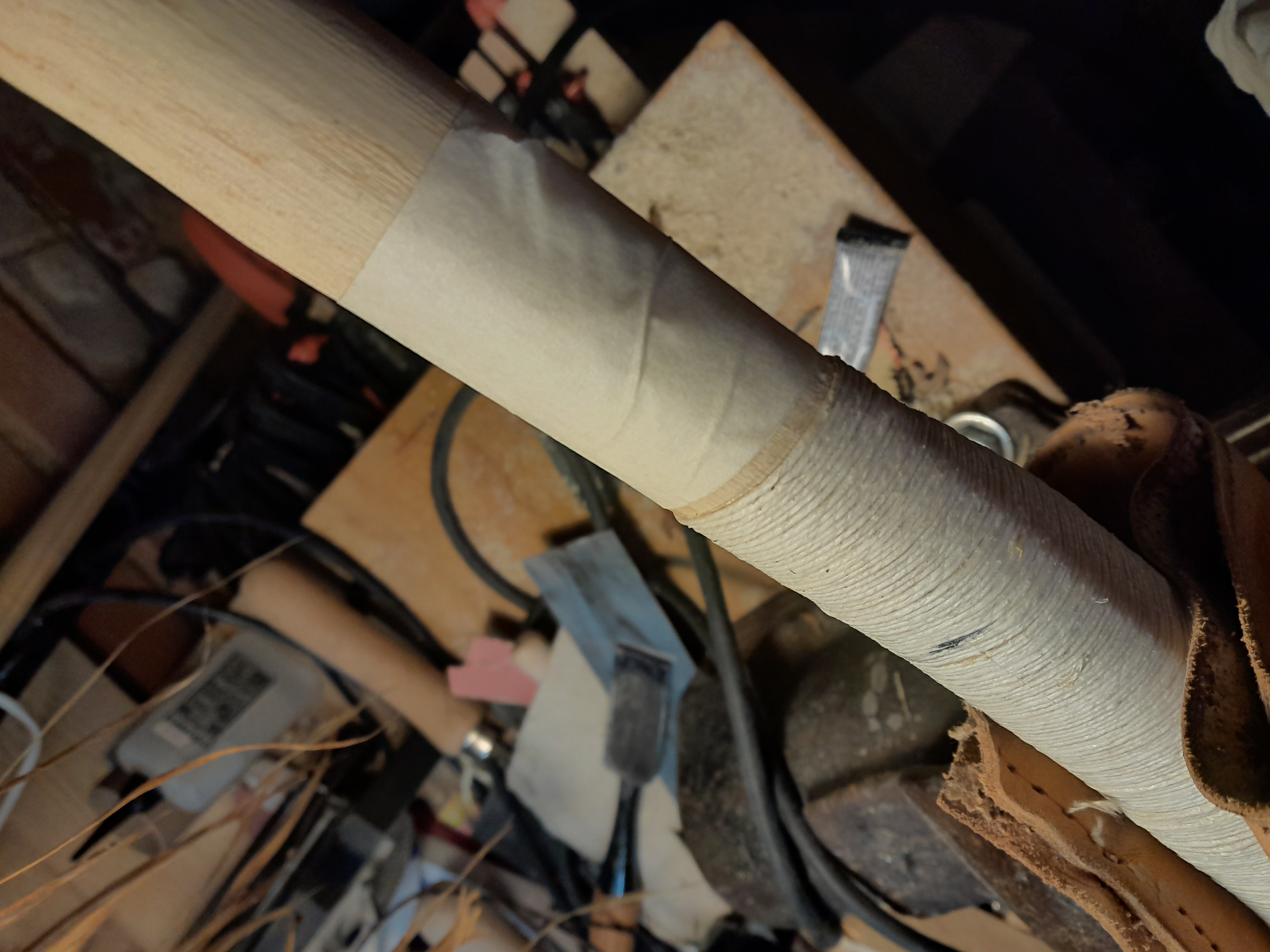

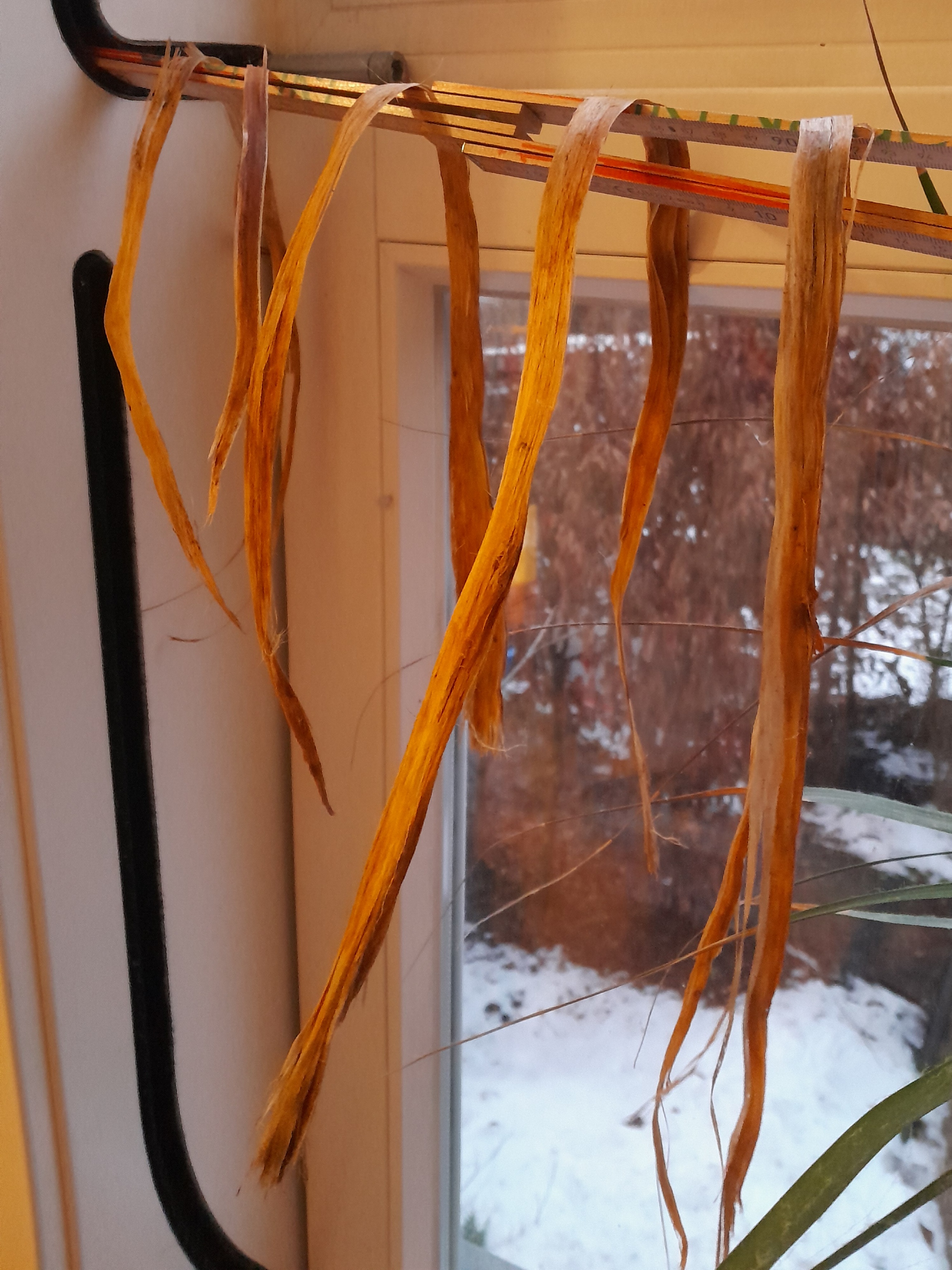

Dazu heut vorm Hauseingang einen gammligen Lindenast geschnappt und bisschen Bast gewonnen

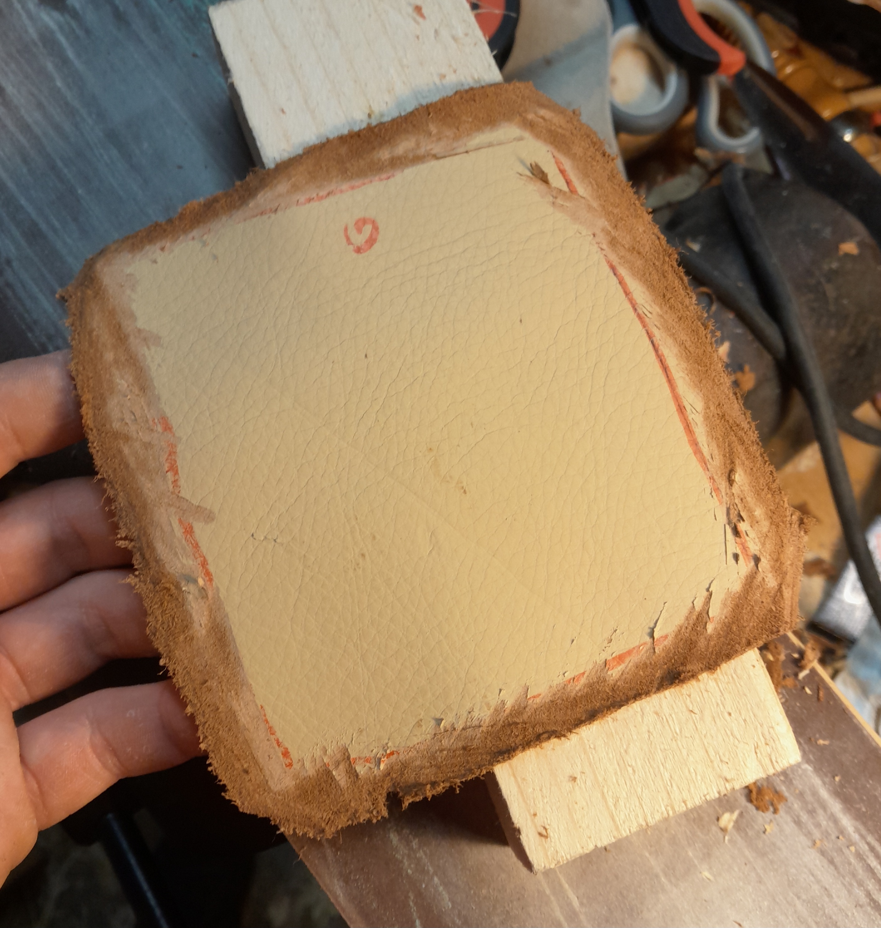

Griffleder vorbereitet (Sofaleder, sehr weich, deshalb schlecht auszudünnen, vor allem huschhusch)
Die Ränder mit Kontaktkleber nach innen umschlagen ergibt ganz saubere, nicht dick auftragende Kanten
Und die Tips der Optik halber etwas mit gehärtetem Leder aufgebaut (getränkt mit Sek.kleber)

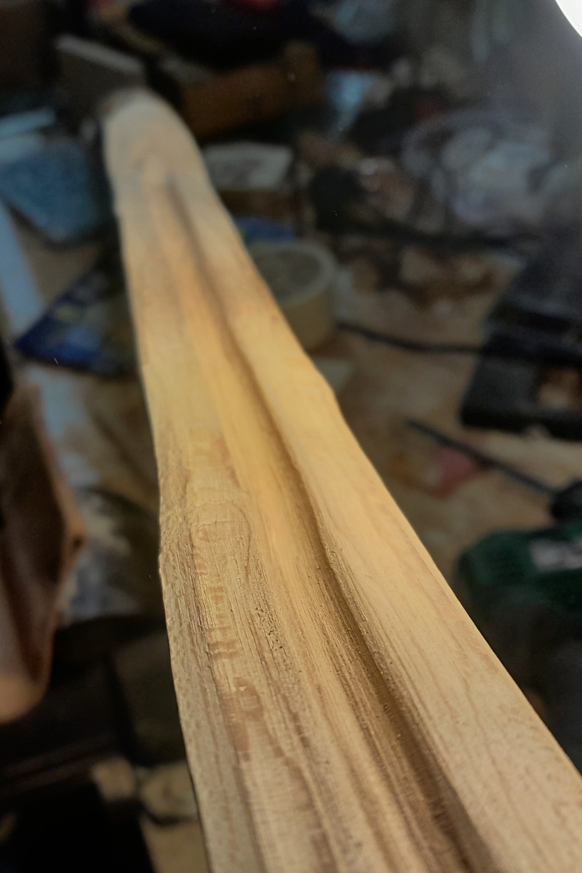

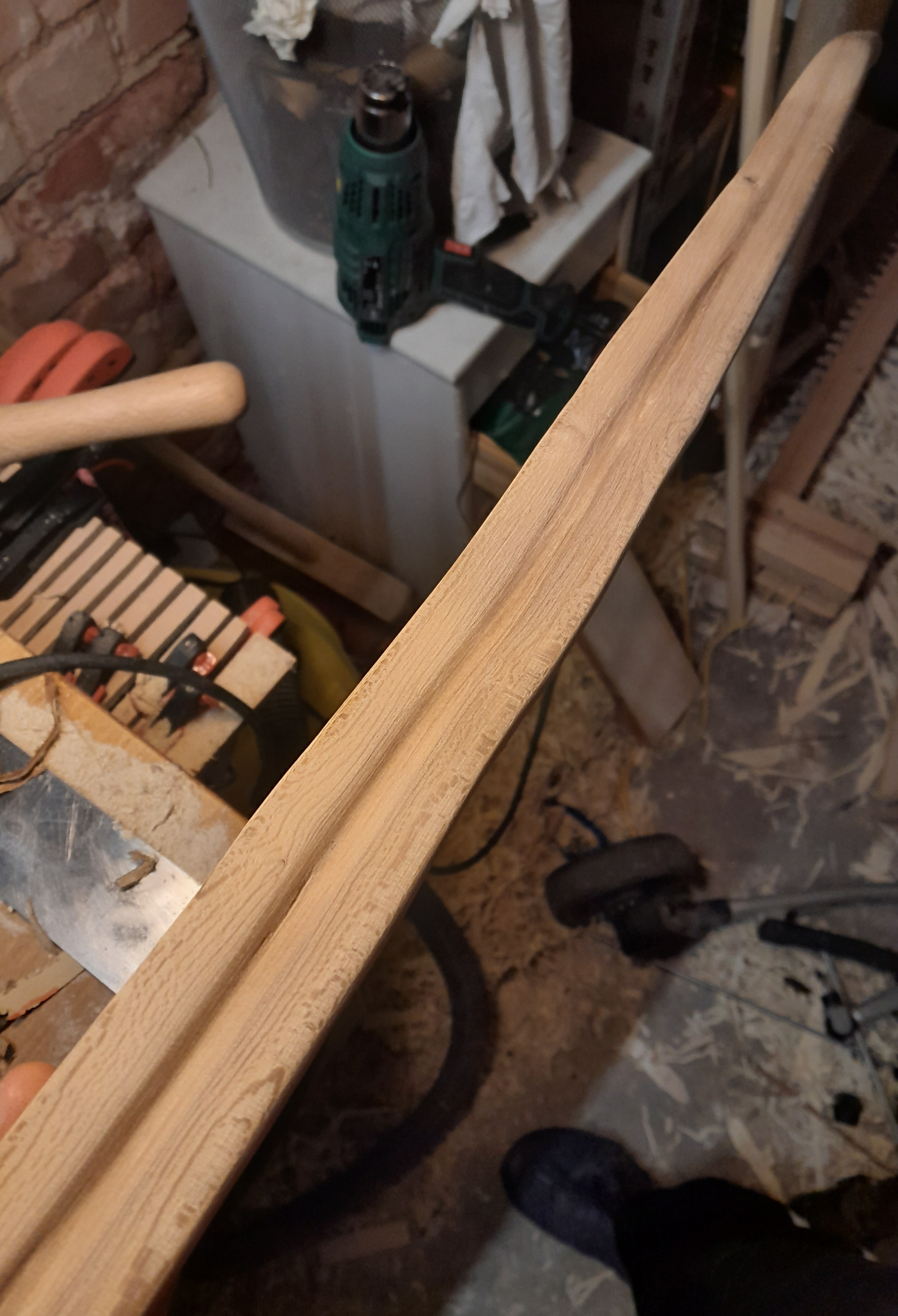

Ach ja, der Bauch wurde noch etwas mit der HLP gekitzelt, grad so viel, dass der Rücken warm geworden ist. Bringt nicht die Welt, spart aber vielleicht ein bisschen Set.
Und die Maserung kommt toll raus. Rose hat irgendwie so dunkle Zwischenschichten, die schneller dunkeln (karamellisieren?) als der Rest. Das sieht geölt bestimmt richtig gut aus.

BASTelarbeit
Den Bast zwischen feuchtem Küchenkrepp geschmeidig gemacht, mit Weißleim beschmiert und mit Mull gewickelt.

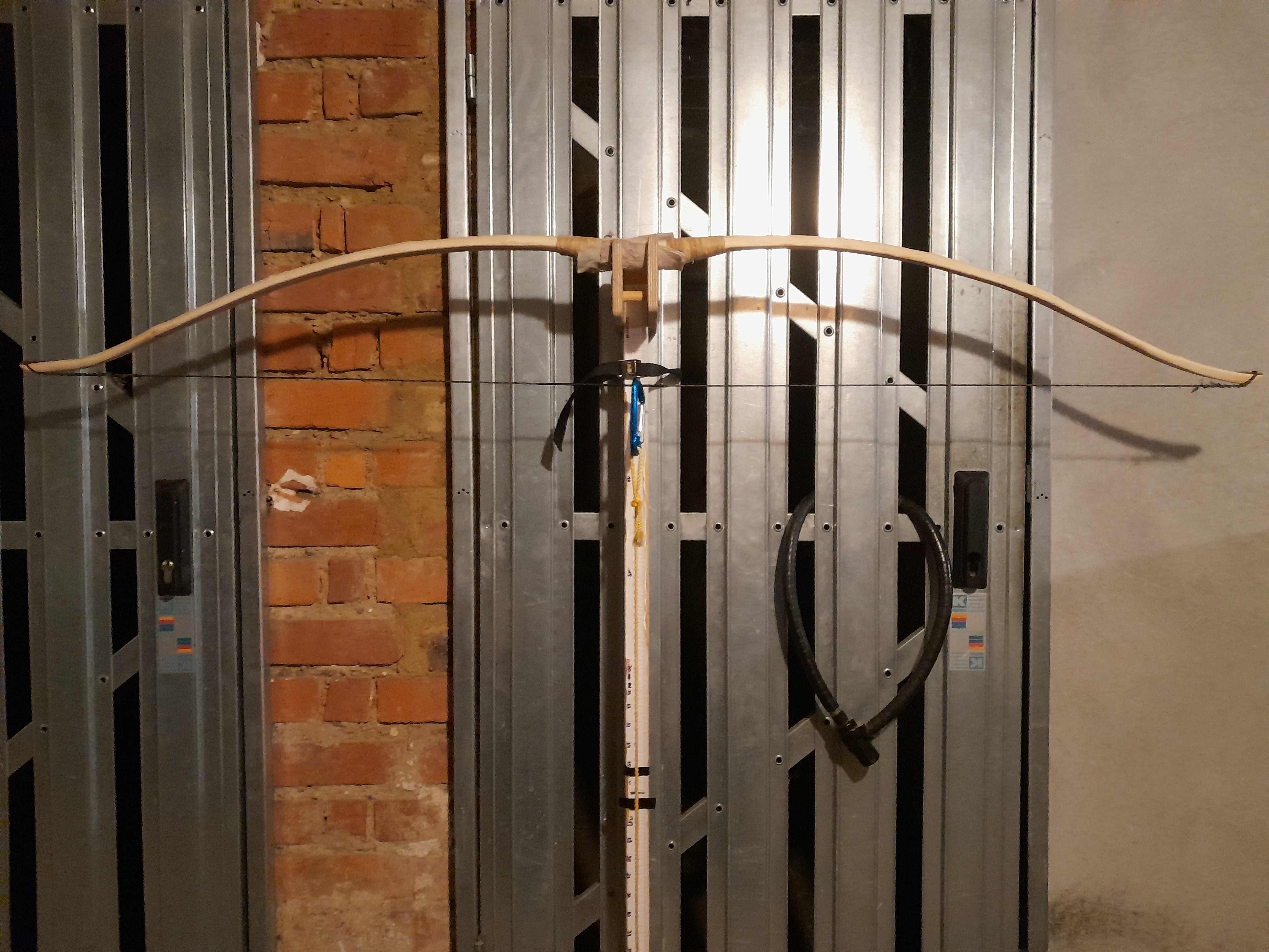

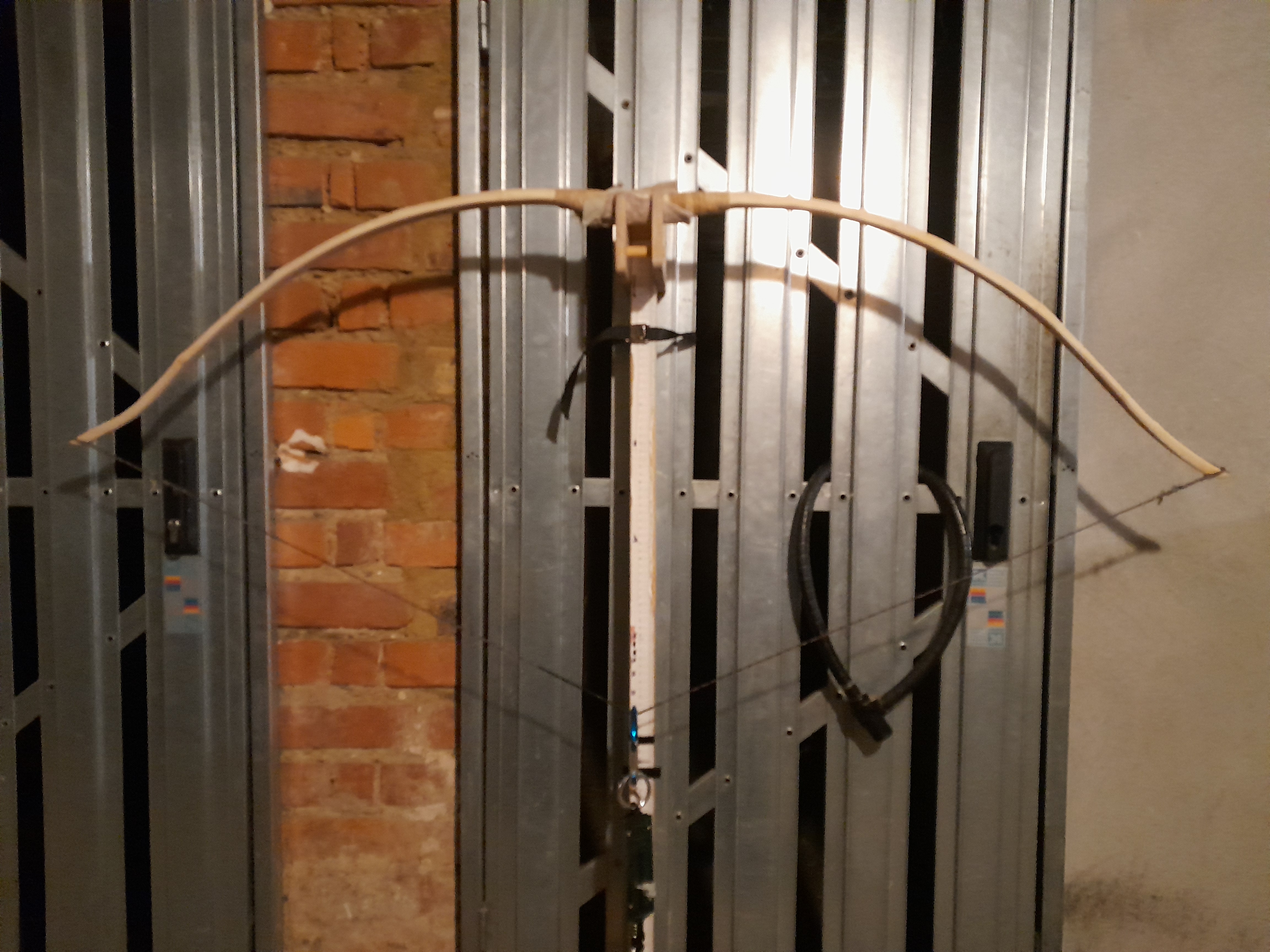

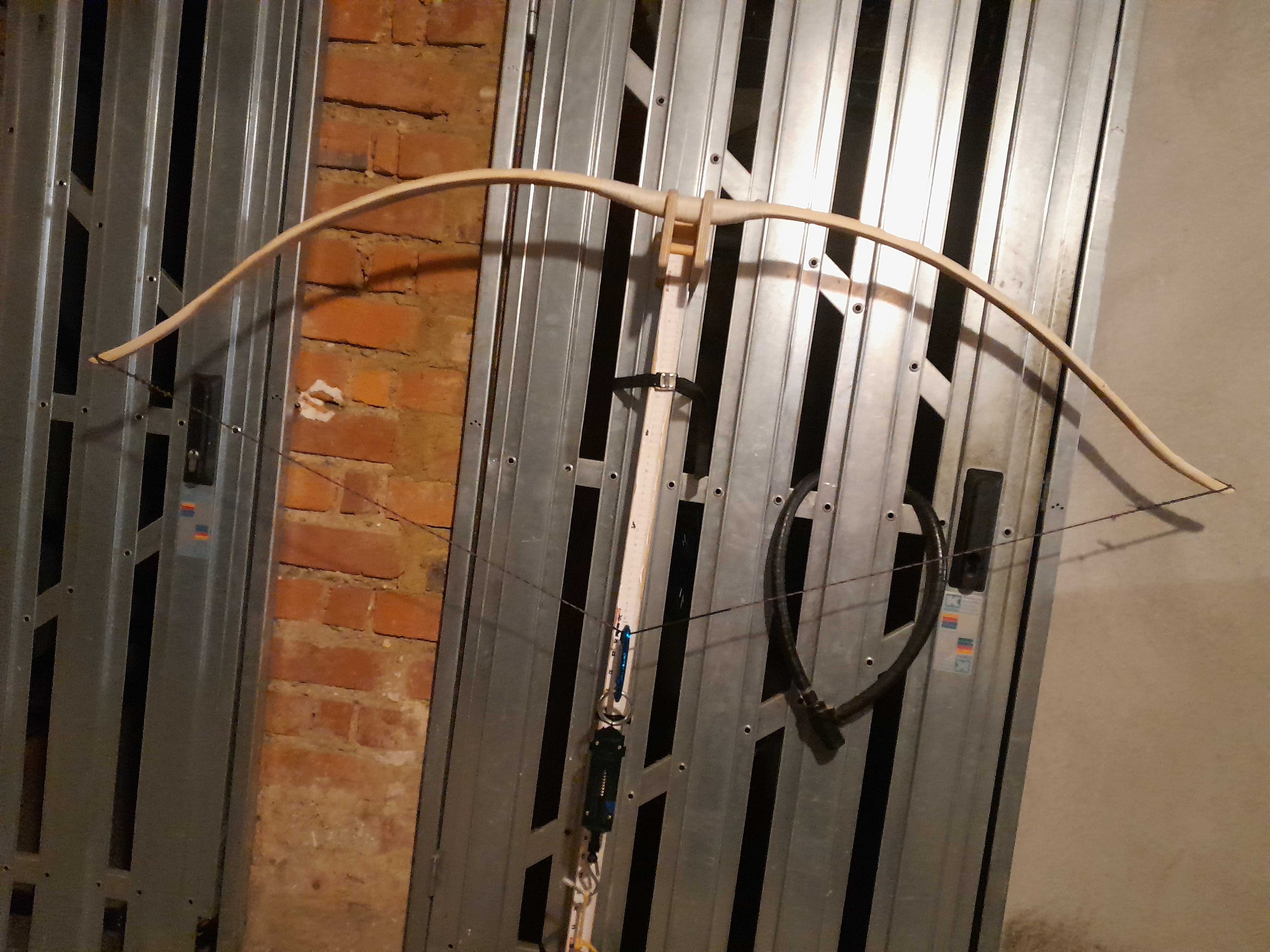

Tillerbilder, leider etwas schief, weil nicht soviel Abstand möglich war und der Hintergrund....
Auweia rechts knickt er gleich nach dem Fade
Huh, besser. So darf er biegen, ist durch diverse Gnubbel ein bissl wellig mit deflexen und reflexen Stellen.

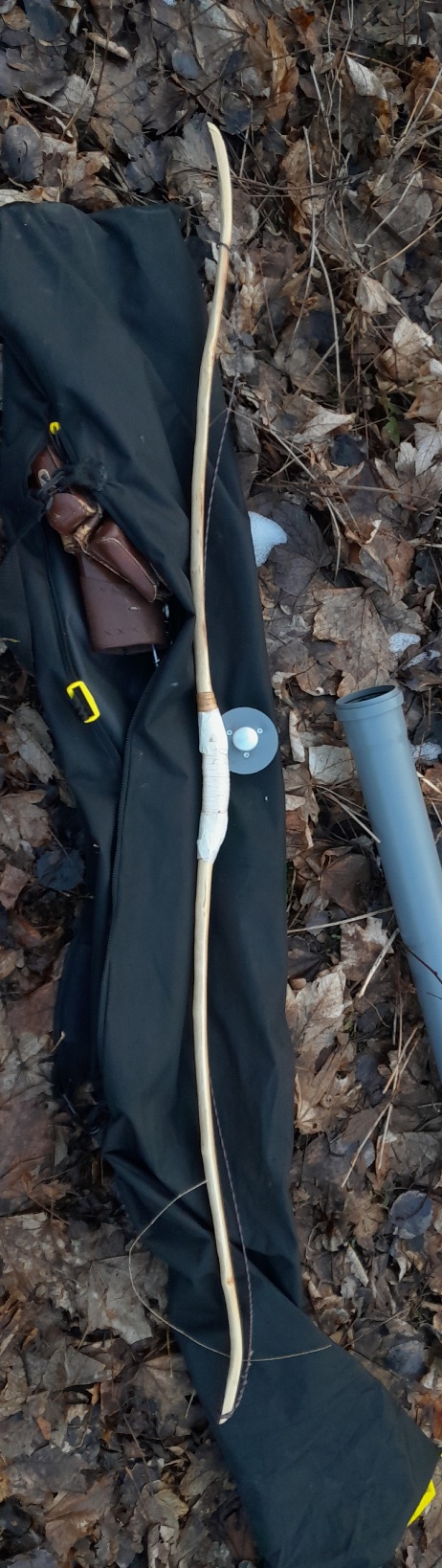

Heute etwas einschießen gewesen. Ich bin mit dem Bogen recht genau, hab aber noch keine passenden Pfeile. Ist ein guter Bogen für den Saisonstart, man ist doch etwas eingerostet...
Nach 60 Pfeilen sind die Tips auf Höhe Griff. Hatte schlimmeres erwartet, Rose ist rehabilitiert :)
