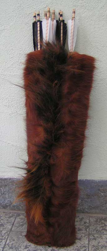

Hier einmal Bilder von meinem Nachbau in Fell und Velourleder (mit leichten Änderungen)
Langbogen57lbs

Schön geworden!
Was ist das für Fell?
Du hast doch wohl nicht ein ganzes Gallowayfell angeschnitten, oder? :o

Scotspine hat geschrieben: Schön geworden!
Nein das Fell ist von keinem Paarhufer, Unpaarhufer trifft es da eher.
Aber ja ich habe ein ganzes Fell angeschnitten, sonst wäre der Köcher schon sehr groß geworden.  ;)
