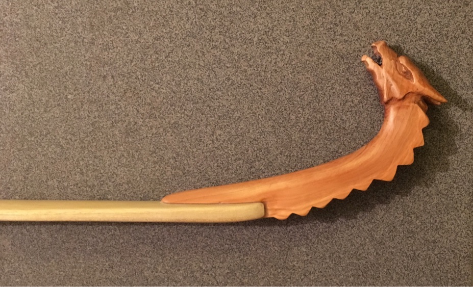

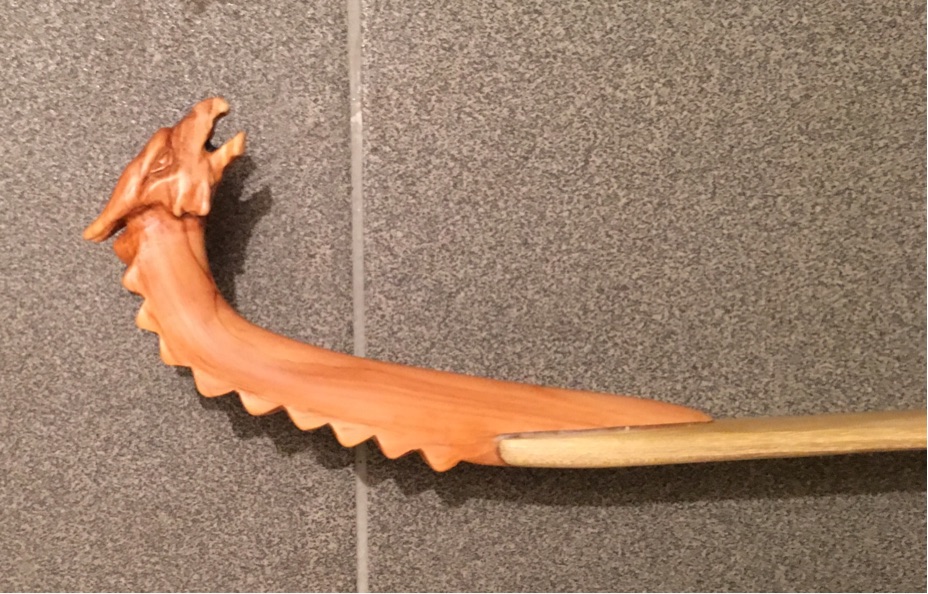

Hier noch ein Beispiel für Siyahs aus natürlich gekrümmten Ästen (hier aus Eibe). Die habe ich auch schon bis 60# gezogen.
Die habe ich zwar schon in einem anderen Thread gepostet, aber ich dachte mir, die passen hier ganz gut rein.
Torsten
Torsten
