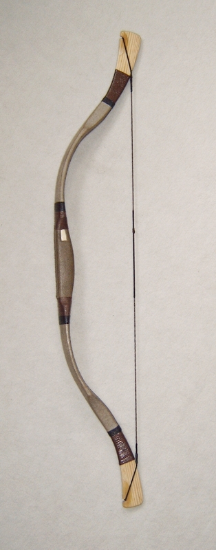

Da Arcus (gemein, wie er ist  ;D ) uns per Regeländerung (früher: max. 50cm, nun min. 60, max. 65 cm) zwingt, zur Teilnahme am NB-Minibogenturnier neue Bogen zu bauen, darf ich nun wie versprochen meinen neuen "Mäusebogen" (na, eher nun "Rattenbogen") vorstellen:
Reiterbogen im Maßstab 1 : 2
Bogen entspannt
auf Standhöhe
(Wie bei vielen RB üblich, ist der untere WA etwas kürzer und steifer, was den Bogen leicht asymmetrisch macht, vergleiche:
(Beispiel: Kassai-Bogen) (Bildquelle: http://www.reiterbogenshop.eu)
Wurfarmdetail
Gezogen

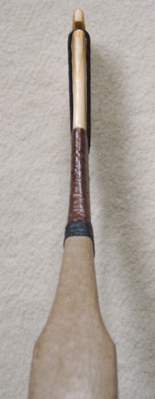

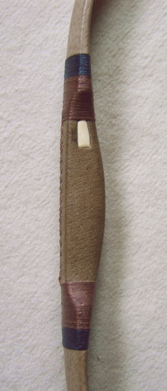

Griffdetail Seite
Griffdetail Rücken
Detail Wurfarmende Seite, Hornoverlays
Detail Wurfarmende Rücken
Technische Daten:
Gesmtlänge: 65 cm
arbeitende WA-Bereiche:
oberer WA 12,5 cm
unterer WA 11,5 cm
steife WA-Bereiche incl. Siyahs: 15,5 cm
Siyahs: Kiefer, Dicke 4 - 5 mm, Overlays: Büffelhorn
Pfeilanlage: Geweih
Sehne: 5-Strang Dacron endlos mit Öhrchenwicklung
Zuggewicht: 12#@10"
Kernmaterial: Rattan
Nachtrag: Ich habe nachträglich noch Sehnensattel aus Rattan ergänzt...
(Bild: Netzwanze)
Re: "Mäusebogen"
Verfasst: 28.06.2009, 14:11
von Taran
Super, Rabe!
Besser verarbeitet als viele große Reiterbögen!
Re: "Mäusebogen"
Verfasst: 28.06.2009, 19:25
von Steilpassfaenger
Verdammt gut gearbeitet. Gefällt mir sehr gut!
Matthias
Re: "Mäusebogen"
Verfasst: 28.06.2009, 21:05
von acker
Jups,
klasse arbeit! Hut ab :)
Die Wicklungen sehen ja mal sehr gelungen aus.
Gruß acker
