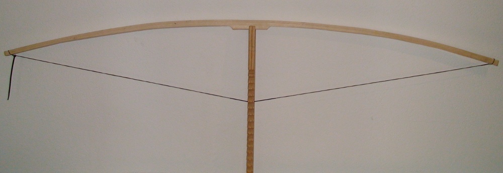

Update:
Zu lange ist der halbfertige Erstling in der Ecke gestanden.
Ich habe heute ein wenig Musse gefunden fürs Tillern (mein Erstes Mal...gar nicht so einfach)
Ich habe ihn auf halbe Standhöhe gebracht. Er hat ca 24 pfd. (angestrebt sind 35-40)
Tillerbild:
Ist hier alles i.O.?
Nun müsste ich die Tillersehne ja kürzen, richtig?
So weit dass er halbe stanhöhe hat wenn ich die Sehne aufziehe, richtig?
Irgendwie traue ich mich nicht den Bogen soweit durchzudrücken dass ich die Sehne aufziehen kann, oder braucht es einfach soviel Kraft und ich zaudere weil ich es nicht gewöhnt bin?

Die WA biegen sich nur ganz innen! Da würde ich noch warten mit aufspannen und im mittleren Teil der Wurfarme etwas wegnehmen. An den Enden sieht er relativ dick aus, kannst du da mal eine Draufsicht (Bauch) geben?
Tillersehne kürzer machen sollte kein Problem sein. Momentan ist sie ja länger als der Bogen.
Simon
Beiträge: 7032
Hat gedankt: 129 Mal
Hat Dank erhalten: 143 Mal
Re: Meine Reise (zum ersten Bogen)
Der in Photo rechte WA sieht besser aus als der Linke. Wobei auch beim R. sich das WA-Ende zu wenig biegt, beim Linken biegt er sich nur bei ca. 1/3 von der Mitte her. Hier wenig davor und etwas mehr weiter außen abnehmen. Vorsichtig, mit der Ziehklinge!!
1. 10 Züge mit der Ziehklinge,
2. auf den Tillerstock, 10x ziehen
3. dann beurteilen
zurück zu 1., evtl die Anzahle der Durchgänge mit der Ziehklinge verringern.
Der Ganze WA bis auf die letzten 5-7cm soll sich ganz gleichmäßig biegen. Mach mal auf der Schmalseite der Länge nach 2 oder 3 Striche, dann erkennt man besser, wie die Biegung verläuft.

Ich würde auch sagen das der linke WA in der äusseren hälfte etwas steif und gerade wirkt. da ruhig von der MItte bis nach aussen vorsichtig etwas abnehmen. Der Rechte ist besser, könnte aussen allerdings auch noch ein kleines bischen mehr mitarbeiten.
In Anbetracht der wirklich sehr dünnen Jahresringe, ist es schon toll das du so weit bereits gekommen bist.
Mein Stave für den ersten Bogen hat Jahresringe die 4x so  dick sind wie deine. (der befindet sich gerade noch im Bau und ich geh auch gleich in die Werkstatt und mache weiter ;)
BIs jetzt sieht die Sache wirklich gut aus. Mch ruhig weiter und lass dich nicht verunsichern.
Viel Spaß

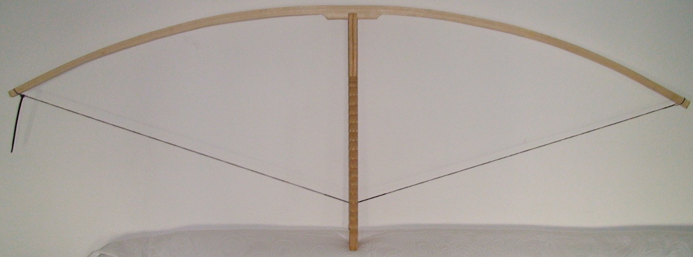

So,
ich habe wieder Zeit gefunden zum tillern, habe versucht die Ratschläge seit dem letzten Mal zu berücksichtigen.
Aufgespannt hat er mom. eine Höhe von ca 7cm vom Rücken her gemessen
Was meint ihr?

mish hat geschrieben: So,
Was meint ihr?
Wenn Deine Reise in der Geschwindigkeit weiter geht, wird das in dieser Dekade nix mehr mit der Ankunft ;D ;)
Aber ja, sieht gut aus!
Nun Finger weg von den ersten 15cm hinter dem Griff, beidseits, die ziehst Du Dir später ran.
Sieht ansonsten schon ganz gut aus.
Immer schön sachte abtragen, mehrmals ausziehen,...wieder was wegschaben oder Raspeln,... immer schön mit der Zuggewichtswaage kontrolieren und nicht über das Zielzuggewicht ziehen!

Gulity as charged  ::)
Ich hab einfach irgendwie immer Bammel was kaputt zu machen :)
Naja, allzu lange wirds ja wohl nicht mehr dauern.
Aber vom Tiller her sonst ok? Also keinen Groben Schnitzer die ich noch ausbügeln müsste bevor ich weiter machen kann?

Nö sieht sehr gut aus, also ran ans Messer und weiter gehts.

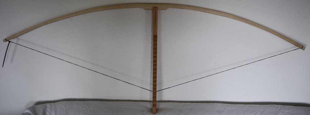

so ein Bissschen Fortschritt zeigt sich schon.
Der linke (untere) WA biegt sich noch zu wenig.
Dort wo der Bleistiftstrich auf dem Tillerstock ist, soll nachher die Sehne zu liegen kommen - also die Standhöhe.

vorsicht ein griffnähe!
sieht ganz gut aus, darf aber für meinen geschmack eine kleinigkeit mehr in wurfarmmitte biegen.

So, weiter gehts.
Der rechte WA biegt sich nun doch ziemlich viel stärker als der Linke, dass muss ich noch korrigieren.
Ansonsten hat er so bereits 40#, wie korrigiere ich das am besten nach unten? Mehr wegtillern? WA schmaler machen?

...kommt darauf an...
Grundsätzlich ist die Antwort: Ist er zu stark, nimm was weg. Ganz einfach. Nur möglichst niemals über das Zielzuggewicht hinaus ziehen im Tillervorgang...
Schmaler is immer gut - so lange es GEHT! Schmaler = leichter = schneller, birgt aber die Gefahr seitlichen Verziehens.... (und bei dafür sensiblen Hölzern die der Bauch-Überlastung...)
Mein Motto ist eher: Lieber auf der sicheren Seite, was Verziehen und Stauchrisse angeht, so gewinne ich Lebensdauer und Erfolgschancen. Dafür gebe ich gerne ein paar fps her...
Letztlich aber musst Du die Entscheidung treffen. Triff sie so, dass Du mit dem Ergebnis leben kannst!

so wie es bis jetzt aussieht fehlt da ja auch noch ein wenig tillerarbeit. so als faustregel fange ich an bei ca. 4" vor endauszug über die seiten abzunehmen wenn der bogen bis dahin absolut kein set hat, sonst über den bauch.
links bist du im mittleren drittel praktisch steif, dort eine spur weg und dann schön langsam anfangen die sehne zu verkürzen.
