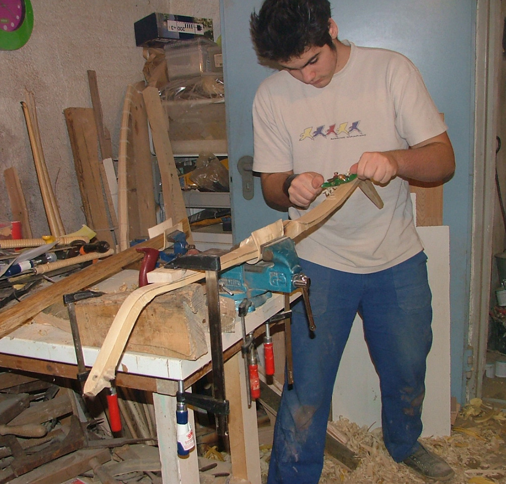

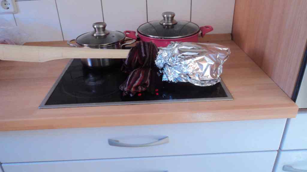

Verfasst: 10.02.2013, 19:30
von Morten
<- Vorheriger Beitrag
Hallo, nach 3 Wochen angenehmer Temparaturen
habe ich heute mal in der kalten Werkstatt Bogen gebaut. ;D
Das Holz war im kühlen Zimmer noch nicht ganz getrocknet, 2 Tage auf der Heizung waren noch nötig.
Die Dicke reduziert bis sich was tat im floortiller, den Griff rausgearbeitet, und dann gings ans tillern.
Ganz langsam auf Standhöhen bringen.
Der linke WA soll der untere werden, da muss ich noch was schaben.
Den Sehnenverlauf bekomme ich auch noch in den Griff;
Hier sind die Tips noch 3cm breit...
hier noch 2cm...
und zur Not korrigiere ich im Griff noch was. 8)
Die blöden Abdrücke der Schraubzwingen werden mit einem Kirschrindenbacking verdeckt.
Den Rücken habe ich ein wenig planiert und mit der Raspel aufgerauht, längs zur Faser.
Die Kirschrinde mit Zieklinge und Azeton gereinigt.
Dann, hoffentlich genug Epoxy beidseitig aufgetragen, mit Klebeband fixiert, Stretchfolie und Hosengummi (sehr) stramm drumgewickelt.
Nochmals jeweils mit Heißluft warmgemacht, und zum aushärten auf die Heizung.
Morten

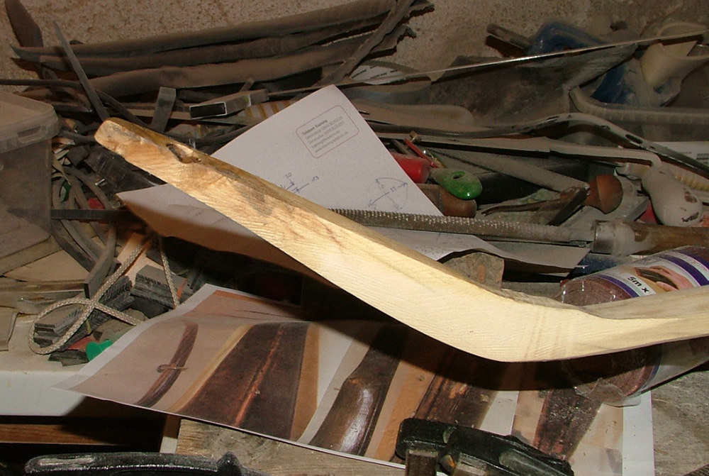

Verfasst: 10.02.2013, 19:50
von Ravenheart
Vorheriger Beitrag: http://www.fletchers-corner.de/viewtopi ... 80#p377863
Nachdem das Holz einigermaßen trocken ist, habe ich beim ersten Stab (dem auf dem "Gruppenbild" ganz rechts) die Form herausgearbeitet. Er ist leicht snaky, leicht seitlich verzogen und hat sich auch noch wieder etwas verdreht..:
Im Bodentiller biegt er sich schon.
Durch die Verdrehung und den leichten "Zickzack" musste ich beide Enden jeweils ganz an die Kante des Staves legen.
Daurch haben die letzten 16 bzw. 18 cm einen dreieckigen Querschnitt. Die Haupt-Biegebereiche sind "brotförmig" ca. 1/3 der Breite in der Bauchmitte ist flach...
Als nächstes schleife ich die Bastschicht-Reste am Rücken glatt, breche die Kanten und mache Sehnenkerben rein.
Werkzeuge: Schnur, Lineal, Ziehmesser, Ziehklinge, Sandpapier.
Nächster Beitrag: http://www.fletchers-corner.de/viewtopi ... 75#p381895
PS: Das "Wellenmonster" (sh. vorheriger Beitrag) ist seitlich noch krummer geworden. Ohne Dämpfen/Biegen wird da nix gehen, der ist leider aus dem Wettbewerb raus...
Die anderen 3 Staves sind "Reserve", falls dieser versagt... (was ich angesichts des Faserverlaufs immer noch befürchte...)
