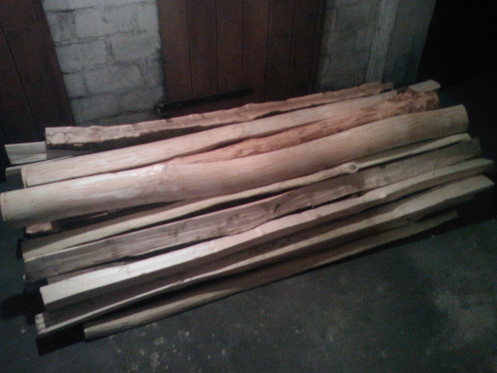

Heute war ich den Rest Esche holen der noch im Wald lag. Echt ein super Holz. Hat sich das mitm Knie doch gelohnt :D Die Tage gehe ich noch etwas Robinie holen. Dann ist auch kein Platz mehr.... Alles aufgearbeitet und wieder umgeräumt.
An alle Neulinge die kein Holz haben:
Geduld ist angesagt. Vor einem Jahr war ich auch noch am heulen, dass ich nichts habe. Und schwups steht der Keller voll
Wer aus der Ecke Duisburg kommt kann sich gern ein Stave Esche bei mir kostenfrei abholen.
Beiträge: 22595
Hat Dank erhalten: 152 Mal
Re: Es ist Holzzeit! Teil 4
...das is ja wirklich Spitzen-Esche! :)
...a propos - wie geht's denn dem Knie?

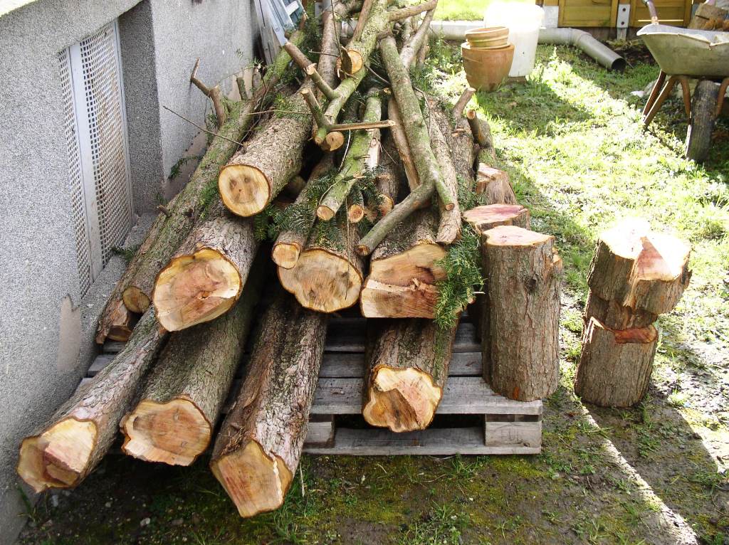

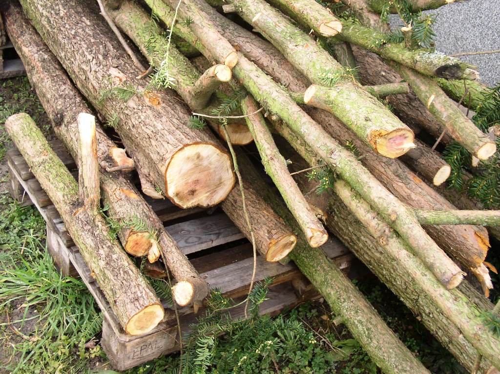

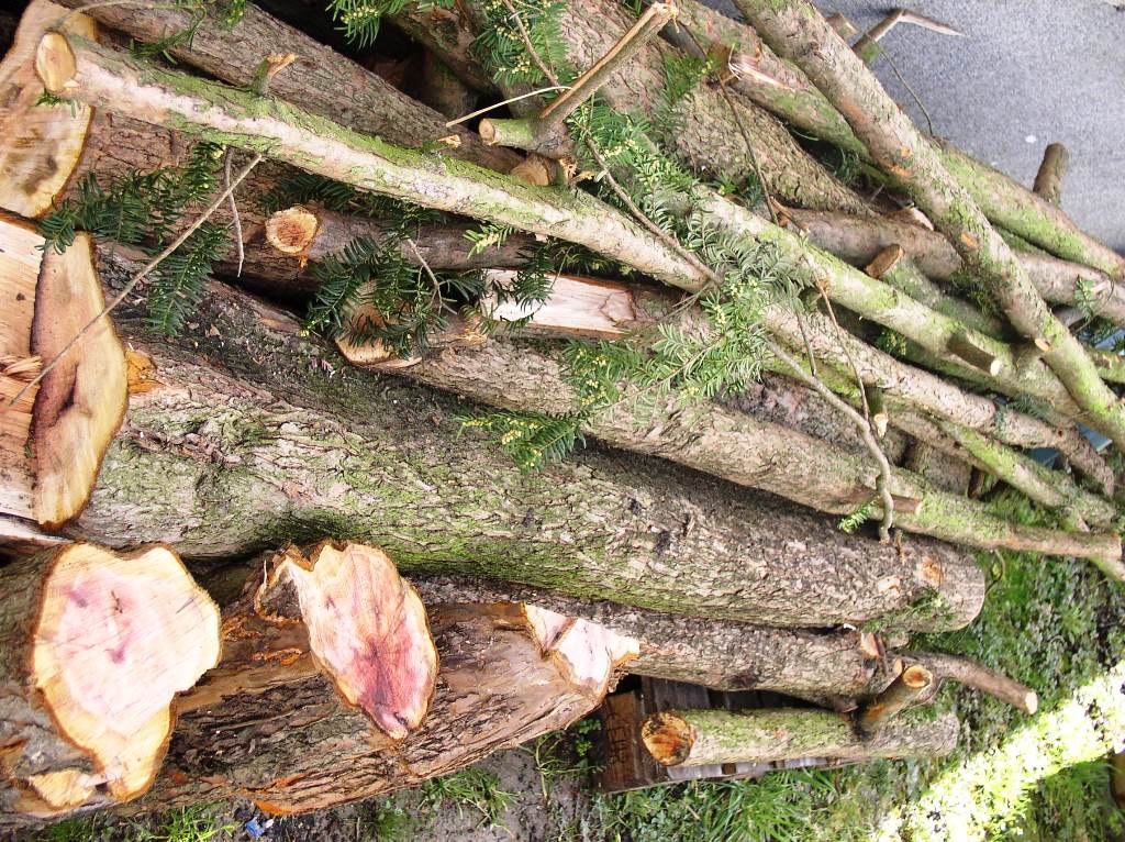

Hallo an alle Bogenfreunde

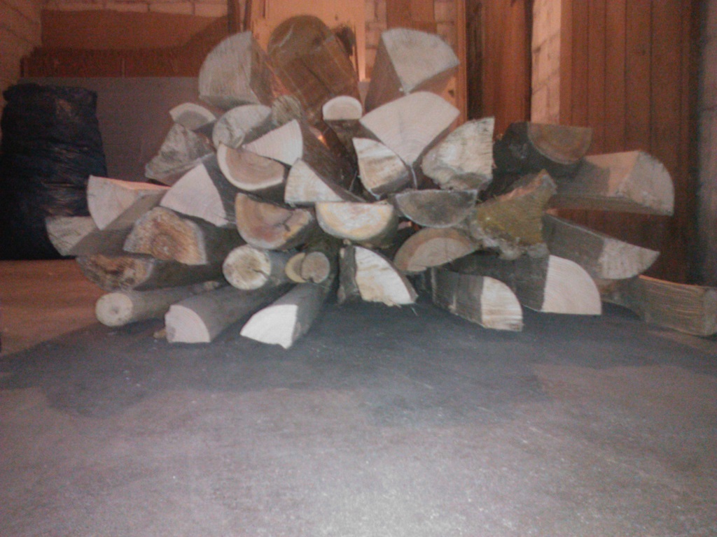

Am letzten Wochenende musste leider eine ca. 11m hohe Eibe, die zu nahe an der Grundstücksgrenze stand weichen
(der dortige Nachbar drohte mit bösen Briefen und so)
Mein Glück!
Und hier das Ergebnis
Eibe Männlich
Eibe Männlich
Eibe Männlich
Eibe Männlich
Eibe Männlich
Eibe Männlich
Eibe Männlich
Eibe Männlich
Heute ist dann zeit zum spalten.
Mal schauen wie viele Stave´s es werden.
Freu mich über meine Ausbeute da ich sonst nur Robinie in maßen bekomm.
Und Leute das Holz hab ich nur bekommen
weil ich Gott und die Welt informiert (genervt) habe
das ich bestimmte Hölzer suche!!!!!
Grüße Tony

Gratuliere, Tony!
So lange zu nerven, bis man erstklassiges Bogenholz bekommt, scheint eine ausgzeichnete Methode zu sein. ;)
Beiträge: 22595
...na bitte, geht doch! :D
Kein Spitzenholz, aber sicher (im durchschnittlichen Sportschützen-Zuggewichts-Bereich) geeignet!
Mach was schönes draus! :)

Ravenheart hat geschrieben:...na bitte, geht doch! :D
Apropo - woran sieht man/sprich Rabe/ denn nun, dass es kein Spitzenholz ist??? Oder anders: welche rein optischen Qualitäten - wie hier nur auf Foto - sucht der erfahrene Eibenbogenfuchs, wenn er Eibenholzes ansichtig wird...???
Hm?
Grüsschen
Lena
Albert Einstein
Beiträge: 22595
Helle, verwaschene Kernfarbe, breiter Splint!

Ja genau: Breiter Splint = schnell gewachsen = Breite jahresringe = Durchschnittliche Eibenqualität

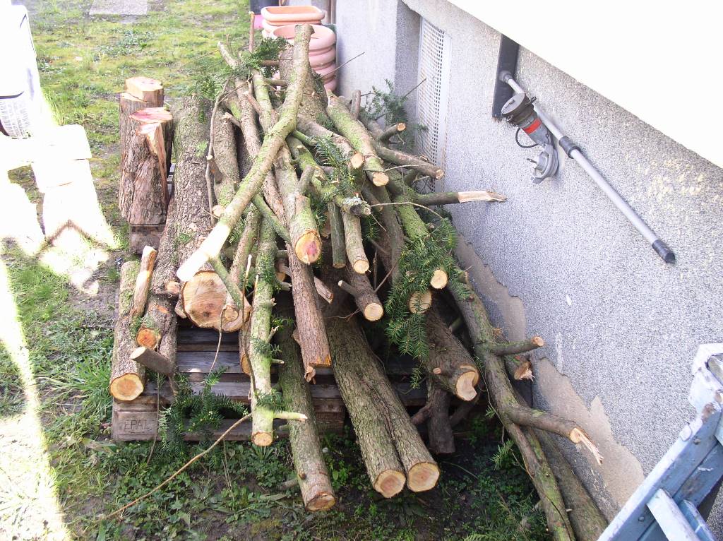

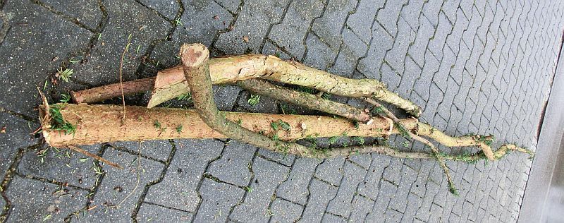

Hab heute meine Eibe etwas zurückgeschnitten und einen der vielen Gipfel gekappt.
Kein Vergleich mit Tony's Ausbeute oben, aber für was gespeißtes sollte es reichen.
Archerbald
Beiträge: 3982
Hat Dank erhalten: 34 Mal
Der dickste Stamm schaut doch gut aus?
Bzw wie lang is der noch?
