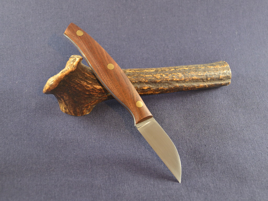

von Holzbieger
Hallo Messermacher,
Im Juli habe ich ein kleines Messer gezeigt welches ich für einen Freund, meinen Zahnarzt, gemacht habe, weiter oben habe ich das sicher gezeigt.
Immer wenn wir uns sehen erwähnt er dieses Geschenk und wie sehr er sich darüber gefreut hat. Dann meinte er irgendwann er baucht noch eine andere Klingenform, die spitzer ist um bei den Abdrücken feine Grate in engen Stellen zu entfernen. Er hat mir eines seiner letzten gekauften Skalpelle als Vorlage mitgegeben. Der Grundentwurf ist also nicht von mir.
Ich habe mir von ihm zeigen lassen wie er das Messer verwendet und dann entschieden dass das Original zu klein ist und einen größeren Griff bräuchte. Entsprechend habe ich die Klinge hochskaliert.
Er hat auch gleich 4 Stück bestellt, was gut für mich war. Ich hatte noch ein knapp 150 mm langes Stück SB1 rumliegen mit dem ich nicht so recht wusste was ich daraus machen sollte, das hat genau gepasst. Ich habe den Stahl in 4 Streifen geschnitten, mit Sekundenkleber zu einem Paket verklebt und damit den Umriss aller gleichzeitig 4 Messer geformt. Der Rest war dann Einzelarbeit, aber auch z.B mit Anschlägen und viel messer
Ich habe noch nie so viele Vorrichtungen für ein Messer gemacht. Das exakt anschleifen der Schneide habe ich mir bei der kleinen Schneide frei Hand nicht zugetraut. Auf schwäbisch gesagt wars eine „Fuddelesarbeit“ hat aber Spaß gemacht
Die Härte liegt über 60 Hrc. Mal sehen wie sich die Messer tun werden. Das Original hat einige Ausbrüche in der Schneide. Ich denke mal auf einen Steinboden dürfen meine Messerchen nicht fallen.
Die Adleraugen unter Euch werden auch sehen dass bei einem Messer der Ricasso etwas schräger angelegt ist, das war das erste and em ich die Schneide geschliffen habe, quasi mein Übungsstück. Bei einem andern Messer kommt mein Logo nicht so gut raus. Keine Ahnung warum, ich wollte es jetzt nicht rausschleifen und neu anlegen.
Hier die Daten:
Stahl: SB1
Griff: naja Ganzstahl
Gesamtlänge: 142 mm
Klingenlänge: 35 mm
Klingendicke: 1,6 mm an der breitesten Stelle des Rückens und auf fast Null ausgeschliffen.
Klingenhöhe: 6,2 mm
Gewicht: 28,7 g
Ich hoffe es gefällt.
Danke fürs schauen, Kritik und Anregungen wie immer erwünscht.
Roland
So wird es übergeben, das unterste ist übrigens die Vorlage
