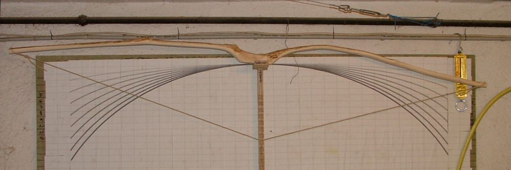

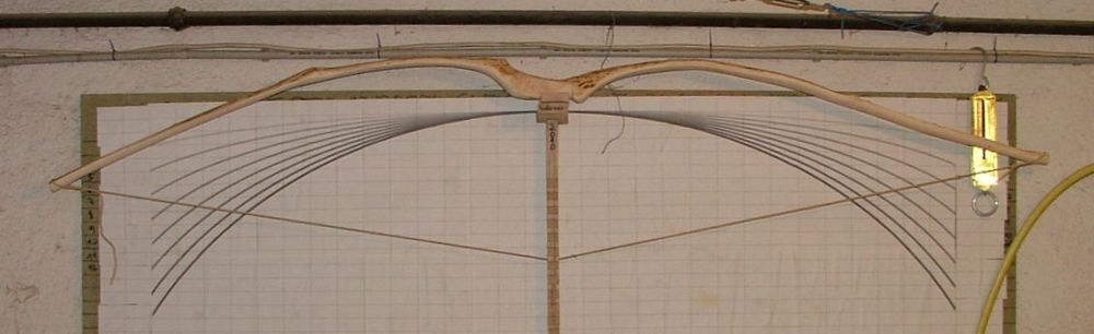

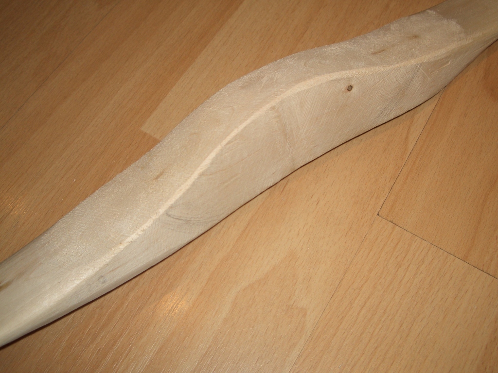

Chirion Hartriegel Tillerbeginn
Ich hab aber zuerst den Hartriegel aufs Tillerbrett geschmissen.
Der erste Eindruck sieht ein wenig lustig aus
ich möchte ein harmonisches Auszugsbild mit annähernd gleichem Sehenenabstand auf beiden Seiten des Griffs, generell ist es bei mir eher so dass ich die Lage des Bogens am Tillerbrett so ausrichte, dass die Wurfarme sich so biegen wie ich möchte ob die Tips dabei am Anfang auf gleicher hohe sind oder nicht schert mich dabei gar nicht.
was mich bei dem Teil wirklich überrascht hat ist die Tetsache das die Sehne wunderbar mittig im Griff liegt, das ist keine Selbstverständlichkeit schließlich ist das Ding in Längsrichtung anständig snaky und ich hab ihn nicht eingespannt trocknen lassen.
So das wars für heute morgen gehts weiter mit Tillern

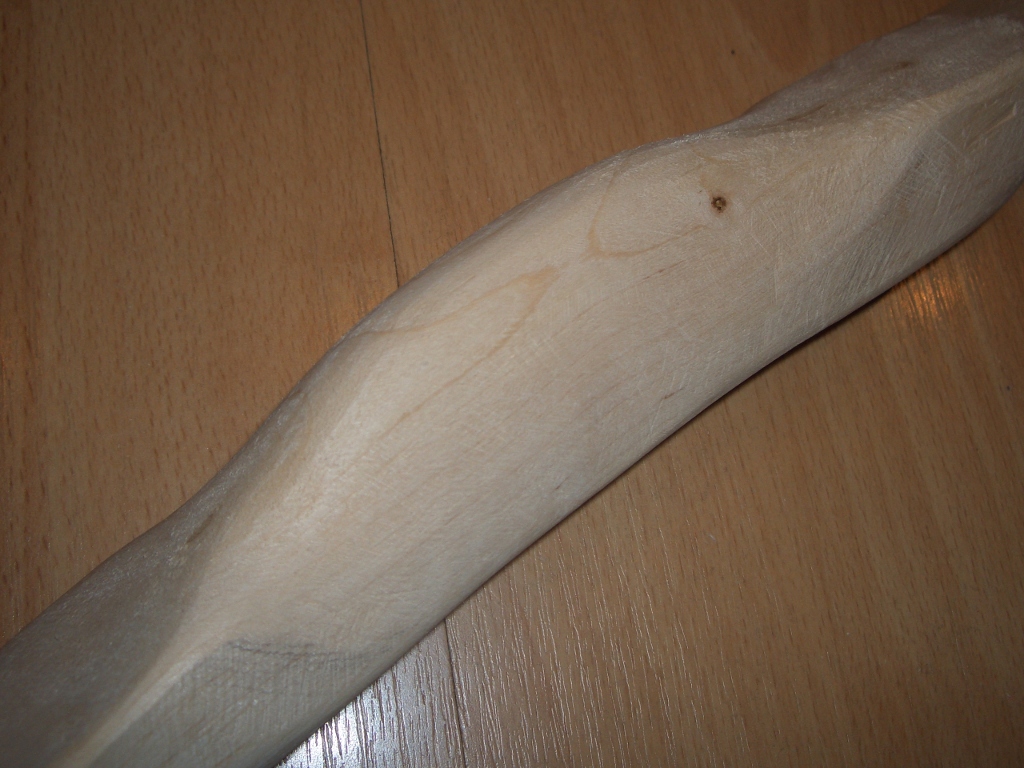

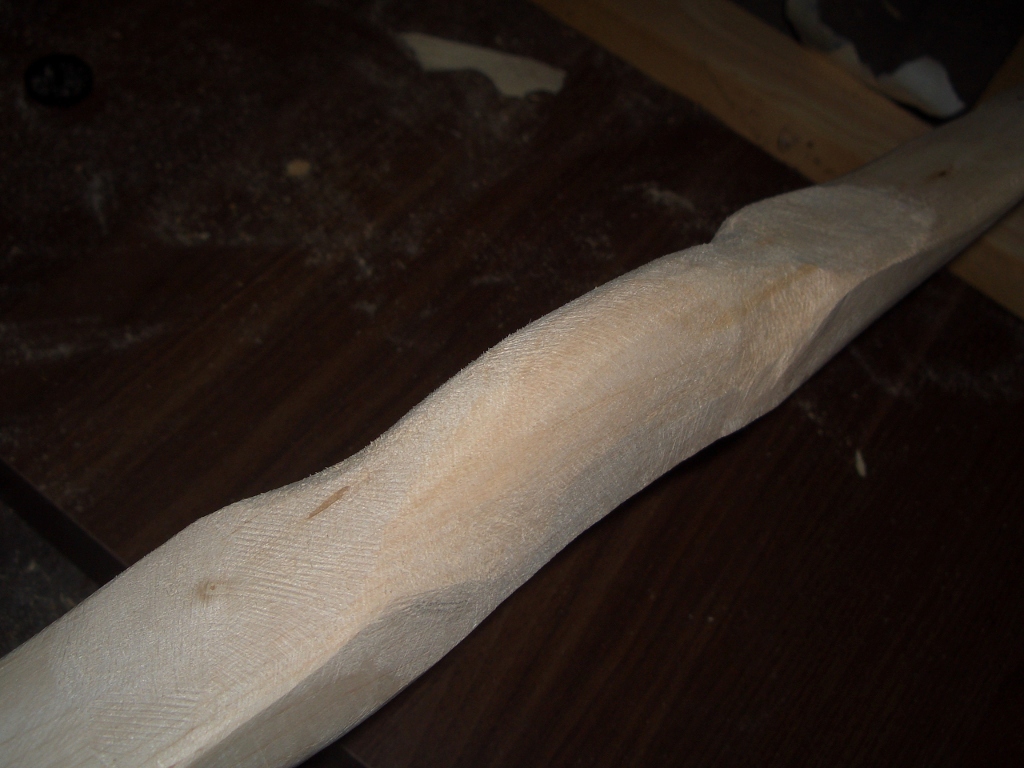

Holler 2:
Die Wurfarme haben sich ja leicht verdreht. Das lag daran, dass die beiden Holzstege, die der Markkanal trennt, ungleichmäßig abgetragen wurden. Die Ungleichheit habe ich erstmal angezeichnet und berichtigt.
Und siehe da, es sieht ganz gut aus. Der Tiller ist noch etwa zu griffnah, das sollte aber kein Problem sein. Der Bogen hat nun 35#@28" und ist mit 1,80m noch etwas zu lang. Die 30# sollten problemlos möglich sein. Trotzdem muss ich sagen, dass ich vom Holler etwas enttäuscht bin. Anhand der Dimension der WAs hätte ich schon deutlich mehr Zuggewicht erwartet. Ausserdem hat sich mir ein anderes Problem offenbart. Mir sind schon zwei mal die Nocken ausgebrochen. Das ist mir bei keinem anderen Holz bisher passiert. Sehr ärgerlich!
Die Sidenock hat es komplett abgespalten. Zum Glück kann ich den Bogen auf beiden Seiten um ca. 10cm kürzen. Leider schaffe ich es wohl nicht mehr ein schönes Overlay zu bauen. Deshalb werde ich mal die Lederwickelnocken probieren. Dazu werde ich die WA-Enden noch schön dünn auslaufen lassen. Der Bogen hat nämlich auch noch mächtig Handschock. Da hat mir der Ahorn in den letzten Jahren weniger Sorgen breitet.

Holler 2:
