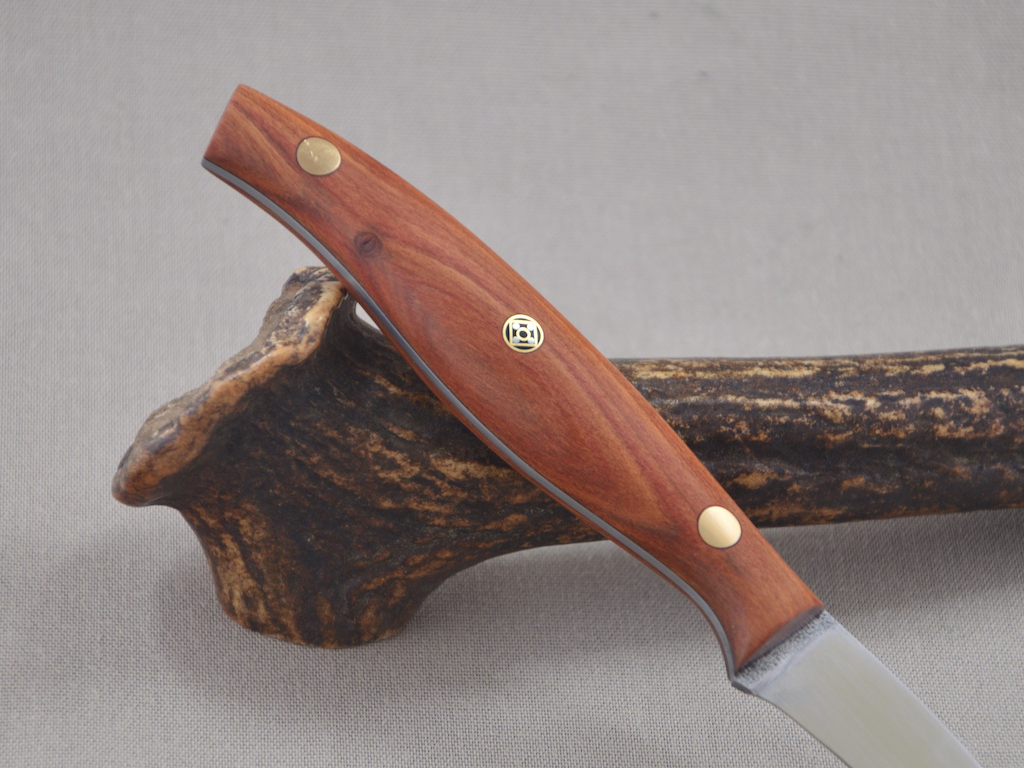

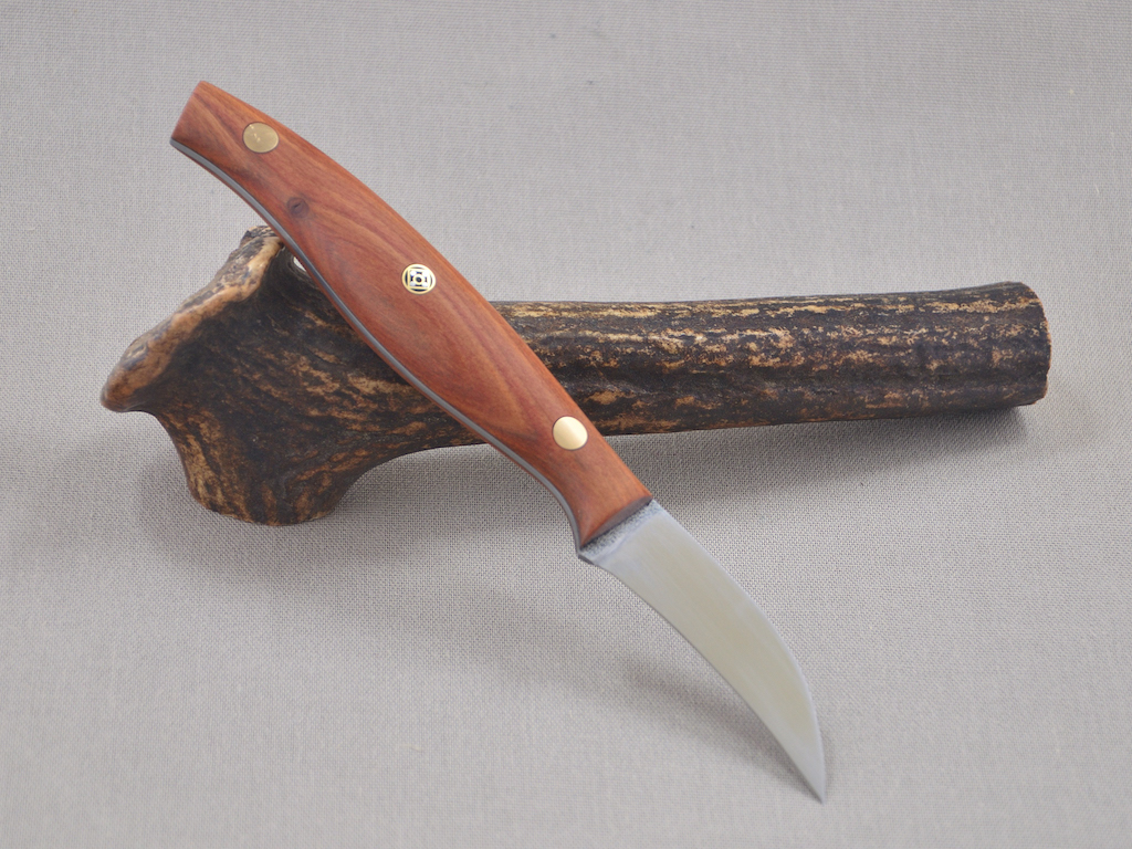

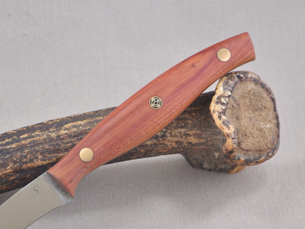

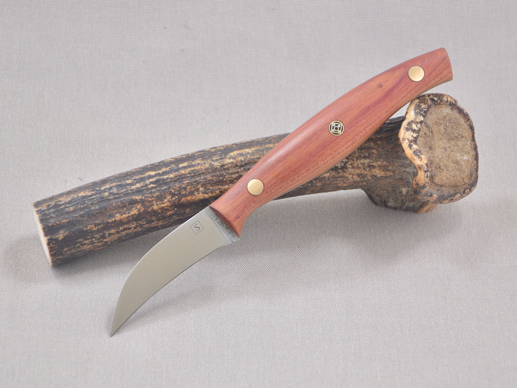

Hallo Messermacher,
noch ein kleines Schälmesser, das siebte mit der Vogelschnabelklinge und zwei mit gerader Klinge. Einen gehärteten Rohling habe ich noch dann wird mal ein Zeit lang Schluß sein mit dieser From.
Mein Zahnarzt bekommt dieses Messer. Kurz vor Weihnachten waren seine Frau und er bei uns zu Essen und da wurde quasi dieses Messer bestellt. Ich habe dann gleich in meinen Holzvorrat gegriffen und sie haben sich das Holz, die Nieten und einen Mosaikpin ausgesucht.
Letztes Wochenende hab ich es übergeben.
Stahl: SB1
Griff: stabilisierte Zwetschge, Messingnieten und ein Mosaikpin
Gesamtlänge: 180 mm
Klingenlänge: 63 mm
Klingendicke: 2,2 mm auf Null auslaufend
Gewicht: 72 g
Danke fürs schauen
Roland
Stahl: SB1
Gesamtlänge: 180 mm
Klingenlänge: 63 mm
Gewicht: 72 g
Danke fürs schauen
Roland

@Holzbieger
Klasse! Pflaumenholz finde ich auch immer sehr schön.
An dieser Stelle auch mal ein Kompliment wegen der schönen Fotos:
Gute Ausleuchtung, farblich sehr gut und sehr detailreich auflösend

Richtig schönes kleines Messer! Ist die leicht goldene Farbe der Klinge vom tempern oder täuschen die Bilder?
- Holzbieger
- Beiträge: 1106
- Hat gedankt: 13 Mal
- Hat Dank erhalten: 23 Mal
Das täuscht, ist wohl eine Spiegelung vom Hintergrund.

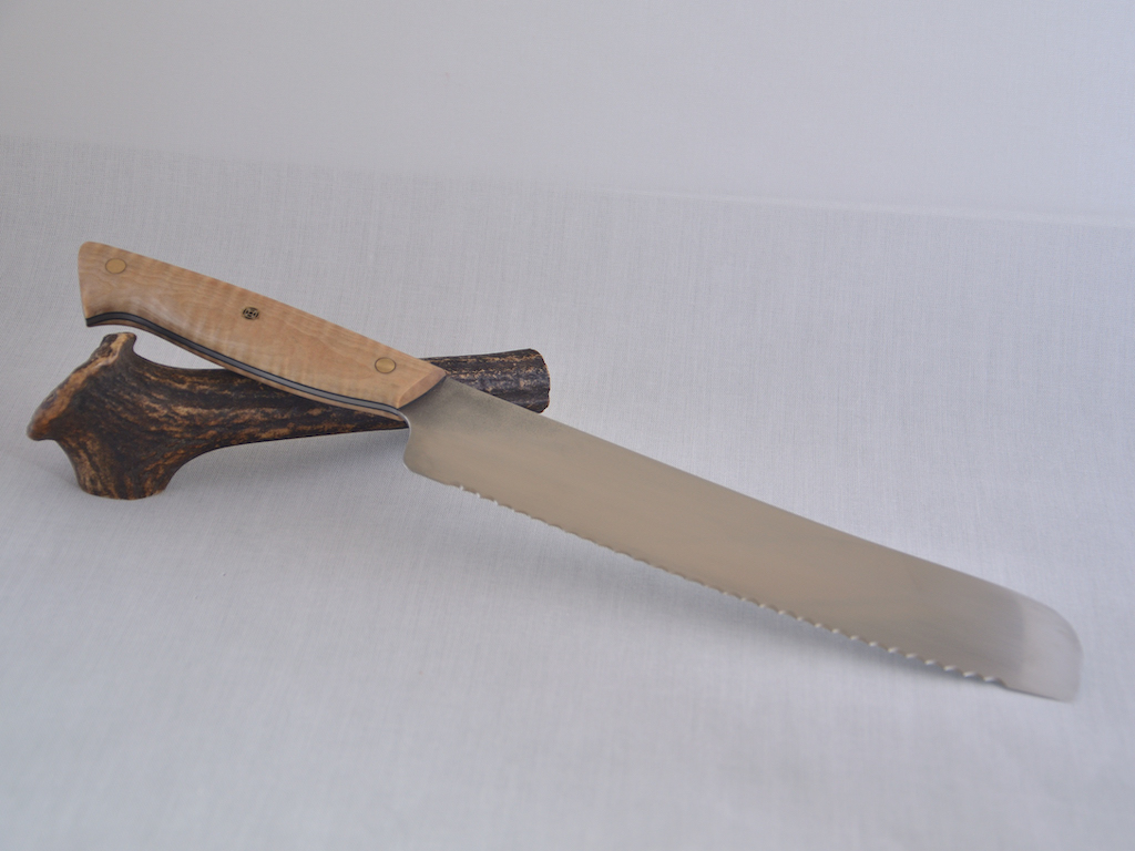

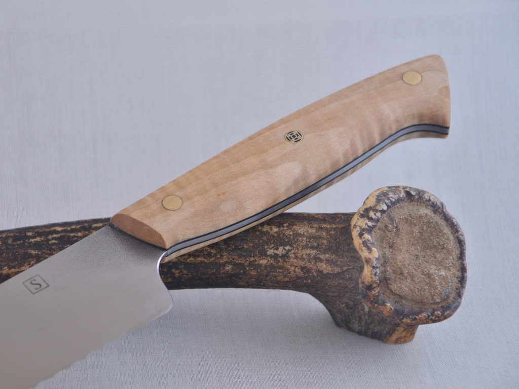

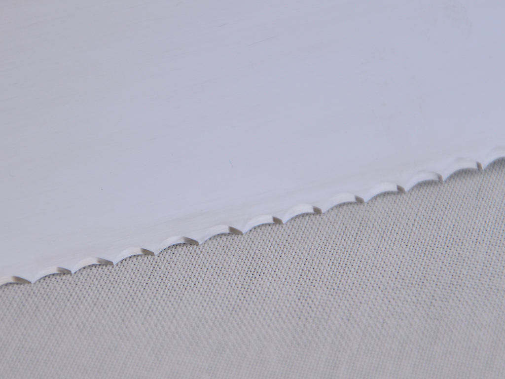

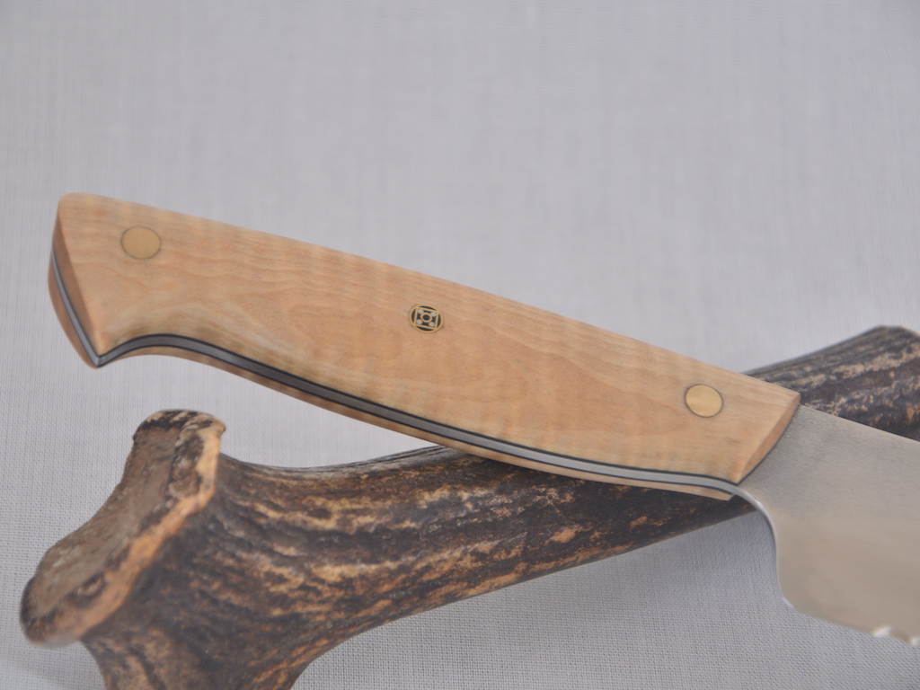

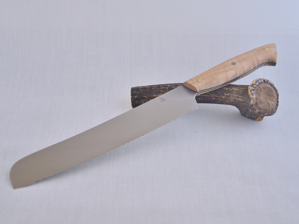

Hallo Messermacher,
ich bin mal wieder dazu gekommen Zeit in meiner Werkstatt zu verbringen. Mein Sohn hat mich schon vor langer Zeit mal darauf angesprochen ob ich auch Wellenschliffmesser machen kann. „Bis jetzt nicht, ich denk mal darüber nach“ habe ich ihm geantwortet.
Nun hier ist das Ergebnis, ein großes Brotmesser mit Wellenschliff. Für dieses Messer habe ich mich von drei Quellen beeinflussen lassen, die Klinge von einem Messer des Schwiegervater meines Sohns, den Griff habe ich so schon oft umgesetzt und dem Wellenschliff von meinem eigenen Brotmesser.
Eigentlich wollte ich das Messer behalten, da es zwei kleine Fehler hat. Auf der linken Klingenseite ist ein Lunker zu sehen und die ersten drei „Wellen“ sind etwas zu groß geraten. Ich denke mir es ist Handarbeit, da kann man kleine Abweichungen hinnehmen.
Ich habe jedoch beschlossen das Messer zu verschenken. Nächstes Wochenende hat mein ältester Freund, wir sind seit 52 Jahren befreundet, zu einem Treffen aller engen Freunde aus meiner Teenagerzeit eingeladen. Das gibt mein Gastgeschenk.
Hier die Daten:
Stahl: SB1
Griff: Stabilisiertes Ahorn, schwarzes Fiber, Messingnieten, Mosaikpin
Gesamtlänge: 370 mm
Klingenlänge: 230 mm
Klingenhöhe: 40 mm
Klingendicke: 2 mm am Rücken
Gewicht: 227 g
Danke fürs Schauen, Kritik und Anregungen sind wie immer willkommen.
Roland

- kra
- Beiträge: 7187
- Hat gedankt: 225 Mal
- Hat Dank erhalten: 223 Mal
Sehr schönes Messerchen! Was ich hinterfragen möchte sind die 2mm dicke Klinge. Ich habe bei unseren Brotmessern immer wieder das Problem, das die Klinge bei festerem Brot oder harter Krume gerne mal ausweicht und der Schnitt sowohl horizontal wie vertikal verläuft.
Reichen da die 2mm Material zum stabilisieren?
- Holzbieger
- Beiträge: 1106
Erst mal Danke.
Ich denke dass dieses Messer stabil schneidet.
Bei meinem Brotmesser, ein Zwilling ist die Klinge 1,5 mm dick aber nur 24 mm hoch. Das kommt das auch vor dass ein Schnitt verläuft. Ich denk das hat auch mit der Klingenhöhe zu tun
Ich habe die Klingenform ja an einem bestehenden Messer welches dem Schwiegervater meines Sohnes gehört (Um genau zu sei, das Kai Shun Brotmesser der Tim Mälzer Serie) das ist noch etwas dünner wenn ich es noch richtig in Kopf habe.
Ich habe natürlich als ich den Wellenschliff angebracht habe bei meinem Bäcker ein schönes festes Brot mit harter Krume geholt und das Messer getestet. Da hatte ich keine Probleme.
Roland
Roland

Sehr schönes Handwerk! Dass du da was zu kritisieren findest erinnert mich an mich selbst
Ich sehe bei meinem Handwerk auch nur die "Fehler"

- klaus1962
- Beiträge: 2282
- Hat Dank erhalten: 6 Mal
Servus RolandHolzbieger hat geschrieben: ↑01.07.2024, 19:08 Ich habe natürlich als ich den Wellenschliff angebracht habe ....
Schönes praktisches Messer.
Darf man fragen, wie Du den Wellenschliff bewerkstelligt hast ?
Abgerundete Schleifscheibe, Schablone, Geheimtrick oder ...
Ich frag, weil ich ab und zu vor dem Problem stehe, ein Wellenschliffmesser nachschleifen zu müssen.
Theoretisch bräuchte man ja, je nach Wellenform/Größe eine Schleifscheibe mit der passenden Rundung.
