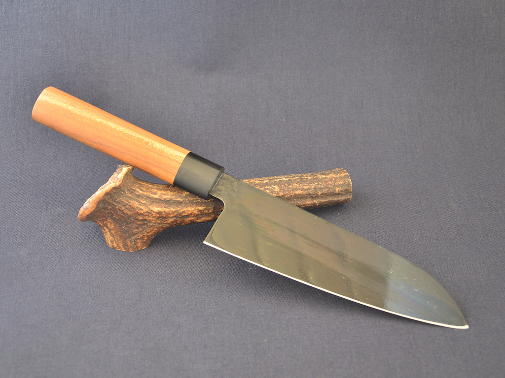

Santoku aus 1.2235 mit Griff aus Büffelhorn und Kirsche # 134
Hallo Messermacher,
Mein erstes Messer für dieses Jahr. Eine Freundin von uns wird 70 und da ich schön öfters Messer für Geburtstage gemacht habe bekommt sie auch eins von mir/uns.
Heraus gekommen ist ein klassisch japanisches Santoku mit D-förmigem Griff.
Den Stahl hatte ich noch als „Reststück“ von einem früheren Projekt. Die geschwärzte Klinge habe ich im Sommer bei meinen Urlaubsmessern gemacht und die Schutzschicht ist robuster als ich gedacht habe, also wird das wiederholt. Warum sieht die Klinge jetzt so streifig aus? Nun ich habe das eine Schicht Öl (Bruno Lubri-Food) draus und diese wohl nicht gut genug verteilt. Ich mache die Bilder jetzt nicht noch einmal.
Der Griff, ein WA-Griff in D-Form für Rechtshänder, ist aus stabilisier Kirsche mit einer Zwinge aus Büffelhorn.
Nächsten Samstag wird das Messer überreicht.
Hier die Daten:
Stahl: 1.2235 mit Kaffe geschwärzt
Griff: Stabilisierte Kirsche und Büffelhon
Gesamtlänge: 305 mm
Klingenlänge: 165 mm
Klingenhöhe: 50 mm
Klingendicke: 3 mm am Erl auf Null auslaufend
Gewicht: 162 g
So ich hoffe es gefällt. Kritik und Anregungen sind wie immer erwünscht.
Danke fürs Schauen.
Roland
