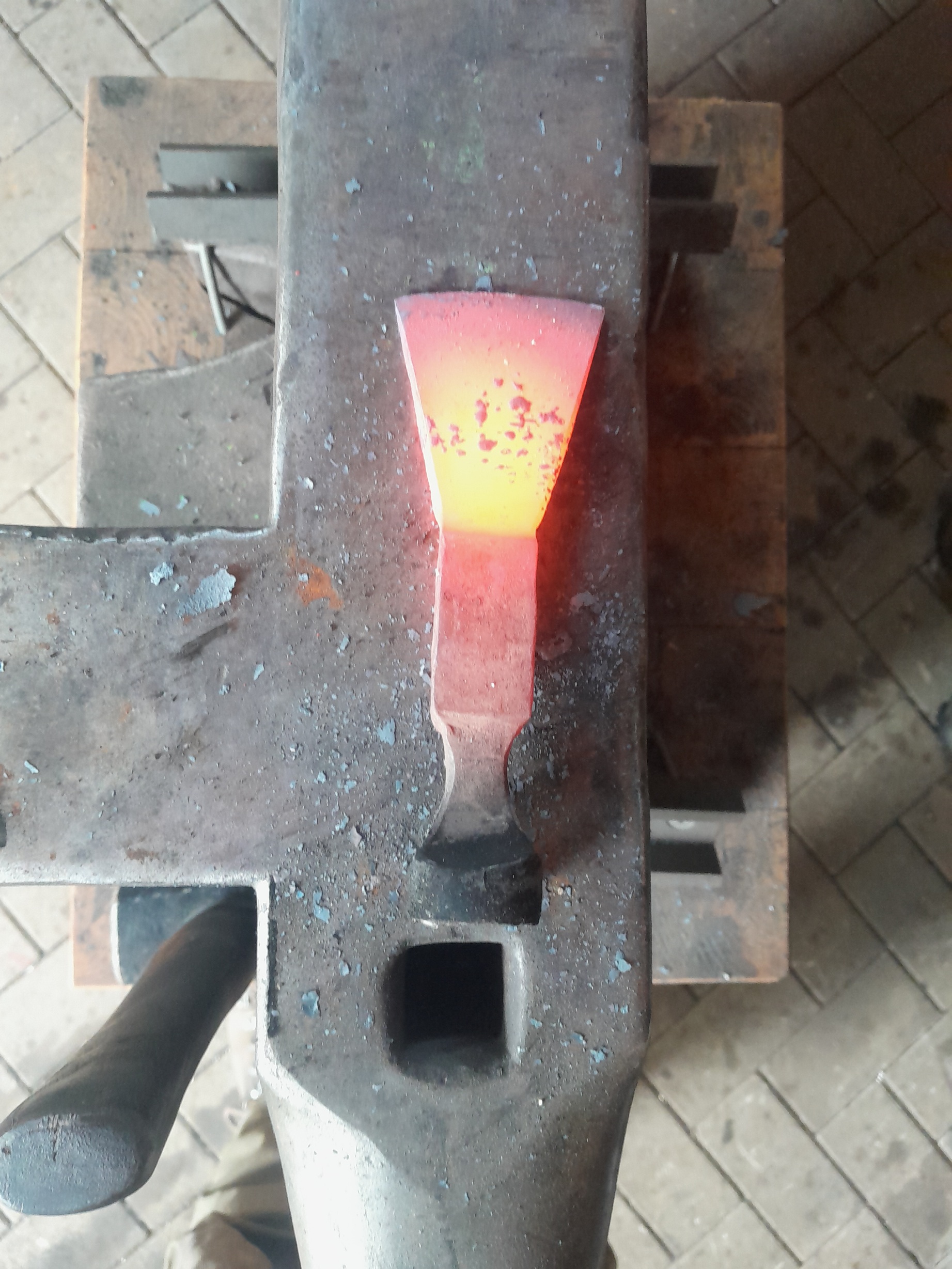

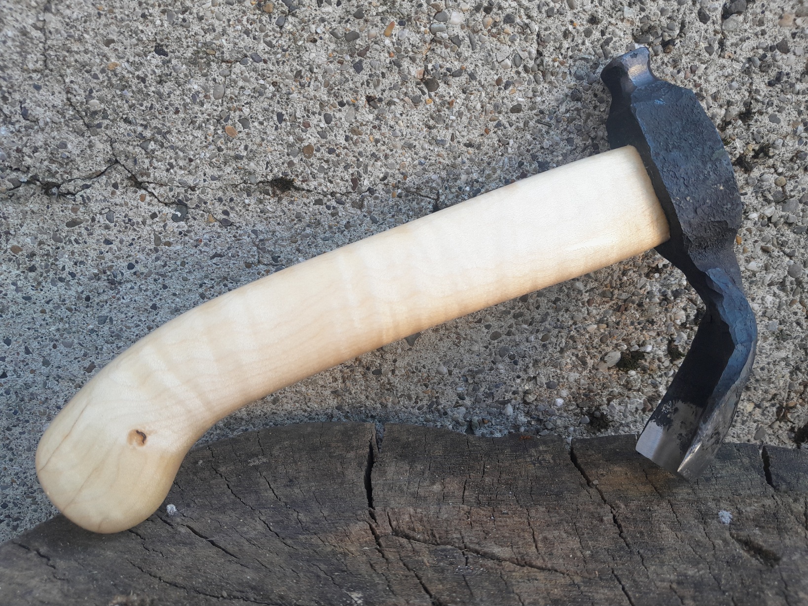

Beiträge: 4000
Hat Dank erhalten: 39 Mal
Vorher
Vorher
Nachher
Nachher

Hallo Tom,
du hast also aus einem Maurerhammer einen Dechsel geschmiedet. Härtung?
Angelassen? Wie hast du geschliffen?
Beiträge: 7161
Hat Dank erhalten: 326 Mal
Zumindest sieht man, dass es in Öl gehärtet ist. Und ein Maurerhammer war's, glaub ich auch keiner.
Hübsches Teil. Nimmst den mit nach Kolbingen?
Beiträge: 4000
@Heimwerker
Es gibt hier ne Stelle im Wald wo die Mooreiche ausm Bachbett rauskommt.
@Jo
Ich hab die Schneide zum glühen gebracht und nur diese in Öl gehärtet. Als das Metall nach einigen Sekunden nicht mehr geglüht hat Schneide raus anlassfarben beobachtet und anschließend wieder ins Öl und abkühlen lassen. Abschliesender Schliff fehlt noch bis jetzt Dremel und Wassersteine.

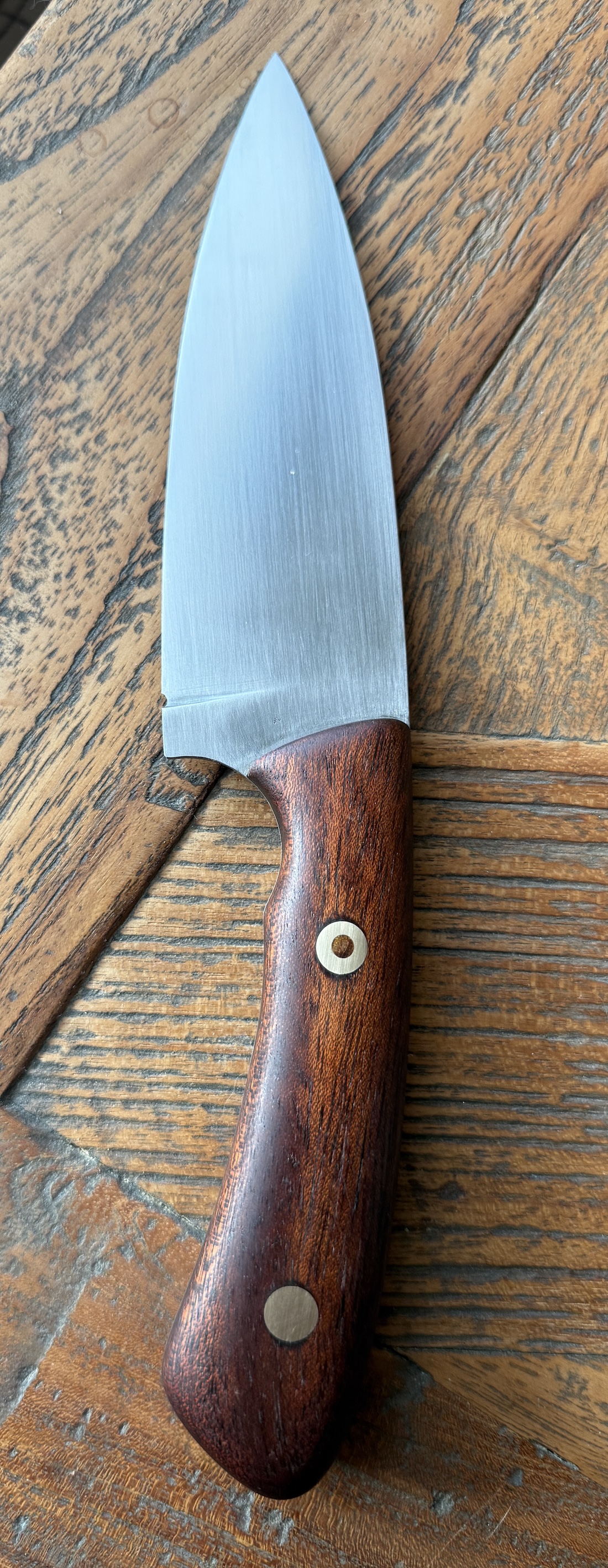

Ich habe aus einem alten CV-Sägeblatt ein Küchenmesser gebastelt.
Der Griff ist aus Bongossi und in den Pin habe ich ein kleines Stück Osage gelassen.
Die Klinge ist 2mm dick, 120mm lang und 39mm tief. Die Gesamtlänge ist 230mm.
Wenn ich mir das Foto anschaue, muss ich das polieren wohl noch üben. Sieht aber live nicht so schlimm aus.
Mal schauen ob das was taugt.

Das sieht aus, als würde es saugut in der Hand liegen!
Die matte Klinge stört mich gar nicht.
