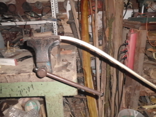

Die letzten Tage habe ich mich mit der Hasel geschlagen.
Die wollte sogar nicht das tun was ich wollte,.. >:) aber ich habe ihr gezeigt wer der Meister in der Werkstatt ist :P
Zuerst ging es wirklich super flott, mit Ziehmesser und Raspel wurde der Rohling abgespeckt .
Beim Trocknen hat er sich ob des Drehwuchses leicht gedreht, dieses wurde erstmals beim Bodentiller mittels HLP behandelt:

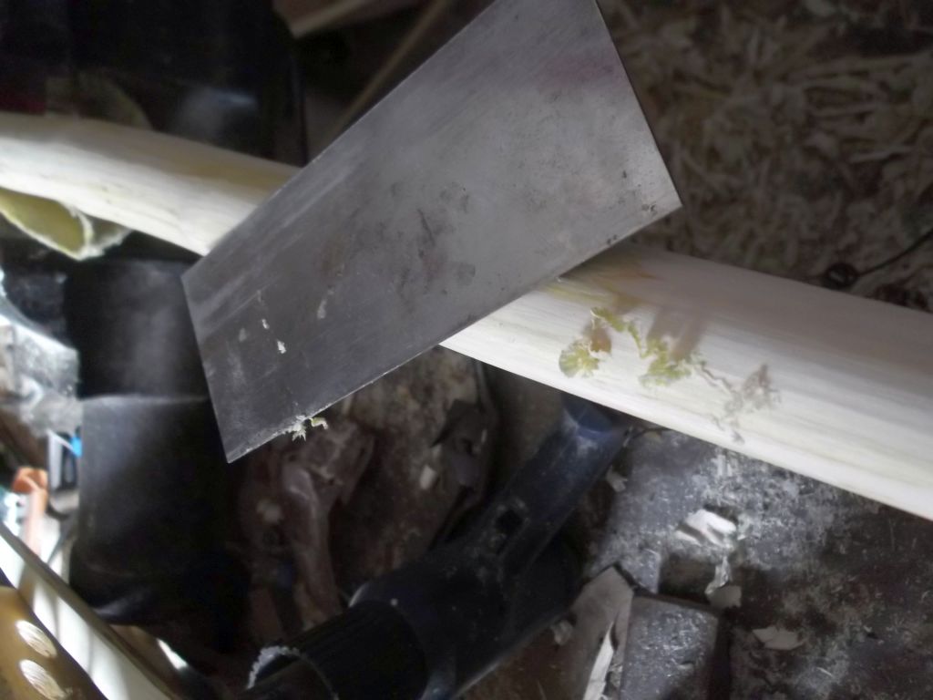

Dann wurden die Seiten bearbeitet mit dem kleinen stanley Hobel :

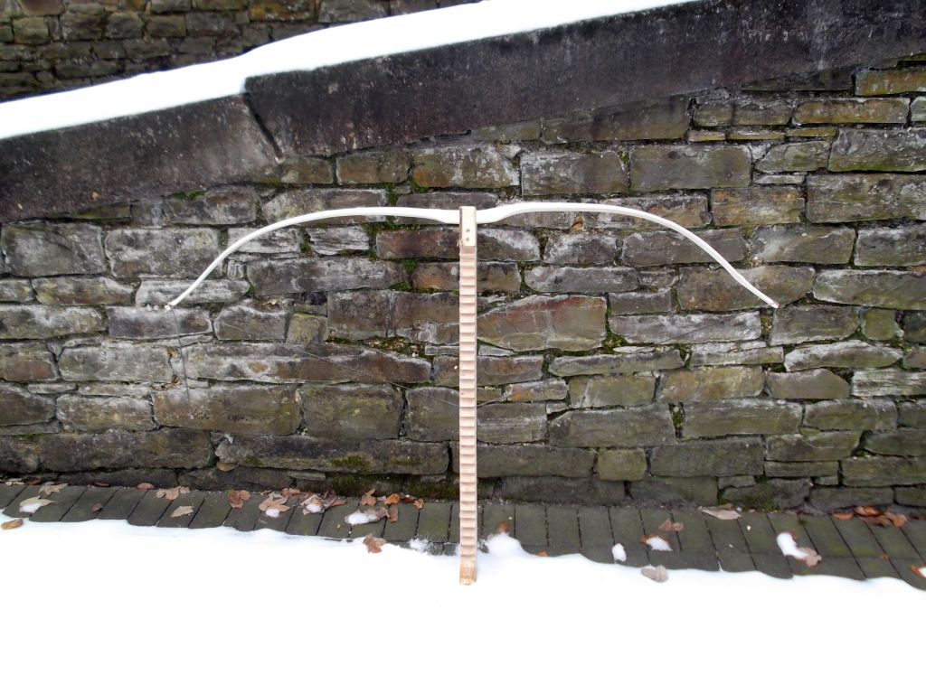

Dann erfolgten die ersten Tillerversuche, der Bogen wollte aber überhaupt nicht das was ich wollte, er verlor nur Pfunde aber legen wollte er sich nicht :
Das wurde einfach nicht besser , es blieb schrecklich
da hatte er dann nur noch 32# bei 27":
Das wollte mir alles nicht gefallen !

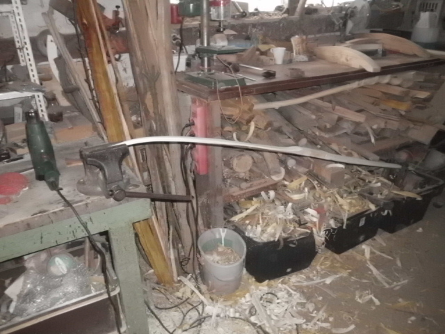

Da der Bogen noch 182cm lang war habe ich ihn drastisch gekürzt um 14cm, neue Recs eingefönt und nochmals die Drehung behandelt.

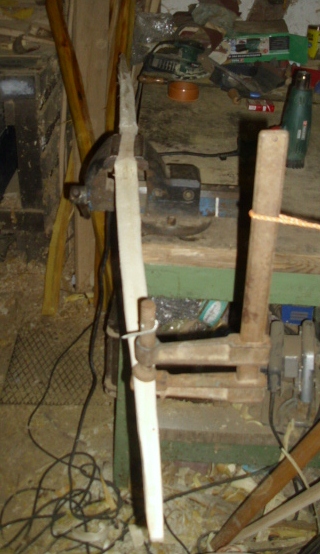

Die Sehne lief nun aber neben dem Griff und ein Wurfarm war noch zu stark verdreht, beides wurde in einem Rutsch mit der HLP korregiert :
sah dann so aus :
Nach etwas arbeit mit der Ziehklinge ging es dann ganz flott und wie alleine :
Damit gebe ich mich zufrieden, er liegt nun bei 45# bei 27" , die Sehne fluchtet sehr schön über den Griff und den Recs.
